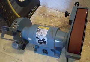

Gast #5585765
Domingo M. schrieb im Beitrag #5585718
> Den Bandschleifer habe ich zur Sprache gebracht, weil ich dafür noch
> andere Anwendungsfälle habe. Ein Schleifbock ist da viel begrenzter.
Seit ~30 Jahren unterm Strich das meistgenutze Geraet in der Garage:
Beckum-Typ-BSL-150-WK
In der Schweinebucht immer mal wieder fuer 30-50EUR
Bild von dort gemopst.
War auch mal so teuer wie heute eine Metabo BS175
Sind halt laut.

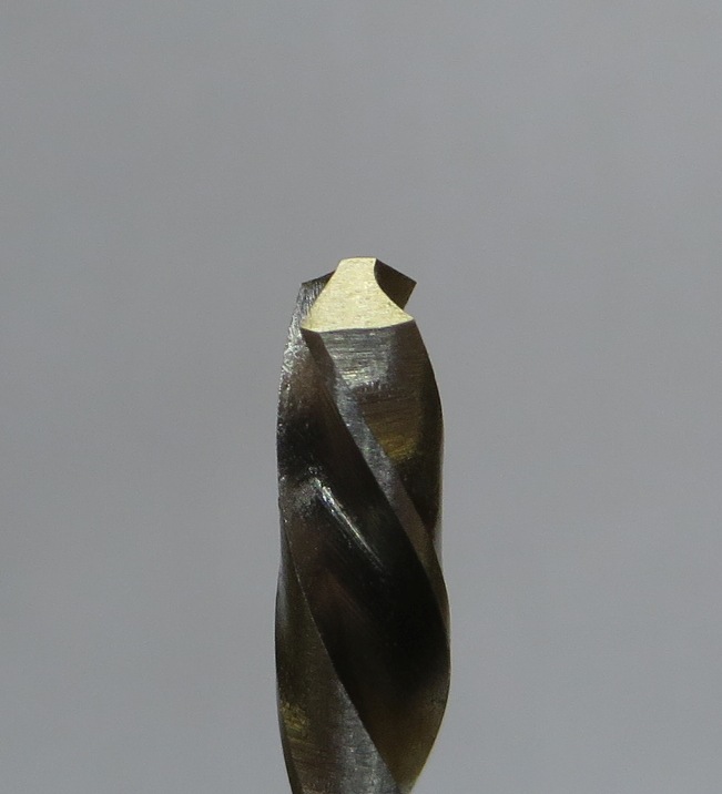

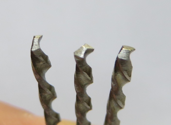

habe mir bei Links-Bohrer zum Anbohren für abgerissene Schrauben etc.
gekauft.. nennen sich  Hi-Tech Industrie Spiralbohrer.. schaut mal die
Bilder.. damit geht unsere Industrie aber ganz schön Baden..
3 Stück Packung Hi-Tech Industrie Spiralbohrer PRESTO HSSG, DIN 338 N
(DIN 338 N-LH), linksschneidend geschliffene Industriequalität, Toleranz
h8: Ø 2,00 mm linksschneidend
Gast #5592493
Also Presto kenn ich von früher als Spachtelmasse? Als Hersteller von
hochwertigen Bohrern waren die für mich kein Begriff.
WO hast du die Bohrer gekauft? In einem Fachhandel, oder bei Ama-bay?
Ich tippe mal: You get what you pay for ...
Gast #5592500
Du meinst, alles was im Baumarkt oder bei Ebay an Schrott oder Neumüll
angeboten wird, stammt aus unserer Industrie?
Unsere Industrie liefert erstklassiges Werkzeug, nur will das von den
überall herumlaufenden Entenklemmern keiner bezahlen.
ging nicht darum dass wir das herstellen, aber wenn unsere Industrie
sowas benutzt... mach damit mal h8 Löcher

Gast #5593169
Chris D. schrieb:
>> Schade eigentlich, die Angeberei wäre gar nicht nötig - der Abrichter
>> ist für Hobby-Gelegenheits-Schleifer IMHO wirklich gut. Der (Semi-)Profi
>> wird eher zum Monokristall greifen.
> Oder man nimmt einen abgebrochenen Zahn einer "größeren" Steinsäge und
> lötet die hart auf einen ollen Schraubendreher.
Mit Monokristall oder Zahn braucht man unbedingt eine Führung.
Bei unbedachter Führung ist der Diamant ruckzuck beschädigt oder aus der
Führung gerissen.
Ich kenne sowas nur an Maschinen, z.Bsp. Flächenschleifmaschine.
Nachdem mir jemand meinen ROTTI Abrichter ruiniert hat, nehme ich eine
alte Schleifscheibe.
Geht prima!
#5593218
Hi-Tech-Industrie-Spiralbohrer...
...HSSG...geschliffene Industriequalität...
Es darf gelacht werden!
Bei HSSG steht das G für "geschliffen".
In allen Deinen drei Bildern sieht der "Umschliff" von stinknormalen
(geschliffenen) HSS-Linksbohrern aber so hundsmiserabel aus, daß man
eher nur von "Abgefressen" reden kann. :D
Und das soll Hi-Tech... sein?
Wirklich nicht!
Ganz abgesehen davon:
Mit HSSG-Bohrern kannst Du gerade mal bis zu 8.8-Schrauben bohren, weil
Du die nur bis ca. 900N/mm^2 Schraubenfestigkeit einsetzen kannst.
Im Klartext:
Mit solchen Bohrern ist bei 10.- und 12.-Schrauben "der Arsch ab".
Zwar scheint der "Umschliff" darauf "angelegt" zu sein, daß sich der
Bohrer in einer Schraube "frißt" und man sie dann dadurch herausdrehen
kann, aber Illusionen lassen sich bisweilen auch ganz gut "verkaufen".
Normalerweise entfernt man abgerissene Schrauben ganz anders. ;)
Grüße
