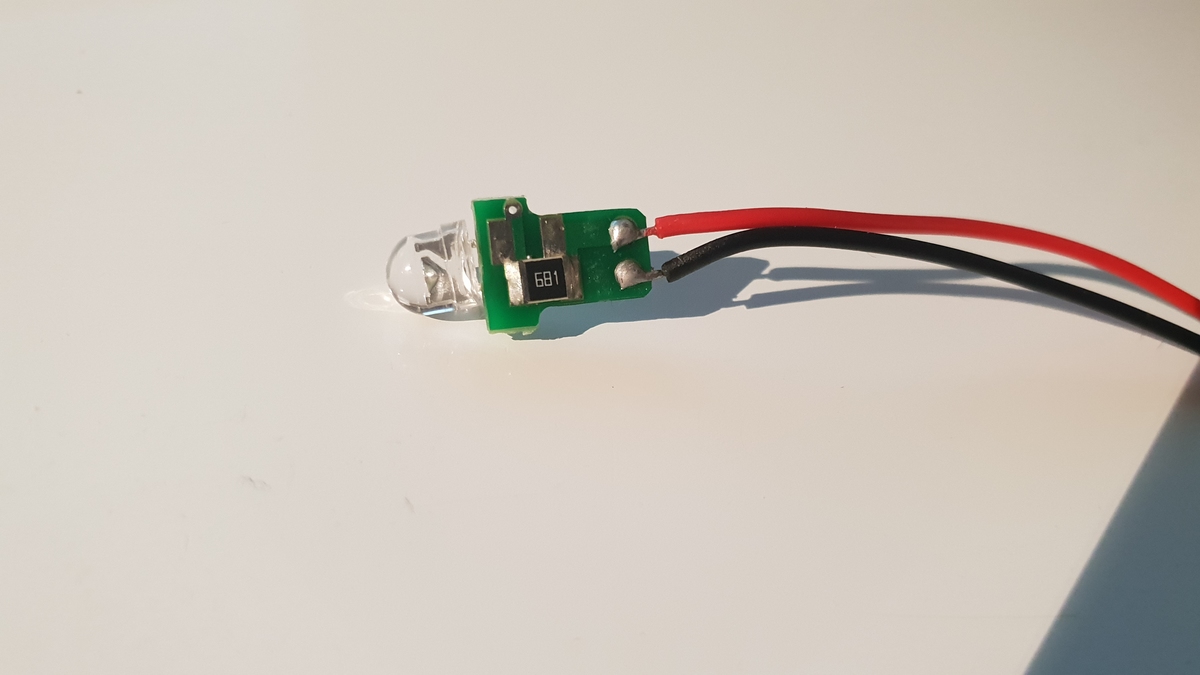

von Daniel H. (go4gold)
hier das Bild (noch vor der Edding-Aktion ;-) )
von Mani W. (e-doc)
Daniel H. schrieb:
> Vor jeder LED sitzt eine kleine
> Schaltung bzw. ein SMD-Widerstand.
Dann ist es eine Parallelschaltung von 3 Leds mit Vorwiderstand,
die für 5 Volt gedacht sind, und wenn das so ist kann man auch
ganz sorglos einen gemeinsamen Vorwiderstand so lange erhöhen,
bis die Helligkeit passt...

PS: Die Vorwiderstände auf dem Bild sind 680 R, die Frage ist
immer noch die Farbe der LEDs...

Jörg R. schrieb:
> Zeig doch mal ein Foto von der Led.
Es gibt auch LEDs mit eingebautem Vorwiderstand, die man nur schwer
von normalen LEDs unterscheiden kann.

Daniel H. schrieb:
> Richtig! Hatte ich total vergessen! Vor jeder LED sitzt eine kleine
