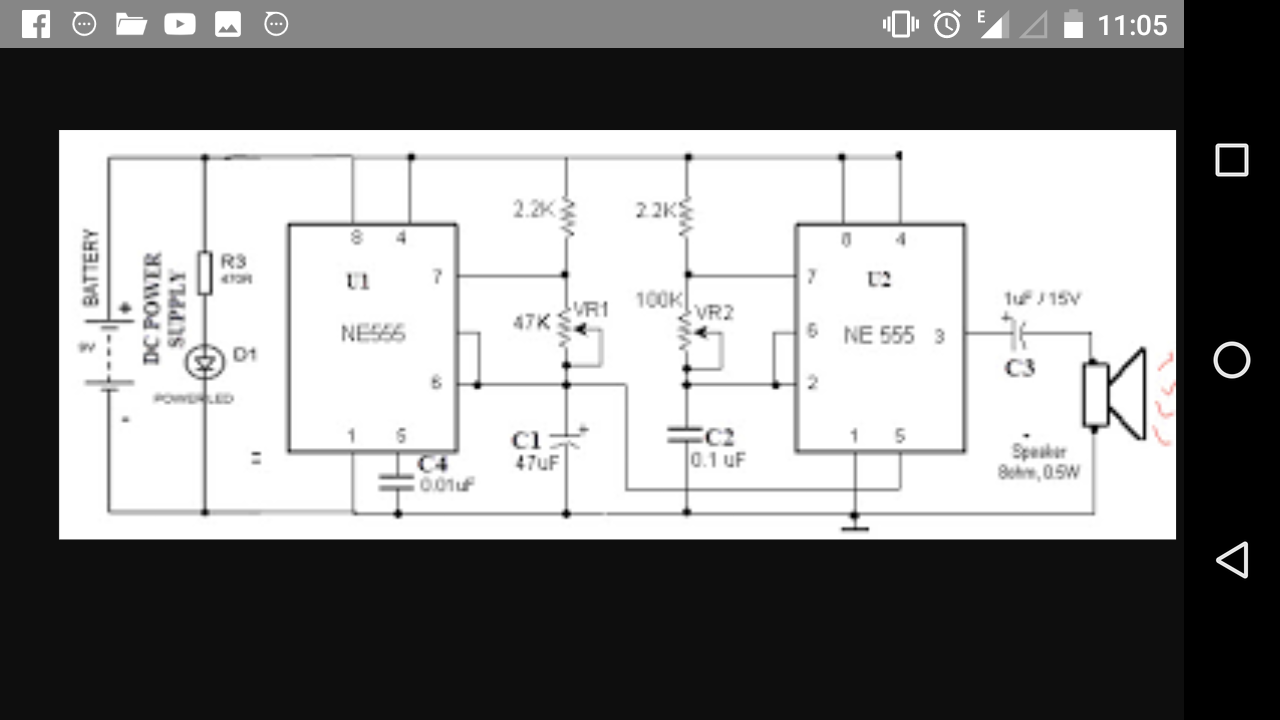

von Dieter (Gast)
Das geht mit 2 NE 555.
Erster NE555 ist einstellbar von 0.5 bis 2min. Die Spannung am
Kondensator wird abgegriffen und dem Schwellwert/Steuereingang des
zweiten NE555 zugeführt.

von Dieter (Gast)
von Dieter (Gast)
Ob das hilft, Seiten zu empfehlen, wenn schon
https://www.mikrocontroller.net/part/NE555
selbstständig aufzurufen vermutlich nicht klappte.
Man könnte oben im Schaltbild den 2k2 noch als Stromquelle mit einem PNP
auslegen.
Mfg

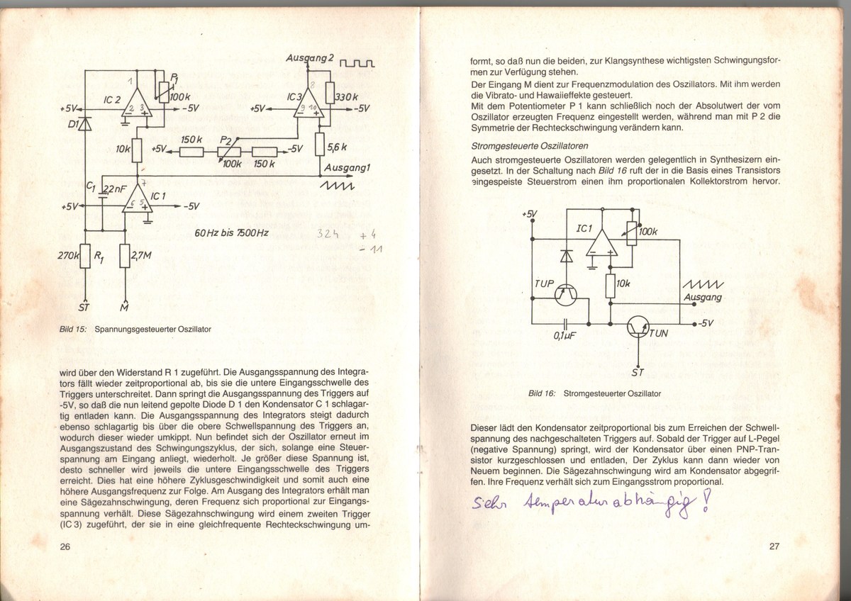

von Ralph S. (jjflash)
... mittels eines 2-fach OP einen klassischen Rechteck/Dreieckgenerator
aufbauen (ist eine Kombination aus Komparator und Integrator) und das
Dreiecksignal mit einem Spannungsoffset an Pin 5 des NE555
beaufschlagen.
Hierdurch werden dann die internen Schaltschwellen der beiden
Komparatoren des 555 verändert (er hat dann nicht mehr die
Schaltschwellen 1/3 Ub , 2/3 Ub). Wird die Spannung an Pin 5 des Timers
verkleinert (ohne externe Beschaltung liegen hier die 2/3 Ub an) erhöht
sich die Frequenz.
Bei verschiedenen Beschreibungen wurde das sogar mal als FM Input
bezeichnet.
Im Übrigen bekam der Timer 555 seinen Namen von den (ursprünglich)
intern enthaltenen 3 in Reihe geschalteten 5 kOhm Widerständen.
Oben genannte Aufgabenstellung kann man sicher gut mit 555 lösen, aber
in der Praxis wäre ein kleiner Controller sicherlich die bessere Wahl
(wenn es um ein konkretes Projekt geht).
Der Lerneffekt, wenn man mit Elektronik noch nicht so gut bewandert ist,
ist aber beim 555 enorm.
Ich setze den 555 in der Ausbildung gerne ein, weil er ein sehr breites
Feld der Elektronik abdeckt:
Spannungsteiler (und Referenzspannungen), e-Funktion der
Kondensatorladekurve, Operationsverstärker als Komparator, RS Flip-Flop
mit 2 Reseteingängen und -last but not least- ein Schalttransistor der
den Kondensator entlädt.
Ich finds gut, wenn die Aufgabe mit 555 gelöst wird...

von MaWin (Gast)
Dieter schrieb:
> So sieht das aus.
Vermutlich nicht ganz. Einerseits passen die Bauteilwerte nicht zu den
geforderten Impulszeiten, andererseits verstehe ich die Beschreibung so,
dass die Frequenz nur während der Einschaltzeit des ersten NE555
ansteigen soll und während der Auschaltzeit nicht als Frequenz fallen
soll, sondern aus sein soll. Also RESET vom zweiten NE555 mit dem
Ausgang vom ersten verbinden.

von Mani W. (e-doc)
Vielleicht hilft diese Schaltung, die Ansteuerung ist nicht dabei...
Sprich, die Steuerspannung für einen offensichtlichen Tiervertreiber...
Die Schaltung aus Bild 15 ist wohl die, die der TO benötigt. Der
Schmitt-Trigger für Ausgang 2 (der ein Rechteck erzeugt) kann für seine
Verwendung entfallen.
Der 2,7MOhm kann entfallen und der Widerstand R1 wird überbrückt, damit
der Eingang S ein Start/Stop Eingang ist (==> eine logische 1 stoppt den
Sägezahn)
Ich liebe solche alten Beschreibungen als Elektronik noch Elektronik
war...

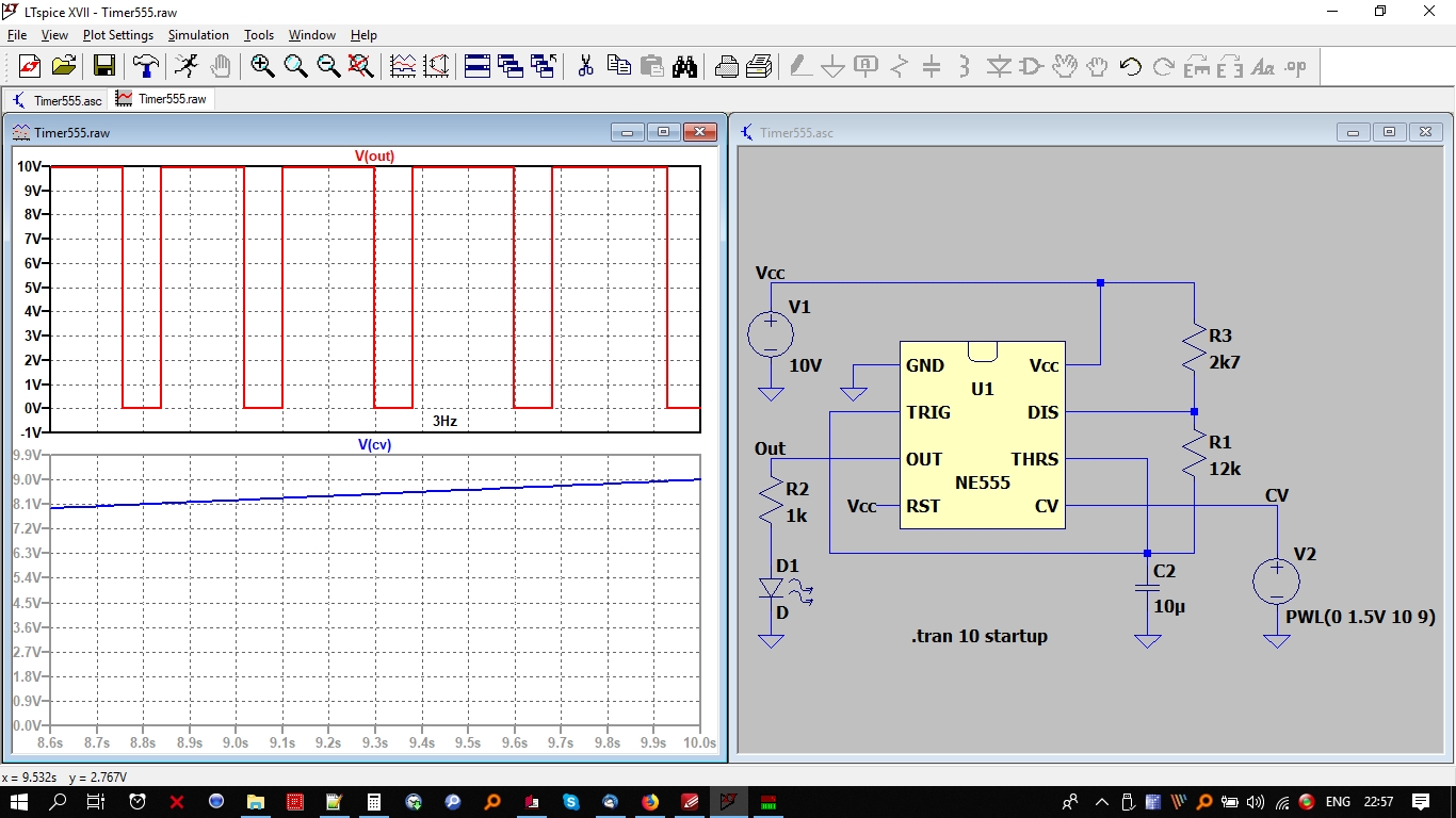

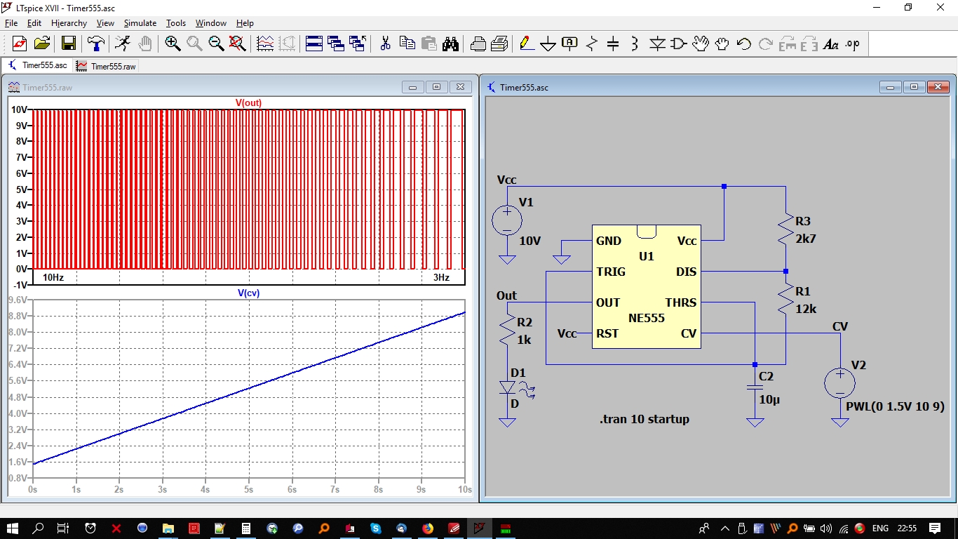

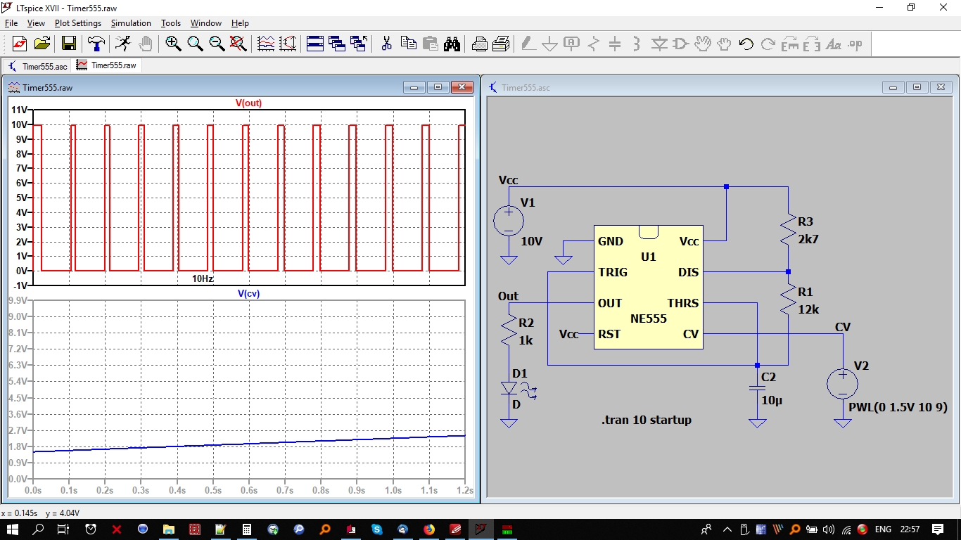

von Toxic (Gast)
Der Vollstaendigkeit halber:
Der "Frequenzhub" ueber Pin5 des Timer555 ist ziemlich eingeschraenkt
und ausserdem aendert sich auch das DutyCycle.
Hier ne Simulation fuer die, die es interessiert=>
An Pin 5 wird eine ansteigende Spannung von 1.5V bis 9V angelegt.Die
Betriebsspannung betraegt dabei 10V.
Bei 1.5V hat man eine Frequenz von ca.3Hz bei 9V ca. 10Hz.
Die Zoom-Bilder zeigen die DutyCycles bei 3Hz und 10Hz die sich durch
die Frequenzvariation ergibt.
Wer will kann ja mit LTspice weiter "rumkaspern" und eine fertige
Loesung anbieten.Aber ein uC scheint wirklich die bessere Loesung zu
sein....
... umgekehrt: bei 1,5V hat man 10Hz und bei 9V die 3Hz...
