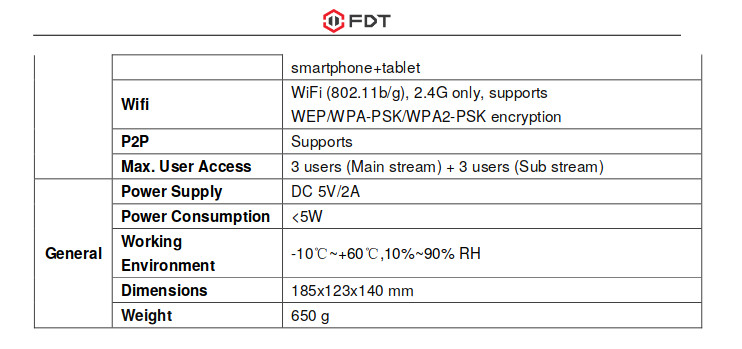

Bei den technischen Angaben der Kamera lese ich 5 V, 5 Watt, am
beiliegenden Netzteil sind 1,5 m Kabel mit einem Außendurchmesser von
1,6 mm. Somit sind also vermutlich 0,8 % bzw 0,04 Volt Spannungsverlust
vom Hersteller einkalkuliert (Ummantelung geschätzt 0,2 mm, Radius der
Stromleitung dann 0,6 mm).

Dietrich L. schrieb:
> Das sollte bei den Spezifikationen der Kamera beschrieben sein. Alles
> andere ist Spekulation.
... ja, ja, sollte es, aber wenn es so wäre dann hätte ich hier nicht
gefragt (siehe Anhang). Ich hatte gehofft, dass jemand hier im Forum das
liest, der Erfahrung mit der gleichen Fragestellung hat oder vielleicht
ein paar Kabeldurchmesser ausschließt und sagt: die und die nimm
keinesfalls.

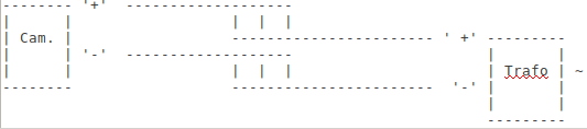

Ich glaube, ich mache es so: Ich schneide 2m lange zweiadrige Litze mit
1,5 mm² Querschnitt an jedem Draht dort durch, wo der Fensterrahmen zu
durchqueren ist und löte wie eine Parallelschaltung SOWOHL an den Plus-
als auch an den Minus-Draht JEWEILS ein kurzes Stück zwei- oder
drei-adrige Litze, die aber so flach ist, dass sie beim Schließen des
Fensters nicht zerstört wird.
