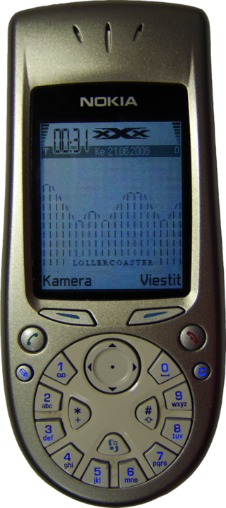

#5589257
Auch hier gilt wie damals(R) auch;
Es kommt darauf an.
Jeh mehr Masten in der Nähe sind, je einfacher.
Ein Noika 3210 das nur einen Mast erreichen kann ist schwer genauer zu
orten. Um aber nur "garantiert" nur einen Mast zu erreichen musst du
sehr entlegene Orte finden. Selbst Neuwerk reicht nicht - Dein Telefon
fängt immer noch nen Mast auf dem Festland, versucht Handshakes und
nimmt dann doch lieber den auf Neuwerk.
Wenn es aber dazu überredet wird sich umzuhorchen und mit 2-3 Masten
einen Handshake macht, dann bist auf ein paar Meter genau.
Metallbedampfte Glaspaläste u.ä. sind natürlich mies.
