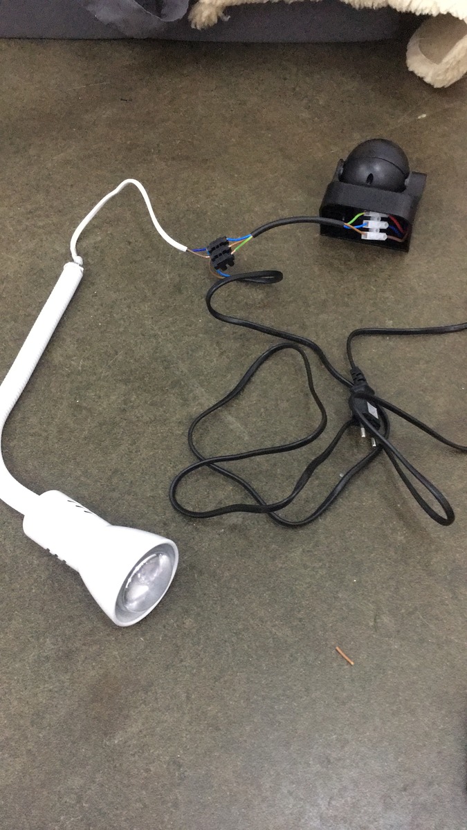

Ich versuche einen Bewegungsmeldern anzuschließen. Was an sich ja eine
einfach Sache sein sollte und es tausende Beiträge dazu gibt. Aber es
will einfach nicht funktionieren. Was habe ich hier falsch gemacht?
Ich freue mich über jede Hilfe!

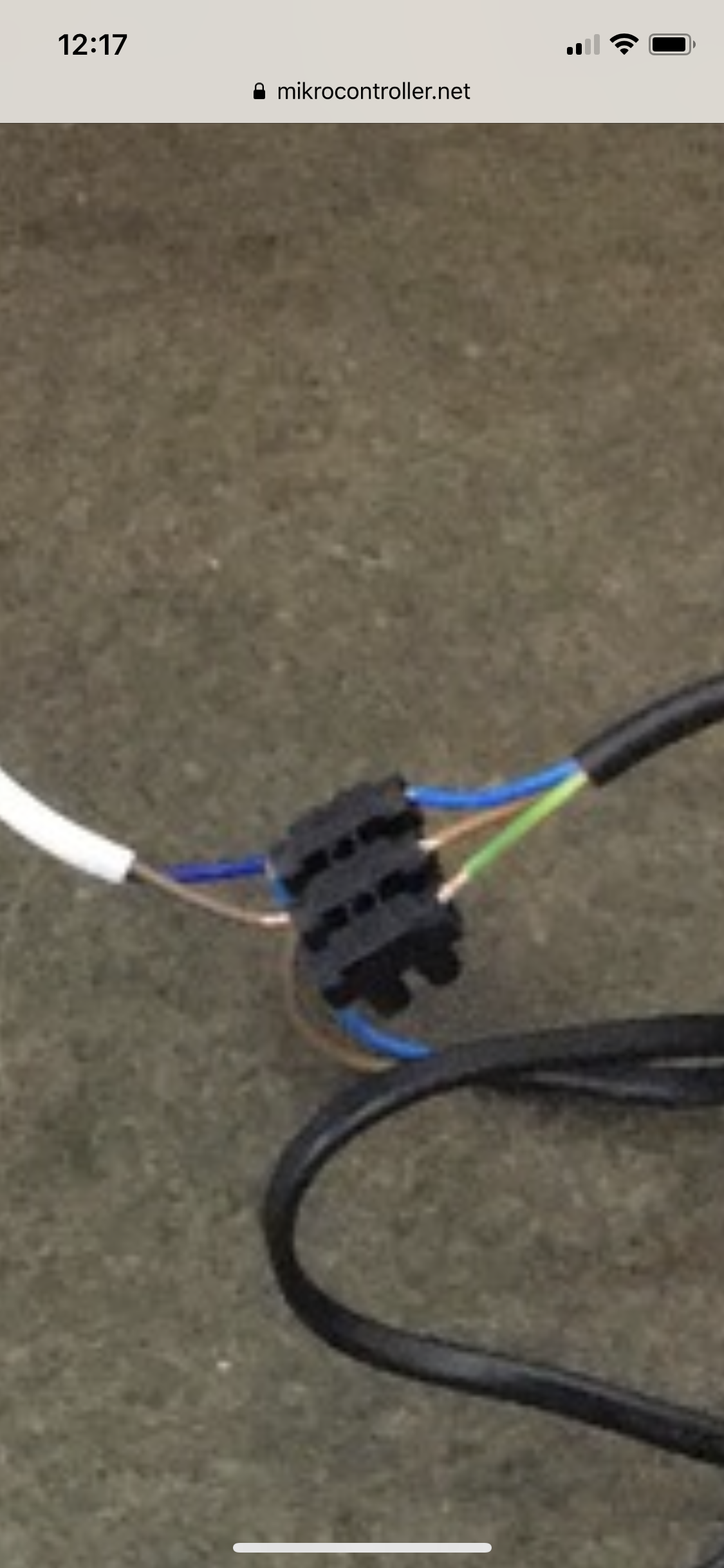

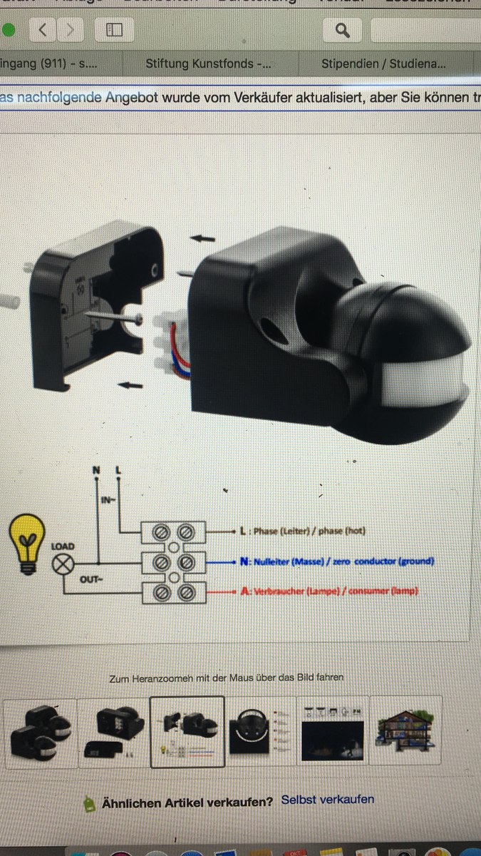

Du hast zwei Leitungen vertauscht:
Rot geht zur Lampe.
Braun geht zum Stecker.
Schneide die blanken Enden der Leitungen kürzer, damit sie nicht offen
liegen.
