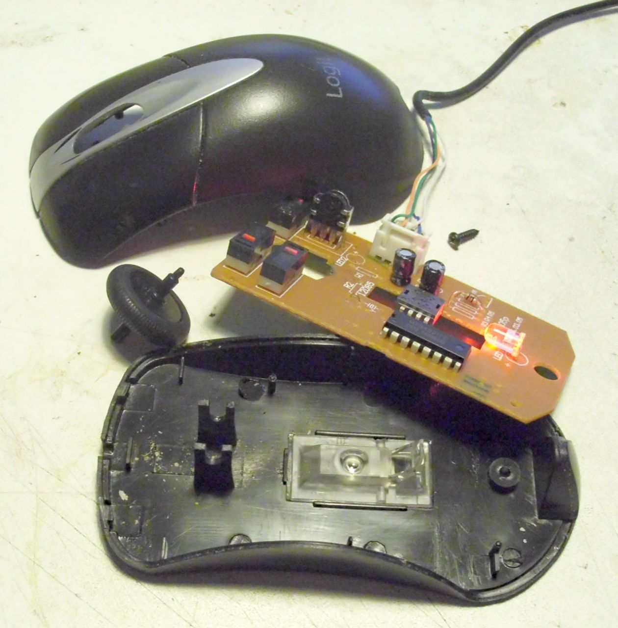

Hier ist die Welle meines Mausrades. Sie ist aus Plastik und hat eine
Sollbruchstelle. Vor kurzem brach sie. Welche Optionen gibt es?

Mauser schrieb:> Welche Option ist gut
Ich kann nicht mal sehen, was da gebrochen sein soll.
Ich sehe die heile Stahlwelle nach rechts oben. Links unten ist eine
abgestufte Welle, aber ob da was kaputt oder Absicht ist, sehe ich
nicht.
Eine so dicke (ca 5mm) verchromte Stahlwelle bricht auf der kurzen Länge
(1cm) nicht.
Ist die Welle bloss metallisiertes Plastik ?
Ist das abgebrochene bloss ausgeschlagen also abgewetzt ?

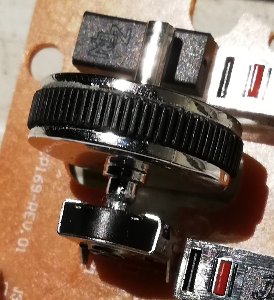

Ich könnte auch ein besseres Rad aus einer alten Maus, wo Wellen noch
aus Stahl waren, nehmen. Bevor ich das tue, weißt du, ob Mausräderwellen
alle gleich sind?
MaWin schrieb:> Ist die Welle bloss metallisiertes Plastik ?> Ist das abgebrochene bloss ausgeschlagen also abgewetzt ?
Ich meine zu erkennen, dass die Welle unten an der letzten Stufe bereits
einmal geklebt wurde.
Und dann ist das wieder nur Plastik. Wobei einem an dieser Stelle der
Sinn eines Metallisierungsüberzuges nicht ganz einleuchten mag.
MaWin schrieb:> Ist das abgebrochene bloss ausgeschlagen also abgewetzt ?
Das heißt?
Die Welle brach auf der linken Seite. Es ist Plastik mit Metallüberzug,
um den Eindruck von Stabilität zu vermitteln.

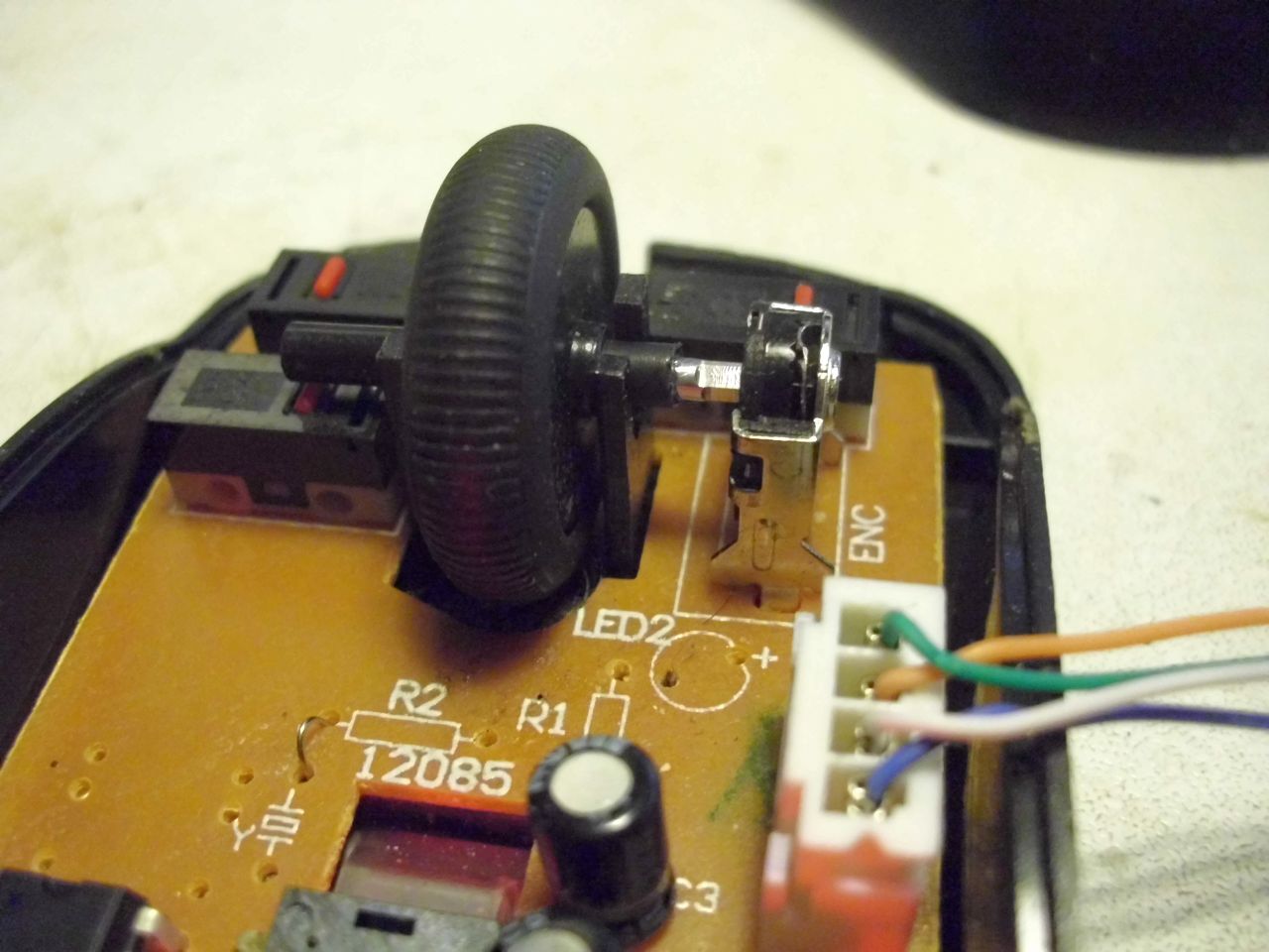

Die "Welle" hat an dem Ende, der im Drehimpulsgeber steckt, keinen
runden Querschnitt, sondern dürfte, wie bei Mäusen üblich, ein Sechskant
sein. Eine andere Konstruktionsweise wäre kontraproduktiv, schließlich
muss es, um das Rastmoment des Drehimpulsgebers zu überwinden, einen
gewissen Kraftschluss geben.

Mike B. schrieb:> Wobei einem an dieser Stelle der Sinn eines Metallisierungsüberzuges> nicht ganz einleuchten mag.
Das ganze Mausrad ist verchromt, und dann ist ein Gummiring
drübergezogen. Das nennt sich "Design".
Die "Welle" ist auch kein separates Teil, sondern --bis auf den
Gummiring-- ein Bestandteil des aus einem Stück gespritzten Mausrades.

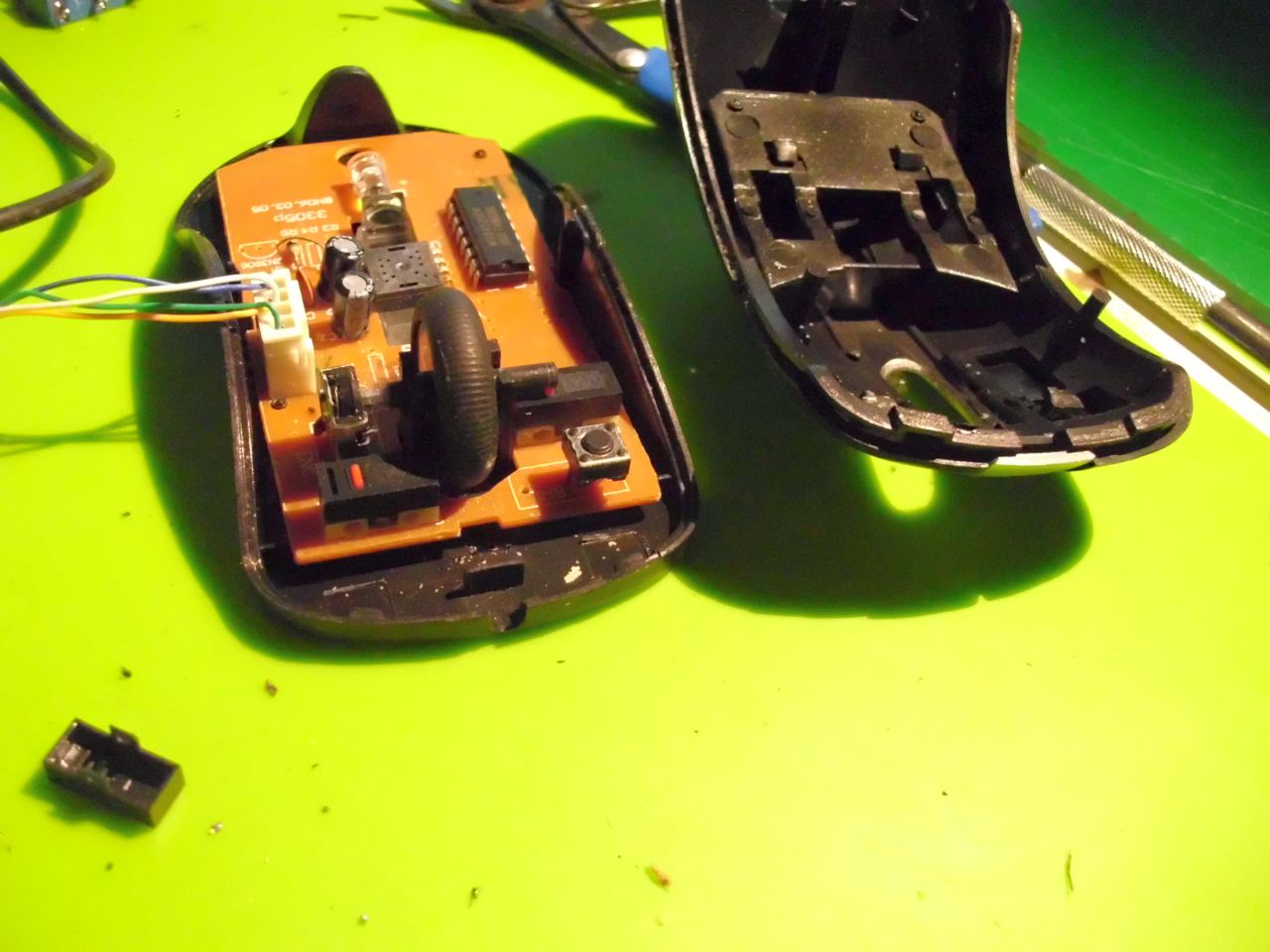

Ich hatte noch eine andere Maus, bei der etwas anderes kaputt war aber
das Mausrad nicht. Es paßte perfekt. Jetzt habe ich eine richtige
Patchworkmaus.

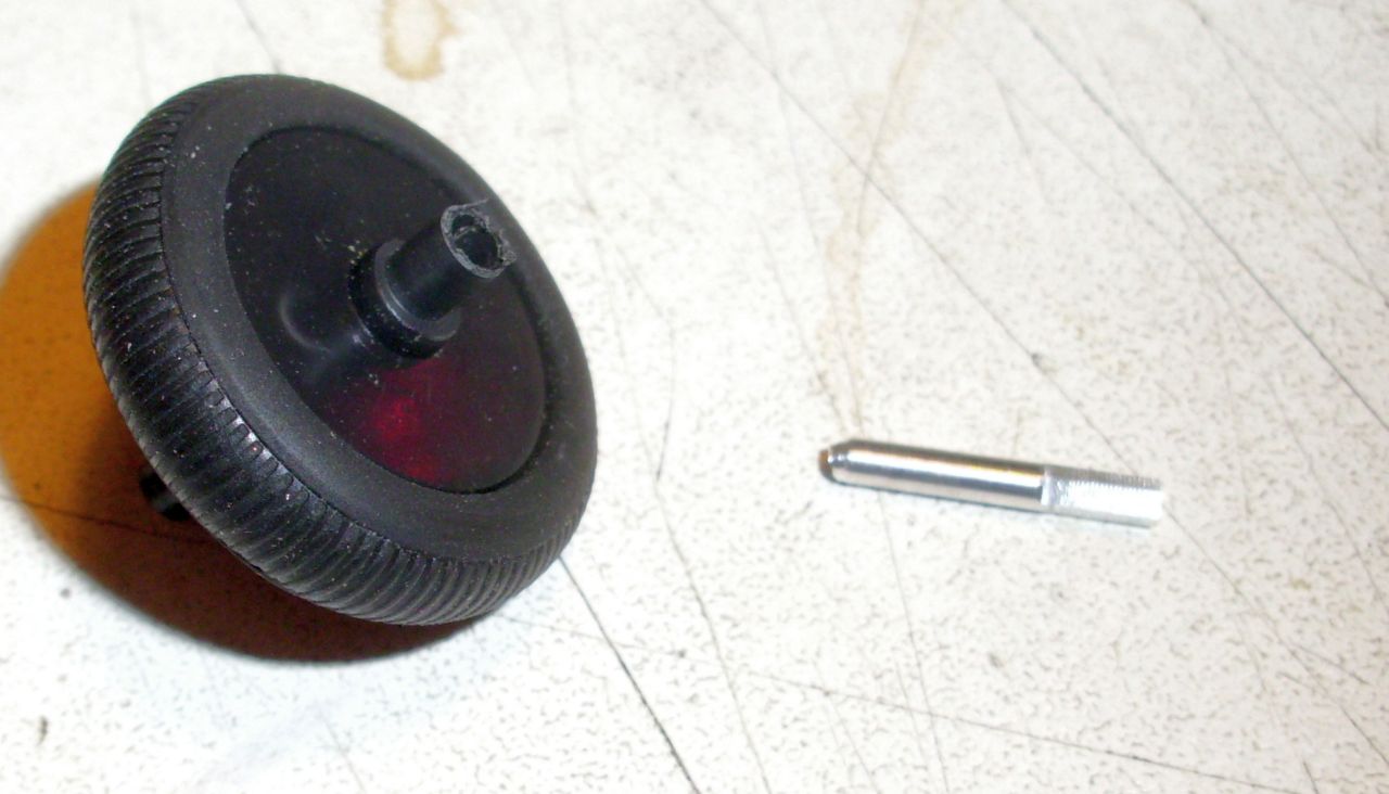

Hab ich schon durch das Thema. Allerdings weil Sonntag war als die Welle
endgültig rundgelutscht war. Wenn man eine CNC fräse hat kann man sich
dann helfen.
Siehe Bilder.

Mauser schrieb:> Michael B. schrieb:>> Nebenbei kann man sowas auch mit Akkuschrauber und ein paar Feilen>> machen.. so man einigermaßen handwerklich geschickt ist.>> Kannst du das näher erläutern?
Man nehme ein Stück Alu mit halbwegs passendem Duchmesser, in den
Akkuschrauber, drehen lassen, mit der Feile auf "Maß" bringen, Sechskant
dranfeilen, dann die Plastikrolle Bohren, Alupin richtigrum zentrisch
einkleben, fertig.

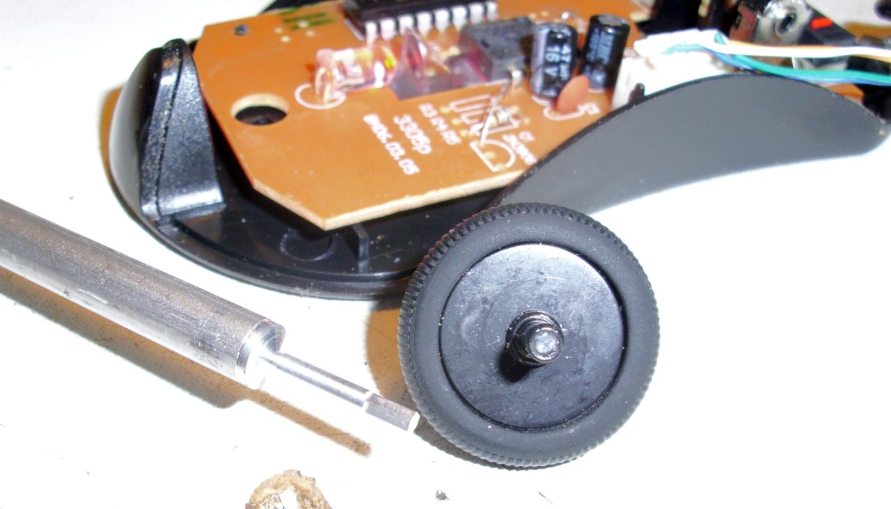

Wenn man solche kleinen Plastikwellen kleben will, kann es helfen da
eine dünne Stahlnadel zu nehmen, und die beiden Wellenteile mit einem
passenden Bohrer (etwas größer als der Durchmesser der Nadel) zu bohren.
Dann das ganze mit 2K Kleber verkleben.
Ist aber eine ziemliche Fuddelei.

Mein Rat: guck dich um nach einem passenden Stück Alu-Draht weich. Den
Sechskant kriegst du relatv leicht hin, wenn du eine passende
Quetschzange für Koaxial-Steckverbinder hast (BNC, TNC, SMA und
Konsorten). Dort zumeist die Quetsch-Stelle der Zange für den jeweiligen
Innenleiter. Dann bohrst du ein passendes Loch in das restliche Mausrad,
rauhst das andere Ende des Aludrahtes etwas auf und klebst es ein.

Hatte das gleiche Problem und habs mit einem Zahnstocher repariert. Dazu
ein Loch in das Mausrad gebohrt und den Zahnstocher eingeklebt. Die
Zahnstocherspitze dann in den Sechskant gepresst. Funktioniert seit etwa
2 Monaten. Ich rechne aber nicht damit, dass die Maus noch allzulang
mitmacht, die Lagergabel vom Mausrad ist schon ziemlich ausgelutscht,
dadurch ergeben sich ungute Kippwinkel auf die Welle, bei mir auf den
Zahnstocher...
