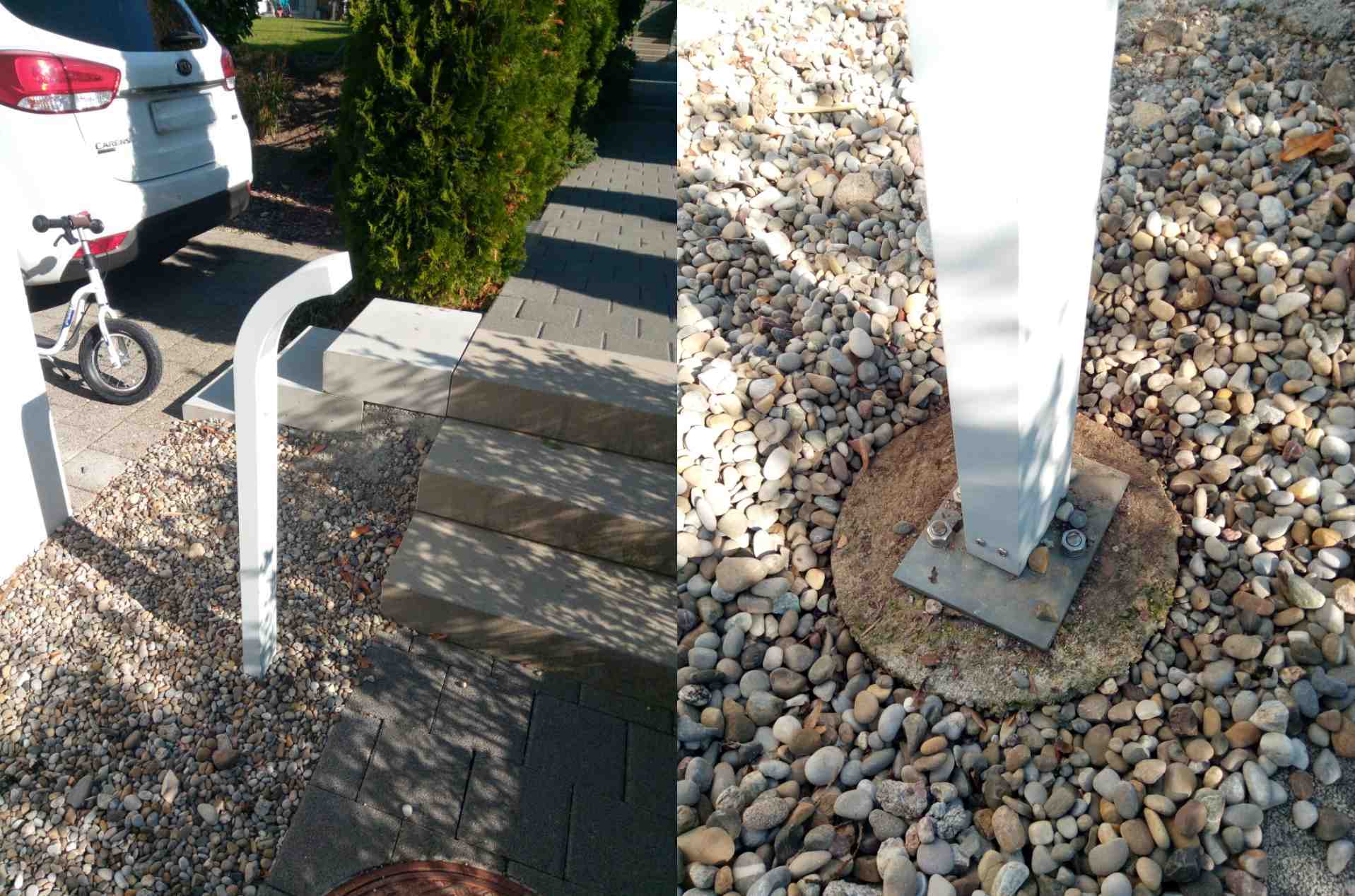

Hallo zusammen
Unsere Aussenleuchten sind von schlechter Qualität und sollten ersetzt
werden. Welche könnt ihr empfehlen?
Anforderungen:
- LED
- IP65 oder besser (die Leuchten stehen wirklich z.T. übelst im
Sturm/Wind/Regen)
- ca. 80cm hoch
- Abstrahlwinkel 180° (beleuchten Gehweg*)
- können auf einen Betonsockel im Boden angeschraubt werden*
- inkl. Bewegungssensor
- optional inkl. Helligkeitssensor
* siehe Foto
Vielen Dank für Hilfe und Vorschläge

Winfried J. schrieb:
> Feuerverzinkt oder Edelstahl, keine parasitären galvanischen Element
> basteln.
Entsprechend dem Material der Leuchte muss auch die Befestigung sein.
Ich hab Edelstahlleuchten und entsprechend Edelstahlschrauben verwendet
bei mir.
Bewegungsmelder sind in meinem Fall nicht in den Wegeleuchten. Sie sind
in den Leuchten am Haus und einer ist an der Garage. Alle sind parallel
geschalten (deshalb 5-adriges Kabel zu Leuchten mit Bewegungsmelder, die
Wegeleuchten haben nur 3-adrig weil ohne Sensor): Egal woher jemand
kommt: das Licht geht zuverlässig an. War aber, speziell bei den
Außenleuchten am Haus, nicht einfach, da kaum Platz für die Verkabelung.

Danke für die Antworten. Wir haben jetzt IP54-Lampen (oder so ähnlich)
von Züblin (Schweizer Produkt), die vom GU resp. dessen Elektriker in
unserem Quartier an den Gemeinschaftswegen installiert wurden. und diese
Lampen sind so grottenschlecht, das kann man sich nicht vorstellen:
Innen läuft das Wasser an den Wänden und den Kabeln entlang - leider
auch am 12V-Kabel entlang ins(!) Netzteil, weil da nicht richtig
gedichtet wurde etc. --> Fazit: Nachdem nach ca. 5 Jahren immer mehr
Aussenleuchten ausfielen und wir mit flicken nun nicht mehr nachkommen,
müssen neue Aussenleuchten her. Aus politischen Gründen müssen die
natürlich besser als IP54 sein, sonst werden sie von den "anderen"
Parteien nicht akzeptiert.
Daher meine Frage, ob jemand gute Aussenleuchten (z.B. Pollerleuchten)
kennt, die IP65 haben und einen Bewegungssensor.
