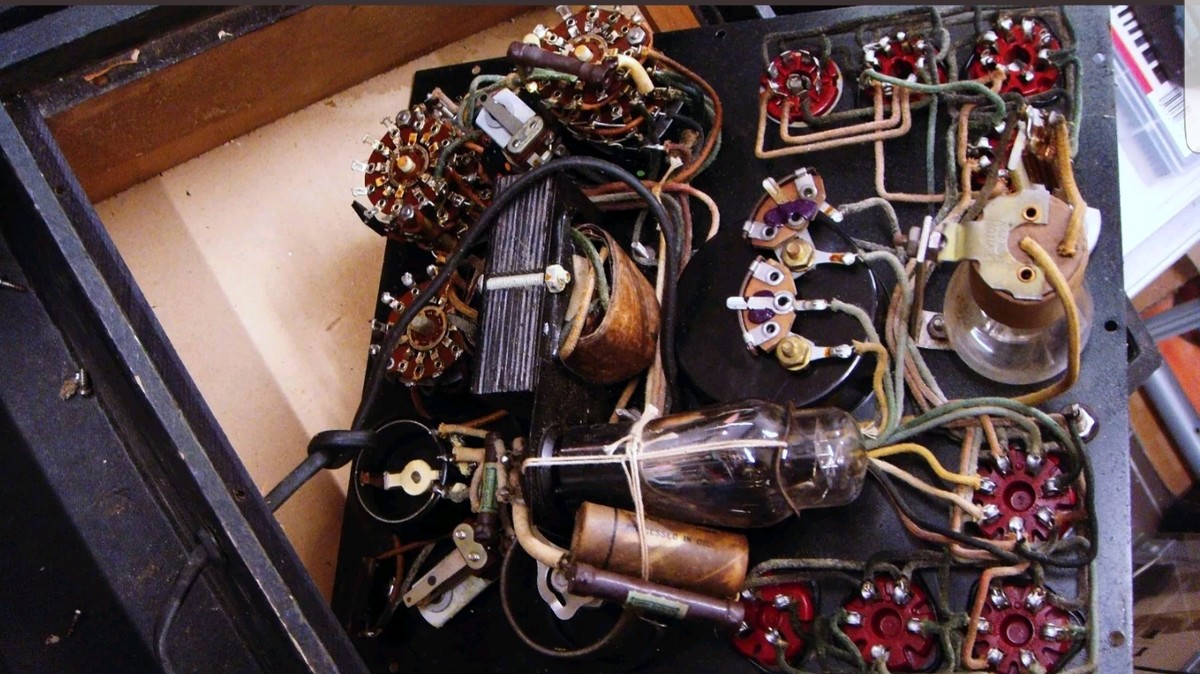

Hallo liebe Freunde,
Ich habe ein funktionierendes geeichtes Röhrenprüfgerät von 1940 für 115
Euro Incl. Karten ersteigert. Nun suche ich eine Möglichkeit mit den
verbauten Oktalsockel einen Novalsockeladapter aufzustecken um die 9 Pin
röhren auch auszumessen zu können. Hat jemand eine Idee?

Werfe mal einen Blick auf die Pinbelegung von einigen Röhren unter
diesem Link:
http://www.roehrenkramladen.de/Roehrentester_V3/Roetest3-txt.html
Du wirst Dir eine kleine Platine mit 8 Steckstiften bauen müssen, über
Abstandshalter eine zweite Platine mit dem 9er Sockel anbauen und über
Kabel verbinden.
Glücklicherweise bleibt bei vielen Röhren der Pin 9 offen, siehe oberer
Link.
von Dieter (Gast)
Früher gabe es Lötpins, die aus den Geräten ausgelötet werden konnten,
die hatten eine Ausbuchtung, dass der Pin nicht durchrutscht und waren
auf der Unterseite hohl, so dass ein Draht idealer eingelötet werden
konnte, wenn man die Kabel flexibel einstecken wollte. Die Pins paßten
ideal in eine Röhrenfassung.
Heute würde ich es mit Aderendhülsen probieren. Es gibt diese auch mit
unterschiedlichen Längen, also nicht nur Dicken. Wenn man den
Plastikkragen stutzt, läßt sich auch gut ein Draht einlöten und diese
auch gut in eine Röhrenfassung stecken.

Version 1: Adapterstecker für eine Röhrenfassung des Prüfgerätes auf
eine Buchsenleiste. 9-Pin Fassung auf Biuchsenleiste.
Stecker-Stecker-Kabel in ausreichender Anzahl und die Verbindungen
jeweisl nach zu erstellender Liste passend stecken. Die Liste brauchst
Du sowieso weil Du ja jeweils die Einstellwerte der Schalter
zusammensuchen mußt.
Ferritringe um die auf Zuleitungen/Bückenkabel zu machen, falls der Kram
bei den Leitungslänge schwingt. Steile Typen wie EF183/184 oder ECC88
machen das gerne.
Viel Arbeit, wenn Du möglichst viele verschiedene Typen zum
Prüfen/Messen erfassen willst...

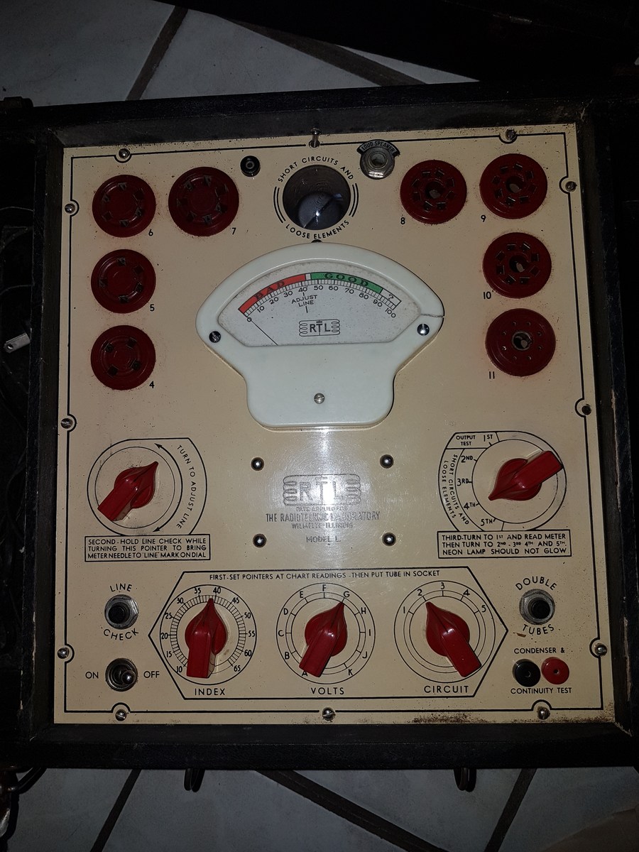

von Markus R. (markus_r131)
Hier noch ein paar Bilder zum Gerät
Was meinst du mit L System? Übrigens soll das Gerätl ein B&K sein. Keine
meiner Vorkriegsröhren passt auf einen Sockel. Die Amis haben wohl
andere Normen gehabt... oder das L steht für Loktalsockel ?
