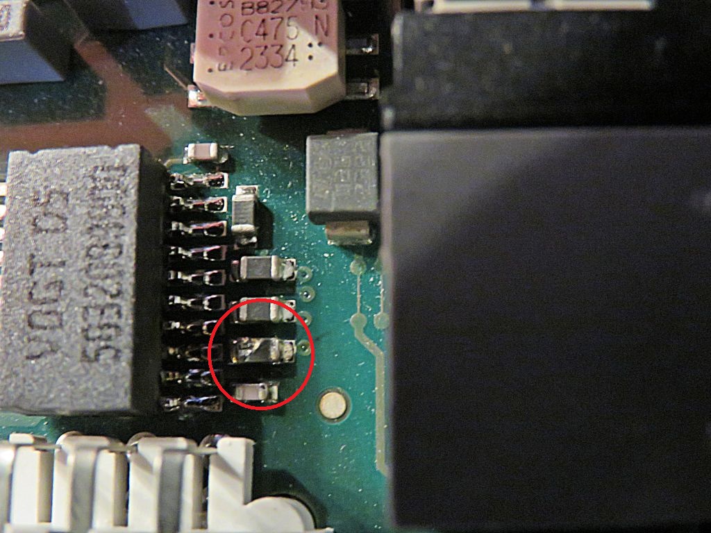

ich habe mich neu hier angemeldet, weil ich hoffe, dass jemand ein
Bauteil aus einer Fritz!Box 7390 kennt, das an meiner Box verbrutzelt
ist.
Mein Problem ist dass das Internet an meiner 7390 einwandfrei
funktioniert, der ISDN-Anschluss aber nicht mehr.
Am ISDN-Anschluss habe ich eine Auerswald-Telefonanlage hängen, die
nicht mehr funktioniert. Ein angeschlossenes ISDN-Telefon funzt auch
nicht.
Ich habe die Box geöffnet und ein Bauteil hinter der ISDN-Buchse
gefunden, das wohl verschmort ist (Bild anbei).
Ich habe das verschmorte SMD-Bauteil und das intakte daneben ausgelötet.
Das intakte Bauteil habe ich gemessen: Mein UNI-T Messgerät sagt mir,
dass es keine Kapazität ist.
Ich messe allerdings einen Widerstand von 0,5 Ohm, was mich etwas
stutzig macht.
Jetzt meine Frage: Kennt vielleicht jemand diese Fritz!Box und kann mir
sagen, was das für ein Bauteil ist? Das würde mir sehr helfen.
Schönen Dank schonmal und Gruss,
Harry

Sieht stark nach einem SMD-Ferrit aus
von Andi (Gast)
Und das mit 0,5 ohm ist iO, eigentlich sogar noch weniger, aber normale
Multimeter können  nicht soweit runter.

Hallo Andi,
das könnte hinhauen... wäre ich nie drauf gekommen.
Bin zwar Elektroniker von Beruf, aber schon ne Weile im Ruhestand und
viele Bauteile gab es zu meiner Zeit noch nicht - besonders in
SMD-Bauform.
Kannst du mir vielleicht sagen, welche Type ich da bestellen kann? Würde
mir sehr helfen.
Wenn ich die Pins einfach zum Testen mal überbrücke, dürfte eigentlich
nicht viel passieren, richtig?
Gruss, Harry

das ist nie und nimmer ein Ferrit, welche Funktion sollte der denn haben
ohne Spule aka Cu-Draht drumherum, Ferrite sind die Materialien welche
Wechselfelder mit hoher f übertragen ... das ist entweder ein R oder C,
miß einfach noch mal die anderen 3 daneben in linke Richtung, ganz
rechts wie ganz links sind 2x C´s, das ist sicher

Hallo Harry,
denke auch an Ferrit. Überbrücken mit Drähtchen wird keinen weiteren
Schaden machen. Frage ist eher, warum das Ding gestorben ist. Lieber ein
ISDN Telefon anhängen, vllt. hat eine defekte Auerswald das Ding
geschlachtet. Ggf. defekte 7390 bei ebay schiessen und als Organspender
benutzen.
Cheers
Detlef

Bei den Ferriten ist es leider so, dass sie keinen Aufdruck haben und
dass die Bauform wenig über ihre Leistungsfähigkeit aussagt. Es können
wenige hundert mA sein, aber auch einige Ampere.  Die Ferrite sind dafür
gedacht hochfrequente leitungsgebundene Störungen zu filtern (im Bereich
100MHz). Für den ersten Versuch kannst du statt des Ferrits eine
Drahtbrücke einlöten und die Funktion testen. Wenn das Telefon dann
geht, dann hats nur das Ferrit zerlegt, das würde aber für eine
energiereiche Störung sprechen.
So wie das Schaltungsteil aussieht, handelts hier um Datenleitungen. Du
könntest ein Ferrit von z. B. 100ohm und 1A ausprobieren (wie in den
Links von Markus W. vorgeschlagen), die sollten ihre Funktion erfüllen.

bin wieder zu Hause und habe anstelle des defekten Bauteils eine Brücke
eingelötet und die Fritz!Box getestet.
Leider ist wohl doch mehr kaputtgegangen, denn der ISDN-Port
funktioniert immer noch nicht. Naja, einen Versuch war es wert.
Ich habe ja jetzt die 7490 im Einsatz und halte mir die 7390 als Backup,
falls die neue Box mal abraucht. Internet funktioniert ja einwandfrei.
