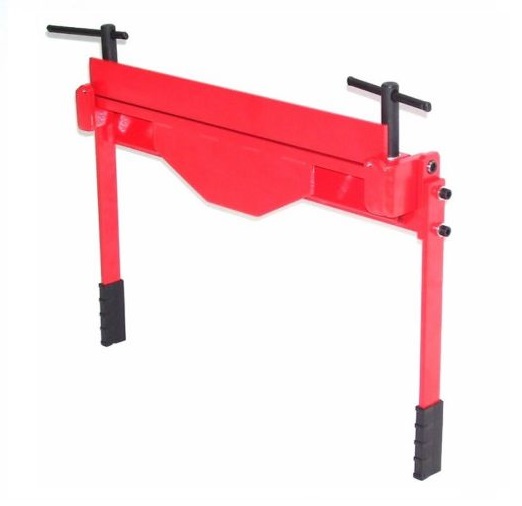

Huch was ist das denn für eine Abkanntbank?
Frei schwebende Konstriktion?
Lustiges Teil

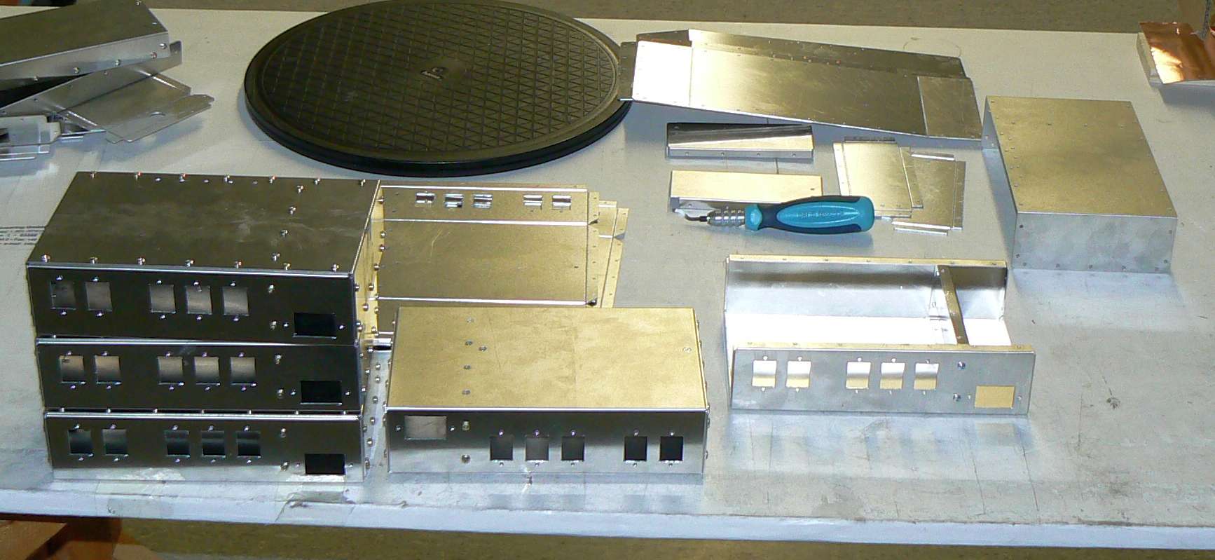

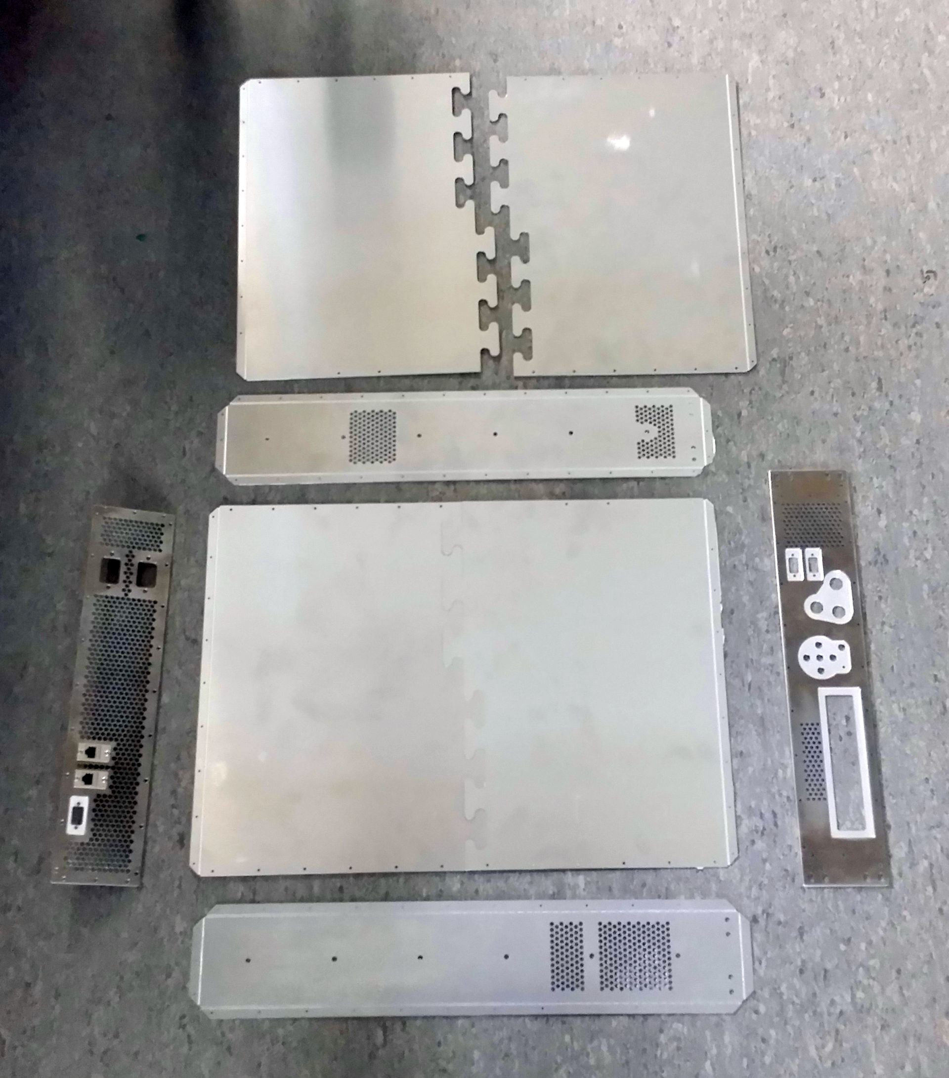

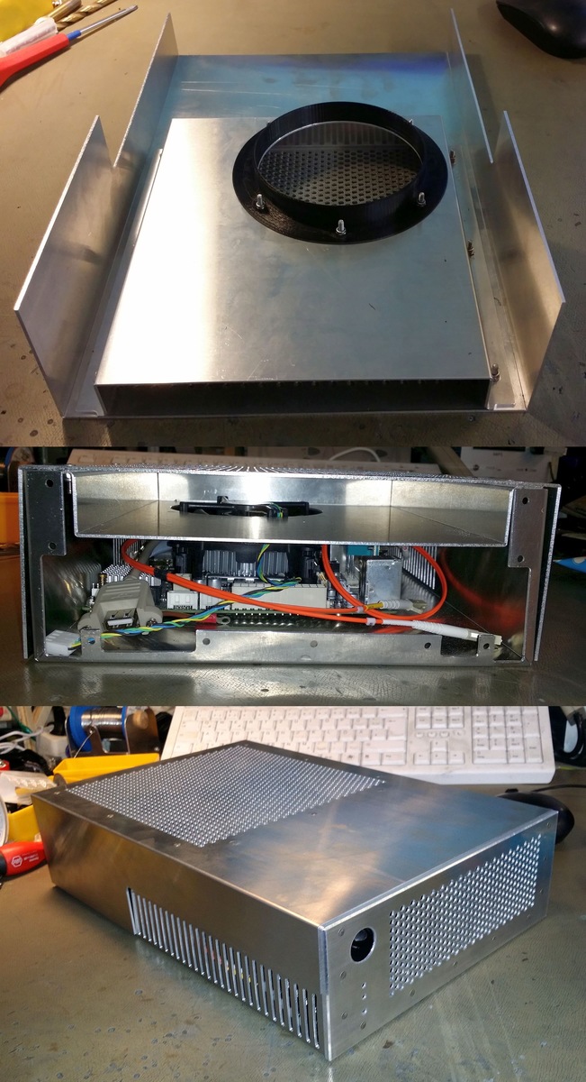

von Michael B. (loetmichel)
> Lustiges Teil
Vermutlich zur (temporären) Montage im Schraubstock auf der Werkbank
An den OP: warum nicht komplett selber machen?
Gehäuse in allen Formen mache ich in der Firma regelmässig aus 1,5mm
Alu.
Mit einer billigen China-CNC 6040.
OHNE Kantbank. Genutet auf halbe Materialstärke an den Knickstellen,
dann gefaltet mit der Hand. Selbst wenn sie größer sind als die Kaschine
eigentlich kann. Siehe Fotos.
Michael.
Für jeden, der was von Mechanik versteht, ist doch klar dass man da
einen Assistenten braucht der die Abkantbank festhält. Wie sollte das
denn sonst funktionieren?
Georg
> Lustiges Teil
Da noch zwei Handgriffe angeschraubt sind, vermute ich mal, dass noch
ein zweiter Mitarbeiter, während des Abkantvorgangs, zum Festhalten
benötigt wird.

MaWin schrieb:
> Kaufe dir nach eine Abkantbank
> Ebay-Artikel Nr. 362264548890
Naja, für 0.5 mm könnte die ja noch ausreichen, aber so ab 0.7 dürfte
die zu schwächlich sein. Wenn ich die mit dem schweren Gerät vergleiche,
was wir in der Firma haben... und selbst die tut sich bei mehr als 1 mm
schon schwer, da haben die Kanten innen schon fast nen R2.
Das Problem bei Gehäusen mit Anschtaub-Falz ist immer wieder, daß man
dafür ein im richtigen Abstand geschlitztes Schwert braucht, sonst
kriegt man's nämlich garnicht gebogen. Da wäre ne ordentliche
Punktschweiße viel besser - aber wer hat sowas schon im Keller: 4..6
Volt und 8000 Ampere oder so.

Pastewka Bastian schrieb:
>> Lustiges Teil
> benötigt wird.
Manchmal frage ich mich schon wie schwer die Bedienung einer
(Bilder-)Suchmaschine ist...
Diese Mini-Schwenkbiegemaschinen werden einfach in einen stabilen
Schraubstock gespannt... dafür hat das rote Teil dieses Trapez unten in
der Mitte.

von Pastewka Bastian (Gast)
Ach, soo. Das ist natürlich praktisch. Aber dann ist Georg seine Aussage
auch falsch und der versteht angeblich was von Mechanik!

von georg (Gast)
Das hast du doch nicht etwa ernst genommen? Ich fand du Frage einfach
nur lächerlich.
Ich habe übrigens auch eine einfache Abkantvorrichtung, die hat 4
Löcher, um sie auf einer Werkbank festzuschrauben. Dazu braucht man halt
4 Schrauben, das ist etwas mehr Aufwand als ein Schraubstock, aber viel
stabiler. So eine überaus komplexe Konstruktion versteht aber halt nicht
jeder.
Georg
von W.S. (Gast)
> jeder.
Das Problem ist doch nicht das Anschrauben, sondern die innere
Wabbeligkeit der Biegevorrichtung. Je breiter, desto mehr biegt sich das
Abkant-Schwert in der Mitte durch und das gibt dann unterschiedliche
Biegeradien über die Biegekante.
W.S.
