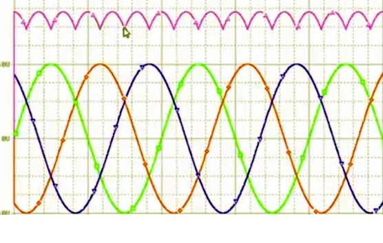

Achim S. wrote: > Die Drei-Phasen-Theorie für die dreifache Frequenz war tatsächlich > falsch. Hi, nicht unbedingt, wenn man eine eventuelle Ripple-Rückwirkung auf die Trafo-Mechanik betrachtet. Bei Drehstrom-Gleichrichtung hat der Ripple die 6-fache Frequenz. Siehe Bild. ciao gustav

Karl B. wrote: > Bei Drehstrom-Gleichrichtung hat der Ripple > die 6-fache Frequenz. Da müsste man mal nachschauen, ob hinter dem Umspannwerk ein Gleichrichter sitzt. Was du hier beschreibst ist ein Spezialfall dessen, was Jacko oben allgemein beschrieben hat: Jacko wrote: > Die Vielfachen entstehen in ausreichender Menge durch ...
Hi, hatte ein Schubmaster beim Laden: https://www.willenbrockshop.de/Stapler-Ladegeraete::2267.html Und das waren eindeutig keine 50 Hz Netzbrumm Der Witz ist, dass da keine Ladeelkos gebraucht werden, weil durch Drehstrom der Ripple sowieso kleiner ist. Also bleiben es annähernd Halbwellen und nicht die angenäherte Dreiecks- bzw. Sägezahnform. ciao gustav

Karl B. wrote: > Und das waren eindeutig keine 50 Hz Netzbrumm Wie schon mehrfach beschrieben: die Grundschwingung des Schalls liegt nicht bei 50 Hz sondern bei 100 Hz (weil jede Halbwelle der Netzspannung zur identischen mechanischen Verformung führt). Und natürlich können auch höhere Harmonische auftreten. Und der Anteil der Harmonischen darf zwischen dem Trafo im Umspannwerk (nach dem der TO gefragt hat) und deinem Ladegerät für die Stapler-Batterie durchaus variieren.
