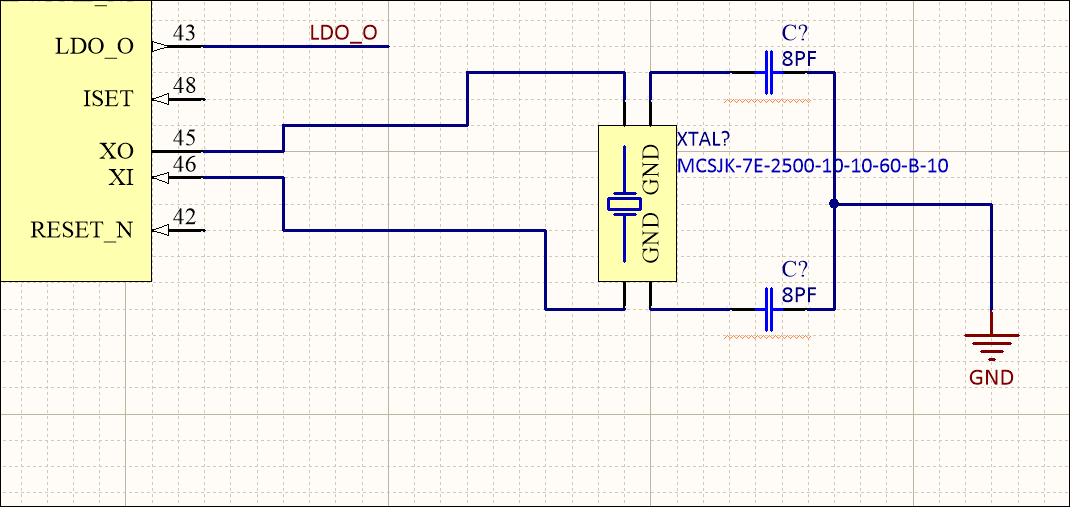

auf der Suche nach Quarz-Kristallen im SMD Format bin ich auf Bauteile
mit 2 und 4 Pads gestoßen. Die Bauteile mit 4 Pads hatten noch jeweils
zwei GND Pads und die Bauteile mit nur 2 Pads hatten diese Verbindung
nicht.
Ich habe mich für ein Bauteil mit 4 Pads entschieden.
Wie verbinde ich jedoch diesen Quarz mit meiner Schaltung (Ethernet
Transceiver, Ref. CLK)?
Möglichkeiten die mir einfallen:
1. Siehe Bild "Quarz1"
2. Siehe Bild "Quarz2"
Vielen Dank

Moin,
Ich wuerd' Bild "Quarz3" verwenden, bei dem die GND Anschluesse des
Quarzes auf GND gehen und die 2 kleinen C nicht in Reihe zum Quarz
liegen sondern von den Anschluessen aus nach GND gehen. Es sei denn, im
Datenblatt des ICs steht explizit diese Schaltung wie in "Quarz1".

Peter D. schrieb:
> Typischer Weise läßt man das Quarzgehäuse unbeschaltet, d.h. man
> schließt nur 2 Pads an.
Das hat den Vorteil, dass sich die Streukapazität zwischen Gehäuse und
Masse mal dem einen und mal dem anderen Lastkondensator hinzuaddiert.
Gerne auch dynamisch und im EMV-Test von externen Feldern moduliert.
Legt man das Quarzgehäuse an Masse, dann hat man eindeutig definierte
Verhältnisse.
> Verhältnisse.
Das Datenblatt schreibt übrigens vor die Pins 2,4 auf Masse zu legen.
Auch (uC) Hersteller empfehlen oft die Quarzgehäuse in der Regel auf
Masse zu legen es sei denn ein triftiger Grund spricht in Spezialfällen
explizit dagegen.
> Verhältnisse.
Ich richte mich da immer nach dem Datenblatt.
Im Datenblatt von Auris sind sie nicht angeschlossen.
Q- 16,000000M-HC3225/4-F-30-50-E-12-TR
Eine Anfrage ergab auch die Antwort, daß man sie nicht beschalten
sollte. Auch in gekauften Geräten habe ich bisher nie eine Verbindung
vom Quarzgehäuse nach GND messen können.
