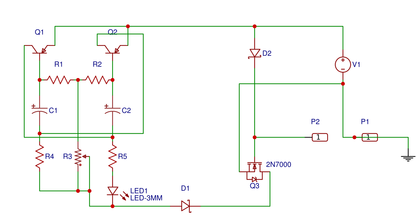

ich habe ein kleines Projekt, bei dem ich die statische Entladung von
einer Person demonstrieren möchte. Dabei soll ein Mos-Fet (in diesem
Fall 2N7000) zerstört werden, der beispielsweise als Schalter für eine
LED fungiert.
Theoretisch müsste man sich ja nur über den Mos-Fet entladen, da die
Spannung die Gate Isolations-Schicht zerstören sollte... oder liege ich
da Falsch?
Anbei eine kleine Skizze zu meinen Überlegungen und das Datenblatt von
dem Mos-Fet.
Vielen Dank im Voraus
D3 wird deinen Versuch vereiteln.  Lass sie weg.
Achso, die LED braucht natürlich einen Vorwiderstand. Ist ja keine
Glühlampe. Wofür sollte D1 gut sein?
von der schreckliche Sven (Gast)
D1 ist auch für die Katz.
Da gehört eher ein Widerstand hin.
von NRCZJ (Gast)
Meine erste Idee vor ein paar Tagen sah so aus (Bild).
Ich wollte noch, dass die LED blinkt, aber es zu Testzwecken erst einmal
ganz einfach halten.
Bin leider noch auf Reisen und wollte wissen, ob das Grundkonzept
stimmen könnte, bevor ich mir zu viele Hoffnungen mache.
Da hat deine LED zumindest einen Vorwiderstand :), aber die Diode am
Gate des FETs hast du auch dort schon drin. Laut Schaltbild ist das eine
Schottky-Diode. Diese haben eine relativ geringe Spannungsfestigkeit,
sodass sie die gefährliche Ladung recht gut ableiten wird, sodass das
Gate des FETs keine zu hohe Spannung bekommt.
Die Blinkerei wird nicht viel bringen.  Lass es lieber bei einer
einfachen LED. Damit kannst du dann auch prima die Hochohmigkeit des
FET-Eingangs demonstrieren: lade dich nur „ein bisschen“ auf und tippe
das Gate an, dann geht die LED an (je nach Polarität der Ladung
natürlich). Fasse Gate und Masse zugleich an, und sie geht wieder aus.

NRCZJ schrieb:
> Dabei soll ein Mos-Fet (in diesem Fall 2N7000) zerstört werden,
> der beispielsweise als Schalter für eine LED fungiert.
Und das einzige "Messgerät", das diese "Zerstörung" dokumentieren kann,
soll ebenso diese LED sein. So wird das nix.
Denn "zerstört" heißt hier nicht, dass der FET nicht mehr binär schaltet
(das ist ja der Extremfall), sondern dass einfach irgendwelche anderen
Daten aus dem Datenblatt nicht mehr eingehalten werden. Es kann also
sein, dass einfach nur die Ugsth nicht mehr den Daten im Datenblatt
entspricht. Das nachzuweisen erfordert aber deutlich detailiertere
Messmittel alls nur eine simple LED.
NRCZJ schrieb:
> wollte wissen, ob das Grundkonzept stimmen könnte
Du baust da eine Art Zufallsgenerator, denn es wird nicht reproduzierbar
das passieren, was du sehen willst.
Man könnte das gewünschte Verhalten auch mit einem kleinen µC versteckt
simulieren. Dadurch hält sich auch der FET-Verbrauch in Grenzen.
von NRCZJ (Gast)
Vielen dank für die Zahlreichen Antworten! Ich werde mal die Liste
einfach abarbeiten:
Ben B. schrieb:
> Der FET wird in dieser Schaltung niemals kaputtgehen.
Die Dinger gehen ja teilweise schon kaputt wenn man sie in die Hand
nimmt... Deswegen wollte ich sie ja verwenden.
M.A. S. schrieb:
> Die Frage, die ich mir stelle ist folgende:
> Wie verhält sich denn eigentlich ein durch ESD zerstörter MOSFET?
> Dauerisolierend oder dauerleitend?
> Und: Woran würde man den Defekt in Deiner Schaltung bemerken?
> Wenn Du eine LED MOSFET-gesteuert blinken lassen würdest, täte man den
> Defekt bemerken.
Genau das war meine erste Idee! Natürlich habe ich eben meinen
fundamentalen Fehler entdeckt! In meiner Skizze funktioniert der FET nur
als Schalter und wird nicht vom Blinksignal gesteuert...

2 Cent schrieb:
> Bau das Ding als Sourcefolger, nicht als Schalter (also Drain an +9V, an
> Source die Led mit Rv gegen 0V), dann kann man zumindest einfache
> "Daumen-spannungsteiler-tests" völlig ohne weiteres Messwerkzeug mit den
> eigenen Sinnen durchführen. Auf die Zerstörungswirkung der
> Gate-Isolation bei Elektrostatik hat das keinen Einfluss.
Werde ich auch ausprobieren! Danke Hierfür
Okay, das Risiko werde ich eingehen. Ich denke den weg zu gehen
tatsächlich den FET als ,,Schalter" für die LED zu verwenden, aber mit
Blinksignal ans Gate, sodass, falls er selbst-leitend wird, Die LED
nicht mehr Blinkt könnte funktionieren. Ich werde es einfach mal
ausprobieren.

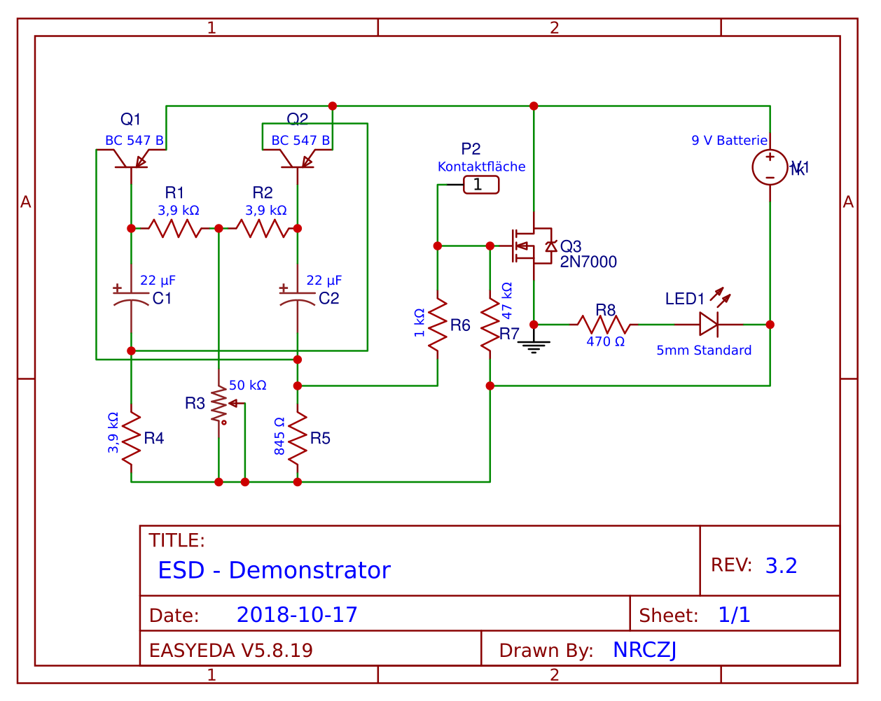

von NRCZJ (Gast)
Ich wollte mich nochmal zurückmelden!
Es hat funktioniert (Schaltbild im Anhang)!
Ich möchte mich noch vielmals bei euch für die vielen Vorschläge
bedanken.
Für den schnellen Wechsel der FETs habe ich einen TO-5 Prüfsockel
verwendet.
(Gibt es im 5er-Tütchen bei RS)
von Ratgeber (Gast)
Sogar mit BC547 als umgetauften PNP-Transistoren? Erstaunlich.

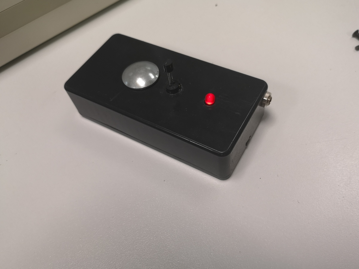

von NRCZJ (Gast)
Es sind BC 557 `:D da hab ich mich wohl vertan.
Gerald B. schrieb:
> Und womit "zertrümmerst" du nun den FET? Was hat sich da als zuverlässig
> erwiesen?
Vorher schön im Bürostuhl umherrubbeln. (Habe ein sehr eigenartigen
Stoff-Bezug drauf) und dann möglichst schnell über die Kontaktfläche
Anfassen, bevor man sich wieder entlädt. Am besten mit Gummisohlen. Als
Erdung habe ich den Schutzkontakt von der Steckdose missbraucht.
Man muss sich aber schon ordentlich aufladen, sonst wird es nix.
Habe mal ein Bild angefügt, so wie das Gerät jetzt aussieht.

NRCZJ schrieb:
> Es sind BC 557
Die leben aber auch ganz schön gefährlich. Bei 9V werden die erlaubten
5V V_EBO deutlich überschritten.

https://www.mikrocontroller.net/attachment/379670/Schematic_New-Project-v3_Sheet-1_20181018131154.png
dein Massesymbol am FET lässt auf den ersten Blick Verwirrung
aufkommen...
