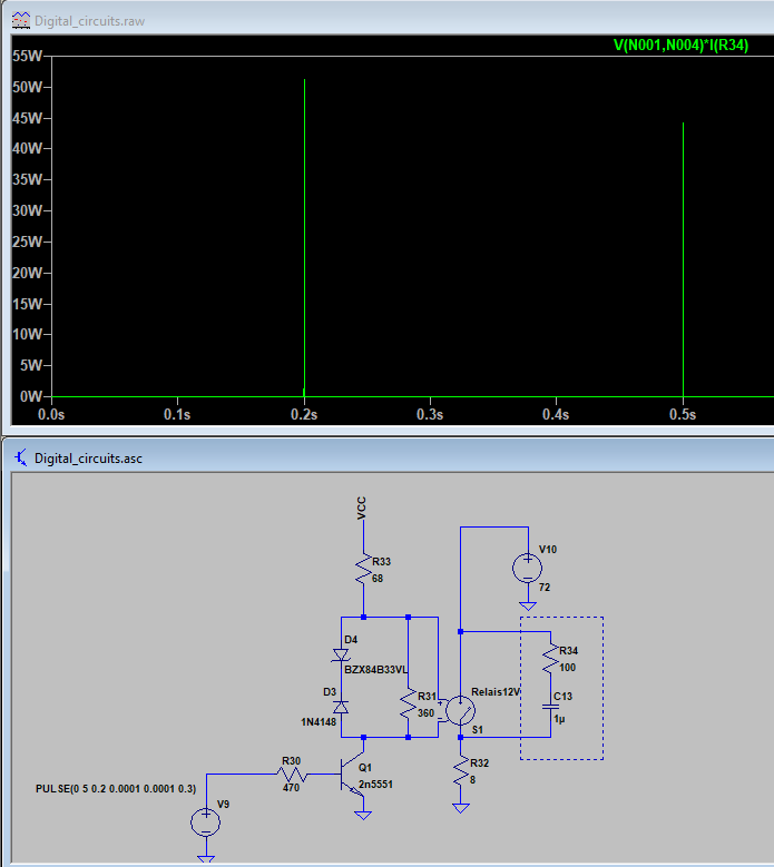

um die Lastspitzen meiner Relais zu reduzieren, werde ich
Snubber-Netzwerk mit einem Widerstand und Kondensator einbauen. Die
Dimensionierung der Werte sind einigermaßen klar. Allerdings bin ich
verunsichert bei der Komponentenwahl, weil der Widerstand und der
Kondensator kurzzeitig Leistungen bis 60W ertragen müssen! (S.
Simulationswerte) Klar, sind das nicht Dauerratings und
unterdimensionierte Komponenten würden es auch tun. Ich hatte allerdings
0,5W-1W Widerstände vorgesehen und bin mir doch nicht sicher, ob die
diese kurzzeitigen Leistungen überstehen können oder sofort
durchbrennen.
Habt ihr mir Tipps, welche Widerstände und Kondensatoren ich dafür
nehmen soll?
Viele Grüße und Danke
1u ist viel, aber du hast auch nur 72V.
Bei 230V nimmt man 2W Widerstände auch damit sie dauerhaft die Spannung
aushalten und X2 Kondensatoren damit sie dauerhaft den Strom aushalten.

Wenn die Schaltung so ist, wie in Deiner Simulation, dann bringt das gar
nichts. Bei 72V DC und 8Ohm Last ohne Induktivität ist ein Snubber eher
kontraproduktiv. Der Relaiskontakt muß dann ja noch zusätzlich den
Kondensator entladen. D.h. zu den 9A zur Last kommen noch 700mA für die
Kondensatorentladung dazu.
Was passiert denn ohne Snubber?

Gut, 8 Ohm Last ist ein Lautsprecher. In realer Welt hat er auch
Induktivität. Die Simulation ist eine Worst-Case-Simulation, wo die
Endstufe versagt und Versorgungsspannung direkt an LS liegt. Dann sollte
der Mikrocontroller über diese Relais abschalten. Im Normalfall werden
da allerdings humane AC Werte anliegen.
Ich weiß, es ist nicht verkehrt, das Ganze analog zu basteln. Ich habe
auch LF-Detection bereits analog und schicke die Daten an uC, weil auch
andere Szenarien zur Abschaltung führen sollen. (Temperatur, komisches
Verhalten, unsymmetrische Spannungen etc.) Es gibt noch 2 Relais, die
die Versorgungsspannungen (+-72V und +-15V) an- und abschalten sollen.
Wie wäre es denn mit folgender Fertiglösung? Sollte es auch tun oder?
https://de.rs-online.com/web/p/rc-netzwerke/2067881/
Also... Für eine Endstufenabschaltung kannst Du Dir den Snubber sparen.
Das sollte ja nur einmalig vorkommen und dann ist das Relais das
geringste Problem. Außerdem kannst Du auch bei offenem Relais Radio
hören. Ohren arbeiten logarithmisch.

Also zurück zur ursprünglichen Frage: Ich schalte (angenommen
regelmäßig) 70VDC mit Relais ein und aus. Relais Datenblatt verspricht
solche DC Werte. Trotzdem will ich die Spitzen mit Snubber Netzwerk
meiden. Was für Komponenten sollte ich nehmen? Reicht ein 2W
Kohlewiderstand + Funkentstörkondensator dafür? Oder dieses fertige
Produkt?

Dei Snubber ist oberhalb von 2kHz nur noch ein Widerstand. Dann hast Du
nicht mehr 8Ohm sondern 108Ohm Last und hörst trotzdem noch alles. Für
eine Mute-Funktion mußt Du den Snubber weglassen.
Ein Snubber dient vorzugsweise dazu den Abreißfunken bei induktiven
Lasten zu mindern. Bei ohmschen Lasten dürfte das nix bringen. Da
entstehen auch keine Spitzen! Der Snubber müßte dann auch eher 1Ohm plus
10µF betragen, um den Strom für kürzeste Zeit zu übernehmen.
Also Du möchtest Deinen Lautsprecher schützen wenn die Endstufe mal
durchbrechen sollte und so 72 V an Deinem Lautsprecher liegen könnte.
Wie willst Du den Störfall denn detektieren?
So ein Relais hat auch eine Ansprechzeit. Wenn es schnell ist dann sind
es bestimmt noch 20 ms. Das entspricht einem 50 Hz Bass. Der Impuls geht
voll auf den Lautsprecher. Wenn es quasi ein Rechteck ist, dann darfst
Du die wirksamme Spannung noch mit 1,414 multiplizieren. Also 72 V *
1,414 = 102 V.
102 V * 102 V / 8 Ohm = 1300 W.
Dein Relais kommt viel zu spät.

Also ich habe 3 Relais:
1: Lautsprecherrelais: Schaltet im Normalfall nur bei Mute um (mäßige AC
Leistungen)
2: Versorgungsspannung Endstufe +-72VDC : Schaltet im Optimalfall nur
beim Ein- und Ausschalten ab, NACHDEM die Lautsprecher-Relais
abgeschaltet hat.
3: Versorgungsspannung Preamp +-15VDC : Gleich wie das Relais 2.
Bei den Relais 2 und 3 brauche ich m.E. Snubber, da DC Spannung und
nicht im Signalweg.
Bei den Relais 1 (LS-RElais) sollte ich eigentlich keinen Snubber
brauchen. Nur da kommt dieser Katastrophenfall, dass wirklich volle
Versorgungsspannung von einer Mikrosekunde auf die andere (Ggf. im
Rechteck) an den LS ankommt... Da steht's sowieso schlecht um den LS,
egal welcher Schutzmechanismus. Da fangen meine Bedenken an. Da will ich
, dass dieses Relais auf jeden Fall abschaltet und nicht nicht durch
Lichtbogen leitet, damit der LS 10% Chance hat, zu überleben. Mein
Verständnis war, dass der Snubber auch einen möglichen Lichtbogen auch
beim "Abschalten" verhindert. Das ist der Kernpunkt. Die Gesundheit des
RElais oder ein mildes Abschalten wäre mir in dem Fall völlig egal. Wenn
ich hier falsch liege, dann ist der Snubber beim LS wirklich nicht
vernünftig. Da muss man mich ggf. korrigieren.
P.S.: Einen zusätzlichen analogen DC-Schutz hat meine Endstufe auch. Das
kommt on Top.
Wenn das LS-Relais mechanisch nicht mehr i.O. ist und nicht tut und
zudem alle anderen DEfekte gleichzeitig auftreten, dann R.I.P.
Lautsprecher. Das ist mir klar.

Und dann solltest Du mal Deinen Snubber simulieren. Die Schaltung hast
Du ja schon eingegeben. Schau Dir den Strom in der Zuleitung und die
Spannung über den Kontakten beim Abschalten an. Den Strom im Kontakt
dagegen beim Einschalten. Alles mit und ohne Snubber. Dann weiß Du was
Du wissen willst.

Als Alternative zum RC-Snubber schlage ich eine Serienschaltung aus 2
entgegengesetzt gepolten Z-Dioden und einem Widerstand vor, alternativ
Varistor + Widerstand.
Spannung der Z-Dioden bzw. Varistor größer 72V, so dass bei geöffnetem
Relais kein dauerhafter Strom fließen kann.
Je nach dem, was das Relais als Maximalspannung verträgt kann man den
Widerstand größer machen.
Wenn beim Varistor/Z-Dioden genug Luft zur Versorgungsspannung ist, kann
man auch überlegen, ihn wegzulassen.

Die Lichtbogengrenzkurve(n) = DC-Ausschaltvermögen, deines ausgesuchten
Relais findest du im Datenblatt des 115F
http://www.hongfa.com/pro/pdf/HF115F_en.pdf das ist im Prinzip das
gleiche, verwendet das gleich Kontaktmaterial. Das waeren bei 70V ~
500mA bei den der Lichtbogen selbststaendig erlischt.

S.4 "Maximum Switching Power" das Diagramm fehlt beim -I Typ
das mit dem inrush-current ist noch mal eine andere Sache, wenn man
jetzt auch mal bei rein dc bliebe duerfte der Widerstand viel zu gross
und der Kondensator zu klein gewaehlt sein.
