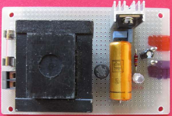

Guten Tag,
 ich hätte eine kurze Frage bezüglich eines Projekts.
Ich brauche darin Verschiedene Spannungen: 24V, 26V und 9V
Dazu habe ich ein altes Netzteil von einem Drucker mit 32V (1500mA).
Nun haben die Spannungsregler (7824, 7809, LM350) alle in den empohlenen
Schaltungen Eingangskondensatoren (330nF, 330nF und 100nF).
Meine Frage wäre, wie ich nun die Kapazität an der Versorgung richtig
setzte, oder soll ich einfach trozdem die 3 Kapazitäten parallel
schalten?

Wenn der Ausgangselko vom Druckernetzteil nicht zu weit von den
Spannungsreglern entfernt ist (so 5-10cm) brauchst du gar keine
Eingangskondensatoren. Hängt dazwische 2.5m Kabel, nimm 47uF, für alle
die dann ihrerseits nicht mehr als 5-10cm von diesem Elko entfernt sind.
Ist dein Aufbau dazwischen, reicht ein dazwischenliegendes.
Gast #5589297
Die kleinen nF-Kondensatoren sollten trotzdem spendiert und nahe am
Regler angebracht werden.
Oder bist du so unter Kostendruck? Dann teste die Schaltung ohne Cs auf
Herz und Nieren.
Beim LM350 steht im Datenblatt nur, dass man sie bei "beträchtlichem
Abstand" vom Filterkondensator benötigt - was auch immer das für ein
Abstand sein mag.

OP #5589374
vielen Dan für die Rückmeldungen!
Also das Kabel dürfte schon an die 1.5m haben. Im Gerät sind die
Spannungsteielr dann alle dicht beieinander (werde die alle auf einen
Kühlkörper geben ).
Also brauche ich dann insgesamt einen 47µF für alle Regler zusammen?
Die Kosten sind ziemlich egal.
Wichtiger ist eher, dass vorallem bei den 24V wenig Rauschen druchkommt.
Gast #5589615
Nein!
Spannungsregler neigen dazu, zu schwingen. Der Bastler stellt dann fest,
dass die Ausgangsspannung nicht stimmt und ist mangels Scope und
Fachwissen nicht in der Lage, es zu erkennen.
Um das zu verhindern, fordern die Datenblätter einen kleinen Kondensator
direkt und nahe am Regler-IC. Du darfst also bevorzugt jedem 78xx
seinen 0,1 .. 0,47µF anlöten, dann ist zuiemlich sicher Ruhe.
Wie ich das meine: Siehe Bild, die zwei blauen C's.
Das ist für Bastel-Einzelstücke die richtige Einstellung!
Gast #5589892
Manfred schrieb:
> Nein!
> Um das zu verhindern, fordern die Datenblätter einen kleinen Kondensator direkt
und nahe am Regler-IC. Du darfst also bevorzugt jedem 78xx seinen 0,1 .. 0,47µF
anlöten
FUD-Spinner. Lies das Datenblatt, das enthält wenigstens Fachwissen..
HildeK hat es wenigstens vor Beantwortung der Frage getan.
Wenn du dann noch wüsstest, welchen Einfluss 5m oder 1.5m
Zuleitungskabel haben, dann wüsstest du auch, dass 1x47u dieses besser
kompensieren als 3x330nF. Regler Nähe an 47u sind dann Regler Nähe am
Siebelko, selbst wenn der dicke mit vielleicht 1000u weiter weg ist.
