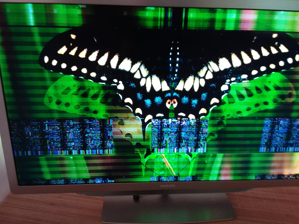

seit einiger Zeit spinnt mein Fernseher und zeigt kurz nach dem
Einschalten unterschiedliche Artefakte. Davor wird das Philips Logo und
Menü richtig dargestellt.

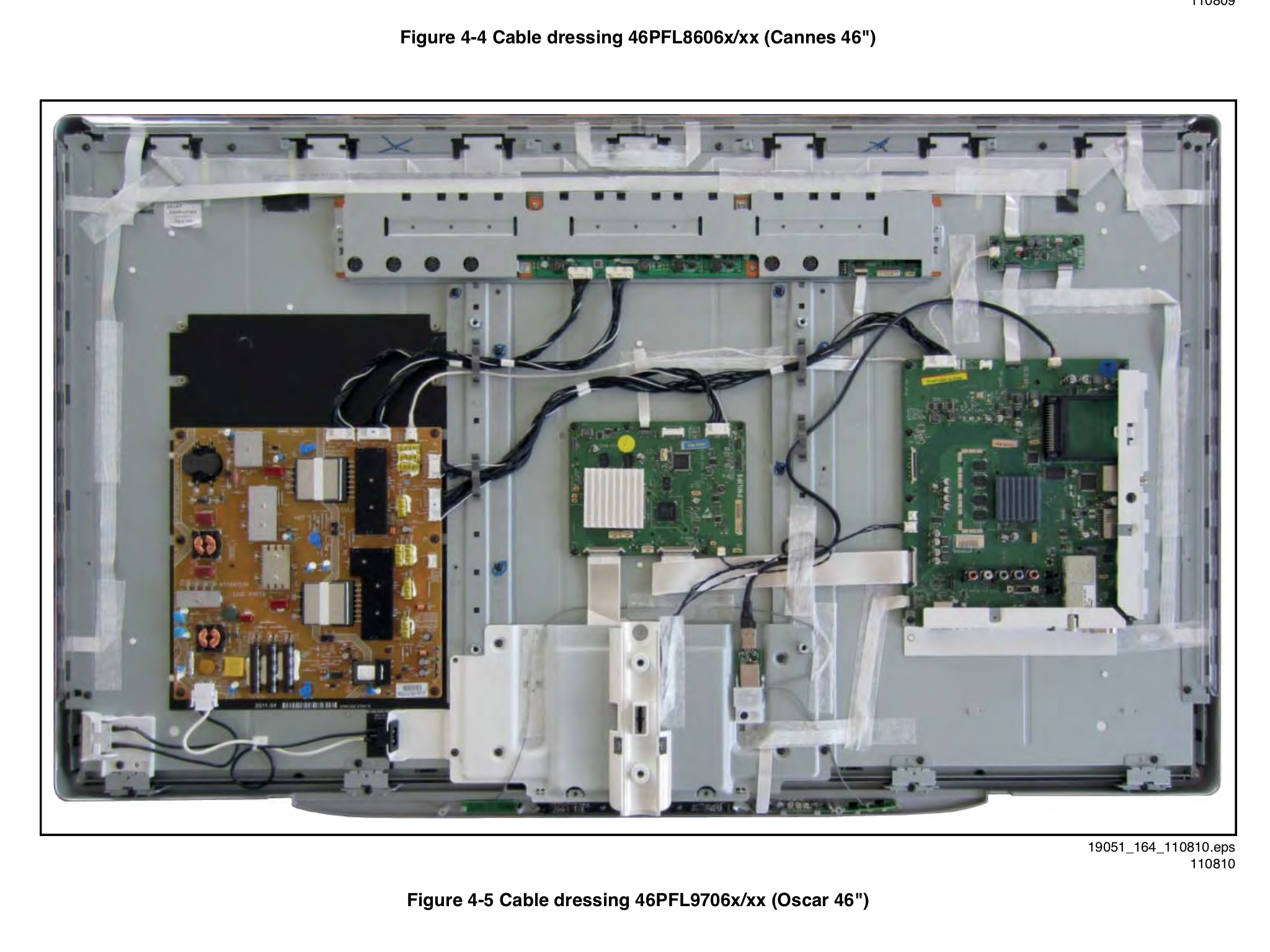

Noch etwas: Vom TCON-Board gehen ja oft zwei Flachband-Leitungen zum LCD
ab, eine zur linken und eine zur rechten Hälfte. Falls das bei Dir so
ist, löse mal die eine oder andere Seite. Ich hatte schon den Fall, dass
die eine Seite die Spannungen kurzgeschlossen hat, also ein Fehler im
LCD. Falls das so ist, wird es relativ aussichtslos. Man kann dann noch
versuchen, die Halbleiter am Rande des LCDs zu prüfen (meist unter einem
Blech), aber wenn es im Panel selber steckt - aussichtslos.

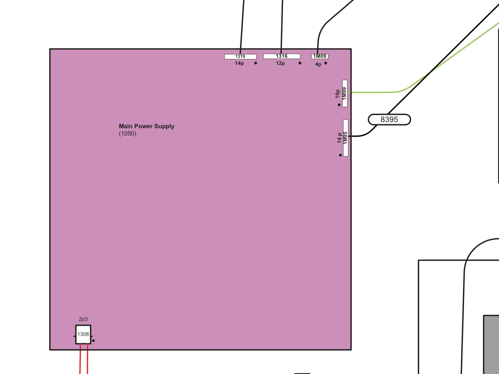

Du hast doch auch den Link auf das Manual, da sollten doch alle
Schaltpläne drin sein. Da kannst du dann erstmal an der Netzteilplatine
alle Spannungen prüfen.
Achte auf die Chassis-Nummer, bei Philips geht es nach dieser Nummer.
Der Link bezieht sich auf Chassis Q551. Das ist sozusagen der
Basisbaukssten, aus dem zig verschiedene Modelle abgeleitet werden.

Mich stört 1., daß der Fehler scheinbar nach Umschalten von Menü auf
andere Signalquelle auftritt. Was passiert eigentlich, wenn man das Menü
längere Zeit beibehält? 2., daß das Objekt in der Mitte, der
Schmetterling, fast fehlerfrei dargestellt wird, das Drumherum aber im
Matsch verschwindet. Wie sah eigentlich der Hintergrund aus? Andere
Objekt oder einfarbig?
Ich würde zuerst mal alle Spannungen auf dem Mainboard prüfen. Da
dürften noch einige Spannungswandler vorhanden sein. Schaltplan ist ja
scheinbar vorhanden, da ist das ja kein großes Problem.
MfG
Gast #5591536
Der Schmetterling wird intern vom Fernseher als Testbild generiert,
jedoch tritt der Fehler auch bei anderen Signalquellen auf. Nach dem
Einschalten wird das Philips Logo richtig dargestellt, dann für kurze
Zeit auch das Menü und anschließend wird alles Matschig bis zum nächsten
Neustart. Ein Fehlercode wird per Statusled nicht ausgegeben.

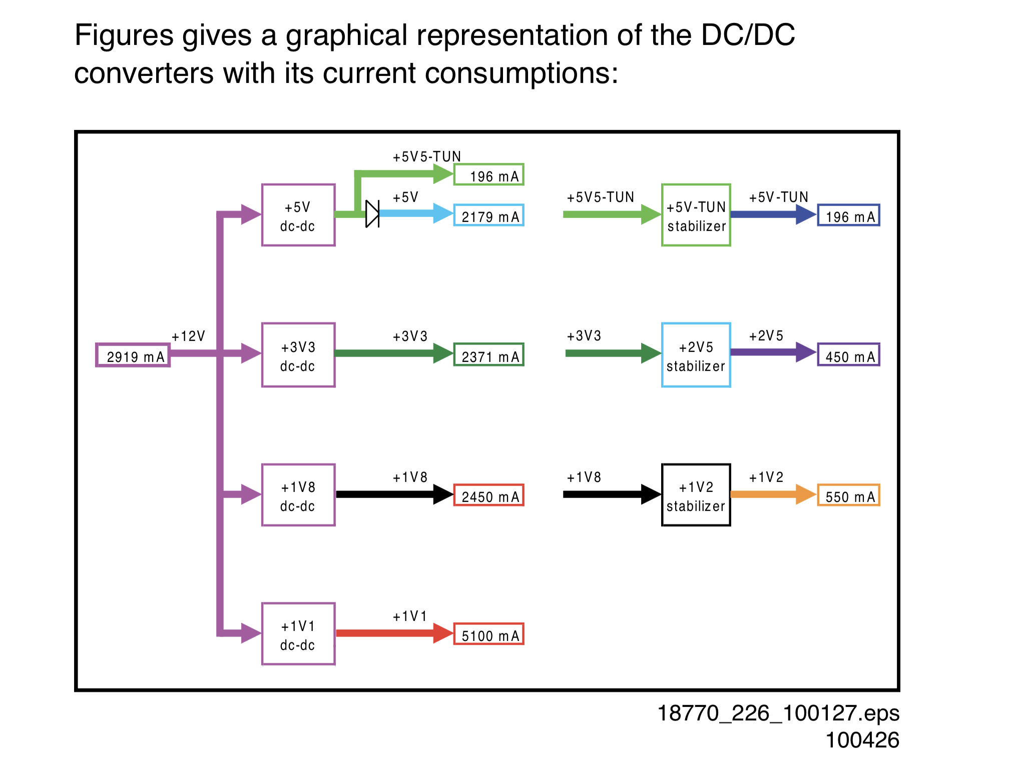

IRX schrieb:
> Gerade habe ich 24V und 12V am Netzteil gemessen, entspricht der
> Beschriftung.
Weiter gehts es mit den Unterspannungen der DCDC Section, siehe Bild
> Kältespray habe ich derzeit nicht, lediglich eine Hot-Air Station.
Wenn sich aktuell das Fehlerbild zeigt brauchst du keinen Kältespray.
Das brauchst bei KEINEM Fehlerbild, um damit den Fehler zu provozieren.
Gast #5591747
Bei dem TV gibt es eine Funktion, bei der nur das Ambilight leuchtet und
das Display aus bleibt. Das habe ich jetzt schon eine Weile problemlos
am laufen.
Da das Ambilight wohl vom Mainboard gesteuert wird, erhärtet das doch
die Vermutung, dass das TCON defekt ist, oder?
Gast #5591772
Neben der Beschriftung sind zwei Messpunkte nebeneinander.
Danke, dem werde ich nachgehen.

Wenn der TV längere Zeit aus war, dann fährt er problemlos hoch und ich
kann eine Zeit bis zum Problem z. B. im Menü navigieren. Wenn er längere
Zeit an war, dann wird manchmal auch das Philips Logo beim Hochfahren
matschig dargestellt. Also sind thermische Probleme wahrscheinlich.

Auf Seite 158 betitelt oben mit B02H Power sind die Spannungen
dargestellt. Die Punkte wie z.B. IS3Q sollte man als Testpunkte
wiederfinden, mit hoher Wahrscheinlichkeit auf der Oberseite.
Alles durchgehen. Könnte gut sein, dass eine Spannung zusammenbricht
oder anföngt zu oszillieren. Manchmal kann man es auch direkt hören,
dass ein Switcher anfängt anders „zischeln“.

#5592952
Du hast doch den Aufbau, der im Bild zusehen ist. Was mich stark
irritiert, dass das vermeintliche TCON hier als Bolt-On FPGA betitelt.
Jedenfalls ist der Output aus diesem FPGA Board ein LVDS Signal.
Bei einem typischen TCON Board geht LVDS rein und raus gehen
LCD-spezifische Signale, die direkt ins Display gehen.
Daher wäre mal interessant, was sich unter der Abdeckung unterhalb des
mittleren FPGA Board befindet.
Gast #5592959
Es scheint der Spartan 6 auf dem TCON zu sein, denn nachdem ich
ausschließlich ihn etwas heiß gemacht habe, war das Bild vom Anfang an
matschig.

Ok, aus dem Blockdiagramm geht hervor, dass das eingesetzte Display
schon direkt einen LVDS Eingang hat. Das eigentliche TCON ist hier also
nicht Bestandteil der Service-Unterlagen, es gehört sozusagen zum
Bauteil Display. Das gehört zwar immer zum Display, ist aber oft mit
beschrieben. Hier nicht. Vermutlich sitzt es unter dem Blech.

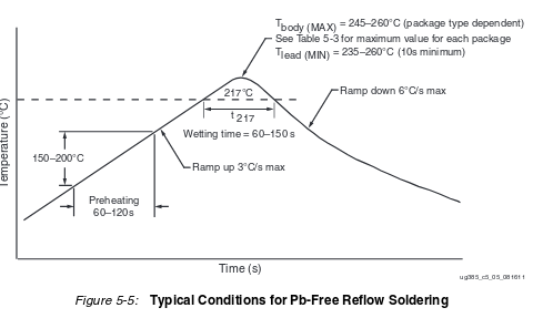

Genau, unter dem Spartan sind andere Bauteile, fallen die beim Reflow
nicht runter?
Den von Xilinx empfohlene Temperaturverlauf beim Reflow habe ich für den
Spartan 6 bereits gefunden, kann man das in dem Fall auch fahren? Zur
Verfügung habe ich eine Hot-Air bei der die Temperatur eingestellt
werden kann.
(Firma: matzetronics) #5594169
Recht gleichmässig und kontrollierbar ist die Backofen Methode. Die hat
bei der BGA Seuche meines LG LCD Mainboards zumindest immer für etwa ein
Jahr geholfen:
https://zedic.com/lg-42dl550-fix-repair/
Wichtig ist, das der Backofen nur auf knapp über 200°C eingestellt ist,
sonst fallen die SMD Bauteile ab und Kunststoffteile leiden unnötig. Ein
Gasbackofen ist übrigens unbrauchbar. 10 Minuten backen und dann
abstellen und das Board langsam abkühlen lassen und nicht bewegen.
