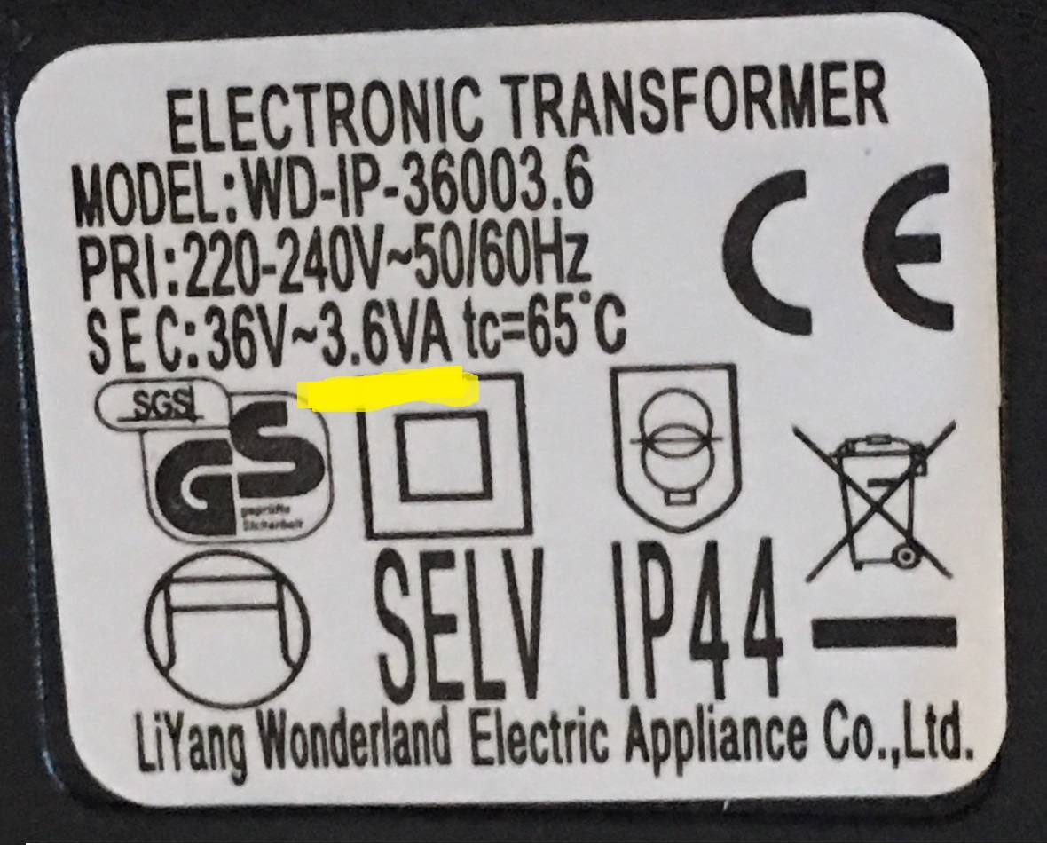

Folgendes: Wir haben 20 LED Lichtervorhänge mit je 300 LEDs welche
unseren Zaun schmücken sollen. Leider ist an den Lichterketten ein
Netzstecker mit "Modus" Funktion dran, welcher den letzten Zustand nicht
speichert.

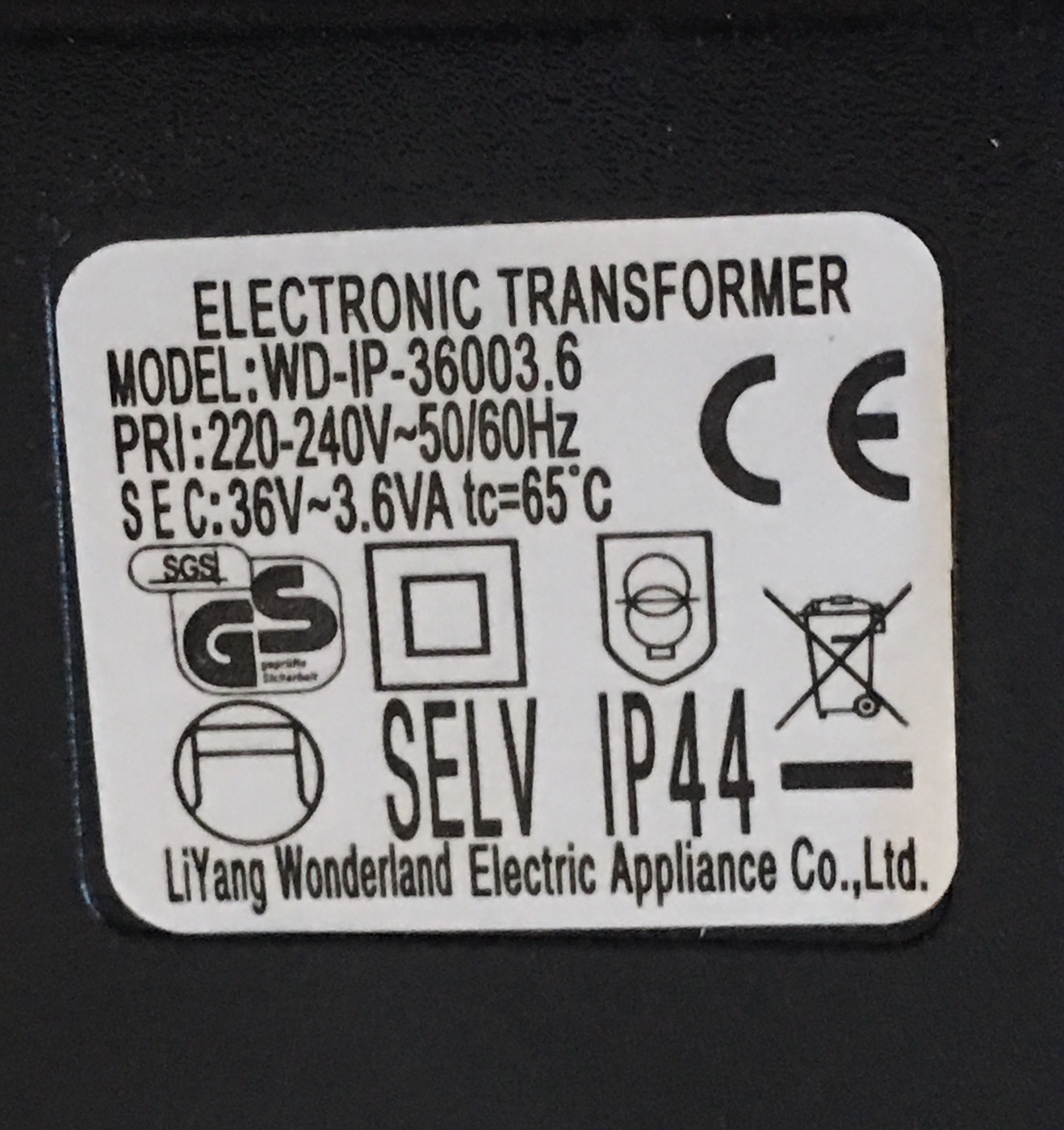

Das Netzteil hat folgende Angaben bzl. Ausgang:
SEC: 36V ~ 3,6VA
Nun habe ich gedacht, Netzteil ab, EINEN größeren Trafo für alle Ketten
dran.
Darauf hin habe ich mir einen Ringerntrafo gekauft. Sek. 36V 2,8A.
Lichterkette angeschlossen, nun flackern diese.
Ich bin was das Thema Elektro angeht nicht ganz unbegabt, nur ist war
das ganze früher nicht so für mich relevant. Steuerungen Programmieren,
verdrahten und Löten kann ist.
Was kann ich nun noch für Bauteile verwenden, um das flackern zu
entfernen?
Dachte an einen Brückengleichrichter, dieser richtet aber ja die
Wechselspannung in eine Gleichspannung und das geht an der Kette nicht,
habe ich schon mal getestet mit Gleichspannung leuchtet nur jede
zweite...

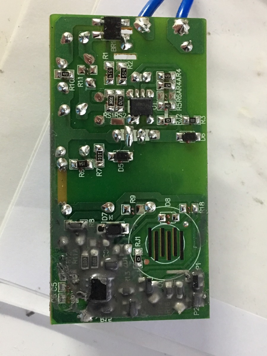

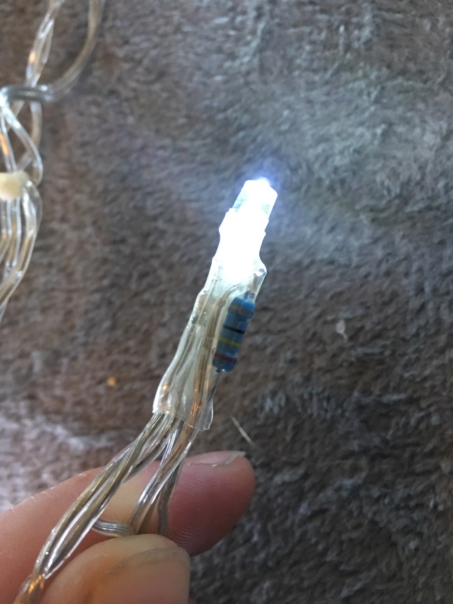

Ich habe im Anhang mal ein Paar Bilder von dem Originalem Trafo, auch im
geöffnetem Zustand sowie von der Lichterkette, wo am anfang ein
Widerstand mit verbaut ist...
Das originale Netzteil ist ein Schaltnetzteil und wird so etwa bei
30-70kHz schwingen, so das die LED so schnell umgeschaltet werden, das
es nicht flackert.
Dein Ringkerntrafo hingegen überträgt mit 50Hz wie die Netzfrequenz und
deswegen leuchtet jede Kette für etwa 8-10ms und dann die andere weitere
8-10ms.
Das flackert.
Du musst also entweder wieder zurück auf originale Netzteil und dem die
Tastung abgewöhnen (*), oder ein Schaltnetzteil besorgen, bei dem du an
die Wechselspannung der Sekundärwicklung rankommt.

von Teo D. (teoderix)
Ich sehe 3 Anschlüsse für die LEDs!?
Charlieplexing!
https://upload.wikimedia.org/wikipedia/commons/thumb/5/5a/3-pin_Charlieplexing_with_individual_resistors.svg/330px-3-pin_Charlieplexing_with_individual_resistors.svg.png
> Charlieplexing!
Aus dem Netzteil selbst kommen nur zwei Anschlüsse raus...

von Jens G. (jensig)
Tja, da steht ja auch "Electronic Transformer" drauf - ist eben was ganz
anderes als ein normaler Transformer.

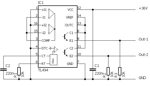

von hinz (Gast)
Hier noch der Schaltplan bzgl 494. Auf die Pinnummern achten! Das ist
kein Verdrahtungsplan.
von Fillip G. (fillip_g)
Super, danke dir/euch! Dann werde ich gleich mal eine Bestellung
aufgeben mit dem 494, L298 und paar Kondensatoren.
Gibt es denn da bestimmte (auch für den Austausch auf dem L298 oder
einfach welche für 50 Volt?
Nochmal ein Edit:
Nun habe ich folgendes auf der Einkaufsliste...

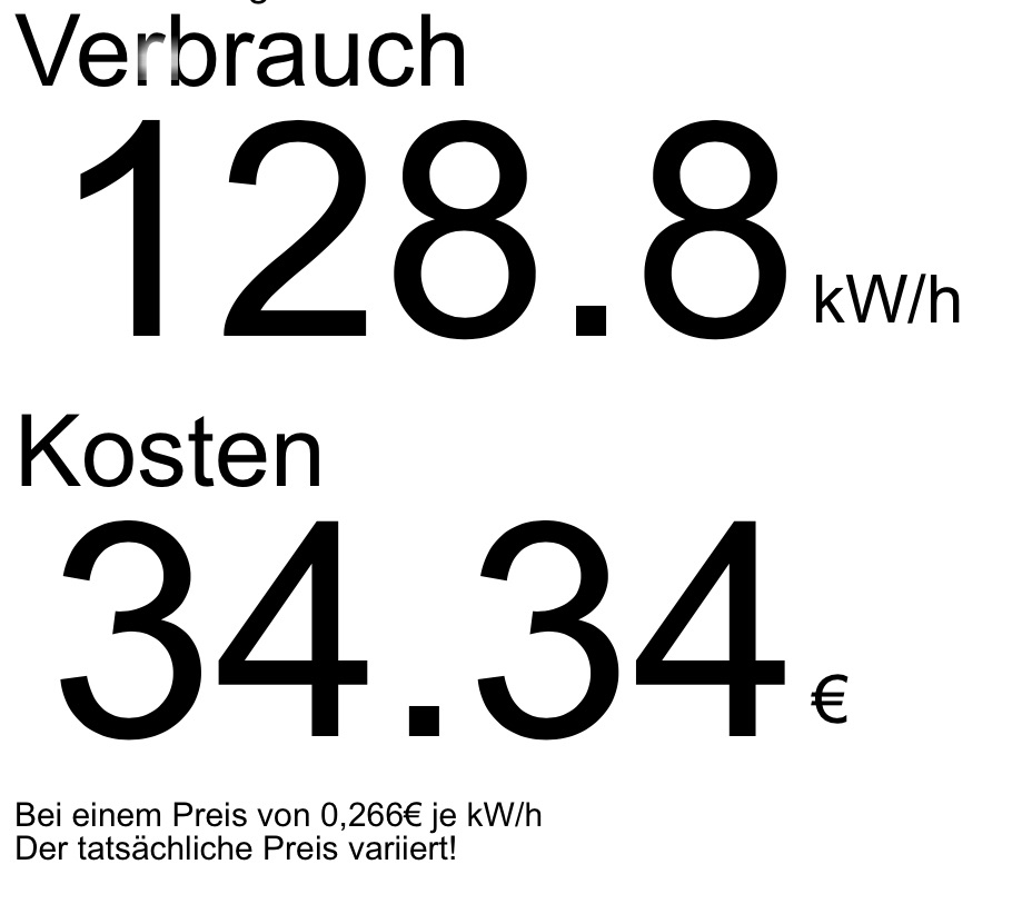

Und die Stromrechnung hält sich in Grenzen... letztes Jahr waren es bsp
34€ Mehrkosten...

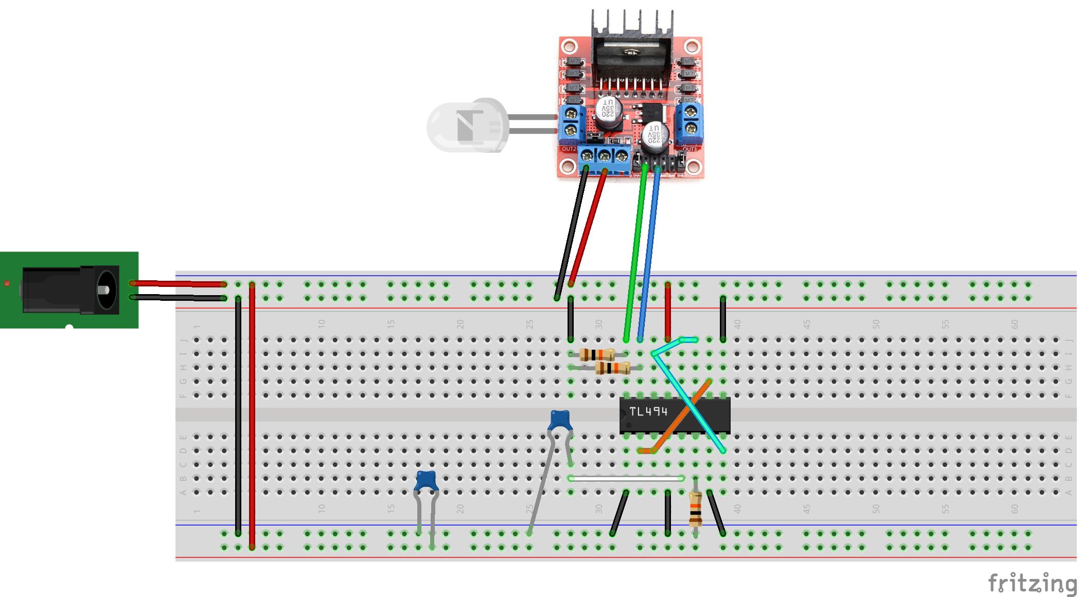

Wie ist später der Anschluss vom TL494 an den L298N? Geht das dann von
E1 > IN1
E2 > IN2
Ich hab da mal was versucht zu zeichne, wäre das so richtig?
von hinz (Gast)
Passt so.

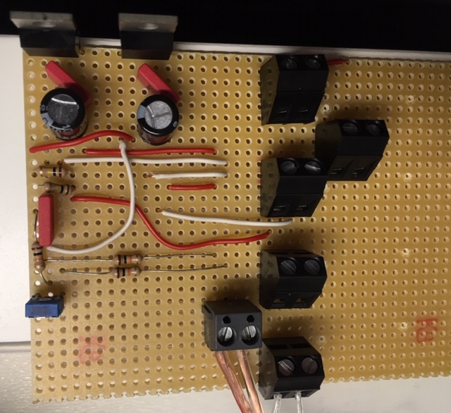

Ich wieder.

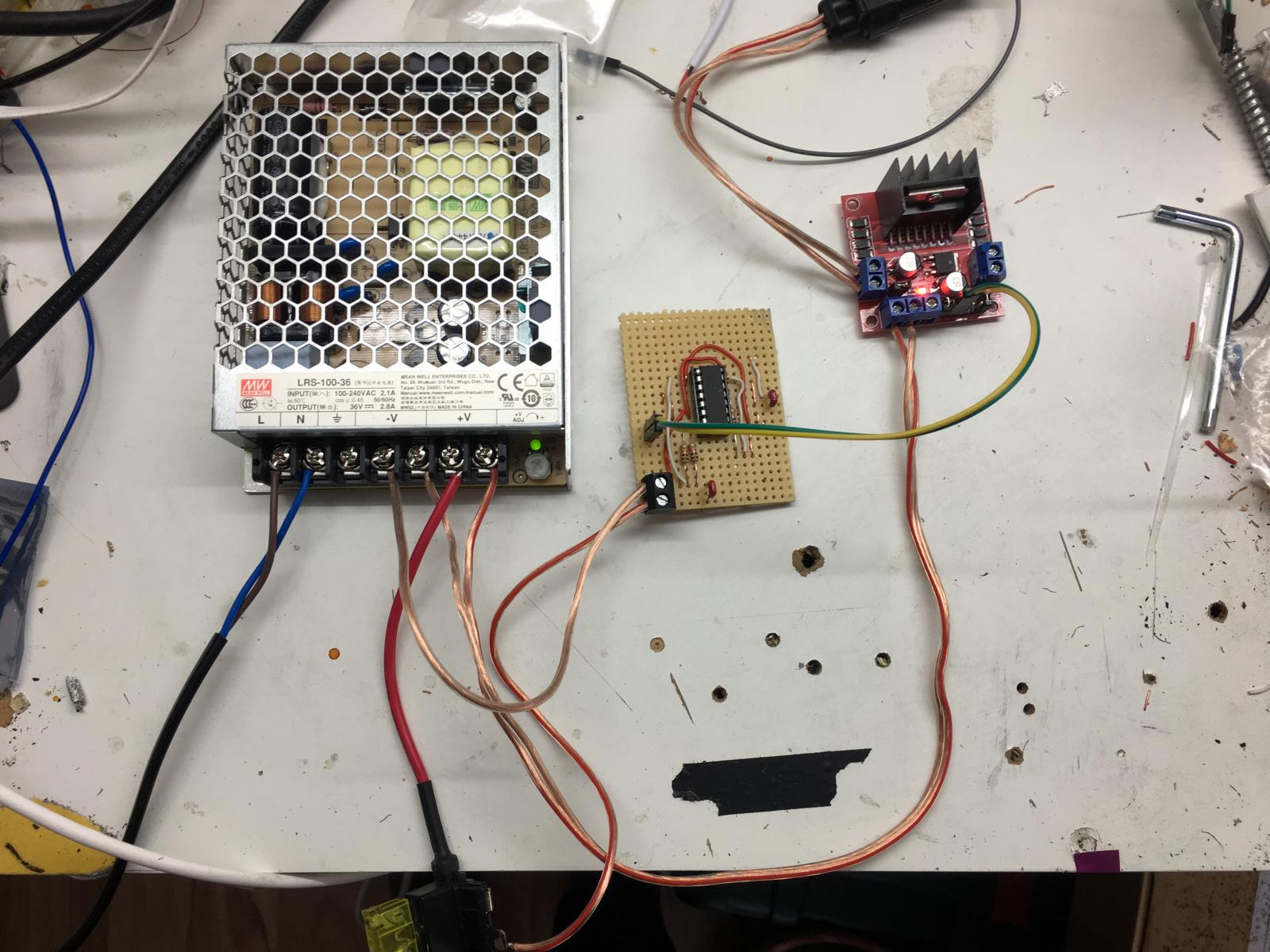

Habe am Wochende alles auf die Platine gelötet. Heute kam der TL494 an,
gleich aufgesteckt zum testen. Passiert aber nichts, lediglich die LED
auf dem L298 board leuchtet, was sie aber macht weil 36V Spannung
anliegen...
Habe es wie auf der Zeichnung (von mir) gemacht. Auch die Jumper vom
L298 sind so wie im Bild.
Ich habe auch mal durchgemessen, kein Kurzschluss drinnen, die Sicherung
davor ist auch noch in Ordnung. Lediglich die LED auf dem L298 board
leuchtet, was sie aber macht weil 36V Spannung anliegen...
von hinz (Gast)
Fotos?

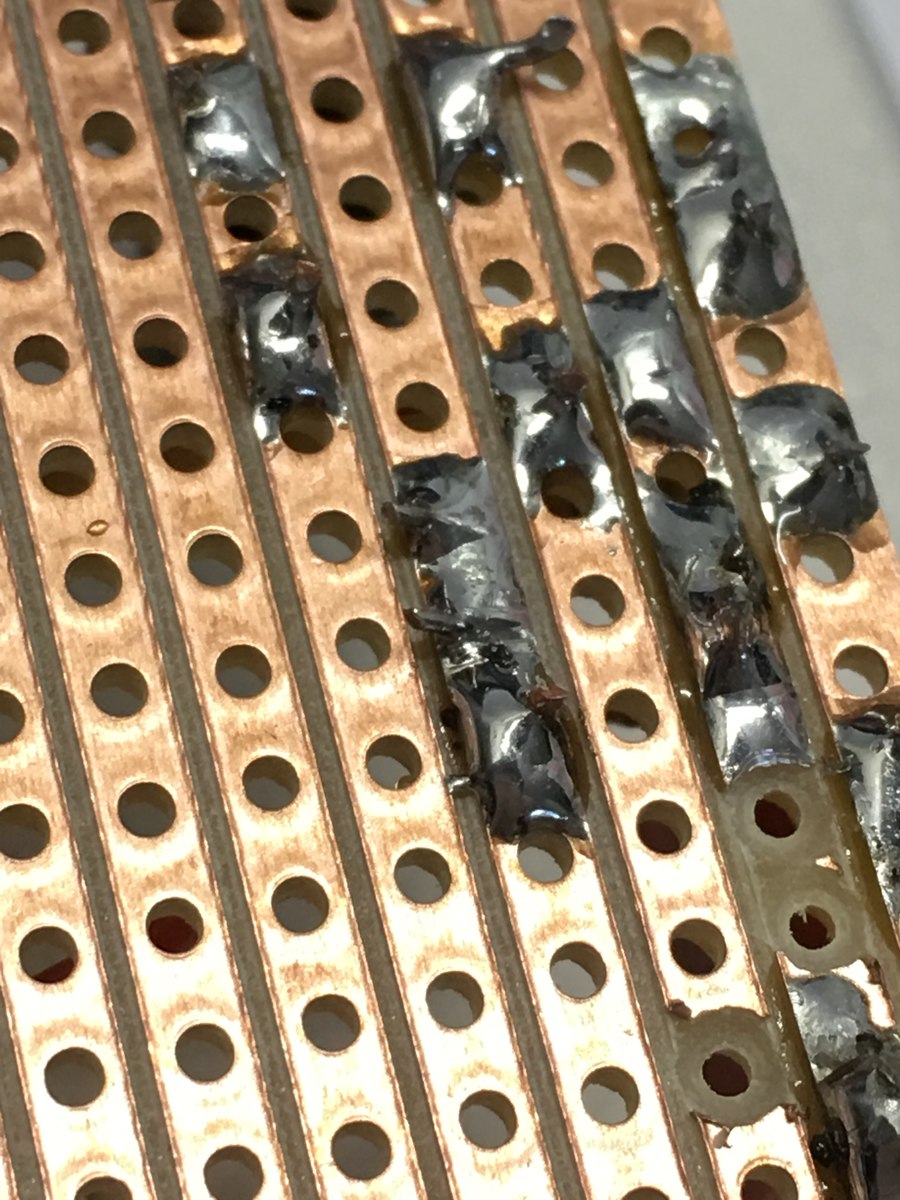

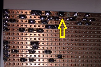

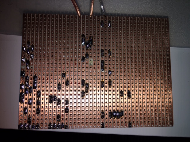

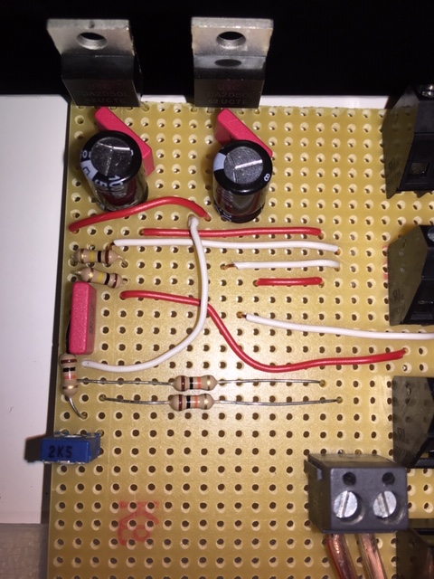

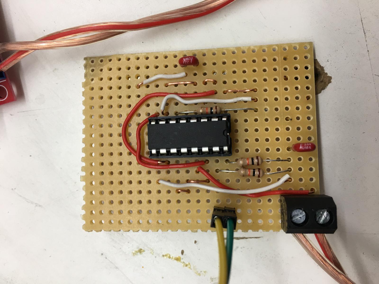

Herrscht ein Wenig Chaos auf der Wekbank.
Hier mal drei Fotos vom ganzen. Hatte die "großen" Folienkondensatoren
mal durch die kleinen wie auf dem Bild zu sehen ist geändert, in der
Hoffnung es lag daran, hat sich aber leider nichts geändert...
Ich hatte gestern auch mal den L298 mittels RaspberryPi angesteuert, da
hatte die kette immer geleuchtet, zur hälfte, jenachdem welche
"Richtung" ich angesteuert hatte...
Und eben habe ich die Schaltung nochmal auf dem Breadboard nachgebaut,
auch da bleib alles dunken :-/
von hinz (Gast)
Du hast die Schaltung mit dem 494 falsch aufgebaut. Informiere dich über
die Pinnummerierung bei DIL-16.
Shit... Glaube habe den fehler entdeckt. Wie du sagst, es geht mit PIN 9
unten rechts weiter, ich dachte es geht von oben wieder los...
So mal auf den Breadboard neu verkabelt. Nun leuchtet es schon mal -
jedoch nur zu hälfte, sprich wie wenn ich die 36VDC an die Kette direkt
anschließe... Sollte das normal nicht Wechselspannung erzeugen?
Aus dem E1 kommt Spannung raus, aus dem E2 jedoch nicht
von hinz (Gast)
C2 richtig angeschlossen, an Vref?
von hinz (Gast)
Mit dem DMM sollten ca. 2V DC zu messen sein.
Fillip G. schrieb:
hinz schrieb:
Eben nochmal getestet, ja ist dran. Aus E1 kommen allerdings 4,5 V raus.
Ziehe ich die jumper zu C1 und/oder C2 auch ab, leuchtet die Kette
trotzdem weiter. Erst wenn ich die Widerstände zwischen GND und den
E1/E2 abziehe geht die Kette auch aus
von hinz (Gast)
Dann läuft der Oszillator des 494 nicht. Prüfe den Aufbau nochmals.
hinz schrieb:
Kann das denn nur ab Aufbau / Verdrahtng liegen oder auch an den
kondensatoren ?
von hinz (Gast)
> kondensatoren ?
Wenn der frequenzbestimmende Kondensator defekt ist, dann schwingt
natürlich nichts.
Es ist aber wesentlich wahrscheinlicher, dass noch ein Fehler in deinem
Aufbau steckt.
Zum Test kannst du die Platine mit dem L298 und die LED-Kette weg
lassen. Wenn an beiden Ausgängen ca. 2V zu messen sind, dann kommen die
wieder hinzu.
Ha, es läuft!!! Ich danke dir für deine Geduld und deine Weitergabe vom
Wissen ;-)
Der L298 wird nur bereits bei einer kette schon "leicht" warm. Alle will
ich nicht an einen anschließen. Vielleicht holle ich mir noch 2-3 von
dem. Die kann ich ja einfach parallel dazu anschließen, sprich E1+E2
davon oder?

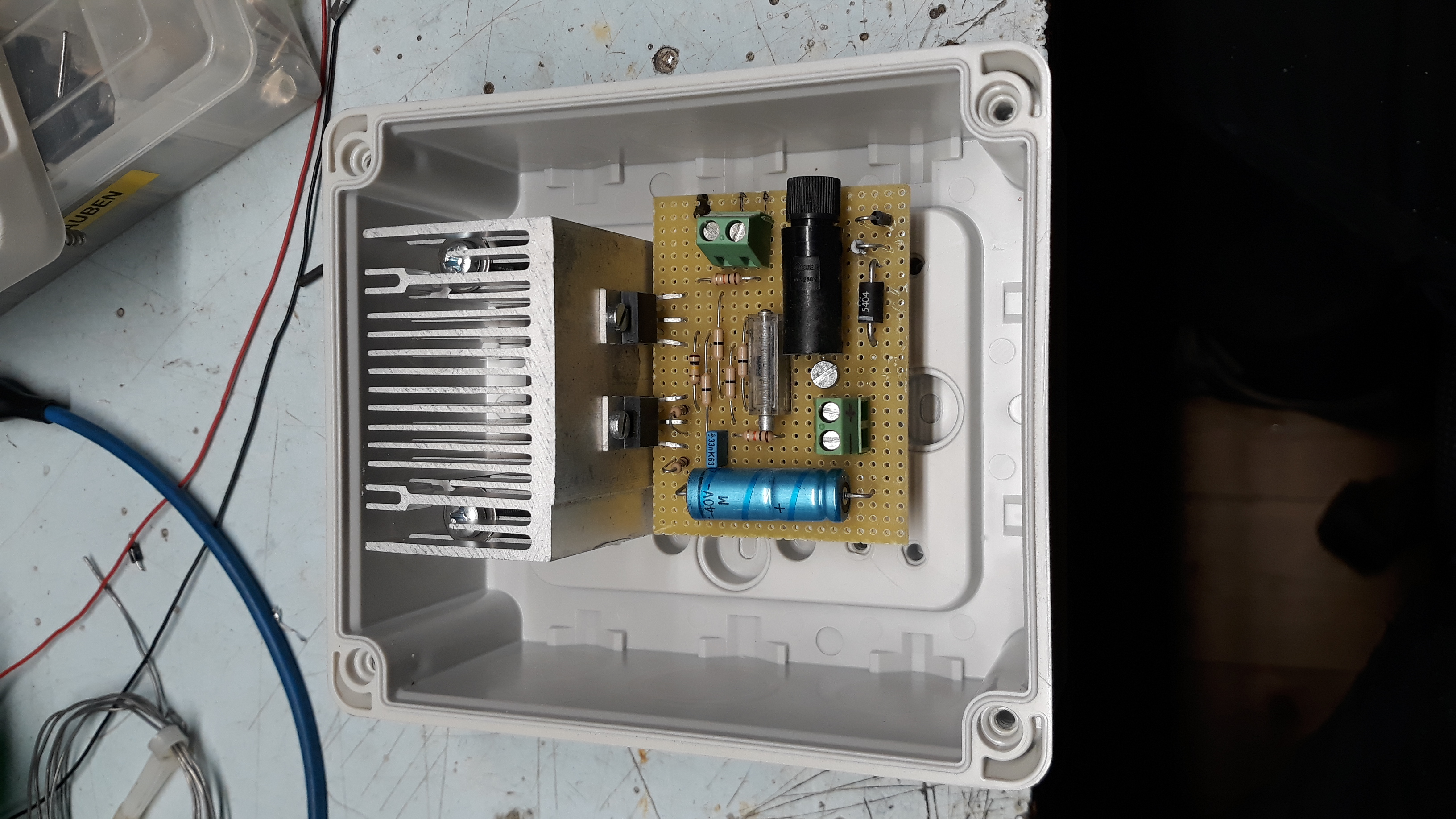

Hast Du vielleicht noch einen Tipp für eine bessere Kühlung? Das ganze
soll später in ein Gehäuse / Verteilerdose
(https://www.globus-baumarkt.de/detail/index/sArticle/18170), eine
aktive Kühlund mittels Lüfter oder so wäre auch möglich dann...
von hinz (Gast)
Fillip G. schrieb:
> Ha, es läuft!!!
Na also.
Der Kühlkörper erlaubt nicht den Dauerstrom von 2A je Kanal, einfach zu
klein. Nutze aber beide Kanäle.
> davon oder?
Genau.
Ich würds ja in einen kleinen Schaltschrank (von Rittal o.ä.) einbauen,
wetterfest und dank Blech wärmeableitend.
Ich werde mir vermutlich wie Hinz gesagt hat einen Schaltkasten holen,
da habe ich genug Platz.
Weiß jemand zufällig ob ich in die Bohrungen von L298 M3 Schrauben
bekomme? Bin gerade auf der Arbeit und hat den nicht parat

Ich stehe gerade echt auf dem Schlauch und weiß nicht weiter...
Heute sind die neuen TL494 gekommen, den alten habe ich irgendwie mit
einem Kurzschloss zerschossen.
Hatte glaube ich ausversehen die gelötete Platine auf eine Metallplatte
gelegt, das hatte kurz geraucht und dann war es das...
Nun dachte ich OK einfach den TL494 tauschen und das wars.
Pustekuchen.
Ich habe an E1 sowie an E2 wenn ich messe immer um die 34-35 V DC -
heißt der TL494 wird nicht arbeiten.
An der Verkabelung habe ich nichts geändert, vor dem Kurzschluss lief ja
alles. Nun die Frage, was kann denn da noch kaputt gehen? Außer drei
Widerständen und den zwei Kondensatoren ist da ja nichts drauf und die
Bauteile sehen Optisch in Ordnung aus...
von hinz (Gast)
Das heißt, dass er kaputt ist, und er hat dann den L298 mit ins Grab
genommen.

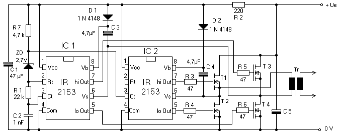

von Adabei (Gast)
Ich verfolge diese Geschichte von Anfang an. Es ist ein Trauerspiel.
Schon erstaunlich, wie man eine so einfache Aufgabe so verkacken kann.

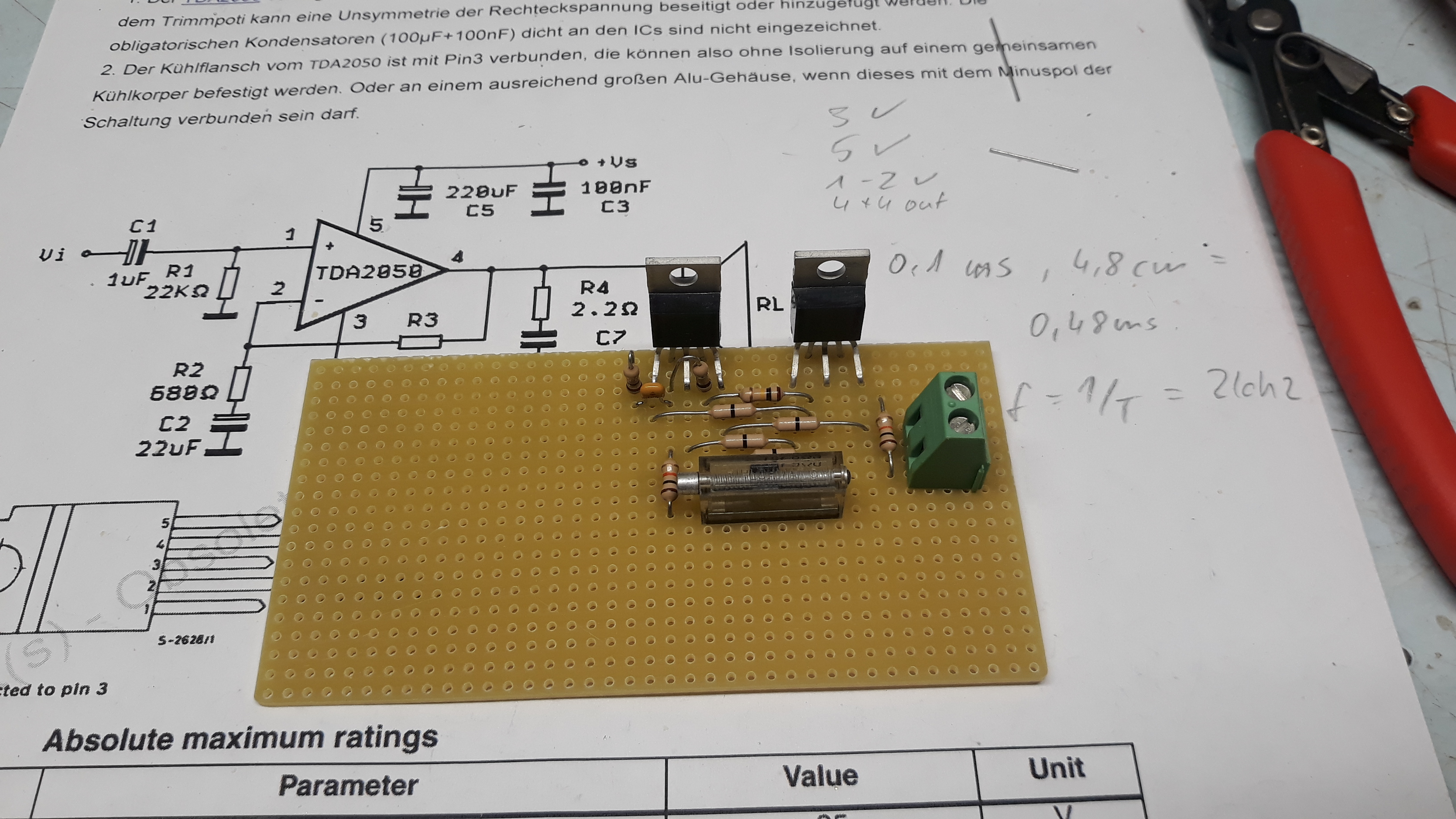

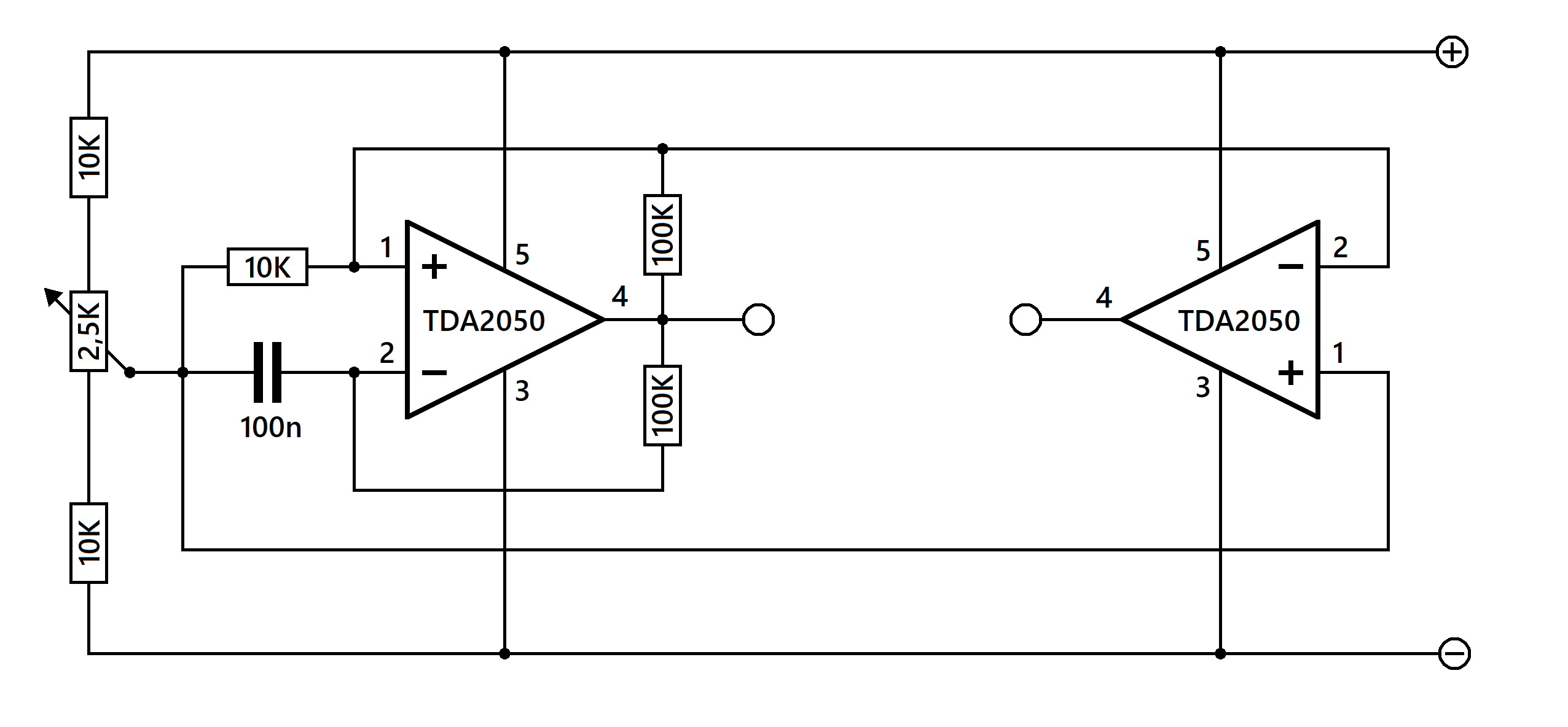

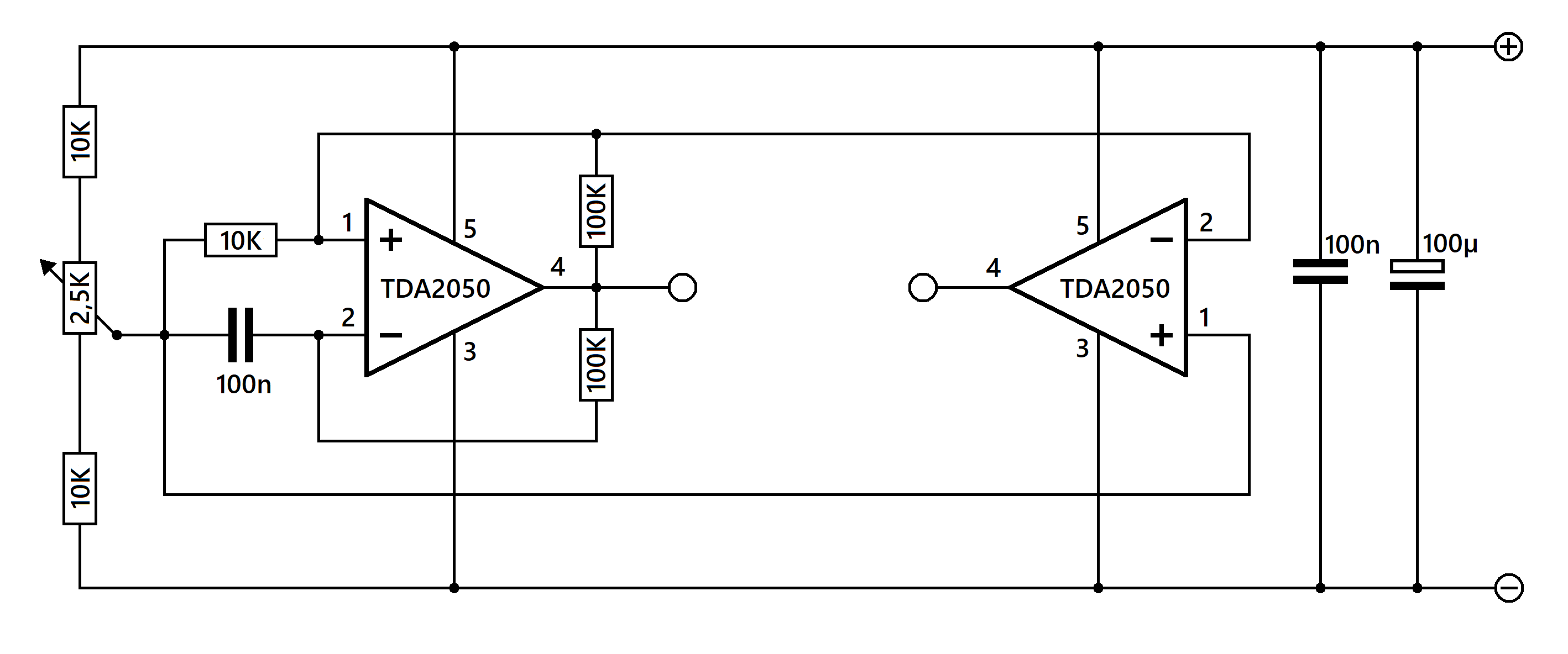

Bis jetzt dachte ich, ich muß ja nicht zu Allem meinen Senf dazugeben.
Bis jetzt...

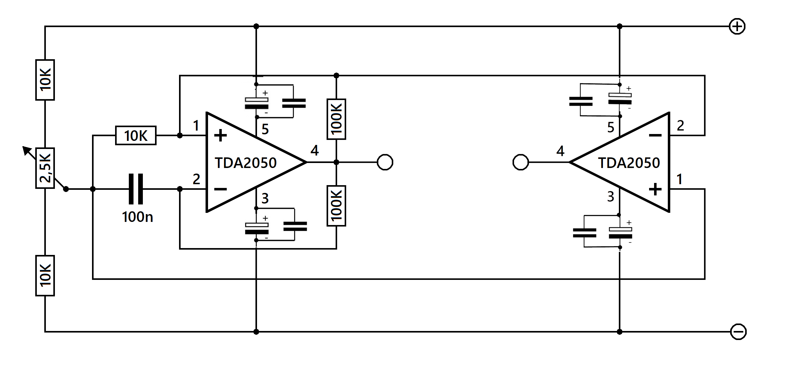

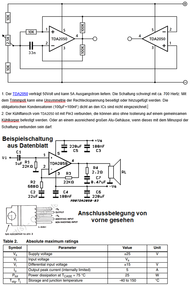

Zu meiner Schaltung:
Der TDA2050 verträgt 50Volt und kann 5A Ausgangstrom liefern. Damit kann
er ca. 100 Deiner Lichterketten versorgen. Bei 5A ist bei dieser
Schaltung mit ca. 20Watt Verlustleistung zu rechnen. (Ein Kühlkörper ist
in jedem Fall erforderlich, auch im Leerlauf). Das ist zwar nicht
besonders effizient, aber das ist auch nicht das Kriterium. Worauf es
ankommt, sind Funktion und Nachbausicherheit.
Die Schaltung schwingt mit ca. 300 Hertz. Mit dem Trimmpoti kann eine
Unsymmetrie der Rechteckspannung beseitigt oder hinzugefügt werden. Die
obligatorischen Kondensatoren (100µF+100nF) dicht an den ICs sind nicht
eingezeichnet.
hinz schrieb:
> genommen.
Ich habe den neuen TL494 aufgesteckt und ohne den L298 gemessen... dann
kann der L298 ja nicht kaputt sein da er gar nicht mit dran ist...

Heißt bei der Geschichte benötige ich die L298 gar nicht?
>> eingezeichnet.
Dafür dann halt die TDA2050, an denen allerdings etwas mehr Spannung
abfällt.
Adabei schrieb:
> Die obligatorischen Kondensatoren (100µF+100nF) dicht an den ICs sind
> nicht eingezeichnet.
Finde bei Reichelt keine welche 100µF bei der passenden Spannung
haben...
100nF habe ich gefunden für 63V...
von hinz (Gast)

von ohne Account (Gast)
sieht nach kalten Lötstellen aus.

von hinz (Gast)
Fillip G. schrieb:
> Adabei schrieb:
>> Die
>> eingezeichnet.
> Können das auch ELKOS sein?
Die 100µF dürfen ein Elko sein, die 100nF müssen (auch 220nF) Keramik
oder Folie.

von akds (Gast)
Widerstände hast Du genügend vorrätig, oder wie?
(Solche sehe ich nicht im Warenkorb.)
Wozu kaufst Du 0,1µF Elkos? Habe ich persönlich noch nie verbaut,
und sind hier ganz sicher nicht für die 0,1µF / 100nF Typen dieser
parallelen Kombi mit 100µF geeignet. Der parallele FoKo oder KerKo
übernimmt die Aufgabe des Elkos, wo dessen ESR und ESL die Wirkung
verhindern.
(Elkos sind besondere Kondensatoren. Die Materialien + der Aufbau
erlauben ziemlich hohe Kapazitätswerte bei einigermaßen kleiner
Baugröße. Jedoch konstruktionsbedingt schlechte HF-Eigenschaften,
recht hohe parasitäre Widerstands- und Induktivitätswerte.
FoKos/KerKos sind ganz anders aufgebaut, diese haben - zumindest
inhärent, also wenn man die Anschlußbeine nicht "dazurechnet" bzw.
sehr kurz macht - relativ gute HF-Charakteristika.
Ist ein relativ hoher Kapazitätswert bei gleichzeitig ausreichend
niedriger HF-Impedanz gefordert, wie beim "Abblocken" solch eines
Leistungs-ICs, schaltet man deshalb beides parallel.)
Für mich sieht es so aus, als wolltest Du die 0,1µF Elkos dort hin
setzen - das aber bringt so gut wie gar nichts. Der MMK-C hingegen
wäre für diese Parallelschaltung in Ordnung.
Zum Thema Kühlkörper:
Das Pentawatt-V Gehäuse des TDA2050 paßt iirc ziemlich genau auf
stinknormale TO-220 KK. Viele Bastler haben so etwas eh, deshalb
wollte ich Dir das sagen.
Fillip G. schrieb:
> Das heißt, wo kommen diese hin / dazwischen?
Je einer davon so nahe wie irgend möglich an die Vcc(+) und Vee(-)
Anschlüsse der TDA2050, also insgesamt je 2 davon. Und der 100nF
noch näher als der Elko, jeweils. Aufgereiht "+/-, 100nF, 100µF".
HTH
von akds (Gast)
Bzw.: "+, 100nF, + des Elkos"
-und: "-, 100nF, - des Elkos"
(Diese Elkos sind, wie die meisten, gepolt.
FoKos und KerKos sind das eher nicht...)
von akds (Gast)
Hab da mal per Hand die Zeichnung von Adbei geändert mit den
Kondensatoren am TDA. Wäre das so richtig oder ist da nen (Gedanken)
Fehler drinnen?
von der schreckliche Sven (Gast)
> Fehler drinnen?
Total verkehrt. Die gewissen Kondensatoren sollen die Betriebsspannung
puffern. Sind aber, was Kapazität und Qualität angeht, nicht kritisch.
von Zeno (Gast)
Das sind keine Elkos!
von hinz (Gast)
> puffern.
Und die liegt an Pin 5 und 3 an.
von Zeno (Gast)
Was haste denn da gezeichnet. Die Schaltung bleibt so wie von Adbei
gezeichnet. Du sollst nur jedem TDA eine Kombi aus 100µ und 100n
spendieren. Die Kondensatoren kommen jeweils direkt an Pin 5 (Pluspol
des 100µ Kondensators) und Pin 3 (Minuspol des 100µ Kondensators). Der
100n parallel zum 100µ. Du brauchst für die Schaltung also insgesamt
2x!00µ/50V und 2x100n/50V.
Könnte es sein das Du mit der Sacher etwas überfordert bist?
Wie oben schon mal gesagt, ehrlich etwas ja. Anfangs brauche ich immer
etwas bis ich das ganze verstanden habe, will aber auch nicht aufgeben
dann.
Aber ich benötige (Korrigiere mich falls nicht) doch 3x 100n/50V pro
Schaltung oder? An Pin 2 sitzt ja auch noch einer...
Dann habe ich das hoffentlich jetzt richtig verstanden, habe meine
Reichelt Liste (https://www.reichelt.de/my/1520067) nochmals korrigiert
bzgl der Kondensatoren.
Ist die Schaltung so richtig? Oder kommen die Kondensatoren beide
parallel zum Anschluss an Pin 5 / 3 und oder einmal gedreht (die 100µ) ?
von batman (Gast)
Es gibt doch da so DB DingsBums äh DatenBlatt zu den ICs, wo man sich
mal was angucken kann.

von akds (Gast)
Fillip G. schrieb:
> beide parallel zum Anschluss an Pin 5 / 3
Ja!   (-:>  >:-(     Natürlich an die Betriebsspannungsanschlüsse.
Und wie gesagt je IC je 1 x 100µF und 100nF.
Beide so nahe wie möglich, die 100nF noch näher als die 100µF.
von akds (Gast)
Was meinst Du mit gedreht?
Lies (in dem jetzigen Wissen, welche Anschlüsse der ICs)
meine Posts noch mal. Vor allem den mit "So: "
von Adabei (Gast)
Ich konnte ja nicht ahnen, was ich für eine Verwirrung stifte.
Hier die Ergänzung.
von akds (Gast)
Zeno schrieb:
Er hatte mir doch längst zugestimmt (zurecht), und
infolgedessen mittlerweile den Warenkorb aktualisiert.
Oder siehst Du irgendwo:
a.) insgesamt ZWEI Typen Cs mit je 0,1µF/100nF     und/oder
b.) einen Posten mit "Subminiatur..." als Beschreibung?
Also red kein Blech...
von akds (Gast)
> stifte. Hier die Ergänzung.
Danke, Adabei.
Mit "gespiegelt" meinte ich, am linken IC dasselbe nochmal,
und ebenfalls der 100nF näher dran.
(Ist nicht "zwingend" nötig denke ich, aber zumindest den
100nF empfehle ich sozusagen als "besser" auch links.)
von Zeno (Gast)
Was haste denn da wieder gezeichnet. Ich und einige andere hier im Forum
hatten doch ganz genau gesagt, wo der 100µ hinkommt, nämlich an Pin 5
und Pin 3. Zum Abblocken der Betriebsspannung brauchst Du genau 2x100µ
und 2x100n und nicht 4 wie in Deiner Schaltung.
Der 3. 100n Kondensator (am Eingang des linken TDA) bestimmt die
Schwingfrequenz.
Ganz ehrlich Du bist total überfordert! Mach mal ne Pause und lies noch
mal alle Beiträge durch.

Ne frage nochmal zu dem TDA, der kann laut Datenblatt doch nur 25 Volt,
kommen denn am Ende trotzdem die 36 Volt raus bzw verträgt er diese?
von hinz (Gast)
Nö, +/-25V, also insgesamt 50V.
Genauer spezifiziert ist er für +/-18V, 36V. Passt doch prima.
hinz schrieb:
Okey, dann hab ich nix gesagt ;-)

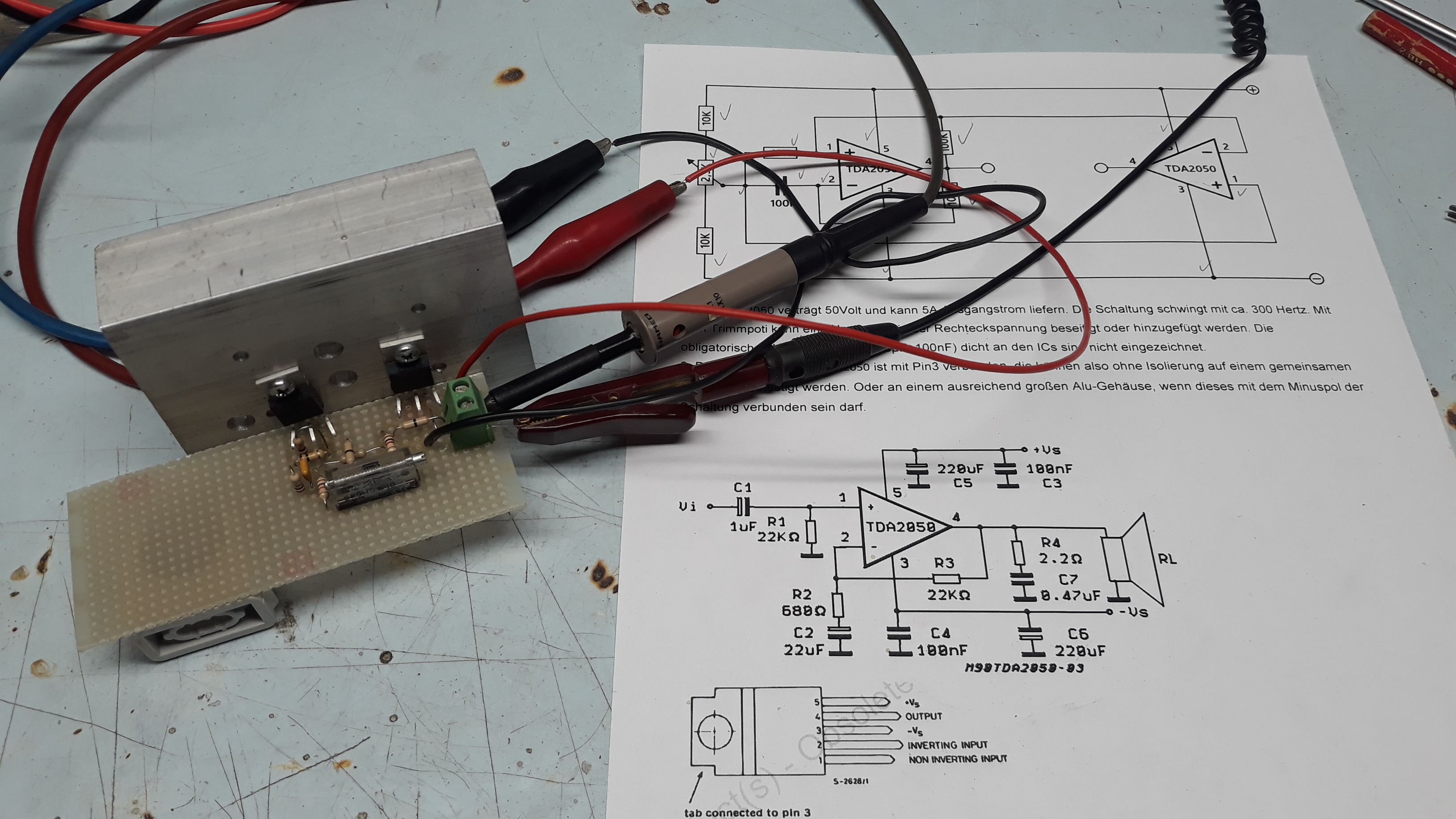

heute sind die Teile gekommen.
Diesmal ohne Kurzschluss alles gelötet, doch komischerweise kommt nur DC
raus, sprich leuchtet nur die hälfte der Kette. Der rechte TDA 2050 wird
schon gut warm, der linke leicht warm.
Ich bin den Plan und meine gelötete Platine nun mehrfach durchgegangen,
sehe da eigentlich keinen "Fehler".
Vielleicht jemand von euch?
von Sven S. (schrecklicher_sven)
Leiterbahn unterbrechen.
Stimmt macht sinn, sonst wäre der Kondensator ja Sinnlos...
EDIT: Nun hat sich der linke TDA gerade verabschiedet mit einem kurzem
Knall :-(
Kann das wirklich an der fehlenden "Kühlung" gelegen haben? Ich hatte
das ganze MAXIMAL 2 Sekunden an Spannung. Der TDA war nach dem "Knall"
extrem heiß, aber nur der linke, der rechte nicht...
Check mal die Streifenrasterplatine gründlich durch, ob da nicht eine
ungewollte Verbindung besteht. Der Verstärker kann zwar den
Ausgangsstrom begrenzen, aber ohne Kühlkörper....
Bevor ich die Leiterbahn getrennt habe Gang es ja keinen „Kurzschluss“
ich Messe aber nochmal durch
Aber glaubst du das dass auch die Ursache sein könnte, in der kurzen
Zeit?
Das ganze soll ja später dann auf die (Metall) Montageplatte im
Schaltkasten kommen, hoffe das reicht dann an Kühlung, wollte zwischen
TDA und der Platte dann noch Wärmeleitpaste machen in der Hoffnung das
hilft dann noch etwas
EDIT: Glaube den Übeltäter gefunden zu haben (siehe Bild)
Ja! Das war der Fehler! Nun leuchtet es :-D Ich danke euch allen für die
Geduld mit mir, ich weiß das es nicht immer leicht war ;-)
von Johannes S. (johannes_s875)
Hab das gestern auch nachgebaut. Alles freifliegend, und was soll ich
sagen, es hat auch Anhieb funktioniert. Schaut total arg aus, aber
solange es geht. Werde es aber jetzt dann auch Lochraster umbauen.
Ich verwende direkt das originale AC/DC Netzteil und greife dort die
30V= ab. Leider ist das eine Spur wenig. An einem Labornetzteil
betrieben merkt man, dass die LEDs durchaus ein paar Volt mehr vertragen
könnten. Über 35V mag ich aber auch nicht gehen, weil die Kondensatoren
am L298N nur 35V können. Und tauschen wollte ich die jetzt auch nicht.
Hat jemand eine Idee wo ich ein paar Volt mehr herbekommen könnte?

von Markus J. (markus_j210)
dieser Thread ist zwar schon ein paar Tage alt, aber ich habe ein sehr
ähnliches Problem und hoffe, dass ihr mir trotzdem noch bei ein paar
Verständnis-Problemen helft. Meine Fragen beziehen sich auf die von User
Adabei vorgeschlagene Schaltung
(Beitrag "Re: LED Lichterkette an Ringkerntrafo flackert").
* Habe ich das richtig verstanden, dass diese Schaltung am Ausgang eine
Rechteckspannung mit einer Frequenz von ca. 300 Hz erzeugt?
* Gäbe es eine einfache Möglichkeit, diese Frequenz zu ändern?
* Im Datenblatt des T2050 steht drin, dass die Eingangsspannung maximal
+-25 Volt sein darf und minimal +-4,5 Volt sein muss. Es sind dann zwei
Beispielschaltungen angegeben (Split-Supply und Single-Supply). Die
Schaltung von Adabei entspricht ja scheinbar der Single-Supply-Variante.
Darf die Versorgungsspannung dann in dieser Beschaltung also min. +9
Volt und max. +50 Volt sein?
* Wie sieht die Rechteckspannung am Ausgang dann bei z.B. 30 Volt DC am
Eingang aus? Hat die dann eine Amplitude 0..30 Volt oder -30..+30 Volt?
* User Adabei schrieb, dass bei max. Ausgangsstrom mit ca. 20 Watt
Verlustleistung zu rechnen ist. Ist dadurch dann die Ausgangsspannung
geringer, als die Eingangsspannung? Muss ich also, um z.B. am Ausgang 30
Volt effektiv zu haben, eine entsprechend höhere Eingangsspannung haben?
Ich hoffe, die Fragen sind nicht zu dämlich, aber die Ausbildung ist
schon lange her und ich würde es trotzdem gerne verstehen, bevor ich es
nachbaue.
Danke für jede Hilfe!
Viele Grüße --
Markus
Klar, du musst nur den Kondensator ändern. Je kleiner, desto höher die
Schaltfrequenz.
Ein Rechteck mit etwas weniger als 30Vss. Mehr ist aus einer 30V
Spannung nicht rauszuholen.
Single Supply Angabe gilt hier.
Ja. Es bleibt Verlustleistung in den Endstufen hängen, die auch
entsprechend warm werden. Müssen also bei höherer Stromabgabe gekühlt
werden. Die Ausgangsspannung kann bauartbedingt die Höhe der Versorgung
nicht erreichen (und auch nicht ganz 0 werden).
Hi Matthias,
ich bin echt platt - ganz herzlichen Dank für deine megaschnelle
Antwort!
30Vss bedeutet, dass der untere Wert -30V und der obere Wert +30V ist?
Sorry, ich glaube, das ist genau das, was ich nicht verstanden habe. Was
genau heißt das? Ich finde im Datenblatt nur die Angabe "Supply Voltage:
+-25V", was nach meinem Verständnis für Split Supply gilt(?). Dabei habe
ich zwischen Pin 3 und Pin 5 einen Potenzialunterschied von max. 50
Volt. Bedeutet das, dass ich bei Single Supply den gleichen
Potenzialunterschied herstellen darf, also mit max. 50 Volt gegen Masse
arbeiten darf?
Noch ne Frage, wenn's erlaubt ist...
Wie berechnet man den Strom, den das Netzteil am Eingang liefern muss,
um eine bestimmte Stromstärke am Ausgang zu erhalten? Muss das Netzteil
in der Lage sein, 5A liefern, wenn ich den max. Strom am Ausgang zur
Verfügung haben will, oder muss das berechnet werden?
Vielen Dank!
Gruß -- Markus
von Dieter (Gast)
Die beiden Ausgänge schalten zwischen +0V und +30V hin und her. Für die
Lichterkette entspricht dies -30V...0V und +30V...0V. Die LED leigen
immer an 30V werden praktisch nur laufend sehr schnell umgekehrt gepolt
angelegt.
Nee, das bedeutet, das das Signal 30V hoch ist. Wie Dieter schon sagte,
sieht die Lichterkette einmal +30V und einmal -30V. Aber gegen Masse
gemessen sinds immer nur 30V.
Wenn man den Eigenverbrauch des TDA2050 mal weglässt, ist der
Stromverbrauch genauso hoch, wie die Lichterkette an einer 30V Quelle

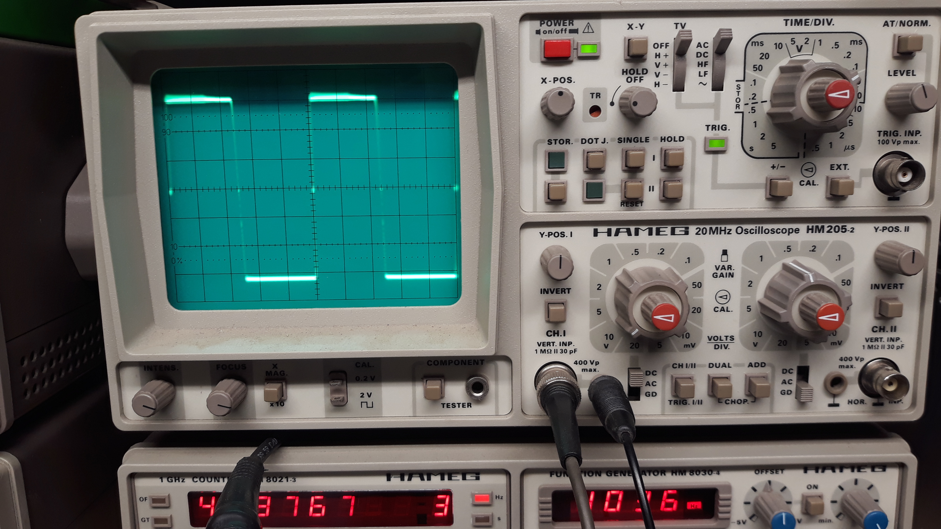

Ich weiß zwar nicht, was die Chinesen unter "DC" verstehen, aber nachdem
mein Multimeter selbst bei den intakten Netzteilen nur in Stellung AC
eine Spannung angezeigt hat, habe ich mal das Oszilloskop drangehängt.
Ergebnis habe ich als Grafik angehängt - irgendwas in Richtung
Rechteckspannung, zwischen +31V und -31V. Die Frequenz liegt bei 250 Hz.
Wenn ich die Lichterkette ans Labornetzteil hänge mit 30 V DC (mehr
kommt da nicht raus), leuchtet nur jede zweite LED, wenn ich die Polung
vertausche, leuchtet die andere Hälfte.

Momentan sorgt die Dimensionierung der Bauteile noch für ein paar
Fragezeichen.
Ich gehe jetzt davon aus, dass ich am Ausgang gerne eine
Rechteckspannung mit +-31Vss haben möchte. An verschiedenen anderen
Stellen habe ich gelesen, dass der TDA2050 einen Spannungsabfall von ca.
4 Volt hat. Also brauche ich über den dicken Daumen am Eingang eine
Gleichspannung von ca. 35V.
Unter Volllast fließen ja laut Matthias rund 5A durch die Schaltung. Von
den Kondesatoren müssen es also mindestens die 40V-Varianten sein, oder?
Was ist mit den Widerständen? Links im Schaltplan sind zwei 10K mit
einem 2,5k Poti dazwischen. Wenn das Poti auf 0 Ohm steht, ergibt das
einen Spannungsabfall von jeweils rund 18V an den beiden Wideständen.
Bei 5A wären das 90 Watt - stimmt das?? Wenn ich mir das Bild im Beitrag
von Fillip angucke,
Beitrag "Re: LED Lichterkette an Ringkerntrafo flackert",
hat der deutlich kleinere Widerstände verwendet. Mache ich einen
Denkefehler?
Was ist mit dem 2,5k-Poti, dem 10k-Widerstand und den beiden
100k-Widerständen? Kann mir jemand erklären, wie man die korrekte
Belastbarkeit für die berechnet?

Du benötigst also Abblockkondensatoren mit min. 35V Spannungsfestigkeit
- das ist aber sehr knapp. Nimm 50V Typen und es läuft langlebiger.
Ansonsten ist ja nicht viel dran.  Wenn 5A durch die TDAs laufen (also
etwa 25 Lichterketten), verbraten die TDA etwa 4V * 5A, also 20 Watt,
die unbedingt per Kühlkörper abgeführt werden müssen. Wenn wir mal
annehmen, das die TDAs maximal so etwa 70°C abkönnen (dabei verbrennt
man sich so grade die Finger) und die Umgebung 20°C hätte, braucht man
also etwa 50°C/20W.
Hier kann man abschätzen, wie gross der Kühlkörper werden sollte:
https://www.heatsinkcalculator.com/heat-sink-size-calculator.html
https://celsiainc.com/heat-sink-size-calculator/
usw.
Man darf allerdings nicht verschweigen, das man sich bei der heutigen
Technik die 20W eigentlich sparen kann, indem man moderne MOSFets
verwendet (und dann nur noch ein paar dutzend mW opfern muss). Aber die
Schaltung wird etwas schwieriger und ist nicht mehr auf
Einsteigerniveau.

Halbbrückentreiber mit integriertem Oszillator benutzt?
Den kann man entweder mit der "hohen" Betriebsspannung
betreiben (der doppelten Ausgangsspannung) und entkoppeln
(mit einem Elko, der dann eben den gesamten Spannungshub
verkraften müßte), oder gleich wie hier 2 davon benutzen:
http://www.joretronik.de/Web_NT_Buch/bilder/b8_3_k.gif
(Anschluß LED-Module anstelle des gezeichneten Trafos -
Betriebsspannung(DC) = Nennspannung original-Trafo * 1,5
(statt 1,42 (Sqrt./2) = Kompensation Spannungsfall FETs;
sicherlich ist das noch in der Spezifikation der Module;
nötig weil im Leerlauf kein Spannungsfall vorhanden...)
Ursprung eine (Unter-)Seite von Jörg Rehrmanns Handbuch:
http://www.joretronik.de/Web_NT_Buch/Kap8_2/Kapitel8_2.html#8.3
Kann im Aufbau ganz unkritisch sein, weil man mit z.B.
1k Gatewiderständen arbeiten könnte, die Schaltflanken
also der niedrigen Frequenz entsprechend "wenig steil".
(Perfektionisten würden evtl. einen X00Hz-Schwingkreis
dazubasteln, damit die Module einen Sinusstrom sehen?
Denke aber, kleine Gleichtaktdrossel - als normale
Drossel beschaltet / "Sättigungsdrossel" mißbraucht -
könnte (falls gewünscht) ebfs. die Ladepulse dämpfen.)
Nötig nur die 2 Treiber-ICs, 4 Mosfets und Hühnerfutter.
(Und natürlich das Schaltnetzteil mit V_DC nur minimal
(wenn überhaupt) oberhalb der gewünschten Rechteck-AC
Spitzenspannung - an gescheiten Mosfets fällt nur wenig
Spannung ab, so daß der deutliche Aufschlag wie beim
TDAxxxx einfach gar bicht nötig ist.)
@Matthias: Das wäre doch eine relativ einfache Lösung?

von Ralf S. (ralfi1975)
Hallo.
Meine TDA2050 sind heute gekommen, und ich habe gleich mal den Lötkolben
angeworfen und "quick&dirty" etwas zusammengebraten. Die Bücken habe ich
mit Null-Ohm-Widerständen gemacht, es sieht leider etwas wirr aus.
Die Schaltung funktioniert aber einwandfrei, es kommt am Ausgang
allerdings eine Periodendauer von 4,8cm x 0,1ms = 0,48ms heraus, was
einer errechneten Frequenz von ca 2kHz entspricht.
Aber auf jeden Fall besser wie 300Hz, nicht das man doch noch was
flackern sieht.
Ich werde die restliche Weihnachtszeit die Sachen noch am Labornetzteil
betreiben, die ca. 30 Volt vom Netzteil reichen aus, die
Leerlaufstromaufnahme der Schaltung liegt bei 60mA, da ich ja nur wenig
Lichterketten ranhänge, sollte sich die Gesamtverlust-Leistung auch in
grenzen halten.
Längerfristig werde ich noch einen Kleinen Trafo mit einer
gleichgerichteten Leerlaufspannung von max 37Volt und einem LM317 als
Regler verwenden, um die Gesamte Spannung regeln zu können. Momentan ist
im Labornetzteil (eigenbau) auch nur eine LM317 mit einem
nachgeschalteten 2N3055 drin, so wie man das früher halt gemacht
hatte....
Ich brauche pro "Einsatzstelle" (drinnen und draußen) nur 2
Lichterketten mit je 6 Watt
Eine Offene Frage bleibt auf jedenfall:
Ich speise das ganze nur ca 30V DC, aber am Oszi sehe ich eine Spannung
von insgesamt 60 Volt, da es ja 6cm hoch ist, und 10Volt/cm. Mir ist
schon klar das in Brückenschaltung jeweils ein OP-Amp Plus und der
andere Minus duchschaltet, aber dann dürfte ich ja keine 6cm hoche
Spannung sehen.
Gruß Ralf

so wie ich das verstanden habe, ist das doch genau der Sinn dieser
Schaltung, dass aus einer Gleichspannung Vi am Eingang eine
Rechteckspannung am Ausgang gemacht wird, deren oberer Wert +Vi und
unterer Wert -Vi ist (jeweils eine halbe Periode lang). Also eigentlich
siehst du doch am Oszi nicht 60 Volt, sondern eine Halbwelle mit +30
Volt und die andere Halbwelle mit -30 Volt, weil der Bezugspunkt ja
Masse ist, gegen den gemessen wird. 60 Volt wären es ja nur, wenn deine
ganze Kurve auf dem Oszi so weit nach oben verschoben wäre, dass die
unteren "Extreme" sich auf der Null-Linie befänden.
So siehst du zwar einen Spitze-Tal-Wert von 60 Volt, aber der
Effektivwert ist 30 Volt.
Wenn du Netzspannung am Oszi anguckst, siehst du ja auch eine Halbwelle
mit -230 Volt und eine mit +230 Volt (effektiv), aber dadurch ist die
gemessene Spannung ja nicht 460 Volt. (Wahrscheinlich ist der Vergleich
fachlich nicht sauber, weil es ein Sinus ist...)
Oder liege ich da jetzt völlig falsch mit meinem Verstehen?
Platine 2 ist schon in Arbeit...
> Spannung sehen.
Alles eine Frage des Bezugspunktes. Wenn du dein Oszi DC-koppelst und
die Masse des Netzteils als Bezug nimmst, dann wirst du am Ausgang jeder
Endstufe eine Reckteckspannung sehen, die in der Höhe etwas weniger als
die 30V sind. Das ganze sollte mit Last stattfinden.
60V können in der Schaltung nicht auftauchen, weil ja nirgends
verdoppelt wird.
Guten Morgen.
Die zweite Platine verrichtet nun erfolgreich ihren Dienst.
Erstmal möchte ich dem User Adabei ganz herzlich Danke sagen für den
einfachen Vorschlag und die Problemlösung mit einfacher, analoger
Technik
 (ohne Adruino, Raspi, Mosfet, Experimenten an modifizierten
Schaltnetzteilen) eine Schaltung zu entwerfen die genau das macht, was
sie soll.
Die von ihm erwähne Nachbausicherheit und Einfachheit der Schaltung ist
nicht zu übertreffen. Die Schaltung ist in 30 Minuten auf einer
Punktraster Platine fertiggestellt, weil sie ja nur wenig Bauteile
enthält.
Bei der zweiten Schaltung habe ich darauf geachtet, auch einen 100nF
Kerko zu verbauen und es hat dann auch mit ca 200Hz geschwungen. Damit
man kein flimmern sieht, habe ich reduziert auf 33nF und habe jetzt ca.
700Hz.
Bei meiner ersten Schaltung kamen ja 2KHz heraus, obwohl ich sicher bin
das auch "104" auf dem Kerko stand (10 und 4 Nullen in Picofarad), aber
die Frequenz war trotzdem höher. Aber die Frequenz ist auch nicht so
entscheidend, manche Leute nehmen ja bei 200Hz und LED auch noch ein
flimmern wahr, deshalb kann man ja gerne etwas höher gehen.
Diejenige Schaltung, die 2 Licherketten steuert hat eine Stromaufnahme
von 550mA, was ca. 16 Watt bedeutet. der Kühlkörper wird leicht
handwarm, da schon 36 Volt Versorgung benötigt werden, um 30Volt
Rechteck unter Last zu erzeugen.
Die Verlustleistung ist also nicht zu vernachlässigen, wenn man wie
manche hier sehr viele Lichterketten ansteuern möchte. Da würde ich dann
eher mehrere solcher Schaltungen aufbauen, das Netzteil/ der Trafo der
das alles versorgt, kann ja trotzdem ein großer sein.
Bei mir sind des Trafos mit 24V AC, das ergibt gleichgerichtet ca 35
Volt Leerlauf, und da die trafos 50 Watt haben, sind es für die Trafos
nahezu Leerlauf-Bedingungen.
Sicherlich kann man mit Mosfet, Schaltnetzteilen & Co die Effizienz
nochmal erhöhen, aber halt nicht mit einfachen Mitteln.
Hier nochmal ein Dokument mit dem sich alles nachbauen lässt inkl. der
wichtigsten Fakten.
Frohes Basteln und löten
Gruß Ralf
Hallo.
Da die Weihnachtszeit nun zu Ende ist, habe ich meine Leiterplatten in
ein Gehäuse eingebaut.
Als Netzteil hatte ich noch einige 30V DC Netzteile von HP Druckern
DeskJet 600 rumliegen, die im Leerlauf 37 Volt hatten, vom Gewicht her
sind es Trafogerate und keine SNT
Unter last waren es dann 34 Volt, da habe ich noch zwei Dioden in
Duchlassrichtung eingebaut, damit die Spannung nicht zu hoch wird.
Dazu gab es noch eine Feinsicherung und einen Verpolungsschutz mit eine
5403, die bei Falschpolung leitend wird und die Sicherung auslöst.
Vielen Dank nochmal für den einfachen und wirkungsvollen
Schaltungsvorschlag mit den TDA2050
Gruß Ralf
