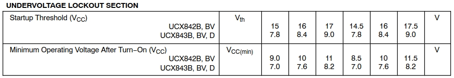

von Toxic (Gast)
Check mal die Betriebsspannung Vcc.
Ich sehe in deiner Schaltung lediglich eine 5V und 9V
Spannungsversorgung.
