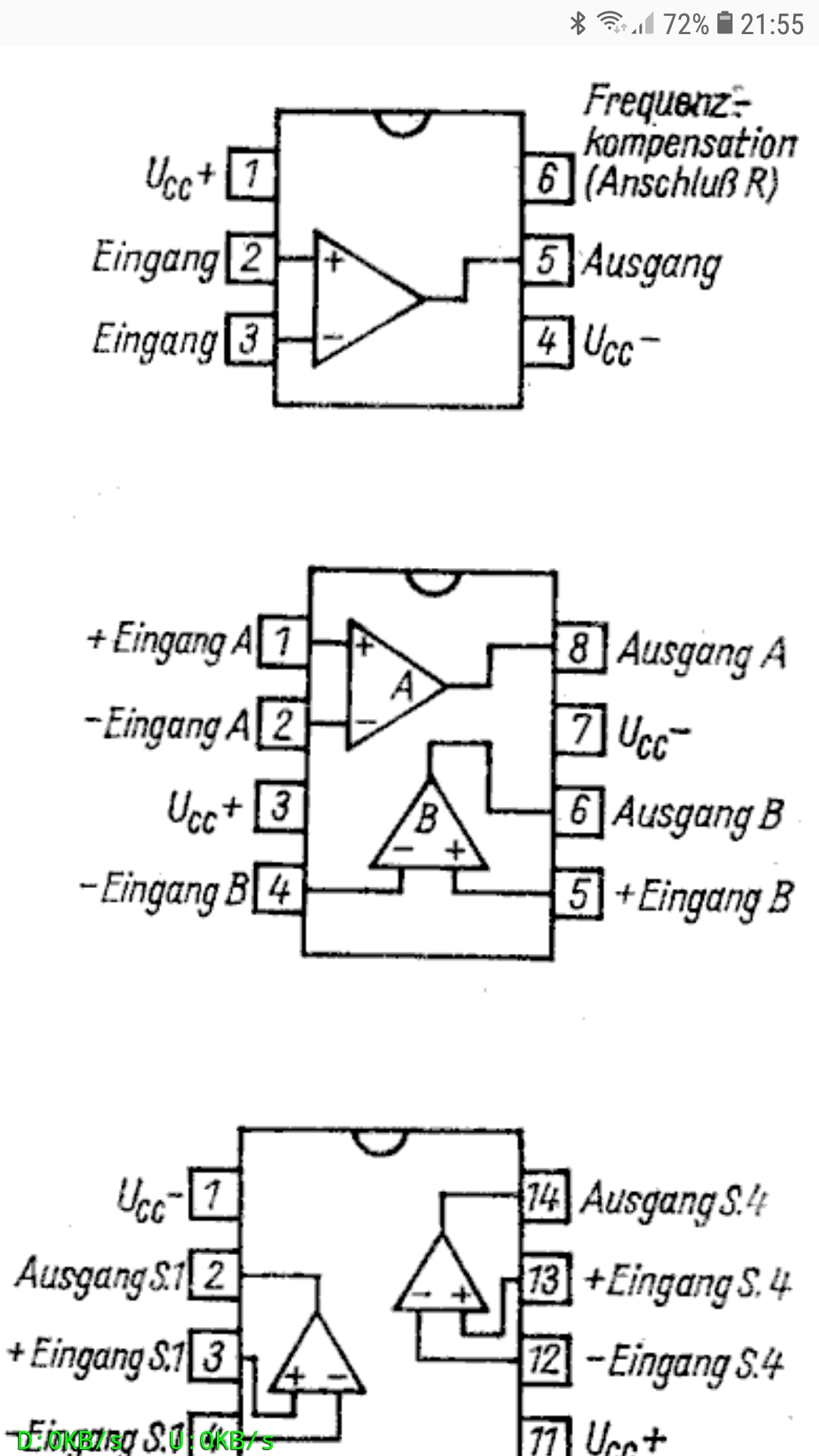

Cerberus schrieb: > Die 741 kann man auch wechseln Sind keine drin, sondern ein B2761, aka TAA2761.
...und aufpassen, es gibt da bestimmt 5 oder mehr anders aufgebaute Schaltungsvarianten. War das ein Kampf, als ich mitte der Neunziger als Schüler bei Conrad diverse male Schaltpläne anfordern musste bis einer passte... . Damit ließ sich das aber auch gut reparieren - und begleitet mich seitdem ohne weitere Schäden bestimmt 25 Jahre. (damals hatte ich mehrere Netzteile für eine Röhren Hochspannungsversorgung in Reihe geschaltet und damit das Halbleiternetzteil gehimmelt.... )
Cerberus schrieb: > Ich würde mal die Potis prüfen, ob die Schleifer noch intakt sind. > Das sind schließlich Verschleißteile. > Bei alten Geräten sind Elkos anfällig (auch C8,9). Die muss man ausbauen > und messen und sollten betraglich im Toleranzfeld liegen. Müsste das netzteil nicht trozdem wenigstens eine Spannung ausgeben, die ggf. bei last einbricht wenn die elkos hin sind? Die sind auch nicht gebläht. hinz schrieb: > Spannungs- und Strompoti auf Mittelstellung, und dann messen. > > Zunächst mal die Spannungen an den Pins des IC, jeweils gegen GND. Beide potis laufen ruhig und ohne krazen. Der Volt poti hat 40k und der Strom hat ca. 18k. Am IC liegt bei Vcc gegen GND 15Volt an, die anderen pins gegen GND haben alle um die 3,5Volt.
#5591890
Mario L. schrieb: > Am IC liegt bei Vcc gegen GND 15Volt an, die anderen pins gegen GND > haben alle um die 3,5Volt. Dann hast du Mist gemessen. GND ist nicht der Minuspol des Ausgangs!
hinz schrieb: > Dann hast du Mist gemessen. GND ist nicht der Minuspol des Ausgangs! Ich meinte GND am IC! PIN 3 zu PIN 7.
#5591903
Mario L. schrieb: > hinz schrieb: >> Dann hast du Mist gemessen. GND ist nicht der Minuspol des Ausgangs! > > Ich meinte GND am IC! PIN 3 zu PIN 7. GND findest du am IC an Pin2! Pin 3 ist Vcc, Pin 7 ist Vee.
hinz schrieb: > GND findest du am IC an Pin2! > > Pin 3 ist Vcc, Pin 7 ist Vee Ok. Zwischen PIN 2 und 3 habe ich 12 Volt.

Habe heute den Operationsverstärker ausgetauscht. Wie es aussieht geht das netzteil wieder. Ich habe spannung und Strom. Allerdings geht das LCD von dem Strom nicht mehr (Neue Baustelle). Auf der Platine sind noch 4 kleinere potis, sind die für die feineinstellung?
