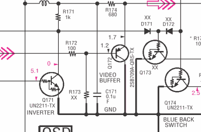

(Firma: matzetronics) #5589959
Sören schrieb:
> Das Ergebnis passt auch nicht zum Datenblatt des UNR421x, da bei diesem
> bei positiver Basis Durchgang zu messen sein sollte, oder?
Die 'digital' Transistoren sind meist dafür konzipiert, Signale mit
hohem Pegel an der Basis (z.B. aus TTL oder CMOS Ausgängen) zu
invertieren.
Am besten ist also ein Check auf dem Steckbrett, bei dem der 4215 in
Emitterschaltung z.B. eine LED durchschaltet, wenn man ihm so 3-5V an
der Basis einfüttert.
Das schafft dein Diodentester nicht und wg. des Spannungsteilers
zwischen Basis und Emitter zeigt er auch eine zu hohe Ube an.
Anbei ein Auszug aus einem VHS Recorder, mit ein paar Messpunkten am
UN2211. Beachte die Basisspannung von 5V.
