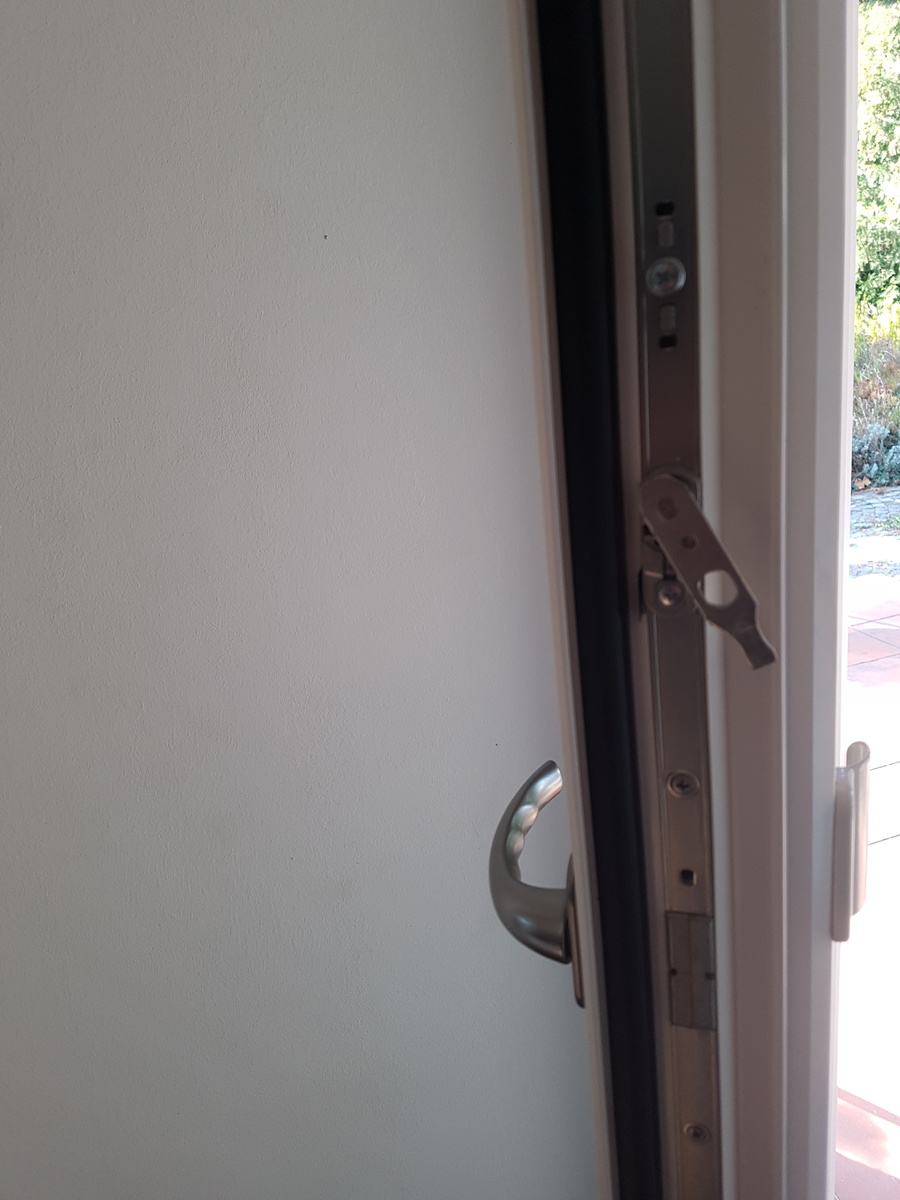

Ich habe mir vor einer Woche eine neue Terrassentür einbauen lassen
(siehe Foto im Anhang).
Leider habe ich das Problem, dass die Tür nicht im "geöffneten Zustand"
(Hebel auf 9 Uhr) von außen schließbar ist. Schließbar im Sinne von
außerhalb leicht an sich ranziehen, damit sie geschlossen im Rahmen
bleibt, während man sich auf der Terrasse aufhält.
Durch einen leichten Druck gegen die Tür sollte sich diese dann öffnen.
Bei mir merke ich beim Heranziehen keinen Widerstand, sodass die Tür
immer wieder aufgeht und ich damit riskiere, Mücken etc. ins Haus zu
locken.
Wie beschrieben befindet sich im Anhang ein Foto der Schließmechanik.
Weiß zufällig jemand, ob bei dieser Tür der Mechanismus überhaupt
möglich ist oder welche der Schrauben ggf. justiert werden muss, damit
das beschriebene "Schließen bei offener Tür (Hebel)" möglich ist?
Ich wäre für Infos dankbar.
Dazu brauchst du einen zusätzlichen Beschlag an Tür & Rahmen, siehe Foto
vom Amazon Artikel. Die kleine Rolle kommt an die Tür und rastet dann im
Rahmen ein.
Das gibt es als Zubehör genau passend vom Hersteller deiner Tür, ist ein
Anruf beim Fensterbauer. Auf Zubehörkrempel vom Baumarkt würde ich nur
zurückgreifen wenn es kein Originalteil geben sollte.

OK danke.
Habe soeben mit dem Fenstermann telefoniert.
Es scheint an einem defekten oder falschen sog. "Schnäpper" zu liegen.
Wie man auf dem Foto erkennen kann, ist an meiner Tür auch am Rahmen das
Gegenstück zu der walzenförmigen Schraube vorhanden. Allerdings lässt es
die Tür wie gesagt nicht ein"schnäppern". :-)
das was man da sieht, sind die Verriegelungen die sich bewegen, mittlere
Position ist für Aufmachen, ganz oben (oder unten) ist für Kipp und ganz
unten (oder oben) ist ganz geschlossen.
Am Rahmen sind entsprechende Gegenstücke, sehen aus wie ein U mit
unterschiedlich langen Schenkeln.
Aber, eben NICHT gefedert wie auf dem Beispielbild von VKA.
Der Hebel, der da so schräg absteht, wird bei geschlossener Tür gedrückt
und entriegelt dann den Handgriff. Der lässt sich nämlich jetzt in dem
Zustand nicht bewegen (sollte zumindest so sein).
Was auf den Bildern nun wirklich fehlt, ist der Schnäpper.
Viele Grüße, Michael
