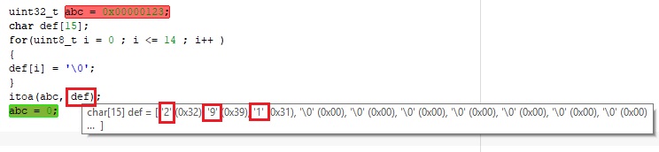

ich möchte gerne eine 32 Bit Variable in eine Zeichenkette umwandeln.
uint32_t = 0X00000123;
Die Funktion "atoi" liefert zwar den passenden Dezimalwert als char
,hier 291.
Ich möchte aber gerne den urpsrünglichen Wert als hex Zahl über UART
ausgeben, also "0X00000123"
Hat da irgendjemand eine Idee wie man das macht ?

Bei mir steht 291 hex codiert drin.

Franz schrieb:
>> wird es sehr sehr wahrscheinlich nicht 291 zurückgeben
Da steht hex x33, x39 und x31 drin. Das was du markiert hast, ist das
ASCII-Zeichen, das diesen Hex-Wert hat.

Franz schrieb:
> sry ich meinte itoa
Ja. Eben. Und jetzt liest du dir nochmal durch, wie du itoa (je nach
Plattform für uint32_t wohl eher utoa() bzw. ultoa()) aufrufen mußt.
Insbesondere was der dritte Parameter radix bedeutet.
