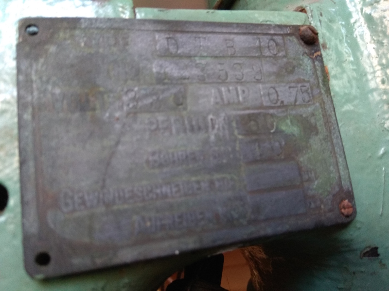

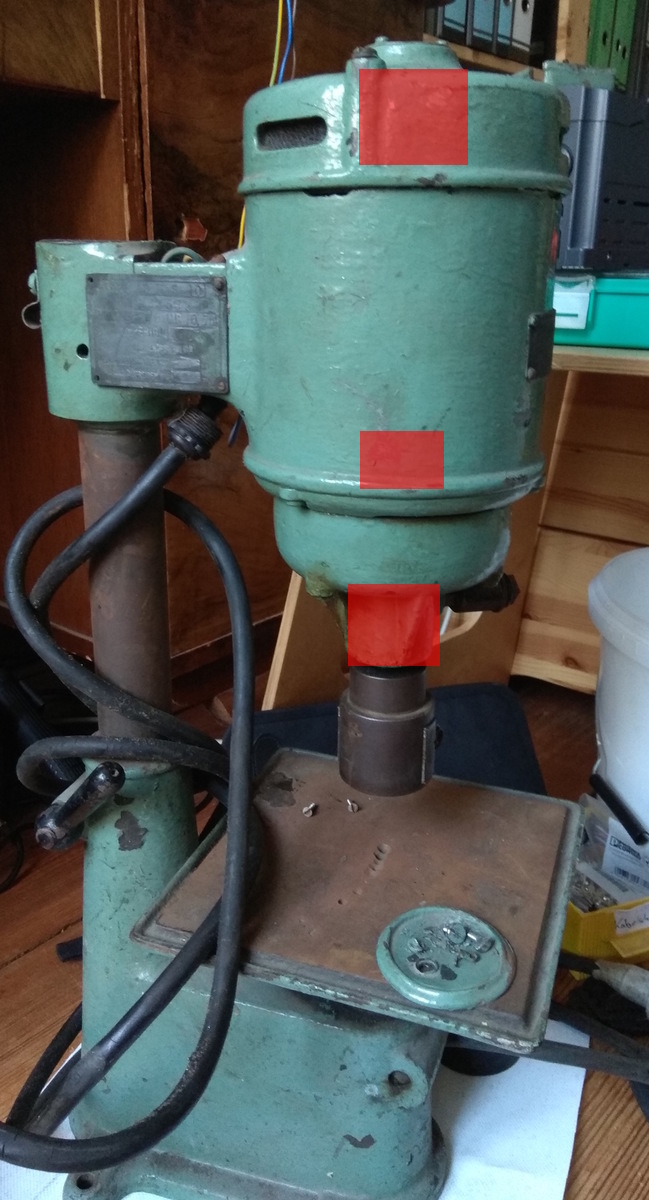

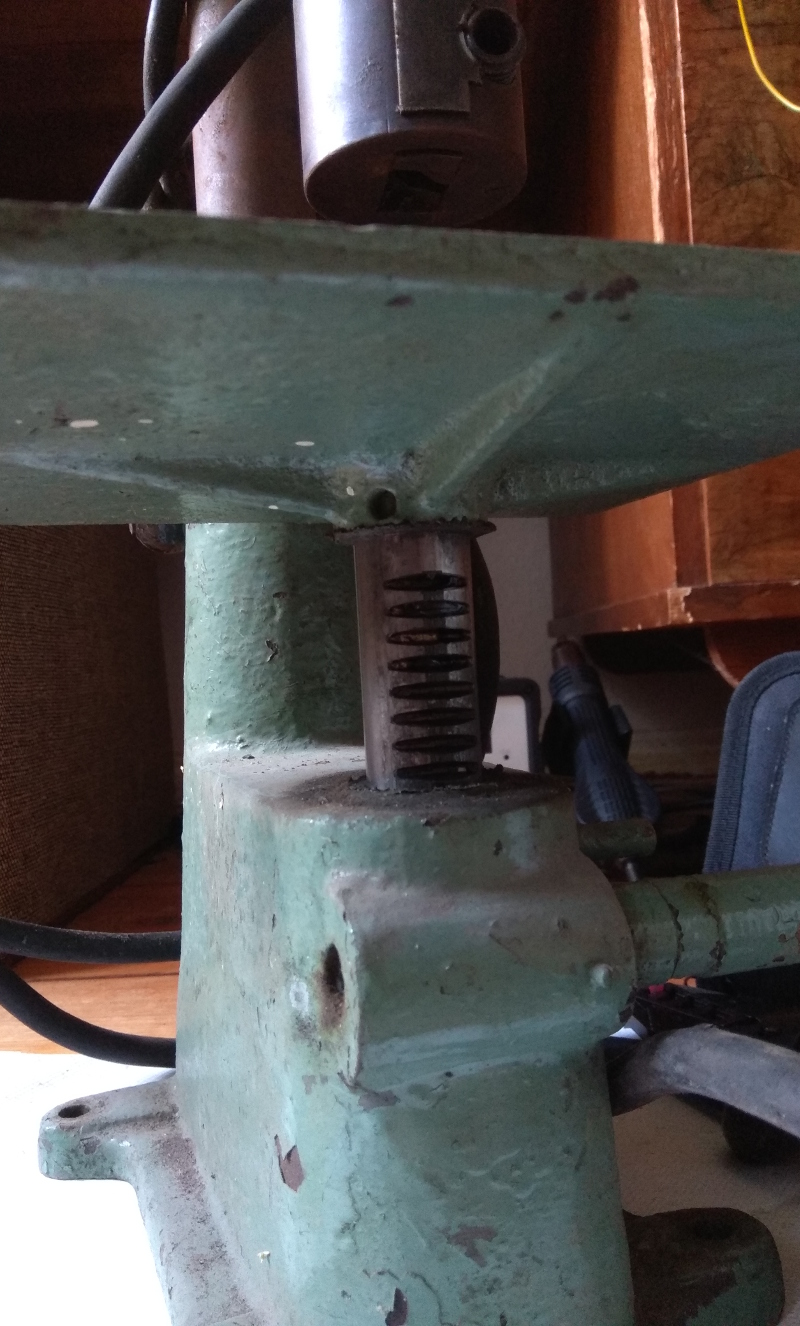

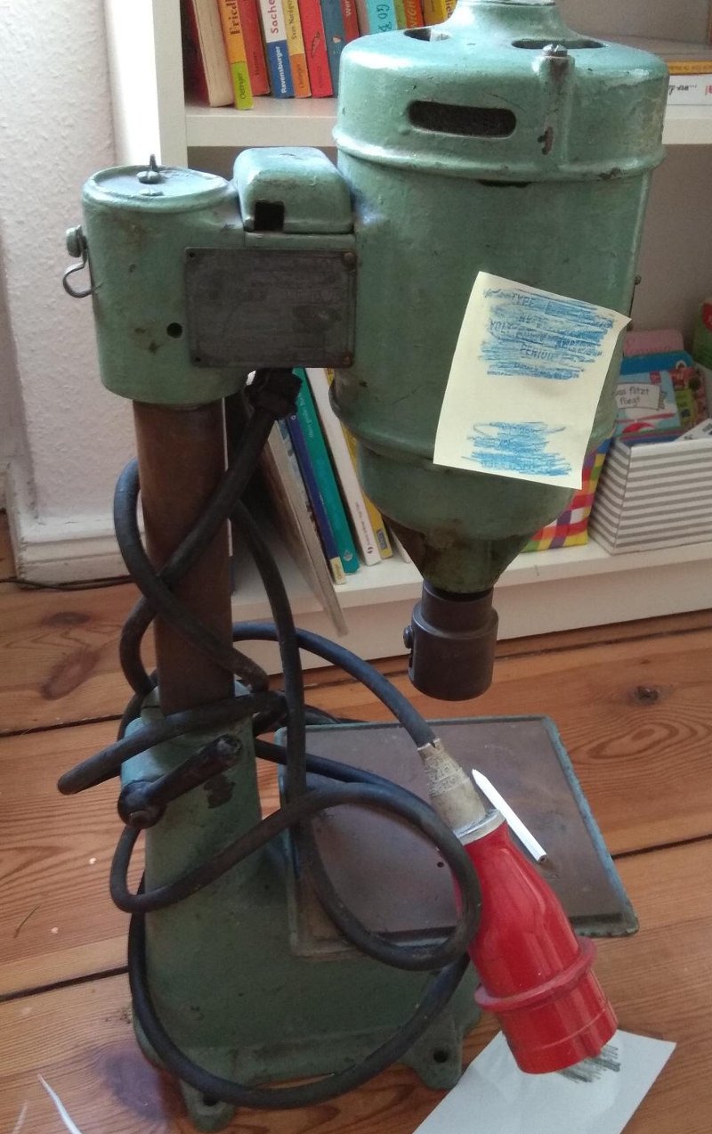

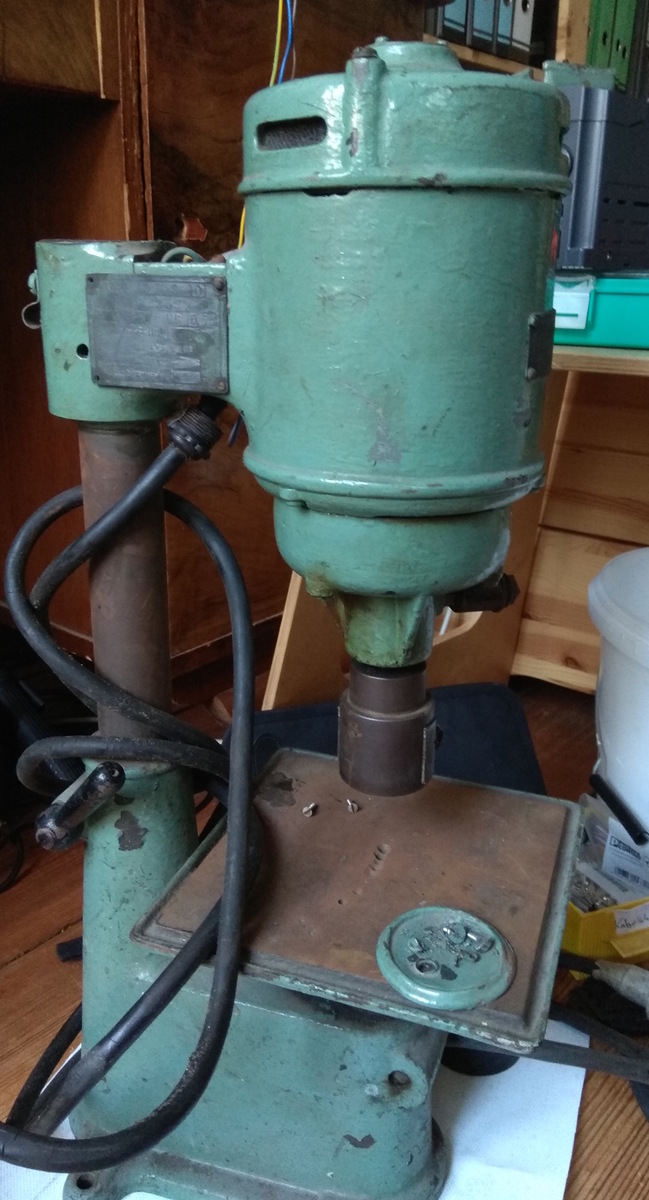

Mir ist die auf den Bildern gezeigte Bohrmaschine zugelaufen. Wer kann
mir etwas dazu sagen?
Auf dem Typenschild steht:
Bergmann Berlin
DTB 10
VOLT 380
AMP 0,75
PERIOD 50
Bohren bis 10
Gewindeschneiden bis (leer)
Aufreiben bis (leer)

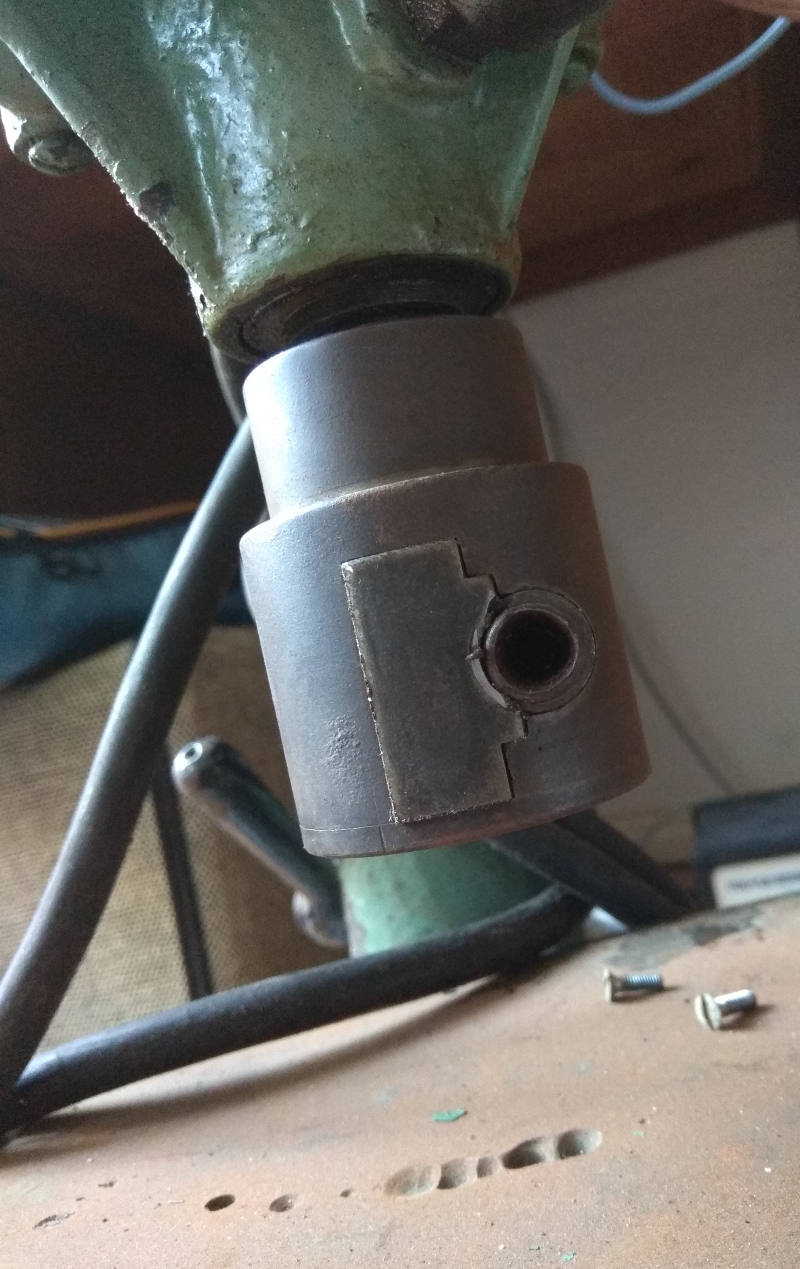

Der Kopf ist fest und der Tisch kann hochgefahren werden, cooles Prinzip
eigentlich.

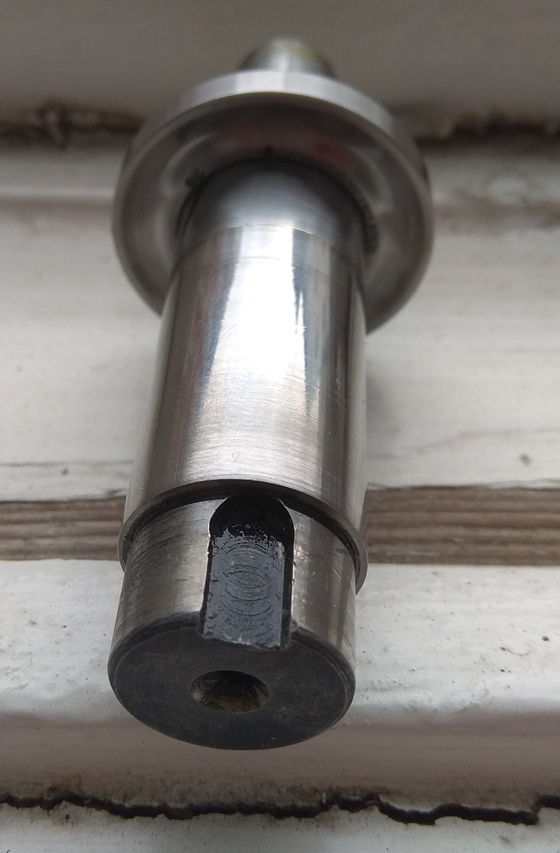

Was ist das für ein Bohrfutter? Wie bekommt man es ab?
Die Welle am Bohrfutter lässt sich nur sehr schwer drehen. Am Motor ist
ein Getriebe.
Ich habe den Motor (mangels Drehstrom) an einen FU angeschlossen und er
dreht nicht aber brummt leise. Die Welle wird wohl zu fest sitzen.
Wie kriege ich sowas am besten locker?
Kann man so eine Maschine mit FU als Tischbohrmaschine sinnvoll nutzen?
von michael_ (Gast)
Hat einen Konus. Wenn ein Schlitz, dort rausdrücken.
Lass es erst mal dran.
Solange es funktioniert.
> ein Getriebe.
Sie ist langsamlaufend, zum Reiben und Gewindeschneiden.
Ist da eine links rechts Steuerung dran?
Schlepp das Ding wohin, wo Drehstrom ist.
> Hat einen Konus. Wenn ein Schlitz, dort rausdrücken. Lass es erst mal
> dran.
Ich sehe keinen Schlitz.

von Klaus (Gast)
bernd schrieb:
> Mit FU habe ich ja Drehstrom...
Aber nur 230V. Du musst den Motor auf Dreieck umklemmen.
MfG Klaus
von L. H. (holzkopf)

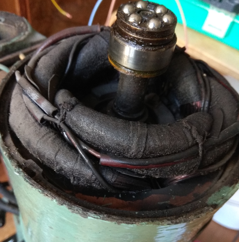

> eigentlich.

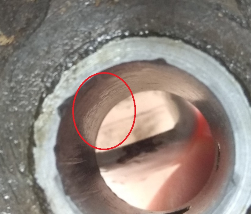

Ja, v.a. deshalb, weil es erlaubt, an der belasteten Bohr-Welle auch ein
Axial-Kugellager (letztes Bild) einzubauen. ;)
Waren früher üblich:
- über die Spannschraube sind zwei Prismen stufenlos verstellbar
- wenn Du die ganz auseinanderfährst, kannst Du das Futter mit einem
Abzieher von der Welle lösen.
Die Futter gab es auch häufig mit zylindrischer Aufnahme.
Sieh mal nach, ob im kleineren D (oben) am Futter eine Madenschraube
sitzt.
Wenn ja, ist eine zyl. Aufnahme.
> ein Getriebe.
Bevor Du weiter sinnierst, sieh erst mal nach, ob das überhaupt Sinn
hat.
Indem Du die Widerstände der drei Wicklungen überprüfst.
Denn nur, wenn die annähernd identisch sind, kannst Du davon ausgehen,
daß der DASM i.O. ist.
Nur, wenn der DASM i.O. ist, lohnt es sich, die Maschine komplett zu
überholen.
Anderenfalls eher nicht.
Ja.
Grüße
von bernd (Gast)
L. H. schrieb:
>> eigentlich.
Stimmt, cool.
Was heißt früher in diesem Kontext? Welches Baujahr kann man aus dem
Bohrfutter ableiten?

Habe ich getan, in Sternschaltung jeweils etwa 60 Ohm.

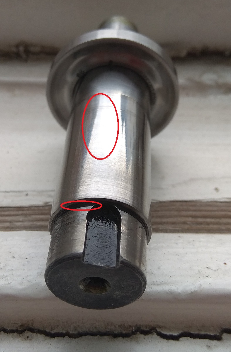

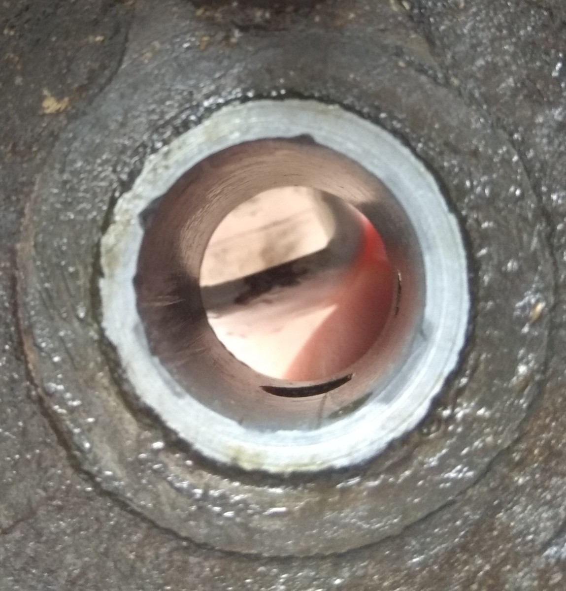

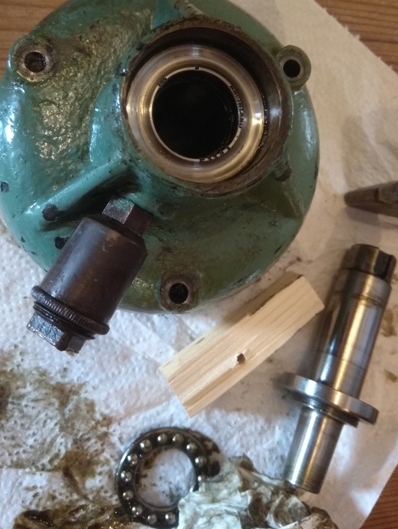

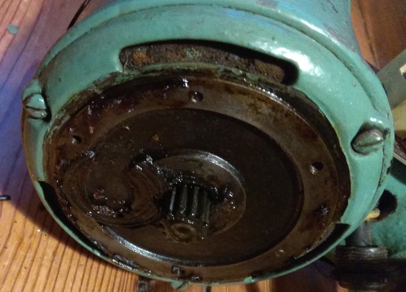

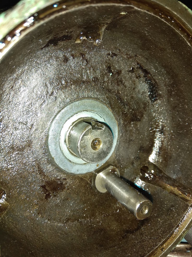

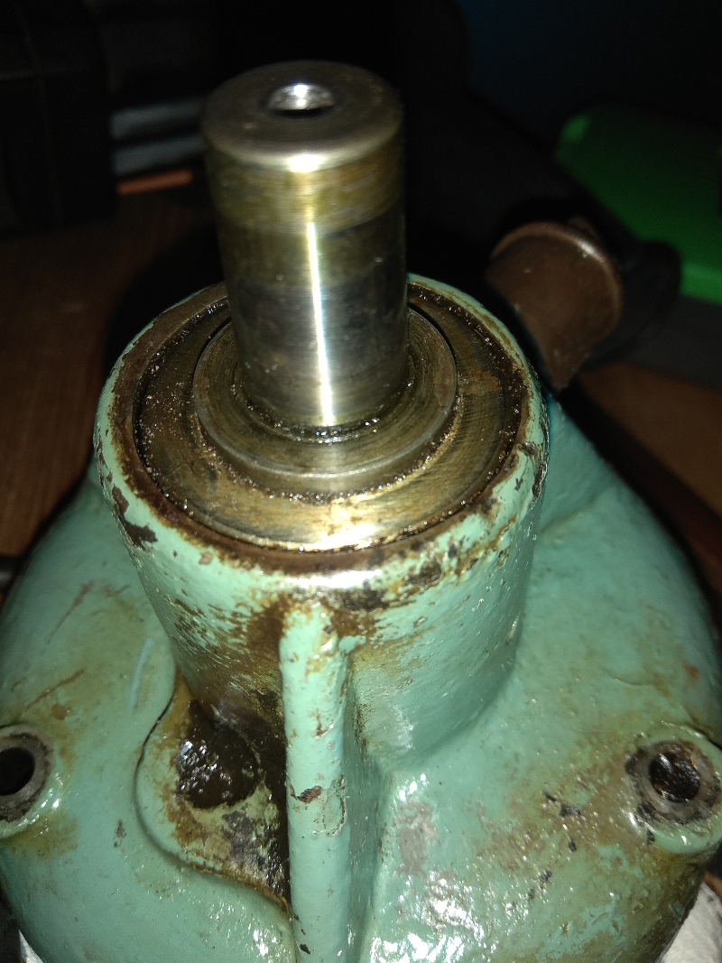

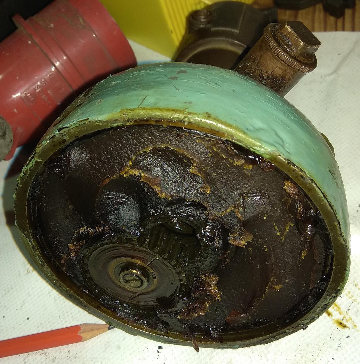

Außerdem habe ich den Motor mal zerlegt. Oberer Teil sind nur zwei
Schrauben, unten sind es drei. Dann drei weitere und das Getriebe ist
ab.
Ohne Getriebe läuft der Motor am FU ziemlich normal.
Ich habe zwei Bilder vom Getriebe inkl. einer Menge Fett angehängt.
> Ja.
Cool, das trifft sich gut.
Da ist diese Schraube mit Fett-Reservoir: Was hat es damit auf sich? Wie
nennt man sowas? Wie verwendet man es? Deutet das auf eine bestimmte
Lagerart hin?
Wie mache ich das ganze jetzt wieder gängig?
von CBE (Gast)
Blose Spekulation :)
Keine VEBx, keine Reichsadler, mglw. 1930er Jahre.
Bergmann, Berlin
~ https://de.wikipedia.org/wiki/Sigmund_Bergmann
(Bergmann Elektrizitätswerke Berlin)
von Dieter W. (dds5)
> Lagerart hin?
siehe https://de.wikipedia.org/wiki/Staufferb%C3%BCchse
Das Fett im Getriebe könnte schon so alt wie die Maschine sein, das
dürfte die meiste Energie des Motors fressen.

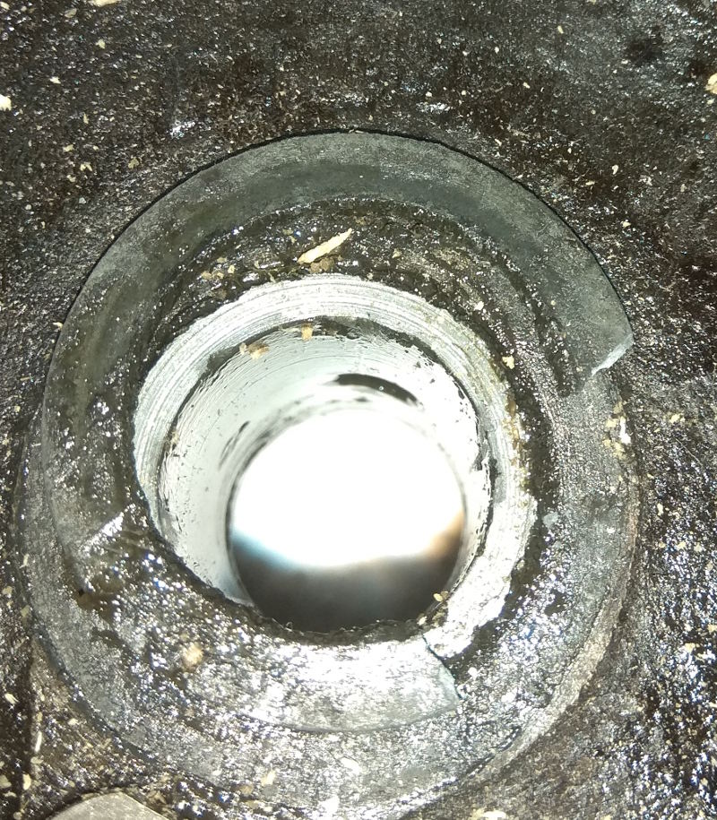

von bernd (Gast)
Okay, das Fett ist raus. Zwei Hände voll und in der Konsistenz wie
kaltes Nutella.
Es sitzt wirklich das Lager mit der Staufferbuchse etwas fest. Wie
kriege ich das locker? Und was (und wieviel?) packe ich statt dem alten
Fett ins Getriebe?
Das kann ich Dir leider nur indirekt beantworten, weil ich nicht genau
weiß, wie lange es solche Bohrfutter schon gibt. ;)
Jedenfalls kannte ich die schon als ich noch zwischen 10 und 20 Jahre
alt war und bevor die ersten Black&Decker-Bohrmaschinen in Deutschland
verkauft wurden.
http://www.faz.net/aktuell/rhein-main/wirtschaft/black-decker-bohrmaschinen-fuer-heimwerker-und-profis-1544335.html
Mein Elternhaus bezogen wir 1955. Gebaut wurde es 1954, und der Rohbau
"trocknete über den Winter aus", bevor es bezogen wurde.
War damals so üblich, ist aber heute undenkbar, weil alles nicht schnell
genug gehen kann.
Nur nebenbei:
Manche Leute wundern sich dann, wenn - v.a. bei "Pfusch am Bau" - der
Schimmel "blüht". :D
Seinerzeit hatten noch nicht mal Elektriker Bohrmaschinen, um ihre
Leitungen verlegen zu können.
Im Keller wurden "Holz-Dübel" (für über dem Putz liegende Leitungen)
eingegipst, und im EG und OG Leer-Rohre zwischen allen Dosen und dem
Zähler verlegt.
Anschließend darin dann Einzeldrähte eingezogen.
Solche Altbauten haben deshalb auch ihre Vorteile, wenn man sein
internes "Haus-E-Netz" "aufmotzen"/"ummodeln" können will.
Beschreibe ich Dir deshalb, weil vielleicht auch bei Dir so eine
Möglichkeit besteht, evtl. irgendwohin einen Drehstrom-Anschluß verlegen
zu können.
Denn konzipiert ist Deine Bohrmaschine eigentlich für Drehstrom.
Zwar für 380V, aber da brauchst Du Dir keinerlei Sorgen zu machen:
Alte DASM sind i.d.R. so solide gebaut, daß sie auch 400V-Betrieb
"verzeihen".
Genau so wie 380V-Trafos oder 220V-Relais. ;)
Drehrichtungs-Umkehr brauchst Du an sich nicht.
Denn auch früher schon gab es zum Gewinde-Schneiden einspannbare
Einsätze, die (tiefenverstellbar) eine Zeit lang "vorwärts" Gewinde
schneiden und dann ihre Drehrichtung umkehren konnten, um (bei gleicher
Drehrichtung der Maschine) das Schneidwerkzeug "aus dem Schnitt" auch
wieder "herausfahren" zu können.
Um auf das Futter zurück zu kommen:
Sehe das wie CBE.
Derartige Futter sind äußerst "langlebig" und können ganz gut schon vor
dem 2.WK angefertigt worden sein. ;)
Sie haben - verglichen mit einem Dreibacken-Bohrmaschinenfutter - auch
einen enormen Vorteil:
Da man in ihnen z.B. auch Vierkant-Schäfte einspannen kann, "würgen" sie
eher den Schaft ab, bevor da irgendwas "durchdrehen" kann.
> Lagerart hin?
Diese Art und Weise der Schmierung ist bei Maschinen aller Art eine ganz
feine Sache, weshalb Du auch froh sein kannst, an Deiner Maschine sowas
zu haben. ;)
Sie basiert darauf, daß durch Drehen aus einem Fett-Reservoir aus dem
bereitgestellten Fett-Volumen dieses (immer wieder) dorthin (zu
Schmierungs-Zwecken) eingepreßt werden kann, wo es gebraucht wird.
Könntest Du bzgl. Effekt direkt mit einem Schmiernippel vergleichen.
Allerdings braucht man dazu keine Fettpresse, weil der Druck auf den
"Fett-Vorrat" durch eine schraubende Bewegung erzeugt werden kann.
Man nennt sowas Staufer-Büchse, und die gibt es auch heute noch:

Zum Einsatz von ihr dreht man den "Schraubdeckel" komplett ab und füllt
anschließend die beiden Teile der Staufer-Büchse mit Fett voll.
So, daß man den Deckel gerade noch (mit 1 bis 2 Gewindegängen)
aufschrauben kann.
Im weiteren Einsatz dreht man den Deckel immer wieder mal nach, damit
altes Fett verdrängt und neues an Lagerstellen zugeführt werden kann.
Vom zuverlässigen Schmier-Effekt werden Staufer-Büchsen nur von
Permanent-Ölern übertroffen, die allerdings eher bei Gleit-Lagern und
horizontal liegenden Wellen zum Einsatz kommen.
Staufer-Büchsen können sowohl bei Kugel-, als auch bei Gleit-Lagern
eingesetzt werden.
Darüber hinaus auch zur Fett-Zufuhr in Getriebe.
Indem Du zunächst alle Einzel-Komponenten ausnahmslos komplett zerlegst.
Anschließend wäschst Du zunächst alles mit Heizöl oder Diesel grob
fettfrei.
Danach mit Waschbenzin, Nitroverdünnung oder Aceton.
Womit ich NUR alle Lagerstellen und Lager meine.
NIEMALS die Ständer-Wicklungen mit aggressiven Lösungsmitteln waschen!!
Der Läufer ist wesentlich unempfindlicher, weil er im Prinzip ein
Kurzschluß-Läufer ist:
Hat eingegossenes Metall in seinen Nuten.
Sicht-Kontrolle am Dynamoblech auf evtl. Rostbildung.
Evtl. leicht abziehen (Läufer und Ständer), abblasen und anschließend
mit Zaponlack (= Metallfirnis) die blanken Stellen der Dynamobleche
einstreichen.
Kugel-Lager (des Läufers) komplett (fettfrei) auswaschen.
Nach Trocknung auf einen Finger stecken und den Außenring (ihn immer
wieder beschleunigend) laufen lassen.
Wenn das Lager dabei nicht nennenswert "sirrt" bzw. lautere Geräusche
entwickelt, kannst Du die Lager (vorgefettet) wieder einbauen.
Axial-Lager sind i.d.R. wesentlich unempfindlicher als Radial-Lager und
auch besser auf evtl. Verschleiß rein optisch kontrollierbar, was bei
Radial-Lagern ja gar nicht möglich ist.
Bei Axial-Lagern kannst Du, vergleichbar wie bei Kegelrollen-Lagern
(Hinterachse Auto) schon erkennen ob da Verschleiß vorliegt oder sich
"anbahnt".
Meistens durch "angegraute" Laufflächen und/oder durch "angenarbte"
Kugeln bzw. Rollen.
Rein "aus dem hohlen Bauch heraus" würde ich allerdings die beiden
Läufer-Kugellager routinemäßig erneuern und nur (nach optischer
Beurteilung) das Axial-Lager weiterhin verwenden.
Zumal es ja auch (nachträglich) viel leichter erneuerbar ist.
Was das Getriebe anbelangt:
Früher wurden darin so typisch braune Schmierfette verwendet.
Hat nichts mit der NS-Zeit zu tun, wo "braun" allgemein beliebt war. :D
Man nahm weiterhin Bewährtes für die Schmierung, weil allenthalben ganz
andere Sorgen existierten.
Das Bewährte hat sich inzwischen aber ganz gewaltig verändert.
Schmeiß also das gesamte vorhandene Fett einfach raus und besorg Dir
Molykote BR2 Plus-Fett:
https://www.ulbrich.at/chemical-technical-products/aut/TDS_MOLYKOTE_BR_2_Plus_ger.pdf
Für Wälz- und Gleit-Lager taugt das allemal.
Bei Getriebe-Schmierungen geht es aber darüber hinaus hauptsächlich auch
noch um etwas ganz anderes:
Nämlich den Zahnflanken-Verschleiß minimieren zu können.
M.W. besteht der "Festschmierstoff"-Zusatz beim BR2 Plus aus Graphit.
D.h. es sind hervorragende "Notlauf-Eigenschaften" vorhanden.
Viel Glück und Ausdauer beim "Aufmotzen" Deiner Maschine. :)
Und, wenn Du es willst, bericht bitte auch mal von Deinem Erfolg damit.
Noch etwas:
Zum Läufer-Lagerwechsel wirst Du das Bohrfutter abziehen müssen.
Hast Du Abzieher oder brauchst Du dazu Tips?
Grüße
P.S.
Hat sich jetzt etwas mit vorhergehenden Antworten "überschnitten", weil
ich (zeitlich) unterbrochen antwortete.
Denke, das macht aber substantiell nichts aus.
D.O.
> Fett ins Getriebe?
Zieh es ab und schmeiß die beiden Radial-Lager des Läufers "gnadenlos"
raus, weil es völlig unkalkulierbar ist, wie "verrottet" die sind.
Und ersetz sie durch Lager mit (schwarzen) RS-Ringen.
Bist Du Dir sicher, daß die Staufer-Büchse dazu da ist, um nur EIN Lager
des Läufers schmieren zu können?
Was für mich wenig Sinn macht, weil die Lager "antiker" Läufer beidseits
geschmiert werden können.
Oder verhält es sich viel mehr so, daß das Getriebe per Staufer-Büchse
nachgeschmiert werden kann/soll?
Grüße
von Eppelein V. (eppelein)
Mal nebenbei bemerkt:
Bevor ich so eine Maschine ans Netz hänge, kommt allererstens eine
Iso-Messung an die Reihe, dann eine Ableitstrommessung .... -
MfG
Eppelein
von bernd (Gast)
L. H. schrieb:
>> Fett ins Getriebe?
Nein, natürlich nicht. Ich bin Laie :)
Ne, das sicher nicht.
Nach meiner Verständnis gibt es drei Lager, ich habe sie rot
eingezeichnet.
Verstehe ich das richtig?
Das unterste wird von der Staufer-Büchse geschmiert.
Ganz oben sehe ich auf dem Läufer ein Radial-Kugellager und oben drauf
das axiale Lager.
Ich verstehe nicht ganz wie das axiale Lager die Kraft von unten
aufnehmen soll, wenn dazwischen eh noch ein Getriebe sitzt. Das ist ja
keine durchgehende Achse.
Setze Dein Einverständnis voraus, daß ich auch nicht nach der
Reihenfolge des von Dir Geschriebenen zitieren darf. :)
> eingezeichnet.
Denke, das verstehst Du nicht ganz richtig, weil da mehr Lager drin sein
müssen (ohne das Axial-Lager) als drei.
Was sich schon alleine daraus erklärt, daß zwei separate Baueinheiten
zusammengefügt sind, deren Hauptwellen beide mittig laufen.
Im Oberteil ist der Läufer doppelt gelagert, und im Unterteil ist die
Welle, an der ganz unten das Bohrfutter ist, ebenfalls doppelt gelagert.
Zum Axial-Lager und dem Kugellager (ganz oben):
Beide kann man relativ leicht nachfetten, wenn man den oberen
Lagerdeckel abnimmt.
Das Axiallager hat nur dann Sinn, wenn es verhindern können soll, daß
Druck (von der unteren Welle direkt auf die Läuferwelle übertragen) zu
Axialdruck im/in Rillenkugellager/n führen könnte.
Oft versteht man das Zusammenspiel von Baueinheiten erst dann, wenn man
eine Maschine komplett zerlegt.
Bei der unteren Welle muß ein Zahnrad (als Endstufe des
Getriebes)vorhanden sein sein, das nur oberhalb des unteren Lagers der
Welle liegen kann.
Wie die untere Welle (axial) möglichst spielfrei gehalten wird, wirst Du
sehen, wenn Du alles zerlegt hast.
Ganz spielfrei wird sie nicht sein können, weil sowas nur mit
Federpaketen und Schulterlagern machbar ist.
Die beiden Lager der unteren Welle müssen auch nicht zwingend Kugellager
sein. Könnten auch Gleitlager sein.
Was die Staufer-Büchse anbelangt:
1) per Verschraubung kann relativ hoher Druck auf das Schmierfett
ausgeübt werden.
2) ich halte es deshalb für denkbar und wahrscheinlich, daß per dieser
Stauferbüchse beide Lager der unteren Welle, das Getriebe und das untere
Läuferlager mit Fett versorgt werden können.
3) jedenfalls muß das Fett mindestens bis zur Gehäuse-Trennlinie
Motor/Getriebe hochgepreßt werden können, damit auch die beiden obersten
Zahnräder zuverlässig geschmiert werden können.
4) wenn die Schmierung des unteren Läuferlagers nicht vorgesehen ist,
müßte an der Trennlinie bzw. in der Berührungsfläche der Gehäuse eine
kleine Rille o.ä. vorhanden sein, damit eingepreßtes Fett und/oder Luft
dort austreten können.
Im Getriebe selbst sind natürlich auch noch mehrere Lagerstellen
vorhanden, die geschmiert werden müssen.
Wenn Du neues Fett einfüllst, dann mach das nur über die Stauferbüchse,
weil Du damit am zuverlässigten die Luft verdrängen kannst.
Erst wenn oben das Fett überall herauskommt, kannst Du dann vor dem
Anschrauben des Unterteils ggf. noch mit einer Spachtel Luftlöcher
zuschmieren und auch noch so viel Fett aufspachteln, daß es beim
Fügen/Zusammenschrauben an der Trennlinie herausgedrückt wird.
Beide Achsen laufen im Gesamtgehäuse im Zentrum.
Höchstwahrscheinlich zwar in gleicher Drehrichtung, aber mit
unterschiedlichen Drehzahlen.
Wenn sich die beiden Achsen berühren können, entsteht nur Gleitreibung,
was bei guter Schmierung an sich kein Problem ist.
Du kannst an den Wellen nachsehen, ob sich im möglichen
Berührungsbereich glänzende Bereiche gebildet haben.
Wenn ja, gleiten die Achsen aufeinander.
Wenn Du keine solchen Bereiche siehst, schau Dir die Zentrierbohrungen
an, ob dort glänzende "Ringe" erkennbar sind.
Denn nicht selten werden in solchen Fällen zwischen den Achsen/deren
Zentrierungen gehärtete Kugeln eingebaut.
Es muß eine Erklärung dafür geben, wie das Axiallager belastet werden
kann.
Daß es belastet wird, ist m.E. zweifelsfrei, weil es anderenfalls nicht
verbaut wäre. ;)
Fragt sich halt nur wie.
Die "Geschichte" der Maschine kennst weder Du noch ich.
Könnte ja auch sein, daß früher eine Kugel bei einem Fettwechsel
verloren ging.
Was da evtl. verloren ging, kannst Du zunächst durch optische Eindrücke
beurteilen.
Letztlich endgültig dann per Tiefenmaß feststellen.
Im zweiten Deiner zuletzt angehängten Bilder siehst Du das vom Läufer
angetriebene Zahnrad und auch, daß die Kraft per Paßfeder auf die Welle
übertragen wird.
Das wird bei allen Kraftübertragungen in Deinem Getriebe so sein.
Kontrollier am besten alle Paßfedern auf Verschleiß und erneuere sie im
Zweifelsfall.
Grüße
von sepp222 (Gast)
Ich gehe mal davon aus das deine Bohrmaschine wie ein Gewindeschneidkopf
funktioniert.Dein Bohrfutter muss Axialspiel haben zum gewindeschneiden.
Durch Axialdruck auf das Bohrfutter dreht sich der eingespannte
Gewindebohrer
rechtsherum,bei Zug linksherum,kommt der Gewindebohrer wieder heraus.
Außerdem muss das Getriebe eine Axial Blockiermöglichkeit haben,beim
Reiben
darf die Reibahle nur rechtsherum benützt werden sonst ist sie sofort
Stumpf
oder Kaputt.
                            Gruß Hans
von michael_ (Gast)
Ja, und ich wiederhole meine Meinung, das Teil an einem robusten
Drehstromanschluß auszuprobieren.
Und erst danach an Fett- oder Lagerwechsel nachzudenken.
Es ist eine langsamlaufende Maschine mit begrenzten Einsatzgebiet.
Ein Umbau macht keinen Sinn.
> Gewindebohrer
> Reiben
Wenn Du die Bauhöhe, z.B. vom Gewindeschneidapparat Tapmatic RX50
(M3-M12)
https://www.tapmatic.de/gewindeschneiden/gewindeschneidapparate-fuer-manuelle-bearbeitung/rx/
mit der Bauhöhe des Getriebes vergleichst, ist es eher unwahrscheinlich,
daß das Getriebe (auch noch) wie ein Gewindeschneidapparat funktioniert.
Warum nicht (besser) an einem FU, was der TE bereits tat?
Damit kann man jedenfalls den Stromfluß von 0,75A sicherstellen.
Kann man durchaus auch anders sehen. ;)
Grüße
von bernd (Gast)
Ich widme mich zuerst mal dem festsitzenden Lager zwischen Getriebe und
Bohrfutter.
Das Zahnrad habe ich durch hin und her wackeln abbekommen. Ich nehme an
das heißt, dass die Passfeder nicht mehr passt?
Wie kriege ich jetzt die Welle raus? Oder bleibt die lieber drin? Was
ist das für ein Lager?
von bernd (Gast)
Ach, und: Warum ist in allen Wellen oben eine kleine Schraube drin? So
wie ich das verstehe hält die ja nicht das Zahnrad fest?
Ist da wirklich eine Schraube drin?
Ich hätte das jetzt für die Zentrierung zur Aufnahme in der Nutenfräse
gehalten.
von bernd (Gast)
Dieter W. schrieb:

Ja, da waren Senkkopfschrauben drin...
Das Bohrfutter lies sich abziehen. (Ist mein Abzieher grober Unfug oder
warum zieht der nicht im 90° Winkel zur Ebene ab?)
Es viel ein dünnes Kupferblech raus, das wohl am Konus lag...
So sieht die andere Seite aus. Nur wie kommt die Welle raus?
Wie es aussieht, ist die Doppel-Lagerung der Futterwelle in dem
untersten Teil (gezeigt in den beiden letzten Fotos) verbaut.
Was das für Lager sind, wirst Du schon sehen, wenn Du alles zerlegt
hast.
Und zerlegen mußt Du es, weil sich die Welle nicht mehr drehen läßt.
Was erstaunlich ist, wenn man bedenkt, daß an sich taugliche Schmierung
vorhanden ist.
Sehr merkwürdig ist das weiße Zeug um die Welle herum.
Zumal es auch so aussieht als wäre da ein Riß drin.
Im letzten Foto ist nicht erkennbar, daß ein Ring eingeschraubt ist, der
die Wellen-Lager im Gehäuse hält.
Wobei es natürlich auch sein kann, daß nur eine einzige (lange)
Lagerhülse für die Welle eingebaut ist und ein Halterungsring
eingepresst ist.
Das wissen wir alles nicht.
Was wir aber wissen:
- im vorletzten Foto ist rechts neben der kleinen Welle eine
Durchgangsbohrung erkennbar, die dazu dient, daß Fett über die
Stauferbüchse auch nach oben gelangen kann.
- die Stauferbüchse ist so angeordnet, daß sie auch die Wellenlagerung
der Futterwelle schmieren kann.
Denn erkennbar ist im letzten Foto Fettaustritt am Ende der Lagerung der
Welle.
Ich würde versuchen, die Welle mit leichten Schlägen (harter Gummi- od.
Plastik-Hammer) nach unten auszutreiben.
Kontrollier dabei am besten sowohl, ob sich unten dadurch etwas
austreiben läßt als auch, ob sich die Welle durch die Schläge löst und
sich evtl. wieder drehen läßt.

Manche Wellen kann man nicht anders ausbauen/herausziehen als mit einem
"Bumser". ;)
Ein Bumser ist eine durchbohrte Eisenmasse, die auf einer Eisenstange
verschieb- bzw. auch beschleunigbar ist.
An der einen Seite der Stange ist ein Anschlag für die Masse vorhanden
und an der anderen ein passendes Gewinde, das man in ein Wellengewinde
einschrauben kann.
Ist die Stange eingeschraubt, beschleunigt man die Masse in Richtung des
Anschlages, wodurch sozusagen "ziehende Schläge" auf die Welle ausgeübt
werden können.
Bei Fettschmierungen kann man sicherheitshalber Schrauben in die
Wellengewinde einschrauben, die verhindern sollen, daß sich an den
Gewindegängen Unerwünschtes festsetzen kann.
Wenn man die Schraube herausgedreht hat, ist das Gewinde mit Sicherheit
frei, um etwas einschrauben zu können.
Das tun die wenigsten Abzieher so exakt.
Sei froh, daß Du das Futter problemlos abziehen konntest.
Denke, es ist eher unwahrscheinlich, daß per Cu-Blech der Rundlauf des
Futters "hingetrickst" wurde.
Aber es gibt ja nichts, das es nicht gibt. :D
Noch etwas, das ich vergaß, zu erwähnen:
Hau niemals mit einem Stahl-Hammer auf kleine Wellen, die Du austreiben
willst!
Sondern immer nur unter Zwischenlegen von weicherem Material, wie z.B.
Al, Cu, MS usw.
Und sei selbst dann bitte vorsichtig mit Schlägen hoher Wucht, so lange
Du Dir nicht sicher bist, daß Du in die richtige Richtung austreibst.
Die Guß-Ummantelung der Lagerung hat zwar drei Aussteifungen, aber Guß
ist auf Zug ganz erheblich weniger belastbar als auf Druck.
Acht besonders darauf, ob sich durch Schlageinwirkung (oben auf den
Wellenstummel) unten an der Ummantelung etwas verschiebt.
Du kannst auch oben per Schieblehre den Überstand der Welle immer wieder
kontrollieren.
Du kannst Dir auch überlegen, zunächst eine andere "mildere"
Vorgehensweise zu wählen:
a) Du popelst erst mal das Fett weitestmöglich heraus.
b) Spülst danach (Fett-Durchgangsbohrung abgestöpselt) das Gehäuse mit
Nitro-Verd. o.ä., damit Du möglichst überall das Fett entfernen kannst.
c) Schüttest alles heraus und füllst es dann mit Petroleum, Heizöl oder
Diesel bis zum Gewinde für die Stauferbüchse voll.
d) Läßt das ca. 1 Tag einfach stehen.
e) Schlägst dann abwechselnd mit kleinen Impulsschlägen auf beide Seiten
der Welle.
Wenn Du viel Glück hast, löst sie sich dadurch und kann wieder gedreht
werden.
Sollte das der Fall sein, drehst Du sie einfach (rechtsdrehend) ständig
weiter.
Hörst Dir dabei an, ob sich Geräusche beim ständigen Drehen evtl.
verringern.
Um dann entscheiden zu können, ob Du das so belassen willst und nach
Neueinfettung damit "leben" kannst und willst.
Natürlich muß die Welle dabei jedenfalls im Endeffekt leicht drehbar
sein.
Auch nur per Hand.
Grüße
Sah mir eben nochmal das letzte Bild an:
Da ist zwischen der Welle und der Guß-Ummantelung ein Material
erkennbar, das auf dem Bild einen Gelbstich hat.
Das könnte eine Cu-Legierung sein, die in Richtung von klassischem
Gleitlagermaterial geht.
Kratz, feil oder schleif doch bitte mal auf dem Ring etwas herum.
An einer begrenzten Stelle getan, vermindert das seine Funktion nicht.
Auf dem Foto kann man nicht erkennen ob die herausstehende Welle im
Zentrum ein Gewinde hat.
Ist da ein Gewinde eingeschnitten?
Wenn Du erkennen kannst, daß das Material tatsächlich einem Gleitlager
zugeordnet werden kann:
Such am besten auch gleich bei der Guß-Ummantelung nach einer
Festsetzungs-Schraube für ein Gleitlager.
Brenn oder schab notfalls die ganze Farbe weg, um das herausfinden zu
können, weil so eine Schraube auch mit Farbe "zugebatzt" sein kann.
Denn normalerweise sind Gleitlagerbuchsen nicht nur eingepresst, sondern
auch zusätzlich noch gegen Verdrehung und Herausfallen gesichert.
Grüße
von bernd (Gast)
Okay, ich habe die Welle vorsichtig mit einem Stückchen Fichtenholz als
Unterlage nach unten rausgeklopft. Dabei ist oben leider ein Ring
abgebrochen. Ich nehme an er ist Teil des Gleitlagers?
Und unten kam noch ein Axial-Kugellager zum Vorschein.
von bernd (Gast)
Ich sehe nicht wieso die Welle fest sitzen sollte. Wie kriege ich sie
zurück ins Lager? Ich habe das Gefühl, dass der äußere Teil der Welle
einen leicht größeren Durchmesser hat. Wäre von der Abnutzung her ja
auch plausibel.
Auch wenn Du das nicht siehst - die Welle saß doch so fest, daß sie
nicht mehr drehbar war.
Mach alles sauber.
>  Wie kriege ich sie
> zurück ins Lager?
Nur umgekehrt natürlich.
Wobei die Welle mit der Hand eingeschoben werden können muß.
(Lager und Welle eingeölt).
> auch plausibel.
Einfach mal messen. ;)
Der gebrochene Ring kann auch aus im Laufe der Zeit dort abgelagerter
"Grütze" bestehen.
Teil des Gleitlagers ist er aber vermutlich nicht (gewesen).
Wobei die viel interessantere Frage ist:
Was hindert die Welle am Herausfallen aus der Lagerung?
Denn, wenn sie wieder leichtgängig ist, kann sie nicht nur von Hand
eingeschoben werden, sondern auch durch ihr Eigengewicht herausfallen.
Wie sieht es denn mit dem Teil aus, das am Stummelende (wo auch die
Paßfeder sitzt) aufgeschoben ist.
Ist dieses Teil auf der Welle festgesetzt?
So, daß dadurch das Herausfallen verhindert werden kann?
Grüße
von bernd (Gast)
L. H. schrieb:
> Mach alles sauber.
>>  Wie kriege ich sie
>> zurück ins Lager?
Sauber ist es, die Welle will trotzdem nicht zurück. Es war auch nach
dem Ausbau nicht erkennbar versifft...
>> auch plausibel.
Das Gefühl kommt vom messen. Aber vielleicht messe ich ja Mist. Mit
einer Bügelmessschraube messe ich 1/100 Unterschied. Ist imho auch zu
fühlen, wenn ich die Messschraube festklemme und sie dann an der anderen
Stelle leicht Spiel hat...
> "Grütze" bestehen.
Ist metallisch und hat Bruchspuren, ich denke schon...
Das die Welle konisch ist, kann nicht sein?
Da sitzt nur das Zahnrad, es gibt keinen weiteren Ring oder so.
Wenn alles sauber ist, kontrollier am besten die Gleitlager (innen) auf
Ausdrück-Riefen durch den Ausbau der Welle.
Irgendetwas muß sich ja schließlich "gezwickt" haben, das die Welle so
klemmte, daß sie nicht mehr durchdrehbar war.
Es ist nicht anzunehmen, daß Du Mist gemessen hast.
Und 0,01 Unterschied sind gar kein Thema.
Drückst Du ja schon fast mit Öl weg und mit Fett sowieso.
Wo ist das Größtmaß der Welle (hinter dem Bund, nach dem das Axiallager
liegt)?
Ist das dort, wo danach der Wellenstummel (mit Nut) kommt?
Und wie groß ist das Größtmaß, also der D, der Welle?
Fotografier bitte nur das Ende der Welle, wo es in den Wellenstummel mit
der Nut übergeht, möglichst groß.
Daß die Welle konisch "eingelaufen" bzw. (nur leicht) verschlissen ist,
kann schon sein.
Diese Konizität stellte sich aber zufällig ein.
Hat nichts mit Sicherung der Welle gegen Herausfallen zu tun.
Das beantwortet meine Fragen leider nicht.
Die stellte ich nämlich nur deshalb, weil es m.E. eine
Herausfall-Blockierung geben muß.
Wenn die Blockierung nicht per festgesetztem Zahnrad sichergestellt
wird, muß es eine andere geben, die vielleicht auch längst "verrottet"
ist.
Könnte auch der gebrochene Ring gewesen sein.
Deshalb die Nachfrage nach genauerem Foto.
Kamera am besten senkrecht zur Welle, damit der Übergangsbereich

Okay, hier sind zwei Bilder. Ich sehe leichte Riefen vom Ausschlagen.
von bernd (Gast)
L. H. schrieb:
> Es ist nicht anzunehmen, daß Du Mist gemessen hast. Und 0,01 Unterschied
> liegt)?
Die Welle hat 20 mm - 1 bis 2/100, wenn ich meiner Messschraube trauen
kann. Größtmaß ist am Wellenstummel, deshalb ja meine Überlegung
von bernd (Gast)
Kann das Axial-Kugellager ein gepresst sein und die Welle am Rausfallen
hindern? Wieso gibt es eigentlich zwei Axiallager, eines oben, eines
unten?
von Bernd F. (metallfunk)
Eventuell ist dieses silberne Teil nicht das eigentliche Gleitlager?
Saubermachen wäre sinnvoll.
Grüße Bernd
Die deutlich erkennbaren Riefen sind schon mal sehr gut, weil sie ein
sicheres Anzeichen dafür sind, daß an der Welle genau dort, wo auf dem
Wellenstummel (mit der Nut) das Zahnrad sitzt, wohl eine "Aufpilzung" am
Nenn-D (20mm) der Welle stattgefunden hat.
Darauf deuten auch Deine Messungen hin, sowie die Ausmuschelungen an dem
weißen Bauteil.
Was ist das weiße Bauteil?
Eine Keramik-Buchse?
Die Ausmuschelungen deuten nämlich auf ein sehr hartes Bauteil hin.
Versuch doch bitte, das mal mit einer Feile (an der Kante) anzufeilen,
um verifizieren zu können, ob es sich um Keramik handelt.
Du könntest auch noch nachsehen, ob über das im Bild erkennbare Loch in
der Lagerhülse möglicherweise die Hülse gegen Verdrehung und
Herausfallen mechanisch gesichert ist.
Was auch über das Gewinde der Stauferbüchse bewerkstelligt sein könnte,
wenn die dort eingeschraubt ist/wird.
Die Aufpilzung verhindert, daß Du die Welle wieder (per Hand und ohne
großartigen Druck) einschieben kannst.
Da die Aufpilzung dominant nur an der Kante sein kann, nimm am besten
eine Feile und beseitige sie per Kantenbrechung so lange, bis Du die
Welle wieder einschieben kannst.
Du kannst die Kantenbrechung frei Schnauze machen.
Auch freihändig, wenn Du die Welle nicht in eine Drehmaschine einspannen
kannst.
Geht am schnellsten mit einer Diamantfeile, wenn die Welle gehärtet ist.
Dia-Nagelfeile reicht notfalls auch für sowas aus. ;)
> Größtmaß ist am Wellenstummel, deshalb ja meine Überlegung.
Wenn Du damit meinst, daß eine Aufpilzung die Welle am Herausfallen
hindern sollte: Nein.
> hindern?
Nein, das kann nicht sein, weil sich bei Axial-Kugellagern der
Kugelkäfig frei mitdrehen können muß.
> unten?
Ist auch mir unklar, weil eigentlich das untere Axiallager schon
ausreichend ist.
Unklar ist bisher immer noch, wie die Futterwelle gegen Herausfallen
blockiert ist.
Sie muß aber dagegen blockiert sein!
Naheliegend wäre, daß diese Blockierung per Festsetzen des auf den
Wellenstummel aufgeschobenen Zahnrades erfolgt.
War das Zahnrad aufgepresst?
Schau das bitte mal auf seiner unteren Fläche an => ist die wg.
Gleitreibung blank?
Grüße
Dieses noch im Gehäuse verbliebene Teil ist niemals das Gleitlager.
Da wären ganz andere Laufspuren zu sehen. Eine gewendelte Fettnut
fehlt ebenfalls. Das oder die Lager sind zwischen dem hellen Teil
und dem Gussgehäuse.
Grüße Bernd
von bernd (Gast)
> fehlt ebenfalls.
Die Welle hat (auf den Bildern nicht zu sehen) eine gewendelte Fettnut.
bernd schrieb:
>> fehlt ebenfalls.
Na gut, wenn dem so ist, sollte sich die Welle in dem Lager aber leicht
drehen lassen.
Das Herausfallen könnte durch eine größere Unterlagscheibe an
der Schraube, die oben am Zahnrad ist, zu verhindern sein.
Irgendwie aber eine eigenartige Kostruktion.
(Die zerbröselte Scheibe (Passscheibe) soll wohl das Spiel zwischen den
beiden Drucklagern minimieren.
Grüße Bernd
> drehen lassen.
Sie ließ sich aber nicht mehr drehen.
Deshalb auch ihr Ausbau, um das erzwingen zu können.
Mir scheint, Du bist nicht so ganz auf dem Laufenden. :)
Von welcher Schraube sprichst Du denn?
Wäre ja schön, wenn man das Zahnrad per Schraube und Scheibe gegen den
Wellenbund festsetzen könnte.
Leider ist aber in der Welle kein Gewinde eingeschnitten.
Und ob man das ggf. als "Festsetzlösung" nachträglich verbauen kann,
hängt von den Platzverhältnissen ab.
Grüße
Ich habe in meinen fast 50 Jahren Berufsleben einige Gleitlager
gewechselt. Das so ein Teil (Sei es mit Fett oder Ölschmierung),
enger wird, ist mir noch nicht untergekommen.
Auch die Ausbrüche sind mir unerklärlich, ein Lager ist relativ
weich.
Grüße Bernd
Da hast Du aber noch nicht recht viel von Gleitlager-Technik
"mitbekommen". ;)
Denn es gibt auch Maschinen-Gleitlager, die innen zylindrisch, außen
aber konisch sind, damit man sie spielfrei einstellen kann.
Die "graben" sich dann tatsächlich in Wellen ein, genau so, wie das
Simmerringe tun, obwohl sie an sich relativ weich sind.
Sowas dürfte hier aber nicht vorliegen, weshalb meine Vermutung in
Richtung partieller "Aufpilzung" der Welle ging.
Paßt zu den Messungen und auch den Riefen, verursacht durch das
Austreiben der Welle.
> weich.
Bei Gleitlagern aus Cu-Legierungen kann es keine Ausbrüche geben.
Die gibt es nach meinen Erfahrungen nur bei Keramik-Buchsen o.ä.
Wenn man bei denen Aufpilzungen von Wellen durchtreibt, gibt es solche
Ausmuschelungen wie in den Bildern gezeigt, weil Aufpilzungen genug
Keil-Sprengwirkung auf harte und spröde Werkstoffe entwickeln können.
@ bernd:
Wenn Du die Kantenbrechung erledigt hast, steck die Welle am besten
gleich mit dem Axiallager ein und schieb dann das Zahnrad (ohne
Paßfeder) bis zum Anschlag am Wellenbund auf.
Damit Du das zu kompensierende Axialspiel der Welle messen kannst.
Wenn das bekannt ist, können wir über eine Herausfall-Blockierung der
Welle nachdenken bzw. abwägen, welche Möglichkeit die beste ist.
Machbar ist so eine Blockierung jedenfalls.
Könnte sein, daß dazu die "Trick-Kiste" etwas geöffnet werden muß, um
Platz für die Blockierung "schinden" zu können. :D
Grüße
von Sven F. (mr_sven)
Moin,
ich bin durch zufall auf den Betrag gestoßen.
Also bei der Eisenbahn werden immernoch größtenteils Gleitlager in den
Achsen verwendet, diese haben meißtens eine Weißblecheinlage.
Wenn diese zu warm oder zu stark belastet werden, passiert es, dass das
Weißblech Verwerfungen bildet, dies hönnte hier auch der Fall sein, zu
sehen an der Schuppenbildung (in einem Bild markiert).
Das kann dann dazu führen dass der gesammt Durchmesser beeinflusst wird.
Als weiterer Indiz auch, dass die Welle quasi poliert ist.
Bei der Bahn wird mit blauer Tintenpaste und einem Schaber das Weißblech
so lange bearbeitet bis die Lagerschale passt. Also Tintenpaste auf die
Achse auftragen und die Lagerschale auflegen, wenn die Lagerschale nicht
komplett blau ist, dann die bauen Flecken vorsichtig mit dem Schaber
abtragen.
Leichte riefen und unebenheiten werden im betrieb dann ausgeglichen.
Zum befestigen, es sieht so aus als ob man oben bei der Passfeder einen
Sicherungsring einsetzen könnte.
Gruß Sven
Mir ist gerade noch was eingefallen, es könnte sein, dass die Welle
wirklich einen konus hat, der sich nach unten verängt und gleichzeitig
als Schutz gegen herrausfallen fungiert.
Ggf. die Welle mal ins Tiefkühlfach legen und dann probieren ob Sie
besser rein geht.
Gruß Sven
Du meinst vermutlich ein gegossenes Weißmetall-Lager?
An sich eine gute Idee, welche die helle/weiße Farbe erklären könnte.
Andererseits ist Weißmetall an sich relativ weich, was nicht zu den
Ausmuschelungen paßt, und der Haupt-Einsatzbereich von Weißmetall-Lagern
liegt überwiegend bei hochtourig laufenden Wellen bzw. Zapfen.
Turbinen, Verbrennungsmotoren usw.
Bei Turbinen sind die Gleitlager meistens komplett aus Weißmetall
gegossen und bei Lagerschalen von Motoren war das viel früher auch so,
während heute nur noch die innerste Schicht aus Weißmetall ist.
Die Welle ist jedenfalls zwischen Spitzen geschliffen (auf D 20mm), und
was Du als poliert einordnest, dürfte eher der (unbeanspruchte)
Original-Schliff sein.
Denn, wenn Du genauer hinsiehst, sind (nur) an beiden Enden der Welle
die beanspruchten Bereiche (als "eingelaufene") erkennbar.
Was auch völlig logisch ist, weil die Wellen (genau genommen) verkantet
in Lagerbuchsen laufen.
> abtragen.
Nein, in solchen Fällen wie hier gar nichts abtuschieren oder zu
korrigieren versuchen, weil man damit die Verhältnisse eher
verschlechtert als verbessert!
Welle und Lager sind zwar eingelaufen, aber nicht irgendwie abartig
kraß.
Absolut nichts deutet auf "Fresser" hin.
Die Riefen wurden beim Austreiben erzeugt.
Beim Einbau der Welle werden diese auch wieder "plattgedrückt", was man
dann auch so beläßt, wenn sich die Welle einigermaßen leicht drehen
läßt.
Wenn nicht, nimmt man eine andere (exakte) 20mm-Welle her und "plättet"
damit die Riefen.
Nur notfalls unter Einsatz von Poliermittel!
Woran ich auch schon dachte und deshalb auch um ein entspr. Foto bat.
@ Bernd:
Mach doch bitte ein Foto (senkrecht zur Welle), damit man erkennen kann,
ob dort eine Ringnut in der Welle ist.
Die müßte ca. 1mm breit und tief sein - scharf eingestochen.
Nein, das ist keine dauerhaft sicher funktionierende Möglichkeit.
> besser rein geht.
Nein, die Bauteile müssen jedenfalls bei gleicher T leichtläufig sein.
Grüße
Mess doch bitte im zuletzt gezeigten Bild den größten D der
Zentrierbohrung, d.h. den D am Ende der Welle.
Ungefähr genau reicht.
Sowie auch den D des Zapfens, auf den das Zahnrad aufgeschoben ist/wird.
Und dann überprüf bitte auch noch an diesem Wellenende per Anfeilen ob
die Welle durchgehärtet ist.
Hast Du eine Handbohrmaschine?
Und vielleicht auch einen Dremel o.ä.?
Grüße
Was ist nun mit der Welle?
Inzwischen wieder einschiebbar?
Und mit Antworten/Fotos zu den gestellten Fragen?
Grüße
von bernd (Gast)
L. H. schrieb:
> Was ist nun mit der Welle? Inzwischen wieder einschiebbar?
Ich bin noch nicht weiter gekommen.
Ich hoffe ich komme morgen dazu.
Egal, wann Du dazukommst:
Mach bitte im ersten Schritt nichts weiter als die beschriebene
Kantenbrechung, bevor Du etwas "verhunzt".
Wenn die Welle wieder einschiebbar und auch drehbar ist, sehen wir
weiter, was bestmöglich machbar ist. ;)
Welche generellen Bearbeitungs-Möglichkeiten hast Du denn?
Mess bitte auch mal den D des aufgeschobenen Zahnrades zwischen den
"Unterseiten" des Moduls, also den D, wo das Zahnrad massiv (ohne die
Zähne) ist.
Denn die etwas geöffnete "Trickkiste" eröffnet eine Perspektive, wie das
Zahnrad als Konterung gegen das Herausfallen der Welle verwendet werden
kann.
Das werden wir schon hinbekommen.
Da kannst Du Dir 100% sicher sein. :)
Grüße
von bernd (Gast)
3 mm
28 mm
Okay, mache ich heute Nachmittag. Ich will vorher nochmal versuchen
meine Messungen vom letzten Mal zu wiederholen. Oder ist das nicht
sinnvoll?
Theoretisch alle möglichen, zuhause Dremel, Flex, Feile, etc. An einer
Uni um die Ecke ist eine Metallwerkstatt mit Drehmaschine, Fräse, etc.
> Zähne) ist.
32 mm
Ich bin gespannt! :) Vielen Dank für dein bisheriges Engagement.
von bernd (Gast)
Okay, die Welle ist gehärtet und ich habe keine Diamantfeile.
> 28 mm
Hast Du Dich da evtl. vertippt?
Denn 28 ist nicht plausibel, weil die Welle ca. 20 hat und der
Zahnrad-Zapfen einen kleineren D hat.
Vielleicht 18?
> sinnvoll?
Sinnvoll kann die nochmalige Kontrolle genau dort sein, wo die
Kantenbrechung erfolgen soll.
Um sicher zu sein, daß nur dort das Größtmass vorhanden ist.
Denn die Riefen deuten darauf hin, daß dem so ist.
Es kann durchaus auch sein, daß die dort (höchstwahrscheinlich)
vorhandene "Aufpilzung" nicht am gesamten Umfang stattfand, sondern nur
an einigen Stellen.
Das kannst Du am besten feststellen, wenn Du dein Meßgerät auf 20,0mm
einstellst und es dann an verschiedenen Stellen (längs) über die Kante
ziehst.
Denn bei 20,0 sollte sich irgendwo auf der Welle an sich nichts
"zwicken" können.
Flex und Dremel klingen schon ganz gut. Beide Geräte kannst Du
einsetzen, um weiterkommen zu können.
>> Zähne) ist.
> 32 mm
Klingt auch gut, weil das erlaubt, Stahl-Distanzscheiben zwischen
Unterseite Zahnrad und Oberseite Gleitlager (die Ausmuschelungen
interessieren dabei nicht weiter) zwischenzulegen, um einerseits das
Axialspiel der Welle einstellen und andererseits das Herausfallen der
Welle verhindern zu können.
Solche (gehärteten) Stahlscheiben gibt es rauf und runter x-beliebig.
Alternativ könntest Du natürlich auch einfach eine gedrehte Rotgußbuchse
zwischenlegen.
Wichtig ist dabei jedenfalls nur, daß Zwischenscheiben höchstens den
gleichen aD wie das Gleitlager haben, damit sie wirklich nur auf dem
aufliegen.
Etwas kleiner kann der aD auch sein.
"Kratzt" nicht, und man muß sich ja nicht unnötige Zwänge schaffen. ;)
Geschieht gerne, weil ich die Nöte rauf und runter kenne und auch
keineswegs vergessen habe, wie oft mir schon geholfen wurde:
Es sind ja wirklich oft nur Ratschläge, die mit einfachsten Mitteln
realisiert werden können.
Nebenbei gibt es dann noch ein wenig Wissens-Transfer bzgl. Methoden,
die einem nicht mal im Traum eingefallen wären. :)
Um bei den Zwischenscheiben zu bleiben:
Selbst wenn in der Welle eine Nut (im Übergangsbereich
Zahnradzapfen/Welle) wäre, würde ich die nicht nutzen, um dann dort
Distanzscheiben zwischen einem Seegerring und dem Gleitlager
einzubringen.
Denn nur scheinbar ist das eine gleichwertige Lösung, weil Seegerringe
nicht vollständig geschlossene Bauteile sind.
Es mag vielleicht auch eine Einstellungsfrage sein:
Wenn ich Maschinen repariere/aufmotze, werden die Probleme so gelöst,
daß an den jeweiligen Stellen todsicher keinerlei Probleme mehr
auftauchen können.
Der Aufwand dafür ist i.d.R. nur geringfügig höher.
Zu Deinem weiteren (schrittweise) sinnvollen Vorgehen:
1) Schieb über den Zahnradzapfen ein Schutzrohr, damit Du den beim
Schleifen nicht "ankratzen" kannst.
Kann aus Kunststoff oder Metall sein.
2) Markier die Welle im Kantenbrechungsbereich (am Umfang) mit
Kontrast-Permanentmarker (blau oder schwarz)
3) Spann in Deine Flex eine mindestens 3mm-Trennscheibe für Stahl ein
4) Mit der flächigen Seite von ihr kannst Du dann die Kante (freihand)
mit einem flachen Winkel "wegfetzen".
(Ja, ich weiß, daß man TS an sich nicht so einsetzen soll. Macht aber
jeder: Der Zweck "heiligt" die Mittel.)
So, daß die Welle dort an sich leicht konisch wird.
Weiter als 0,5 bis max. 1mm brauchst Du dabei nicht in die Markierung zu
gehen.
Wenn Du einen Lamellenschleifteller für Deine Flex hast, kannst Du das
auch mit dem machen.
Dauert halt nur länger bei meist höherem Wärmeeintrag.
Bietet aber auch einen "weicheren" Schliff als mit einer TS.
Laß Dir jedenfalls dabei Zeit und erhitz die Welle nicht so, daß sie
enthärtet wird.
Im Endeffekt erhältst Du durch den konischen Anschliff eine
"Rück-Verdrängungs-Möglichkeit" für die Riefen.
Kannst die Welle (alles eingeölt) also mit Gewalt wieder in das
Gleitlager "eindonnern".
Um dann überprüfen zu können, ob sie sich relativ leicht drehen läßt.
Wenn nicht, die Welle wieder entfernen, auf ihr feinstes Poliermittel
auftragen, und damit das Gleitlager "nachzupfen".
Die Welle dabei drehend und axial verschiebend.
Wenn Du kein Poliermittel hast, kannst Du notfalls auch Zahnpasta dafür
hernehmen. :D
Aber ja nicht "trockenlaufen" lassen!
Sondern dabei immer Wasser oder Öl zuführen!
Wobei auch hier das gleiche gilt, wie bei Reibahlen.
Kannst Du an der Uni in der Metallwerkstatt selbst hantieren oder macht
das jemand dort?
Grüße
