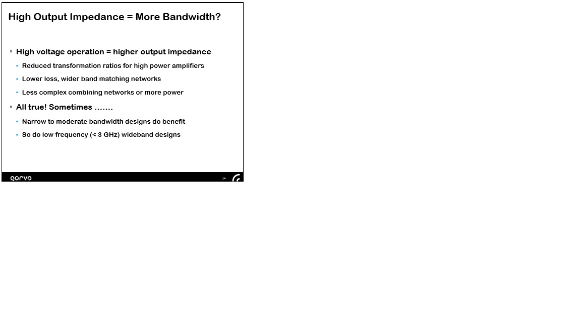

Zitat aus der angehängen Folie über MMIC:
High voltage operation = higher output impedance
Ich verstehe einfach nicht wieso hohe Spannungen zu höheren
Ausgangsimpedanzen führen sollten. Oder wird hier anders gemeint?

Bei Leistungsverstärker ist der optimale Lastwiderstand direkt
proportional zum Quadrat der Betriebsspannung. Bei gegebener
Ausgangsleistung führt eine Verdopplung der Betriebsspannung zu einer
Vervierfachung des optimalen Lastwiderstandes, wodurch Vorteile bei der
Anpassung, den Verlusten und der erzielbaren Bandbreite enstehen.

Die Folie bezieht sich speziell auf Leistungsverstärker. Mit "output
impedance" ist derjenige Widerstand bzw. diejenige Impedanz zu
verstehen, die z.B. ein Leistungstransistor an seinem Drain/Kollektor
sehen muss, um bei gegebener Betriebsspannung die geforderte
Ausgangsleistung abzugeben. Die tatsächliche Ausgangsimpedanz des
Transistors kann eine völlig andere sein.
