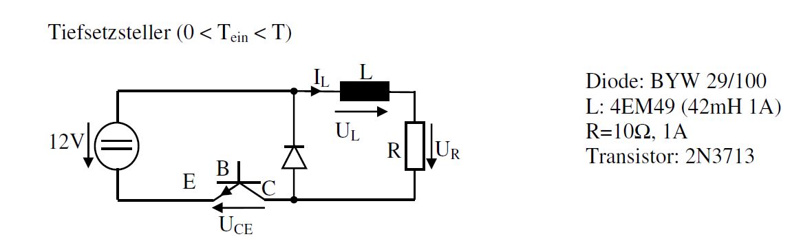

Ich denke, die LED soll immer abwechselnd langsam von 0 bis 100% hell und wieder von 100% bis 0 dunkel werden. Das Material genügt so nicht. Du brauchst noch entweder einen Widerstand, der den Strom durch die LED begrenzt oder eine Spule, die den Strom aufgrund ihrer Induktivität langsam ansteigen lässt. Ich nehme an, die Aufgabe zielt auf die Spule ab, ansonsten bräuchte man nämlich keine Freilaufdiode. Schau Dir diese Schaltung an: http://www.mikrocontroller.net/wikifiles/1/1c/Power-LED_Stromquelle.png R1 ist hier der Strom-Sensor. Das IC misst die Spannung, die daran abfällt. D1 ist die Freilaufdiode und der Schalt-Transistor befindet sich im IC zwischen zwischen Pin 1 SWC und Pin 2 SWE = GND.

... oder einen Tiefpass, der von PWM gefüttert wird, der den MOS Fet ansteuert und der "Stromsensor" (Messwiderstand in Reihe zur LED) liefert eine stromproportionale Spannung die auf den Analogeingang des Controllers geht...

Unser Dozent meinte wir sollten das als Tiefsetzsteller realisieren. Also so etwas wie in der angehängten Grafik. Nur eben anscheinend ohne Spule? Und anstelle des Transistor haben wir den Mosfet mit der PWM des Arduino. Der Stromsensor wäre ein acs712.

O. A. schrieb: > Nur eben anscheinend ohne Spule? Nein, geht nicht.
