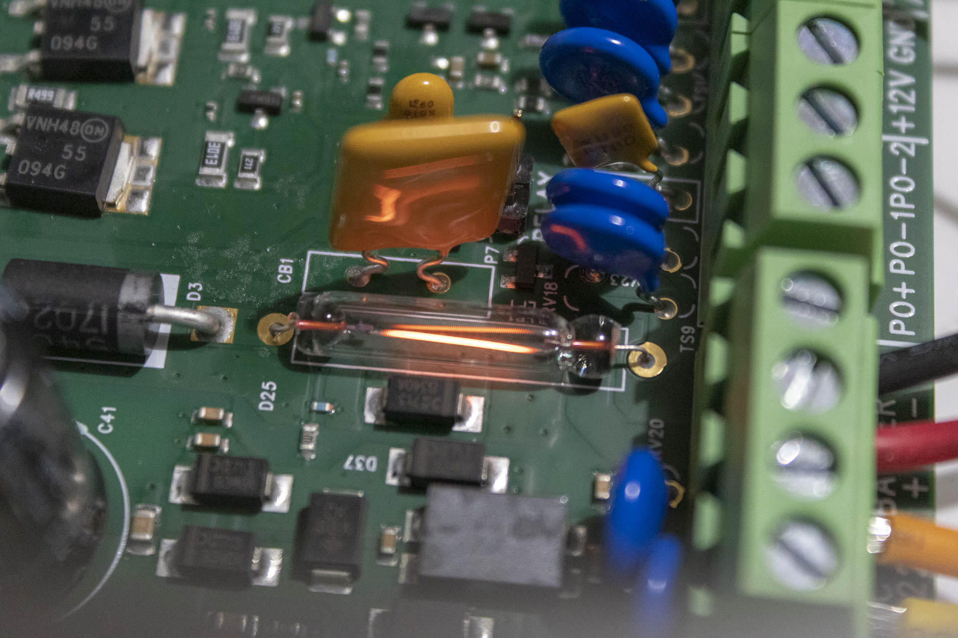

Was ist das für ein glühendes Bauelemt in Alarmzentrale Bosch Amax 2100
OP #5590851
gerade bereite ich die Installation einer Alarmanlage vor. Nach
Anschluss des Netzstroms und des Notstromakkus, fällt auf, da glüht
etwas.
Was für ein Bauelement ist das, wofür kann das gut sein; eine Art
Sicherung, damit der 12 V / 7 Ah Bleiakku die Platine im Falle eines
Kurzschlusses nicht schrottet oder steckt etwas anderes dahinter?
Die Glimmlampe erlischt wird der Akku von den Anschlussklemmen auf der
Platine getrennt. Im Handbuch habe ich nichts dazu gefunden:
http://resource.boschsecurity.com/documents/AMAX_panel_family_Installation_Manual_deDE_15867163019.pdf
https://de.boschsecurity.com/de/produkte_1/intrusionalarmsystems_1/controlpanelsandkeypads/amax_1/amaxpanel2100/amaxpanel2100_products_77382
Der Notstromakku ist nicht mehr so gut: Über Nacht geladen, bringt nun
nur ca. 11 Volt. Der Ladestrom über die Zentrale beträgt ca. 140 mA.
Dieser geringe Strom sollte eine Sicherung noch nicht zum Glühen
bringen. Den Akku werde ich ersetzen.
Die Zentral von Bosch Modell Amax 2100 ist noch ganz neu. Ist euch
aufgefallen, dass neben der "Glühsicherung" Verfärbungen wie von einem
Wasserschaden auf der Platine zu erkennen sind und könnte dies einfach
nur Flussmittel sein oder sollte ich beunruhigt sein?
Danke für Eure Hilfe!
Na, wonach sieht das "Bauteil" denn aus?
Das ist ein Tungsten-Photonen-Rundumstrahler vom Typ Glhlmpe. Hier in
der Standardausführung mit axial orientierten Elektroden und feuerfestem
Transparentchassis.
Dieses empfindlich teure Spezialbauteil soll einerseits den Strom in
genau deinem Fall eines Plattenschlusses begrenzen, und andererseits im
Normalfall für einen geringen Widerstand sorgen, so daß die geregelte
Spannung fast direkt an den Akku gelangt.

Nö, denn Du schreibst oben "Glimmlampe", das ist was komplett anderes.
https://de.wikipedia.org/wiki/Glimmlampe
Wie der Vorposter schon richtig schreibt: Ist eine Glühfadenlampe,
eine Bosch DTC Lösung um
- näherungsweise Konstantstrom Ladung
- Verpolschutz (brennt dann durch wegen der in der auf dem PCB
vorhandenen Diode)
- und Ladeanzeige zu kombinieren.
Telenot hat da z.B. eine eine rückstellende Polyfuse,
jeder Hersteller macht da seien eigene Lösung.
Herr, wirf Hirn! schrieb:
> Typ Glhlmpe
Dahinter (von hier aus verkehrt herum) zu lesen: LP1
Präzise, da Miniaturausführung: GLH-LMP-CHN
Dr. Sommer schrieb:
> Polyfuse,
> Ist das gelbe Ding daneben nicht genau eine solche?
> Auslösung evtl. von Glühlampe beschleunigt?
Die Vermutung hatte ich auch, besonders da CB1
wohl "Circuit Breaker" bedeuten könnte.
Durchaus nicht blöde. Die sind wohl elektrisch seriell.
Die Polyfuse selbstrückstellend, die Lampe aber (wenn so
dimensioniert) dann nur beim "Großereignis". Also zwei
Auslöseschwellen, evtl. ja auch durch die Positionierung
begünstigt bzw. in der Form erst ermöglicht?
Klingt gar nicht unschlüssig.

Nö, Sie sind natürlich nicht seriell.
Die GLH-LMP-CHN ist im Ladekreis.
Die Polyfuse im ENTladekreis und speist die AMZ Elektronik.

Du kannst wahrscheinlich davon ausgehen daß die Firma Bosch sich was
dabei gedacht hat. Es ist ja schließlich auch keine große Kunst einen
12V Belakku so zu laden oder geladen zu halten daß er nicht kaputtgeht.
Wahrscheinlich geht das Licht aus wenn die Ladeschlußspannung erreicht
ist, er muß es halt mal 50 Stunden dranlassen (bei 140mA) bis die 7Ah
drin sind.

Max M. schrieb:
> Ist euch aufgefallen, dass neben der
> "Gluehsicherung" Verfaerbungen wie von einem
> Wasserschaden auf der Platine zu erkennen sind?
Da sich diese Flecken aber auf einen winzigen Bereich
beschraenken, (so weit ich das erkenne,) kann es mit dem
Wasserschaden nicht weit her sein.
Sogar, wenn kein Flußmittel, wurde vielleicht beim THT-
Bestücken einfach nur ein ganz klein wenig... gesabbert?
Also, diesbezueglich haette ich persoenlich keine Sorge.
