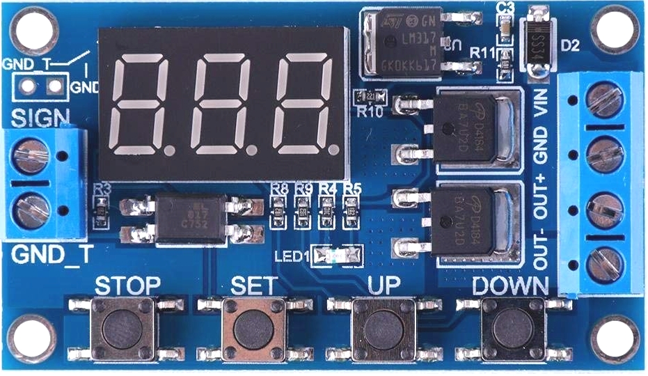

Hallo zusammen! Achtung! Ich bin ElektroniK Laie...habe also leider nur SEHR begrenztes Wissen... Ich suche (noch immer, hatte schon mal eine Thread hier) eine Delay timer Schaltung. Bevor ich nun, wie gesagt bin absoluter Laie, versuche die hier für mich bereits vorgeschlagene Schaltung selbst zu bauen, wollte ich schauen ob es nicht vielleicht fertige Kauflösungen gibt. Es gibt unzählige Produkte aus China, die das ja grundsätzlich alle können, ABER ich benötige Delays im 0,5ms (besser wären noch 0,25ms) Bereich. Da scheiden mechanische Relais als Schalter schon mal aus, daher wäre wohl diese Platine grundsätzlich geeignet: https://www.ebay.de/itm/DC-5V-36V-Dual-MOS-Cycle-Trigger-LED-Timer-Delay-Relay-Module-Switch-0s-999min/192236162423 Habe auch ein Bild davon beigefügt. Angegeben ist sie aber mit minimal 0,1s Taktung. Ist es jemandem möglich nur anhand des Bildes und der Beschreibung zu beurteilen ob man den Takt vielleicht durch Austausch von Widerständen/Kondensatoren beeinflussen, also in meinem Fall verringern kann? Was möchte ich überhaupt? Ich habe eine Panasonic EX 30 Lichtschranke mit PNP Ausgang (12V) An diese möchte ich einen Delay Timer hängen, der nach Triggerung nach einer Verzögerung, einstellbar in 0,5ms oder besser 0,25ms Schritten bis maximal 4ms, ein normales Blitzgerät auslöst. Ein zweiter Timer sollte umgekehrt funktionieren, also einen zuvor geschlossenen Kontakt im gleichen einstellbaren Bereich öffnen. Gruß Jürgen
Jürgen S. schrieb: > ob man den Takt vielleicht durch Austausch von > Widerständen/Kondensatoren beeinflussen, also in meinem Fall verringern > kann? Nein, ist nicht möglich. Unter dem Display sitzt ein kleiner Mikrocontroller, und dessen Software bestimmt die Zeiten.

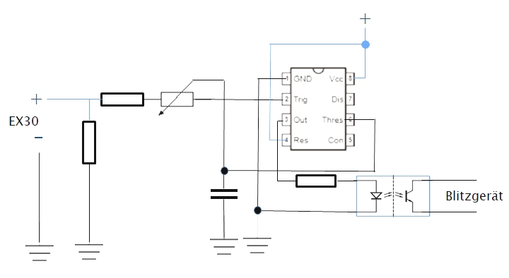

Hi! Da du mir diese Schaltung präsentierst werde ich es damit versuchen, erscheint mir recht einfach. Als Ausgang würde ich gerne einen Optokoppler verwenden, damit die Hochspannung vom Blitzgerät abgekoppelt ist. Habe mal versucht den geschriebenen Schaltplan in einen gezeichneten umzusetzen. Passt das so? Gruß Jürgen Danke auch allen anderen nochmals!

Jürgen S. schrieb: > Passt das so? Nein. Vorwiderstand vor Optokopplerleuchtdiode, der Potischleifer ist falsch, RES gehört an plus.

MaWin schrieb: > Jürgen S. schrieb: > Passt das so? > > Nein. > Vorwiderstand vor Optokopplerleuchtdiode, der Potischleifer ist falsch, > RES gehört an plus. OK, ich mache Montag eine neue Skizze bevor ich auf eine Platine aufbaue. Möchte keinen Fehler machen. Ich habe einen SFH610A-1V Optokoppler Welchen Vorwiderstand brauche ich bei 12V? Ich habe mit einem online Rechner 180 Ohm errechnet...

Jürgen Schmidt schrieb: > Ich habe einen SFH610A-1V Optokoppler > Welchen Vorwiderstand brauche ich bei 12V? > Ich habe mit einem online Rechner 180 Ohm errechnet... Was hast du da gerechnet? Man muss Diode nicht unbedingt bis an ihre alleroberste Grenze belasten.

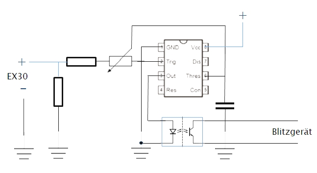

Jürgen Schmidt schrieb: > MaWin schrieb: >> Jürgen S. schrieb: >> Passt das so? >> >> Nein. >> Vorwiderstand vor Optokopplerleuchtdiode, der Potischleifer ist falsch, >> RES gehört an plus. > > OK, ich mache Montag eine neue Skizze bevor ich auf eine Platine > aufbaue. > Möchte keinen Fehler machen. > Ich habe einen SFH610A-1V Optokoppler > Welchen Vorwiderstand brauche ich bei 12V? > Ich habe mit einem online Rechner 180 Ohm errechnet... Neuer Versuch.... Nun korrekt?

Jürgen S. schrieb: > Neuer Versuch.... > Nun korrekt? Hi, wie sieht das Blitzgerät aus? So funktioniert der Optokoppler nicht. Der Transistor braucht eine Spannung, eine Außenbeschaltung, die dem Blitzgerättrigger entsprechen sollte. Dann triggert der NE555 sofort nach dem Anlegen der Betriebsspannung. Ein Blitz ist also schon einmal futsch. https://www.themt.de/el-0230-time-49.html Zitat: "...Unterdrückung des Start–Zyklus Mit NE555 aufgebaute Monoflops haben zwei unangenehme Eigenschaften: Wenn die Versorgungsspannung angelegt wird, starten sie einen ersten Zyklus. Das ist jedoch - besonders bei komplexeren Automatisierungs–Aufgaben - sehr unerwünscht. Außerdem zeigen sie bei größeren Leitungsentfernungen und / oder schlechter Signal–Qualität am Trigger–Eingang eine gewisse „Nervösität”. ..." /Zitat ciao gustav

Jürgen S. schrieb: > Nun korrekt? Wenn man an Kreuzungen die verbunden sein sollen Punkte macht, oder an Kreuzungen die nicht verbunden sein sollen Brücken, dann geht das, vorausgesetzt man verwendet die richtigen Bauteilwerte.
