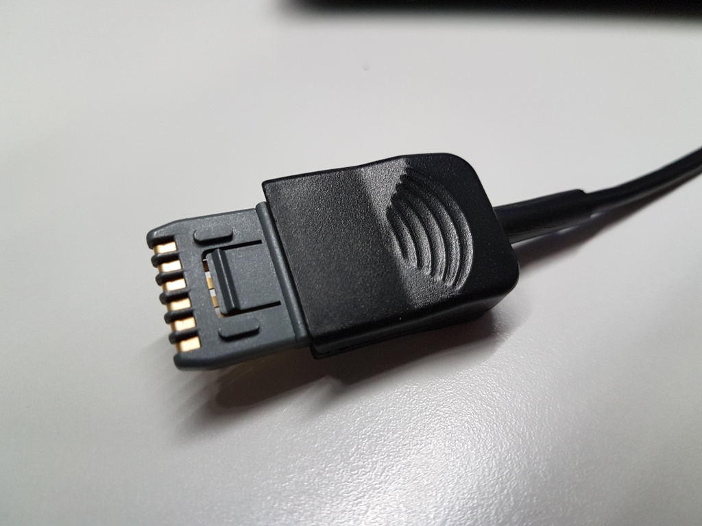

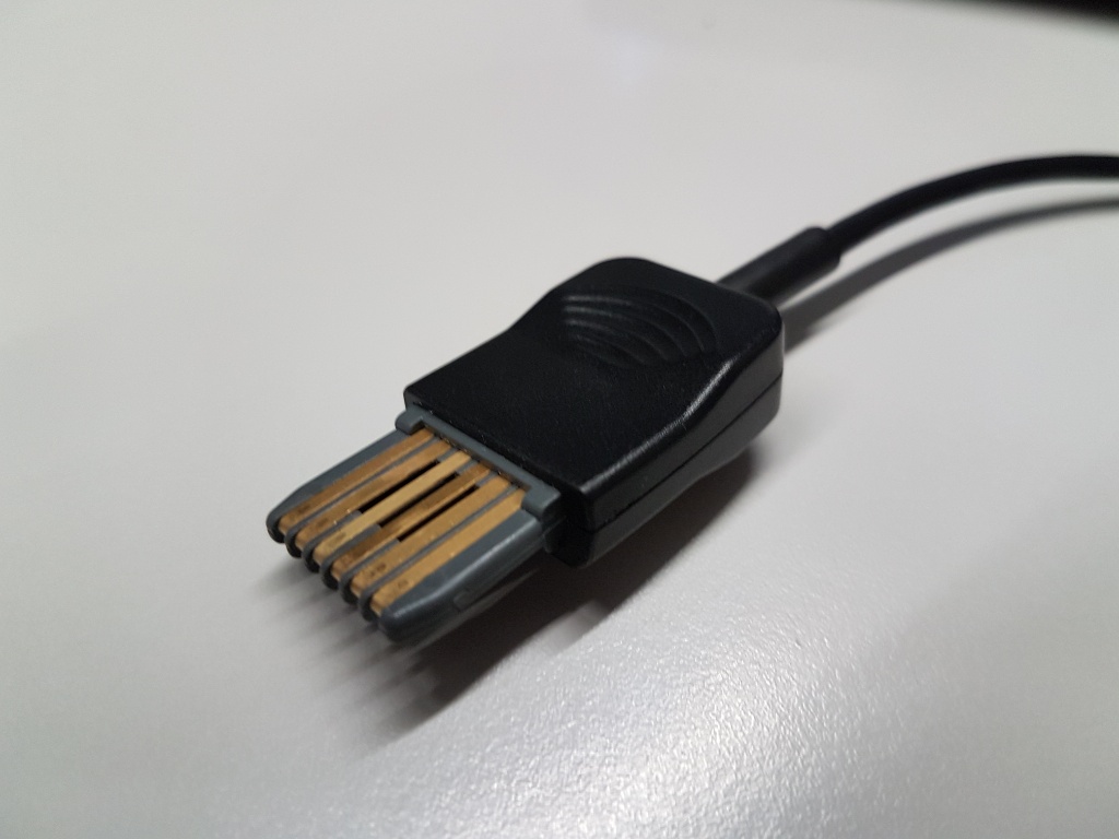

Hallo Kennt jemand den Hersteller oder ein Lieferant für den in den Fotos dargestellten Stecker. Ich möchte eine weiteres Anschluskabel für ein Gerät herestellen.
vielleicht kannst du (als anhaltspunkt) noch kurz erwähnen, woher der stecker kommt? was für ein gerät (hersteller???), was macht der da?
Mit diesem Stecker wird ein Messgerät über USB mit dem PC verbunden. Möglicherweise ist im schwarzen Steckergehäuse eine Elektronik eingebaut, die USB in einen anderen Schnittstellen-Standard umwandelt. Zu dieser Annahme komme ich, da mir die 6 Kontaktlaschen für die Übertragung von high-speed USB Signalen nur bedingt geeignet erscheinen. Mich interessiert vorallem, ob der Stecker auf dem Markt frei erhältlich ist, oder ob es sich um eine kundenspezifische Entwicklung handelt. Wenn jemand schon mal einen solchen Stecker als Katalogprodukt gesehen hat, wäre es sehr hilfreich wenn er mir dies mitteilen würde.

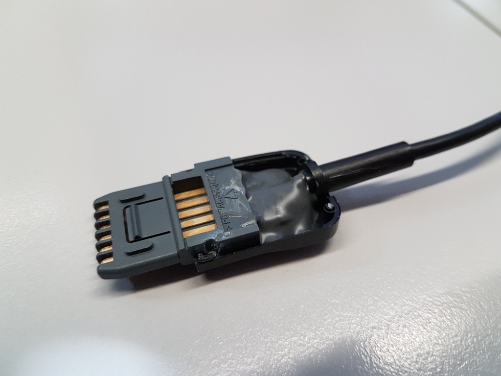

Mach doch einfach mal den Stecker auf. Sieht nicht aus wie angespritzt.
Wie von Michael vorgeschlagen, habe ich den Stecker aufgemacht. Es scheint, dass es sich wirklich um eine USB-Verbindung zum Gerät handelt, denn ich glaube nicht, dass sich unter der Vergussmasse noch Elektronik verbirgt. @Bosk Ins Gesicht schlagen würde ich dem Entwickler vom Messgerät trotzdem nicht. Er kann andere Gründe gehabt haben keine Standard UBS-Buchse am Gerät vorzusehen. In der Anwendung vom Messgerät ist während der Lebensdauer mit einer grossen Anzahl von Steckzyklen zu rechnen. Eine Standard USB Type B Buchse ist mit nur 1500 Steckzyklen spezifiziert. In der Lebensdauer ist aber mit mehr als 10000 Steckzyklen zu rechnen. Das Messgerät kann auch in eine Docking-Station eingesteckt werden. Vielleicht war der Entwickler der Ansicht, dass er eine selbstpositionierende Andocklösung mit einem Standard USB-Stecker mechanisch nicht lösen kann. Auf jeden Fall erlaubt diese Lösung nur eine USB "full speed" Übertragung. "High speed" USB ist wegen der nicht Impedanz kontrollierten Steckverbindung nicht möglich.

Fortunat S. schrieb: > denn ich glaube nicht, dass sich unter der Vergussmasse noch Elektronik > verbirgt. Vielleicht doch. Dann klingel mal die Leitungen durch. Evtl. ein RS232 Umsetzer.

Ich habe nun das Kabel mal ausgepiepst (habe ich gerade noch gebacken bekommen) und es ist in der Tat so, dass direkt die Standard USB-Signale auf den exotischen Stecker gelegt sind. Die 2 restlichen Kontakte des Steckers sind unbelegt. Der Hersteller des Messgerätes wird vermutlich diesen kundenspezifischen Stecker genommen haben, weil damit eine selbstandockende Lösung einfacher zu realisieren ist als mit einem Standard USB Type B.

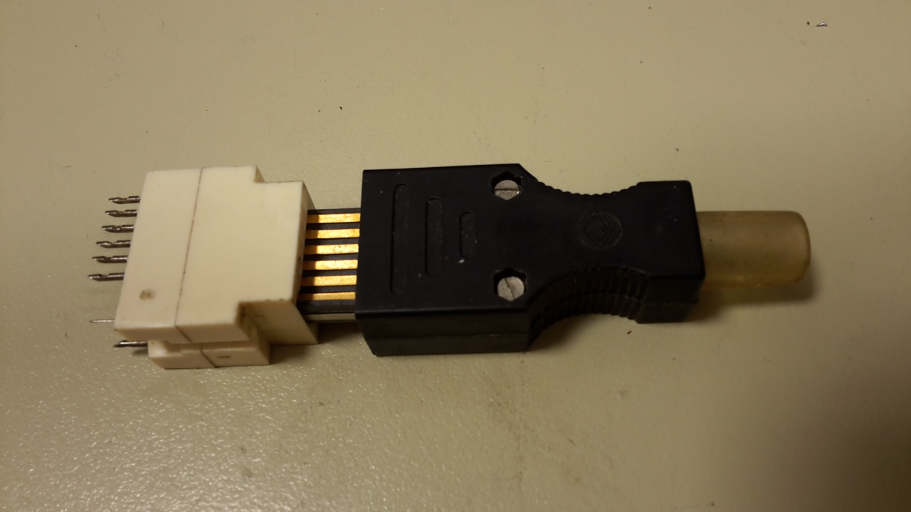

Hallo, habe so eine Steckverbindung mit 2X6+2(an der Schmalseite) Kontakten. Das Teil ist über 20 Jahre alt. Herstellerzeichen besteht aus 3 Ringen unsymmetrisch ineinander mit Steg an einer Seite. M.f.G.

Volker S. schrieb: > Herstellerzeichen besteht aus 3 Ringen Du kannst auch kein Foto hochgeladen? Die Jugend von heute ist zu nichts zu gebrauchen.

So, hier sind die Bilder, das Gerät habe ich auch nicht.
