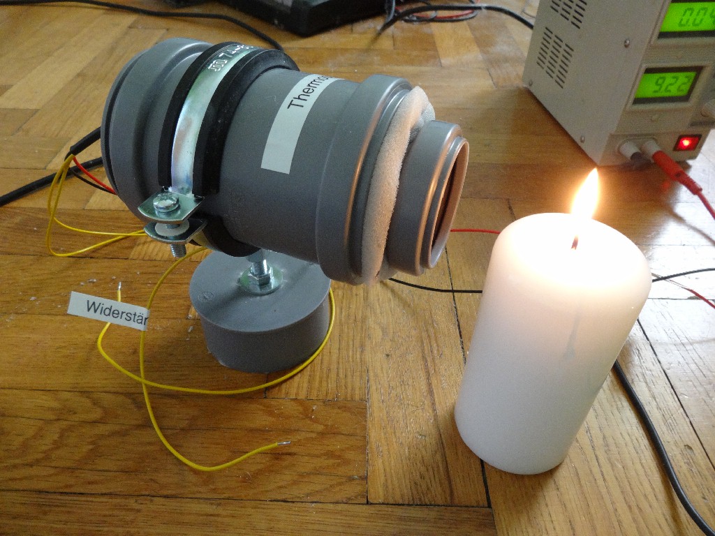

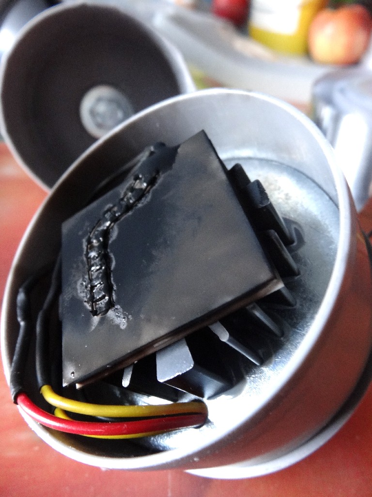

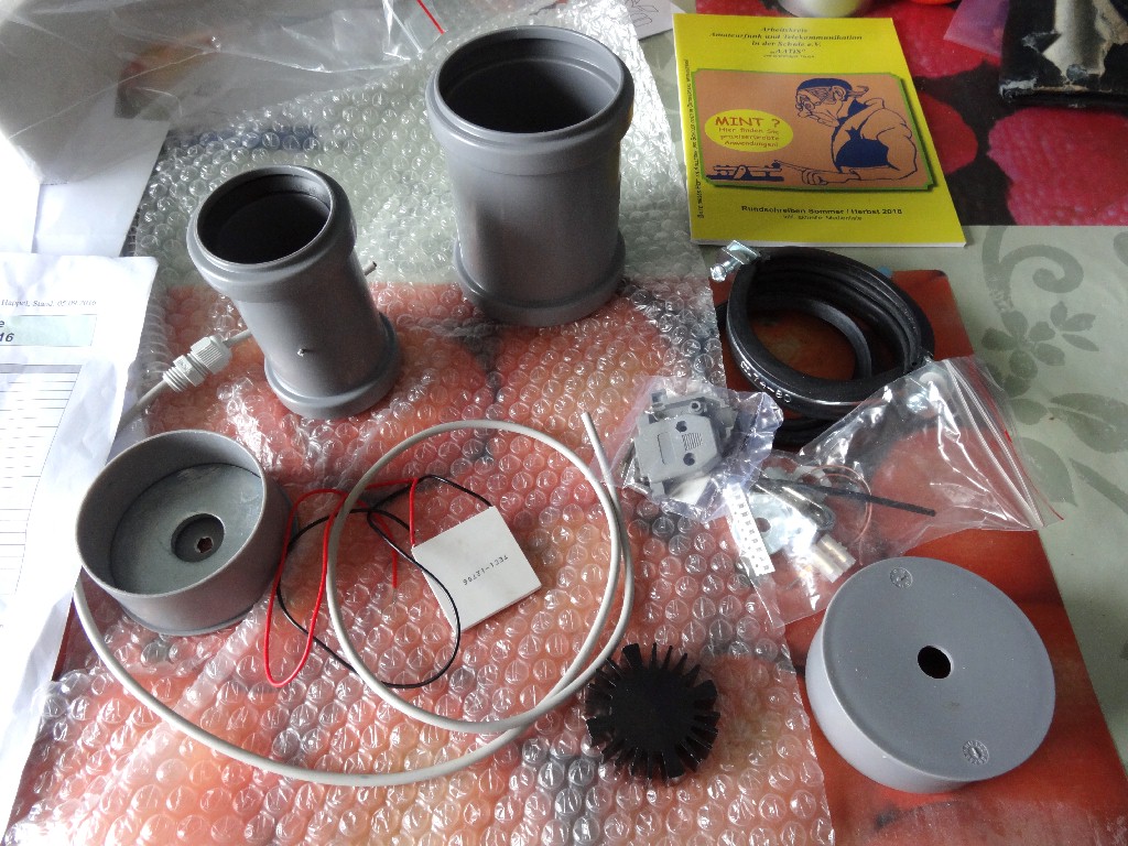

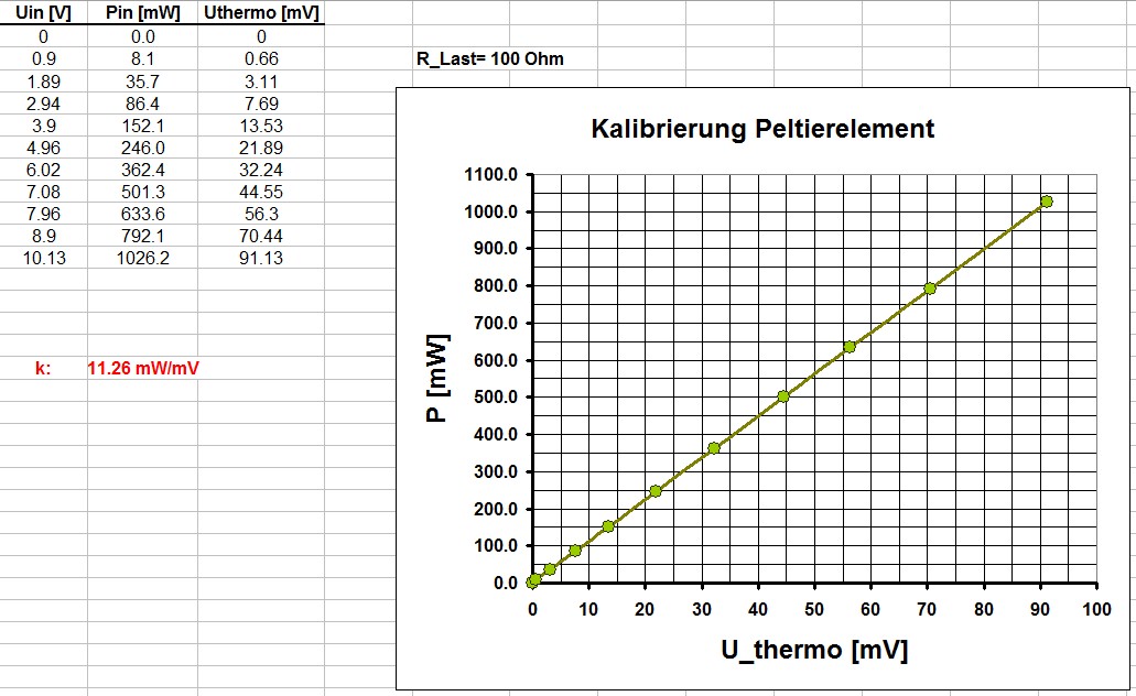

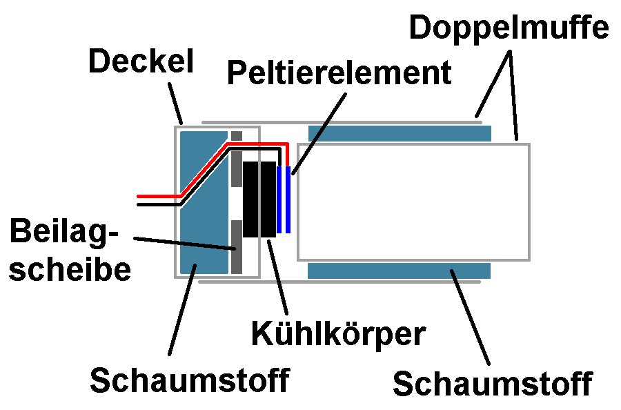

Ich möchte eine Thermosäule zur Messung der Strahlungsintensität
basteln. Für ein Laserleistungsmessgerät habe ich dies mit einem
Peltierelement bereits umgesetzt.

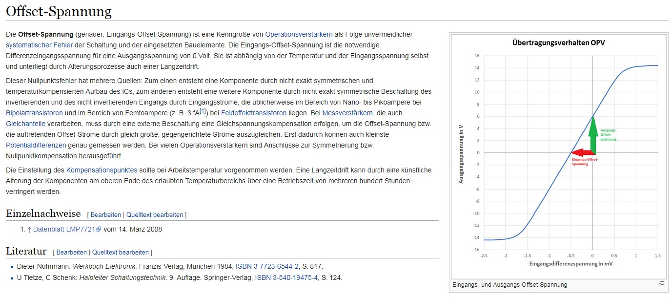

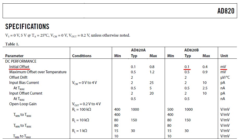

Ich hätte jetzt aber eine Frage zur input offset voltage: Diese beträgt
etwa beim AD820 vom Temperaturdrift einmal abgesehen typischerweise 100
µV. Das würde ja bedeuten, dass der "Nullpunkt" um 100µV verschoben ist.
Dann wäre doch dieser OPV völlig ungeeignet, um Spannungen im Bereich
von 10µV zu verstärken, wenn ich das richtig verstanden habe (siehe auch
Wikipedia-Graphik). Ich würde dann ja einen sehr großen
output-voltage-offset bekommen und nicht etwa ca. 0 mV output bei 0 µV
input.
Kann mich bitte jemand aufklären? Danke im voraus, stoppi
Gast #5591166
Ja. Ein LM358 tut es auch nicht. Die

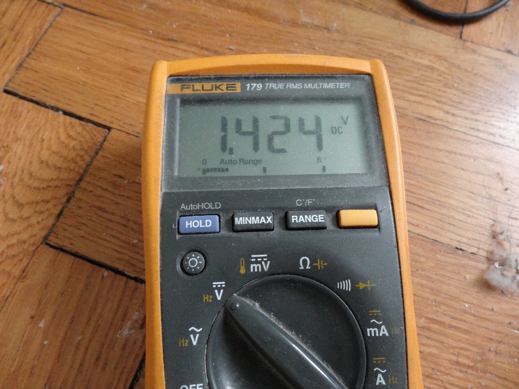

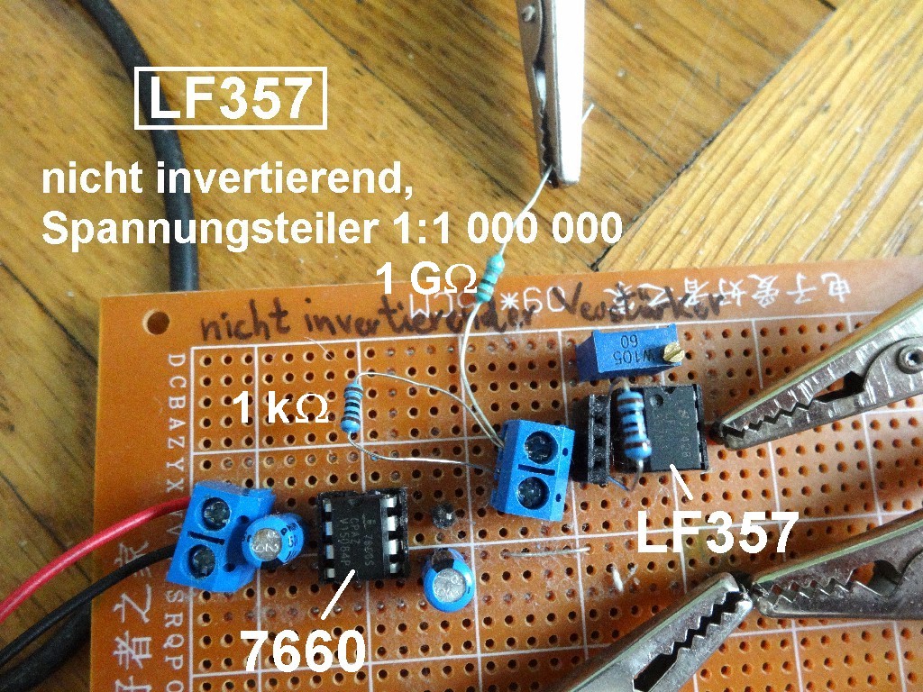

Da ich noch glaubte in Erinnerung zu haben, mit einem 0815-OPV und gain
= 1000 die µV-Spannungen einer gekauften Thermosäule ohne nennenswerten
offset im Griff gehabt zu haben, habe ich schnell einen nicht
invertierenden Verstärker mit dem LF357 und gain_max = 1000 gelötet.
Und siehe da: Bei 0µV Eingang erhalte ich (wie zu vermuten war) eine
sehr große offset-Spannung von 1.424 V. Speise ich 15 µV ein, so steigt
diese um rund 15 mV auf 1.441 V. Von daher passt alles bis auf den
extrem großen offset.
Habe bereits AD8551 bei reichelt bestellt. Wenn diese und der SO-8 auf
Dip Adapter eintrudeln, versuche ich mein Glück nochmals...
Gast #5593371
ja, sieht gut aus.

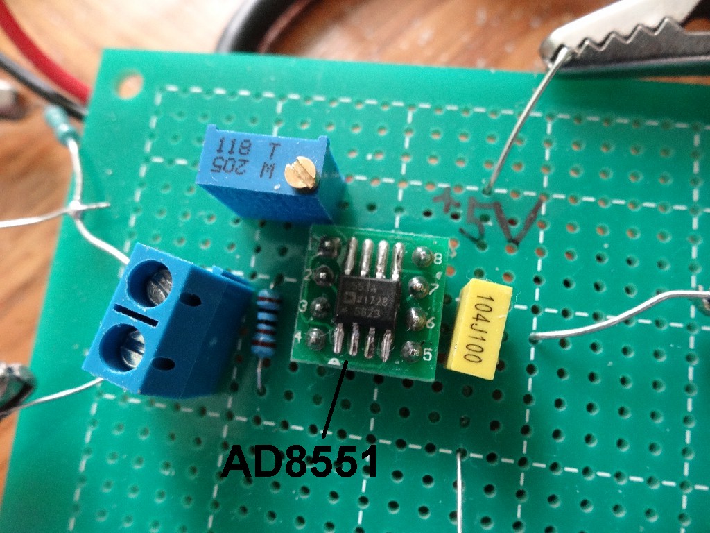

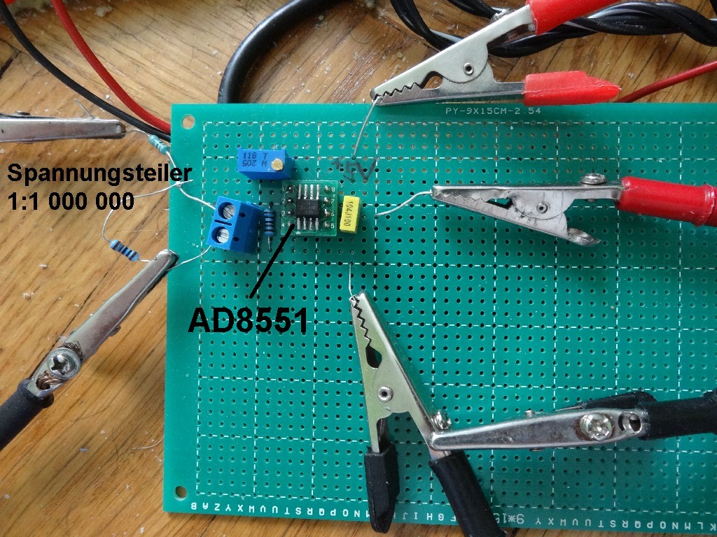

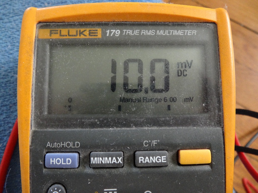

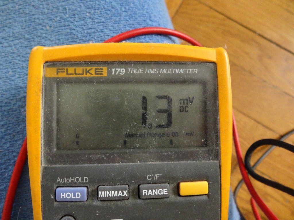

Gast #5599846

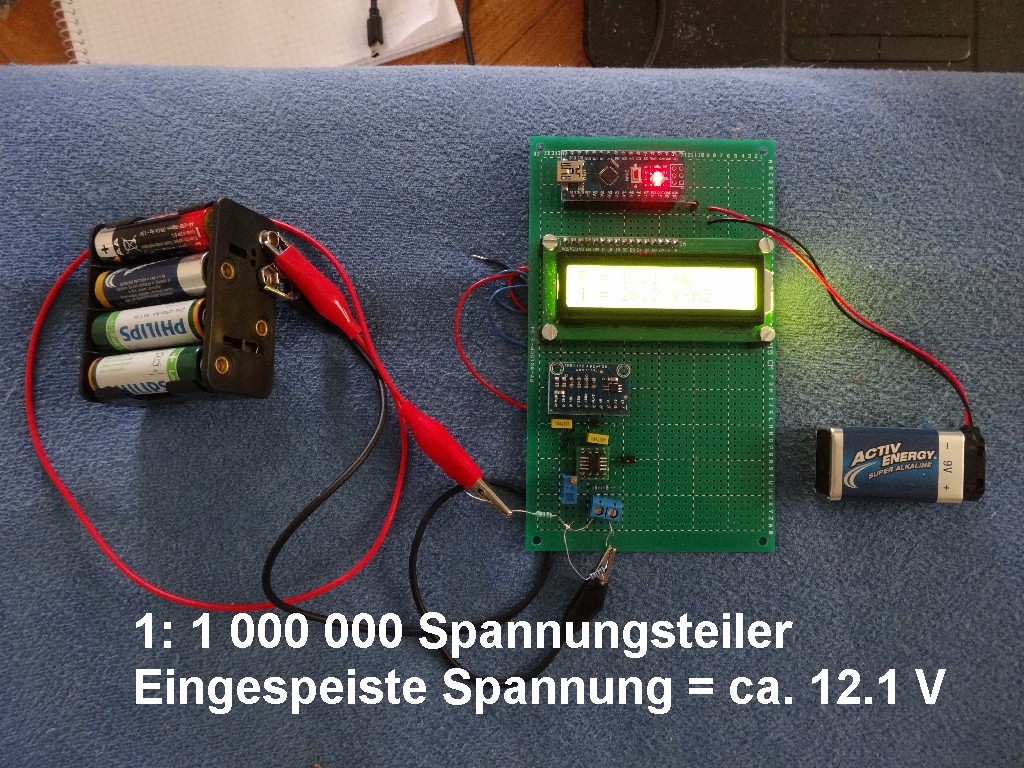

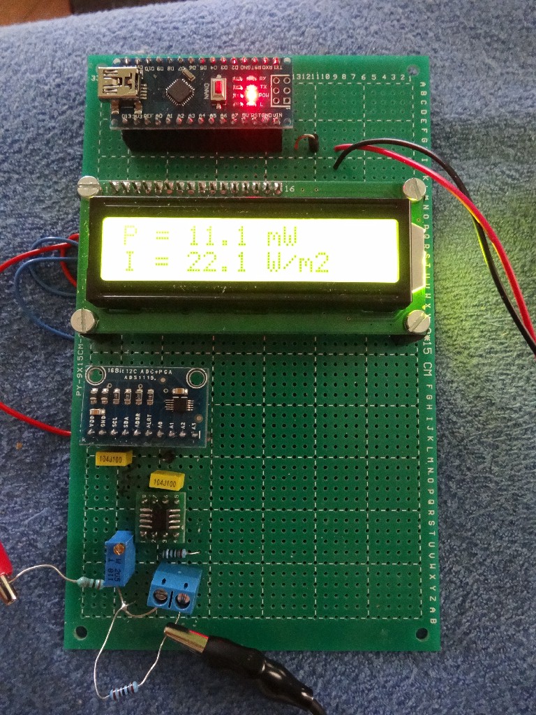

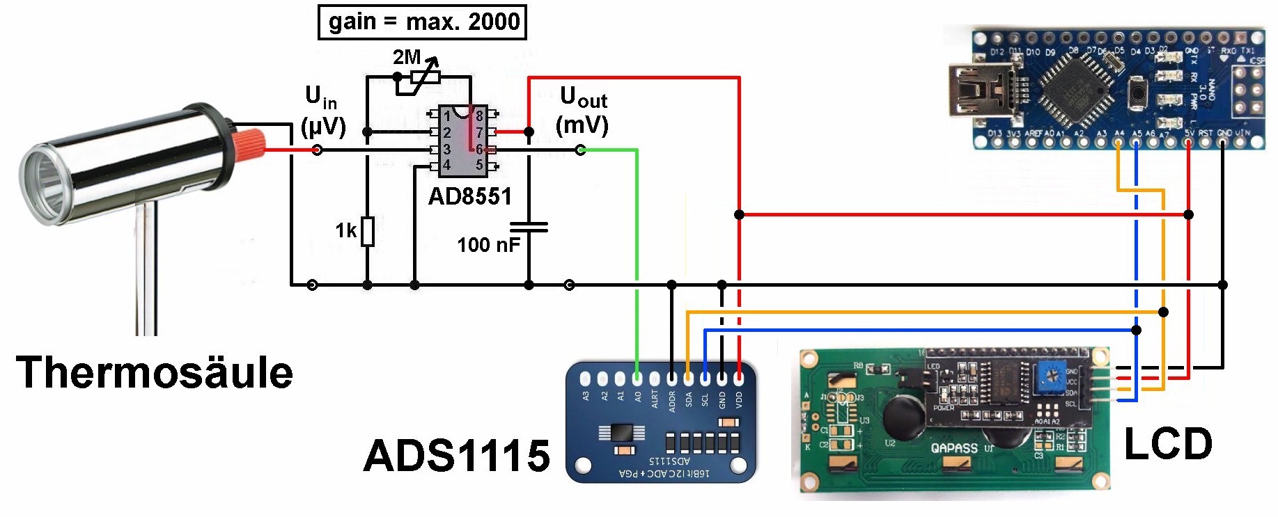

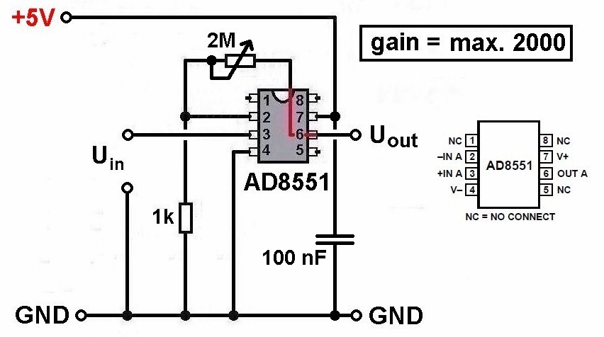

So, die Teile (AD8551, SO-8 Adapter) sind eingetroffen. Am Eingang des
nicht-invertierenden Verstärkers hängt ein 1:1 000 000 Spannungsteiler
mittels 1k und 1GOhm Widerstand.
Bei 0 µV am Eingang erhalte ich nun mit dem AD8551 einen offset von rund
1.5 mV. Steigere ich die Eingangsspannung auf z.B. 10 µV, habe ich bei
einer fixen Verstärkung von 1000 rund 7 mV erhalten, also deutlich zu
wenig. Deshalb habe ich den 1 MOhm-Widerstand im Rückkoppelzweig durch
ein 2 MOhm-Poti ersetzt. Nun erhalte ich einigermaßen die zu erwartenden
Messwerte (ca. 10 mV bei 10 µV am Eingang).

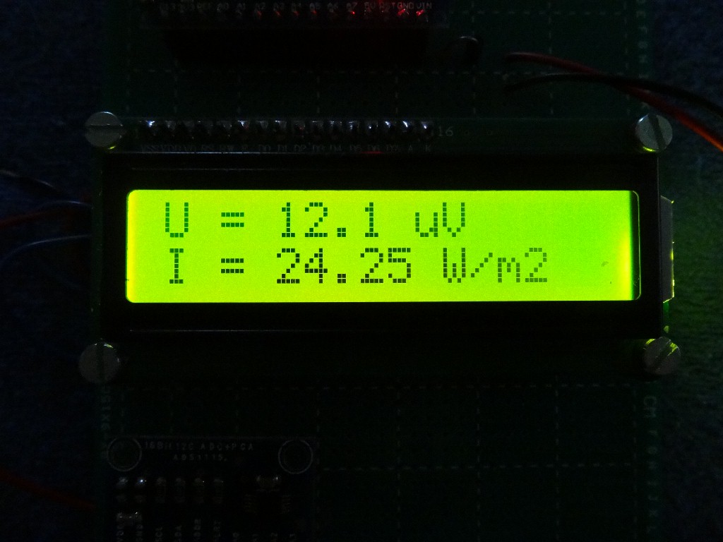

Diese Spannungen im mV-Bereich werde ich dann mittels 16bit AD-Wandler
ADS1115 dem Arduino zuführen. Auf der Anzeige der Thermosäule werde ich
dann die Ursprungsspannung in µV und die Strahlungsintensität in W/m²
angeben.
Gast #5599868
Ich würde die Verstärkung auf 2 OPV's aufteilen. Jeder OPV braucht
natürlich eine Offsetkompensation.
Vorteil des Verfahrens ist auf alle Fälle, das die Rauschspannungen
kleiner werden, da Du bei niedrigeren Verstärkungen auch kleinere
Widerstandswerte einsetzen kannst.
Erste Stufe würde ich Verstärkung 10 einstellen und bei der 2. Stufe
Verstärkung 100. Die zweite Stufe ist dann schon weniger kritisch, da
dort die Eingangsspannung schon ca. 100µV also 0,1mV beträgt und das ist
mit guten OPV's kein Problem mehr.
Weiterer Vorteil bei geringeren Verstärkungen ist das das Ganze stabiler
wird.
Gast #5599884

#5599906
Bei 10V am Eingang müssten 20mV am Ausgang herauskommen. Dass da nur
10mV herauskommt liegt daran, dass
a) der Opamp im Bereich 0 bis 10mV eher nur Fahrkarten erzeugt und
b) schon eine kleine Thermospannung der Messleitungsübergänge von -10uV
genügen um 10mV Ablage am Ausgang zu bekommen. Da der Opamp ja keine
negative Versorgung hat stimmt deshalb die lineare Zunahme der
Ausgangsspannung nicht.
Irgendwie kann man hier hundertmal erzählen, dass single supply und 0V
Ausgangsspannung bei 0V EIngangsspannung eben nie richtig funktionieren
kann. Versorge den Opamp mal mit -100mV oder negativer. Achtung der
Opamp verträgt maximal 5,5V zwischen den Versorgungsspannungen V+ und
V-.
#5599930
> Danke einmal für die Kommentare...
> Wie kommst du auf das?
Tippfehler. Das sollte 10uV heißen.
Bei 10uV am Eingang müssten 20mV am Ausgang herauskommen. Dass da nur
V-.
Gast #5600012
Für eine niedrige Frequenz und mit AZ OP kann man eine 1000 fache
Verstärkung noch gut in einer Stufe machen. Auf einen Poti / Trimmer im
Feedback sollte man eher verzichten.
Mit Eingangsspannung ganz an der 0 sollte der AD8551 kein Problem haben,
für den Ausgang wird es aber schwer.
Eine mögliche Fehlerquelle sind Einstreuungen, die so dicht am unteren
Rand Gleichgerichtet werden - denn negative kann der OP am Ausgang
nicht, auch nicht für ein überlagerte Wechselspannung (z.B. 50 Hz).
Gast #5606339
So, der 16bit ADC ADS1115 zur Weiterverarbeitung der vom AD8551
kommenden mV-Spannungen ist heute eingetroffen. Der ADS1115 arbeitet
sehr zuverlässig und liefert sehr stabile Werte.
In Kombination mit der AD8551-Verstärkerschaltung (gain = 1000) ist das
dann schon etwas anders. Die µV-Spannungswerte schwanken etwa um +/-15%,
was mir aber eigentlich ausreicht. Jetzt warte ich nur noch auf die
Thermosäule, dann geht es ans Eichen...

Gast #5606528
> Am Eingang des
Nicht gut.
Schau dir mal die Temperaturkoeffizienten solcher Hochohmwiderstände an!
Ausserdem reicht dann schon eine geringfügige Verschmutzung der Platine
(oder des Widerstands durch Fingerabdrücke) um grosse Meßfehler zu
bekommen.
Thermolemente sind doch niederohmig und ermöglichen die Verwendung
vernünftiger Widerstandswerte.
Gast #5606565
@nachtmix: Danke für deine Einwände. Ich brauchte einfach etwas zum
Testen am Eingang im µV-Bereich. Die Peltierelemente bzw. die
Thermosäule sind noch auf dem Weg zu mir...
Gast #5624229

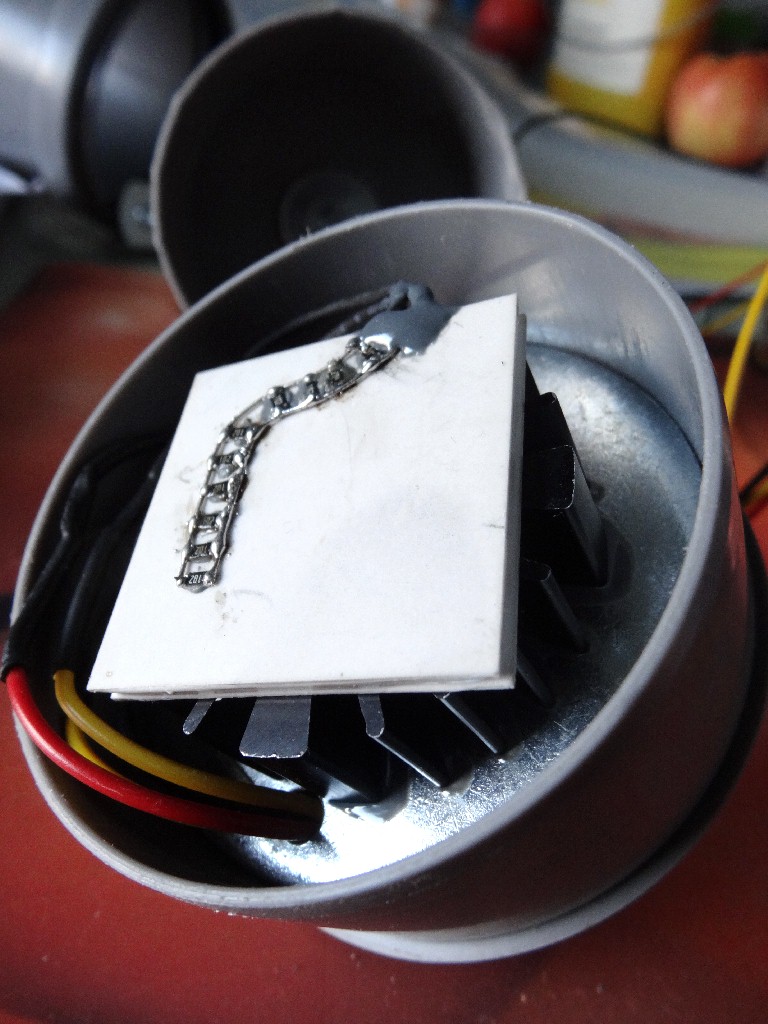

So, habe heute die Thermosäule mit der auf dem Peltierelement
befindlichen Widerstandskette kalibriert (siehe Excel-Graph und
-Tabelle). Dies ergab folgende Beziehung: 11.26 mW/mV. Dieser Wert
stimmt auch sehr gut mit meinem zweiten Laserleistungsmessgerät auf
Peltierbasis überein (siehe älterer Beitrag weiter oben).
Jetzt bin ich von der Peltierfläche A = 16 cm² = 1/625 m² ausgegangen.
Treffen also 11.26 mW auf 1/625 m², so erhält man 1 mV. Demnach gilt
auch: 625 * 11.26 mW auf 1 m² ergeben 1 mV. 7037.5 mW/m² ergeben 1 mV.
Die zweite Beziehung lautet also: 7.0375 W/m²/mV.
Richte ich etwa einen schwachen 532nm-Laser auf die Thermosäule, zeigt
mir das Display rund 3 mW an. Das ist durchaus plausibel.
Als Verstärkung des AD8551 habe ich jetzt 10x gewählt. Damit entspricht
1 bit des ADS1115 einer Spannung von rund 6 µV. Anzeigen lasse ich noch
1/100 mV, also 10 µV.
Achtung: Der obige Code für den ADS1115 machte bei folgender
Mittelwertsbildung Probleme:
adc0 = 0.0;
    for(i = 1; i <= 10; i++)
        adc0 = adc0 + ads1115.readADC_SingleEnded(0);
    adc0 = adc0 / 10.0;
Da zeigte der ADS1115 nur bis rund 200mV richtige Werte, darüber
wechselte er in den negativen Bereich...
Also einfach die Mittelwertsbildung weglassen und einen Einzelwert
einlesen oder ein delay einbauen.
Der Bausatz für die Thermosäule ist wie gesagt bei AATiS für nur 19 Euro
zu beziehen:
https://www.aatis.de/content/bausatz/AS516_Thermo%E2%80%90S%C3%A4ule
#5624244
Ja, 200mV / 6uV sind ca 30'000, 15 bit, das 16.Bit ist das Vorzeichen
wenn du mit Vorzeichen arbeitest. Deine variable adc0 ist also signed 16
bit ?
Mach diese Variable 32 bit und es passt.
Wozu duch 10 Teilen ? Lass das weg. Das bringt nichts.
