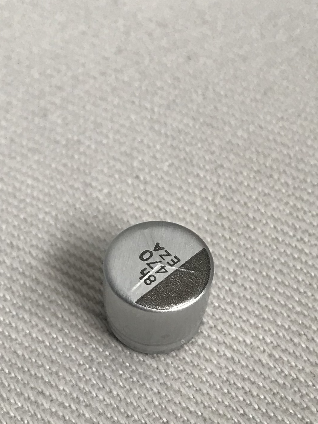

Hallo, bestimmt ist es ein Klacks für euch mir folgende Frage zu
beantworten...
Ich habe hier einen defekten Elektrolytkondenstor vor mir liegen.
Zylinder 10mm Durchmesser, 9mm hoch.
Bedruckt ist er mit folgendem...
8h
470
EZA
Im Netz habe ich leider nichts ähnliches gefunden.
Habt ihr ne Ahnung oder ein Tip, wo ich sowas her bekomme?
Ich wäre euch sehr sehr dankbar für einen Hinweis
VG Frank
Gast #5591189
Vermutlich 470μ, Spannungsfestigkeit des Dielektrikums müsste man anhand
des Datenblatts ermitteln, dafür solltest du aber ein Bild von dem
Kondensator posten, damit wir den Hersteller und die entsprechende Serie
ermitteln können. Anhand der Größe würde ich auf 25V tippen.

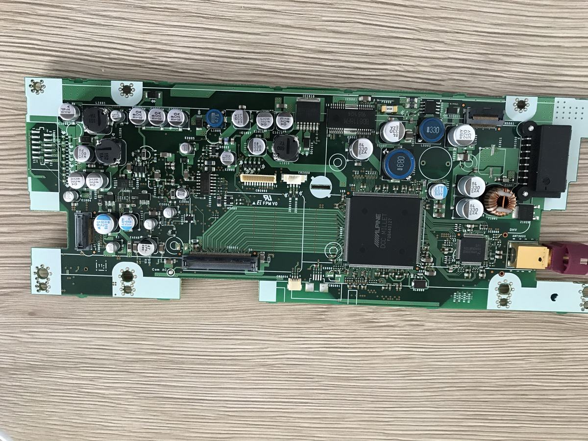

Gast #5591390
Frank schrieb:
> hinz schrieb:
>> Wo war der denn eingesetzt?
> Auf einem BMW Steuergeräte
Wohl das für die Sitzhöhenverstellung bei der Isetta...
Wenn du keine Ahnung von seinem Einsatz hast, dann zeig halt ein Foto
der Platine.
Gast #5591446
Sieht nach Eingangspuffer/filter an der Stromversorgung aus.
Da sollte jeder geeignet sein, der den Temperaturbereich aushält und auf
die Pads passt. 25V erscheinen mir aber zu wenig, unter 35V wird
üblicherweise nicht verwendet, wenn es an Klemme 15 oder KL 30 hängt.
