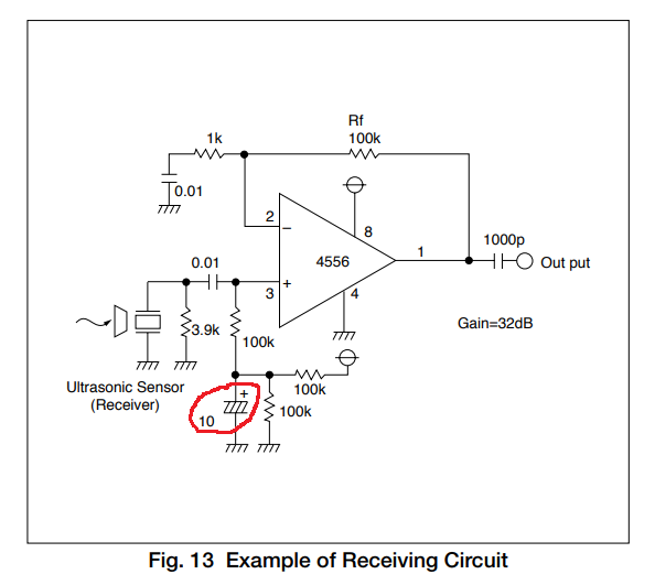

der angehängte Plan ist das Beispiel einer Ultraschallempfangsschaltung.
Fragen dazu:
- Was für ein Bauteil soll das eingekreiste Bauteil sein?
- Der OpAmp ist mit "4556" beschriftet, ich finde dazu bei Reichelt aber
kein Bauteil gleichen Namens. Gibts hier einen anderen Namen oder ein
besseres Produkt für?
OP #5591255
Max B. schrieb:
> OPV:
> https://www.reichelt.de/japan-ic-njm-4556-d-p13470.html
Das war zu einfach. Ich hab zwar nach "4556" gesucht, aber den wegen dem
Titel "Japan-IC" schlicht nicht für voll genommen.
Auf Elko wäre ich jetzt nicht gekommen, ich hätte da einfach ein
Kondensatorsymbol mit Polungsangabe erwartet.
Danke schonmal!
Edit: Soll der Elko dann 10 Farad haben? Das wäre etwas unüblich... Da
aber bei den anderen Einheiten immer ein k,p oder 0,0xx dabeisteht wäre
das jetzt für mich das plausibelste.
#5591298
Detlef _. schrieb:
> 10u sind das. Einheiten bei Kondensatoren sind immer u (10^-6) oder p
> (10^-12), nie n (10^-9). Ob p oder u gemeint ist sieht man dem Bauteil
> oder der Schaltung dann an, weil das Verhältnis von 1Mio das zuläßt.
Deine Plausibilitätserklärung ist in Ordnung.
Das Weglassen der Vorsilbe in Schaltplänen ist aber nicht in Ordnung,
zumal es heutzutage durchaus Kapazitäten in Farad-Bereich gibt.
Das F für Farad wegzulassen, ist weniger schlimm, da dies klar ist, wenn
es um einen Kondensator geht.
Gast #5591299
Ja, 10 Farad wären hier schon sehr unüblich. Richtig erkannt!
Das Schaltzeichen zeigt schon, dass es ein Elko ist (wird in Fernost
gerne so gezeichnet und soll das etwas andere Dielektrikum
kennzeichnen), also eher im Bereich 1µ ... 10000µ unterwegs sein muss.
Im Schaltplan ist auch unüblich, die Cs überhaupt nicht mit den
SI-Präfixen zu bezeichnen. Hier wurden alle Cs in µF benannt, der
Ausgangs-C hat ja ein 'p' als Kennzeichnung für pico Farad.
Diese Art der Angaben wirst du nicht oft finden und wenn, dann steht
irgendwo am Rand des Planes sinngemäß "alle Kapazitäten in µF, soweit
nicht anders gekennzeichnet".
#5591306
Wahrscheinlich hat der Schaltplanzeichner einfach das 'µ' oder 'u'
vergessen.
PS:
Weniger interessant ist, was 'üblich' ist, als vielmehr was Sinn macht.
Und in der Tat machen 10 ganze Farad an dieser Stelle keinen Sinn, wären
sogar kontraproduktiv.
Gast #5591425
M.A. S. schrieb:
> M.A. S. schrieb:
>> Müßten das nicht 20dB sein? Sieht hier jemand etwas, das ich übersehe?
Mal unabhängig davon, dass nicht erkennbar ist, welche Stelle du
zitierst: im Plan stehen 32dB Gain, ich sehe aber auch die 40dB (v=101)
in der Schaltung.
Die 80kHz BB im Fall v=100 sollten noch keine solch große Einbuße
bringen.
Übrigens: mit 'unüblich' habe ich den Wortlaut des TO übernommen und
wollte ihm nur ein wenig virtuell auf die Schulter klopfen ... :-).
'Sinnlos' ist richtig, sonst braucht die Schaltung drei Wochen, bis der
Arbeitspunkt stabil steht :-).

OP #5591987
Max B. schrieb:
http://kom.aau.dk/group/03gr415/filer/Ultrasonic%20Sensor%20Application%20Manual.pdf
> Seite 11 ist der Schaltplan als Applikationsbeispiel!
> Dort stehen 10µ
Eine andere Variante des Dokuments, ah ja. Im gleichen Dokument (und
auch im Datenblatt bei Reichelt) steht 2 Schaltungen weiter unten dann
auch "10µ".
Also hätte ich mir den Thread bei etwas mehr Aufmerksamkeit schenken
können...
Danke an alle Mithelfer.
