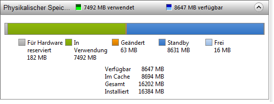

Hi, vor einigen Wochen habe ich von 8GB auf 16GB aufgerüstet. OS ist Win7. Erkannt wird alles korrekt und das BIOS findet keine Fehler. Ich verwende dieses Tachoding von Windows, das einem stets die RAM- und CPU-Auslastung anzeigt. Nun viel mir auf, dass nie mehr als 50% des Arbeitsspeichers verwendet werden/wurden, egal wieviele Programme ich starte. Habt ihr ne Idee? Danke!

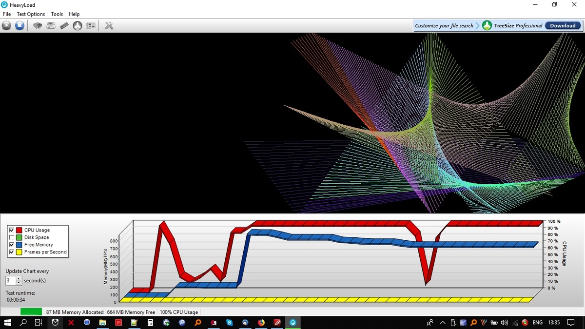

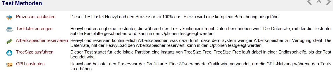

Mit dem kostenlosen Programm "HeavyLoad" der deutschen JAM-Sofware-Firma laesst sich ein Rechner einer Stressprozedur unterziehen.Unter anderem kann man damit Arbeitsspeicher reservieren. https://www.jam-software.com/heavyload/ Fuer die, die es interessiert:JAMsoftware bietet auch eine freie Software "TreeSize" an. Sehr "huebsch" - nettes Tool mit dem man auch z.B. prima Explorer Ordnerverzeichnisse in optisch ansprechendem "Design"ausdrucken lassen kann.Zur Zeit benoetige ich es sogar,weil Windows10 seit Build 1803 im Explorer oftmals falsche Daten angibt - ich hoffe ,dass dieses Problem bald beseitigt ist..... https://www.jam-software.com/treesize_free/ ==================== Beide Programme kann man auch als portable-Versionen downloaden - Installation ist also ueberfluessig
Emil G. schrieb: > Habt ihr ne Idee? Die meisten mir bekannten Windows Tools zeigen den RAM Bereich des Festplattencache als "frei" an. Der "Ressourcenmonitor" zeigt mir nur 19MB von 16GB als "Frei", dafür aber ~11GB Cache. Trotz Eclipse, Delphi und FF sind nur <5GB "In Verwendung". Den Festplattencache kann Windows sehr schnell für Applikationsdaten umwidmen, denn die Daten sind ja redundant auf Disk gespeichert.

Danke für eure Antworten und sorry, dass ich nicht früher Zeit hatte. Thomas S. schrieb: > Emil G. schrieb: >> OS ist Win7 > > mit 32 oder 64 Bit ? 64 Jim M. schrieb: > Die meisten mir bekannten Windows Tools zeigen den RAM Bereich des > Festplattencache als "frei" an. > > Der "Ressourcenmonitor" zeigt mir nur 19MB von 16GB als "Frei", dafür > aber ~11GB Cache. Trotz Eclipse, Delphi und FF sind nur <5GB "In > Verwendung". > > Den Festplattencache kann Windows sehr schnell für Applikationsdaten > umwidmen, denn die Daten sind ja redundant auf Disk gespeichert. Der Ressorcenmonitor zeigt bei mir auch an, dass die Hälfte für den Cache verbraucht wird (siehe Anhang), obwohl ich Programme für wesentlich mehr als 8GB geöffnet habe. Ist aber also alles in Ordnung? Ich kenne mich damit nicht wirklich aus. Würde es Sinn machen "umzuwidmen", wie du sagst? Wie macht man das? Bedeutet diese Cache-Geschichte, dass das was vorher mühsam auf der Festplatte ausgelagert wurde, nun in diesen 8GB gespeichert wird? Arc N. schrieb: > Die Windows 7-Edition ist nicht zufälligerweise Home Basic Nein, Professional SP1 michael_ schrieb: > Emil G. schrieb: >> Ich verwende dieses Tachoding von Windows > > Was ist das? siehe 2. Anhang. Windows nennt das eine Minianwendung und ist immer auf dem Desktop.

Nehmt es mir bitte nicht übel, aber darum, dass SSDs kaputt gehen durch die Auslagerei, geht es hier nicht... Ich habe von 8 auf 16GB aufgerüstet und ich scheine garnichts davon zu haben. Oder wie ist das? (4 Posts über diesem ist mein letzter Post mit Ressourcenmonitor usw.) Ist das alles gut so oder sollte ich irgendetwas ändern?
Emil G. schrieb: > Ich habe von 8 auf 16GB aufgerüstet und ich scheine garnichts davon zu > haben. Oder wie ist das? das sieht doch so aus wie bei XP32 -> 3GB eingebaut und XP nutzte nur 2GB ohne den Schalter im ini. Gibt es sowas hier auch sollte die Frage sein.
Emil G. schrieb: > Bedeutet diese Cache-Geschichte, dass das was vorher mühsam auf der > Festplatte ausgelagert wurde, nun in diesen 8GB gespeichert wird? Nö. Das bedeutet das 8GB Daten potentiell aus dem RAM gelesen werden anstatt von Platte. Bei drehender HDD macht das einen spürbaren Unterschied: Wenn man z.B. ein Programm das zweite Mal startet, geht es viel schneller. Bei SSD ist der Unterschied gering - und der Flaschenhals oft woanders. Emil G. schrieb: > Ich habe von 8 auf 16GB aufgerüstet und ich scheine garnichts davon zu > haben. Oder wie ist das? Das kann durchaus sein, denn wir kennen Deine sonstige Ausstattung oder Arbeitsbedingungnen nicht. Aber bei 8GB RAM Auslastung hätte man eigentlich was bemerken müssen, z.B. wenn man schnell zwischen Anwendungen wechselt. Weil eben Windows nix mehr aus- und wieder einlagern muss. Mitunter sind solche Aufrüstungen messbar aber nicht unmittelbar "fühlbar".

Stefanus F. schrieb: > Emil, hast du deinen Speicher mit meinem obigen Java Programm voll > bekommen? Danke dir. Ja, hat den Speicher gefüllt -komplett :). Woran liegt das, dass ich das mit dem bloßen Starten von Programmen nicht hinbekomme? Die 8GB werden schnell erreicht. Sobald diese aber voll sind, kann ich starten, was ich will, es ist niemals mehr "in Verwendung als diese knappen 8. PS Könnt ihr für andere Unterhaltungen bitte einen anderen Thread aufmachen. Ist echt mühsam, herauszusuchen, was tatsächlich hier rein gehört...
#5596655
Emil G. schrieb: > Woran liegt das, > dass ich das mit dem bloßen Starten von Programmen nicht hinbekomme? Es liegt an deinen Programmen. Sie belegen das RAM womöglich hauptsächlich mit Shared Libraries (Java, .NET, Visual C++ Runtime, etc). Wenn du die alle einmal im Speicher hast, kommt durch weitere Programme kaum noch was dazu.
Stefanus F. schrieb: > Emil G. schrieb: >> Woran liegt das, >> dass ich das mit dem bloßen Starten von Programmen nicht hinbekomme? > > Es liegt an deinen Programmen. Sie belegen das RAM womöglich > hauptsächlich mit Shared Libraries (Java, .NET, Visual C++ Runtime, > etc). Wenn du die alle einmal im Speicher hast, kommt durch weitere > Programme kaum noch was dazu. Ahhh. Interessant. Hört sich sehr plausibel an. Nur, dass immer genau fast die Hälfte belegt ist würde ja eher für eine andere Ursache sprechen. Bei Gelegenheit werde ich mal ein paar Spiele auf meinem Laptop installieren. Die müssten den Speicher ja auch mit Grafik usw. füllen. So müsste sich ja eigentlich zeigen, ob deine Theorie mit den Libraries stimmt. Gibt es irgendwo speicherbezogene Optionen, an denen man herumschrauben kann? (Win7)
Emil G. schrieb: > Gibt es irgendwo speicherbezogene Optionen, an denen man herumschrauben > kann? (Win7) Die Frage hatte ich 2x gestellt, leider keine Antwort. https://www.compuram.de/blog/wie-viel-ram-lasst-sich-unter-32-bit-und-64-bit-betriebssystemen-maximal-adressieren/ Windows 7 Home Basic 64-Bit 8GB sehe ich nur 8GB alle anderen 64er sollen mehr können Windows 7 Home Premium 64-Bit 16GB usw. https://www.heise.de/ct/hotline/Maximale-Speichermenge-bei-Windows-7-2055729.html
#5597408
Emil G. schrieb: > Nur, dass immer genau > fast die Hälfte belegt ist würde ja eher für eine andere Ursache > sprechen. Das ist Zufall. Du hast am Beispiel des Java Programms gesehen, dass dein Computer mehr Speicher nutzen kann. Man kann bei Windows ein paar Einstellungen ändern, ein paar davon beziehen sich auf die Nutzung des freien Speichers. Aber das macht nur selten einen spürbaren Unterschied. Siehe https://www.philognosie.net/article/1478/Windows_7_beschleunigen_visuelle_effekte_optimieren_2.jpg
