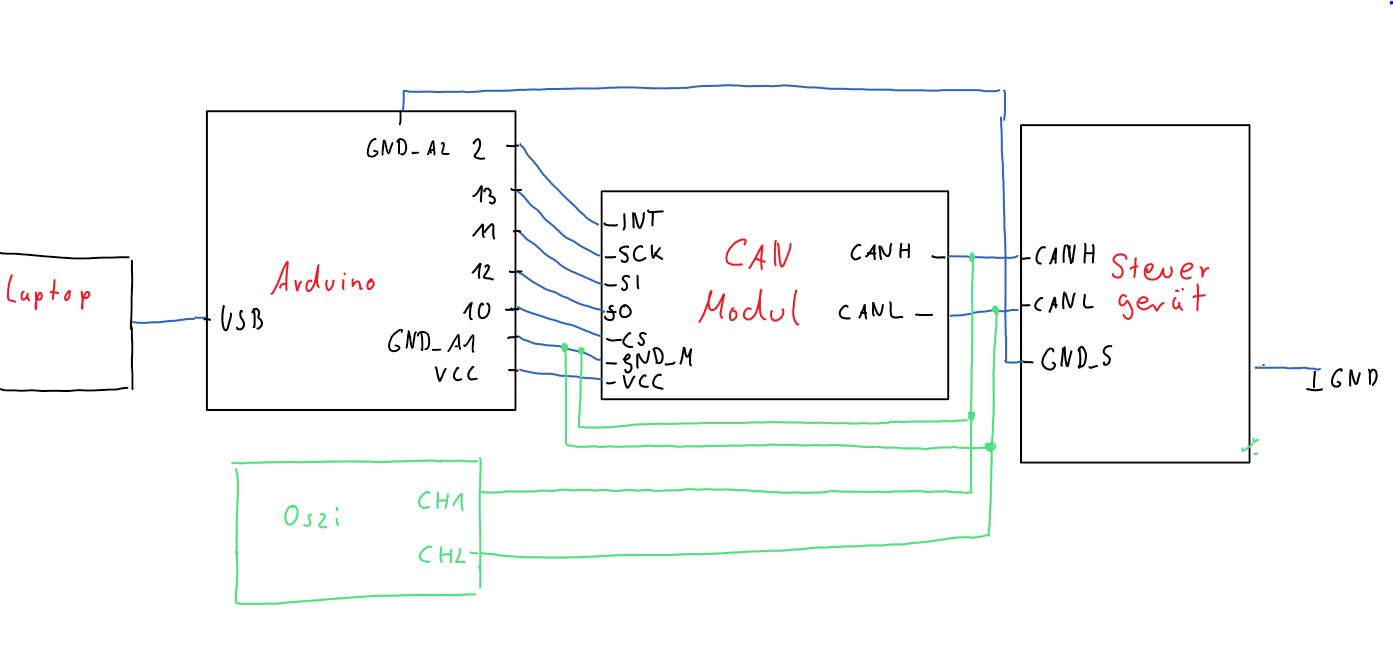

Guten Tag,
ich möchte von meinem freiprogrammierbaren Steuergerät Daten vom CAN-Bus
auslesen.
Ich weiß das es schon einige Beiträge dazu gibt. Die konnten mir aber
leider nicht weiterhelfen.
Ich kann mir zum Beispiel nicht erklären wofür ich ein CAN-Interface
brauche. Ich möchte ja nur Daten abgreifen. Die Daten bestehen ja nur
aus High oder low. Also Spannung oder keine Spannung. Und das kann ich
mit nem Arduino ja messen.
Oder ist der Bus für den Arduino zu schnell oder so?
Hätte jetzt auf Anhieb auch keine Idee wie ich das genau machen soll
aber es müsste ja auch ohne Interface gehen oder?
Vielen Dank!

Ja und Nein. CAN ist eine differenzielle Übertragungsart. Entscheiden
für 1 oder ist die Spannungsdifferenz zwischen CAN High und CAN Low.
Dein Arduino verfügt jedoch nicht über differenzielle Eingänge. Einfach
CAN an irgendwelche Pins anschließen liefert nur Mist. Außerdem sind bei
CAN sehr spezielle Anforderungen an Spannungsfestigkeit,
Flankenanstiegszeiten usw. gegeben. Der CAN Transceiver (ein extra IC)
stellt sicher, dass alle Pegel gesichert sind usw. Hinten fällt ein
Logik-Signal heraus.
Zusätzlich zum CAN-Transceiver (der die richtigen Spannungspegel macht)
braucht man noch einen CAN-Controller. Dieses IC kümmert sich um die
komplexe Logik hinter dem CAN. Es gibt Mikrocontroller die bereits einen
CAN-Controller drin haben. (CAN-Transceiver brauchen sie trotzdem noch).
Es sind zwar nur Einsen und Nullen aber die Logik und das Timing
dahinter ist derart komplex, dass das kaum jemand in Software
programmieren will. Wenn du das selbst programmieren möchtest, dann
kannst du getrost von ein paar Jahren Vollzeitarbeit ausgehen.
Darum kauf dir ein Shield mit CAN Controller und CAN Transceiver drauf.
Nimm das in Betrieb.

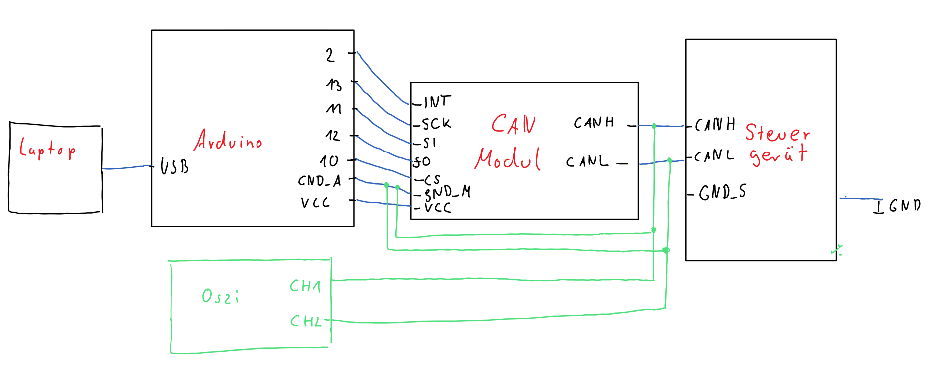

Um aber auch den CAN-Bus vom Trijekt als Fehler auszuschließen wollte
ich den mal oszilloskopieren.
Grundsätzlicher Ablauf: An CAN High und CAN LOW jeweils einen 120 Ohm
Widerstand hängen und an die Kanäle von meinem Oszilloskop anschließen.
Aber wo schließe ich die Ground Klemme an ... Hab jetzt schon ne Stunde
im Internet gesucht. Dazu gibt es auch hier im Forum einige Beiträge
aber irgendwie kommt keiner zu einer konkreten Lösung :D.
Vermutlich ja nicht einfach an die Masse vom Auto oder?  Für Analoge
Drehzahlsignale gibt es ja auch immer ne eigene Masse?! Habe einen 2
Leiter CAN also kein CAN Ground.
Oder kann ich den Ground Anschluss von einem Vollkommen unabhängigen
Labornetzteil nehmen :D. Habe ich auch in einem Video gesehen aber das
war mir irgendwie nicht ganz geheuer.
Wahrscheinlich auch wieder ne simple Frage aber ich weiß es halt nicht
:D.
Fühle mich mittlerweile wie der letze Trottel :D.
NOCHMALS VIELEN DANK FÜR EURE GEDULD!
> Widerstand hängen.
Nicht jeweils, je einen R120 von High nach Low an beiden Enden des
Busses, evtl sitzt ja schon einer im Steuergerät.
Aber nimm doch einfach die kleine Platine mit dem MCP2515 für dein
Busende, die hat doch den Abschlusswiderstand schon mit drauf. Einfach
den Jumper schliessen.
> Aber wo schließe ich die Ground Klemme an.
An Masse der MCP2515-Platine. Der Transceiver auf der Platine stellt
hier den Massebezug für dich her.

von Olli Z. (z80freak)
Mirco, achte auf die Masse! Nur CAN HI und LO reicht nicht, weil das
Bezugspotential fehlen würde. Also drei Adern zum Steuergerät legen.
von Mirco G. (mirco432)
Es gibt aber keine CAN Ground Anschluss am Steuergerät. Und das CAN
Modul zum Auswerten hat ja auch nur Anschlüsse für CAN High und CAN low.
Es gibt doch auch zweiadrige und dreiadrige CAN BUS Systeme. VLt ist
meins ja einfach zweiadrig.
Trd Danke!
von Thomas F. (igel)
Dann nimmst du eben die Masse vom Steuergerät.
Nein. Zweiadrig wäre "Single-Wire-CAN".
CAN braucht IMMER ein Bezugspotential wenn es in Kupfer ausgeführt ist.
Bei Singlewire gibt es eben keine differentielle Übertragung. Ist schon
uralt und nur für kurze Strecken mit wenig Störeinstrahlung zu
verwenden. Entsprechend niedrig sind die Übertragungsraten.
Du hast ein (vermutlich Highspeed-)CAN und damit 1x Masse und 2x Signal
(CAN HI, CAN LO). Im KFZ ist es üblich die CAN-Module nur mit den
Signalleitungen zu vernetzen, denn die Masse holt sich jedes Modul am
gleichen Bezugspunkt über Massepunkte an der Korosserie.
Die Masse vom Steuergerät findest Du am Stecker der Stromversorgung des
Moduls, wie es Igel F. geschrieben hat.
Die Masse für den CAN-Shield/Arduino musst Du halt ebenfalls von dessen
Stromversorgungs-Pin (GND) beziehen.
Es ist also ganz normal das dort kein separater Masse-Anschluß vorhanden
ist.
Möchte vor Scharm im Boden versinken :D. Anscheinend bin ich mir selbst
über die Begrifflichkeit der Masse nicht ganz im klaren :D. Tut mir leid
Also ich hatte Thomas ursprünglich dann so verstanden (siehe Zeichnung
im Anhang).
So wie ich Olli verstehe muss ich  GND_S(GND) jetzt doch noch mit
einbeziehen. Soll ich jetzt einfach GND_A, GND_M, und GND_S alle
zusammenführen?
Kann man das generell machen? Weil ich ja jetzt unterschiedliche
Spannungsquellen  (Batterie  mit 12V f. Steuergerät und USB 5V für
Arduino) habe ist mir das irgendwie nicht geheuer. Das Steuergerät
kostet halt auch n paar hundert Euro. Deswegen bin ich da so
vorsichtig....
NOCHMALS VIELEN DANKE!
Kann ich mich vielleicht irgendwie bei euch erkenntlich zeigen? Ist ja
nicht selbstverständlich das ihr euch die Zeit nehmt und mir selbst
solche grundlegenden Sachen erklärt.
Ich suche auch jedes mal im Internet bevor ich euch Frage. Aber man
findet fast nie wirklich passende Beiträge.
von Peter (Gast)
> vorsichtig....
Gerade deshalb solltest Du alle GNDs verbinden.
Ich hatte mal einen Tisch-Aufbau mit zwei CAN-Teilnehmern, die beide mit
separaten Schaltnetzteilen versorgt wurden. Damit habe ich mir zwei
CAN-Transceiver zerschossen bevor ich die GNDs verbunden habe und alles
lief. Die Eingangsschutzbeschaltung der Dinger war halt auch nicht der
Hit.
Also - GND ist der Bezugspunkt für alle Geräte. Wenn der nicht gleich
ist, gibts Probleme.
> Hit.
Oh okay ... Das wusste ich nicht :(. Dann kann ich zum Verbinden ja
einfach den 2. Pin vom Arduino nehmen?! (Zeichnung wieder im Anhang)
Habe das natürlich aber auch vorher schon am CAN Bus angeschlossen
gehabt.
Wie kann ich dann jetzt prüfen ob mein Receiver, wie bei dir, dabei
drauf gegangen ist? :D.
Sonst weiß ich später wieder nicht ob es an meinem Programm oder am
Receiver liegt :D.

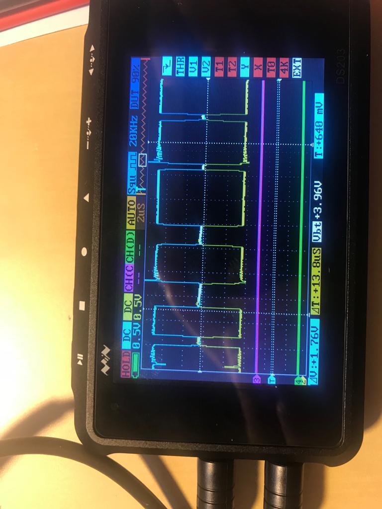

Die meisten Steuergeräte senden beim einschalten bereits etliche IDs auf
den Bus. Also einfach mal ohne Shield dein Oszi an den CAN hängen, Power
aufs Modul und schaun ob die Leitungen zucken.
Wenn dem so ist, dann musst Du das mit dem Shield auch empfangen können.

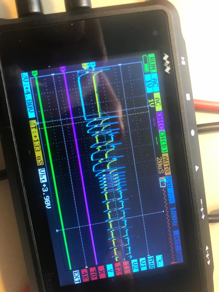

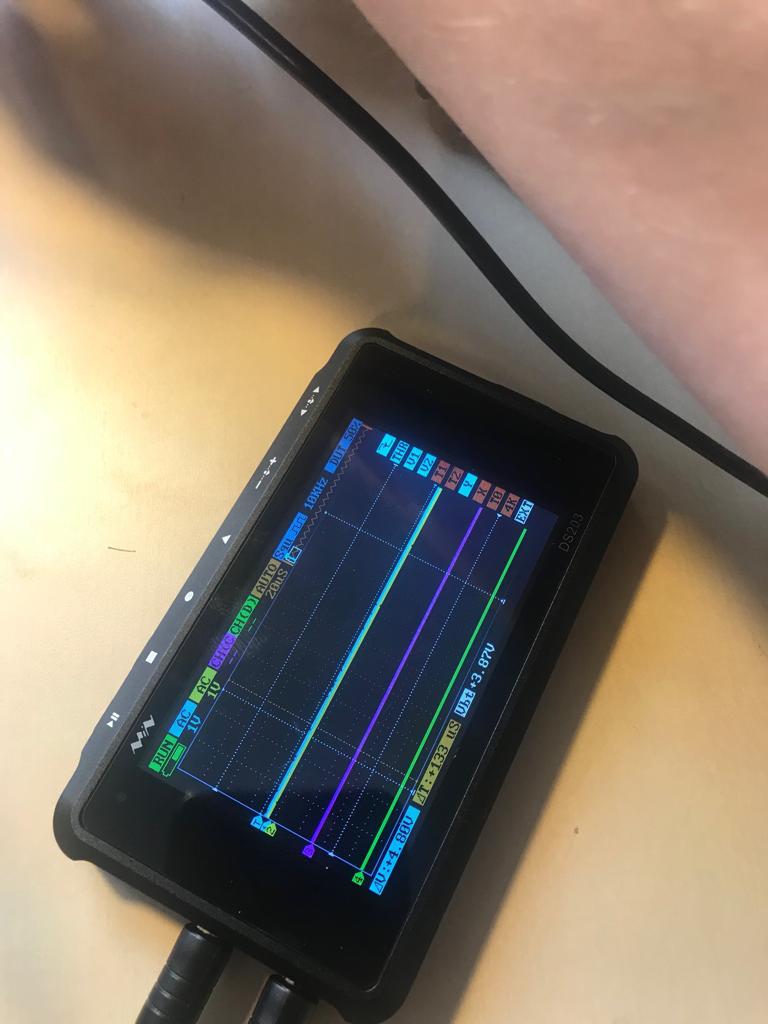

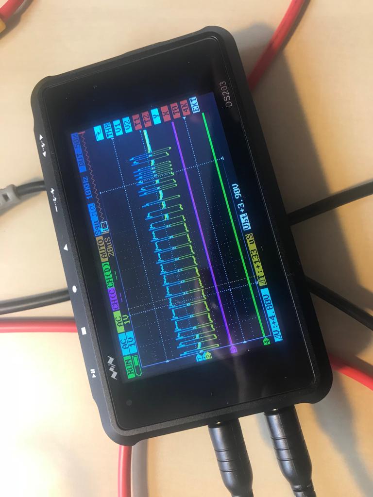

Hatte jetzt endlich mal wieder Zeit....Gerade nochmal alles getestet :(
Leider wieder ohne Erfolg.
1. Zuerst hab ich das Steuergerät nochmal mit dem Programm von Trijekt
eingestellt. 500 kbits und Protokoll Nr. 1 (also alle Daten werden nach
einem Identifier gesendet (nicht nur 128 bit pro Nachricht)
2. Dann hab ich einfach nur mal mit dem Oszi geguckt ob überhaupt was
kommt. => Es wird auf jeden Fall schon mal was gesendet(s. Bild 5)
3.Danach hab ich es dann nochmal mit mit meinem Code von oben Probiert.
 Solange noch keine Spannung am Steuergerät liegt kommt in der Seriellen
Ausgabe wieder nur:
16:27:17.948 -> Standard ID: 0x000       DLC: 0  Data:
Sobald ich dann das Netzteil anschalte bleibt das Programm stehen.
4. Dann hab nochmal das Oszi an das CAN interface angeschlossen. Während
der Arduino strom hatte. Dann hat es aber sehr komisch gehackt... (Bild
6:Achtung Zeit auf X Achse verstellt deswegen sieht es anders aus)
5. Dann hab ich den Arduino vom USB rausgezogen daraufhin sieht es dann
ganz komisch aus. (s.Bild 7)
6. Den Transceiver hab ich auch wie vorgeschlagen getestet. Bei Bild 8
ist nur ein Kanal an High angeschlossen der andere noch  nicht an RX.
Bei Bild 9 bin ich dann am RX pin vom Transceiver. Der sollte also auch
funktionieren.
7. Zu aller letzt hab ich dann noch die anderen Werte für CNF1-3 für
einem 8 Mhz Quarz probiert. Auch keinen Erfolg das Programm hat sich
genau wie bei Schritt 1 verhalten.
Den 16Mhz Quarz hab ich aber noch nicht probiert. Ist ja aber auch
überflüssig da ich jetzt ja genau weiß das der Bus auf 500kbits läuft.
Zumindest kann ich jetzt das Steuergerät als Fehlerquelle ausschließen.
Nur ich weiß halt nicht ob der Fehler in Soft- oder Hardware liegt ....
:/. Irgendjemand eine Idee wie ich das raus bekomme?
Vielen Dank für eure Beiträge!
Dann miss doch mit dem Oszi mal nach ob die 500kBit jetzt stimmen.
Das Oszi steht jetzt plötzlich auf AC statt wie vorher auf DC.
Alle Verbindungsleitungen dran: MISO, MOSI, CLK, CS, INT, 5V, GND?
Meist liegt der Fehler dann in der Software. Aber dazu kann ich dir
nicht helfen da ich mit Arduino nix mache.

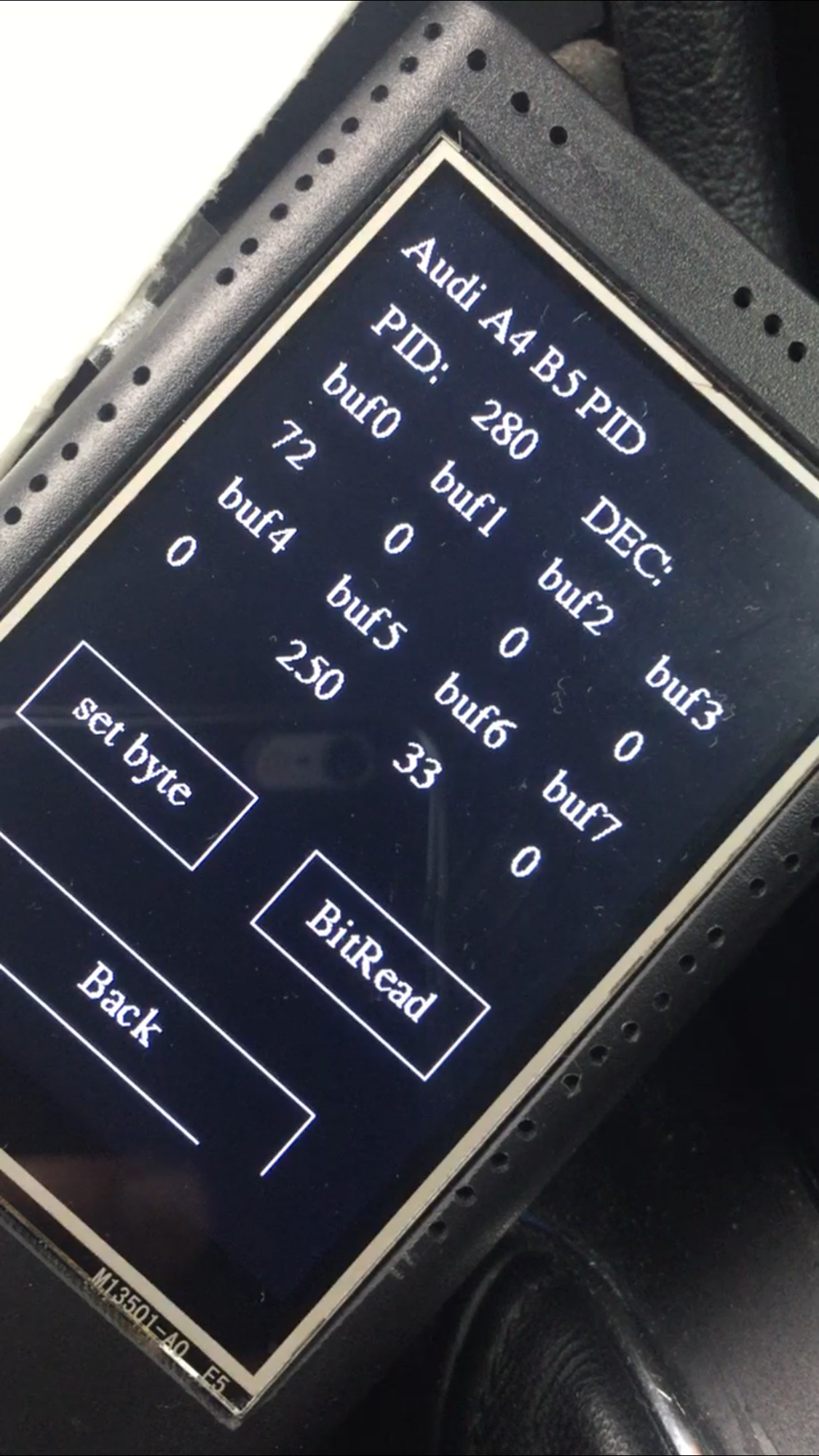

von Gabriel (Gast)
Mein Reader: Arduino, CANBUS Adapter, SD, RTC, 3,5 TFT Adafruit,
von Gabriel (Gast)
CANBUS Daten, Ausgabe im Display / Tacho
von Gabriel (Gast)
@MircoG
Ist das Thema noch aktuell?
Entgegen vieler Behauptungen hier, sage ich - den CANBUS auslesen geht
ohne Probleme!
Die Basic Codes von Arduino reichen aus. Wenn man diese etwas umschreibt
und kombiniert bekommt man ein ausgezeichnetes Lesegerät/ Recorder.
Wie ich verstehe, hast Du die Leitungen identifiziert? H ca 3,5V ;L ca
2,6 V , Werte die von jedem Digital MMeter angezeigt werden.
Fahrzeug Masse CANBUS H und L anschließen. Arduino am Laptop.
SerialPrint.
Setup auf 500 kbps stellen. Wenn nichts kommt H/L checken bzw tauschen.
Es kann nichts kaputt gehen!
Ggf auf 250/200... gehen.
Falls Interesse an Code, melden.
CANBUS Daten, Ausgabe im Display / Tacho.
von Niko F. (bigdaddy)
> Gruß
Hallo, ich habe Interesse an dem Code, ev. auch Schaltplan und
Teileliste mit beschaffungslinks von deinem Reader, zweck's Nachbau.
Oder du stellst dein Reader in einem neuen Beitrag ausführlich vor.
MfG Niko.
von Gabriel (Gast)
Hallo Niko,
Liste: Arduino Mega, Adafruit TFT 3,5", SD Slot, Joy it Canbus Adapter
mit 16 Mhz, 78L05 Regler, C 47 µF / 25 V
Optional RTC und OBD K-Line Adapter.
Quellen : Eckstein, Mouser, EXP Tech, Conrad etc pp
Code, Version ohne OBD, RTC, SD. PID audi a4B5 tdi:
Für andere Fahrzeuge , erst einen einfechen Canbus + SD reader bauen und
anschliessen !!! Liste der PID erstellen und entsprechend ändern!

von Gabriel (Gast)
Den Code habe ich für MiniCooper, A4 und Q7 geschrieben. Geändert werden
nur die PID. Daher diverse bezeichnungen im Code.
