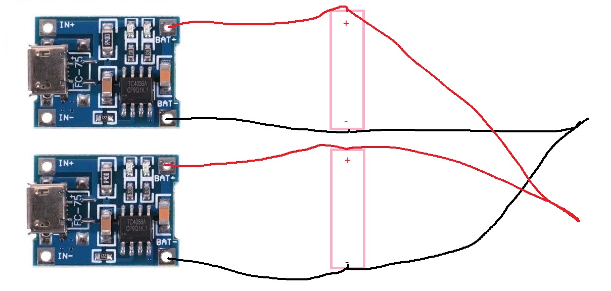

Hallo liebe Community,
ich habe hier zuhause 2x Li Ion 18650 mit 2600mah. Da ich kein BMS mit
balancer hier habe aber dafür 2x diese Micro Li-Ion Ladegeräte würde ich
mich fragen ob dieser aufbau so geht?
Weil ich ja dann 2x + von der Batterie zusammenschalte. Denkt das erste
Lademodul das die Batterie voll ist wenn eigentlich die Batterie von dem
zweiten modul voll ist? Oder würde der aufbau funktionieren?
Kann ich (weil das Lademodul ja 5v braucht) 2 Stück an einem USB Port
anschließen? Oder sollte ich besser ein Netzteil mit 5v nehmen was evtl
2A liefert?

und warum nicht beide Zellen parallel und mit einem Modul laden? Die
läbgere Ladezeit wirst Du eben in Kauf nehmen müssen.

Daniel I. schrieb:
> bitte nicht lachen!
Nee, eher weinen!
Dein Gekritzel macht keinen Sinn, ja: Paint kann auch gerade Linien!
Du hast zwei Akkus und Du hast zwei Lademodule. Also je einen Akku
an je eine Ladeschaltung und gut ist, die Akkus dürfen nicht miteinander
verbunden sein.
Deine Lademodule sind auf einen Strom von je einem Ampere ausgelegt, der
Widerstand an Pin 2 des ICs. Das liegt außerhalb der USB-Spezifikation
und darf am PC-USB nicht betrieben werden. Es kann vielleicht
funktionieren, oder auch dem Rechner schaden - lass' es sein. Ich
verwende diese Module mit einem USB-Steckernetzteil, so teuer sind die
nicht. Ich hätte keine Bedenken, beide an ein Netzteil zu schalten - so
es denn mindestens 2 Ampere liefern kann.

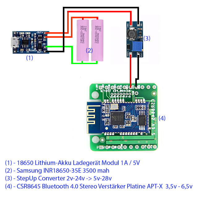

Sollen die VCC und GND Leitungen da rechts verbunden sein? Wenn ja, dann
sind die beiden Lademodule parallel geschaltet, was keinen Sinn macht...
Außerdem: Schau dich evtl. nach den TP4056 Modulen um die eine
Protection-Schaltung noch mit drauf haben. Kosten nicht arg viel mehr
und der Akku ist geschützt.

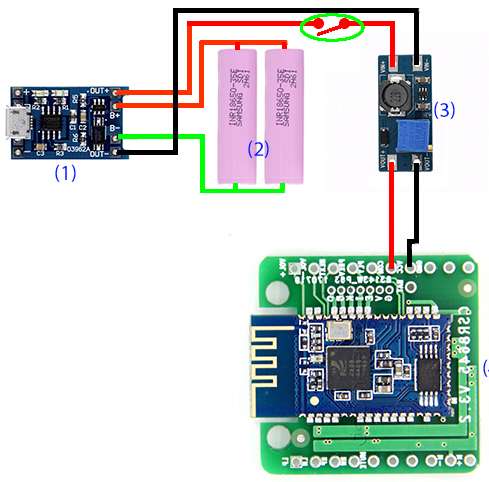

Prinzipiell möchte ich sie in reihe schalten um 7,4Volt zu bekommen.
Aber kann ich sie auch mit diesem Modul in reihe aufladen?
Dachte das geht nicht, deswegen der weg sie Paralell zu schalten und
dann mit einem Stepup modul zu Boosten.
Ein BMS habe ich. Dieses hier:
https://www.ebay.de/itm/BMS-2S-5A-Li-Ion-LiPo-Battery-18650-Charger-Protection-Board-8-4V-no-balance/173221283127?ssPageName=STRK%3AMEBIDX%3AIT&_trksid=p2057872.m2749.l2649
Wie kann ich es realisieren sie in reihe zu schalten und aufzuladen?
lg
Das TP4056 Modul ist ausschließlich für einzellige Akkus ausgelegt. Wenn
du zwei Zellen parallel Laden willst brauchst du ein anderes Modul. Oder
du gibst jedem Akku jeweils ein TP4056, dann darfst du die ja aber nicht
einfach so parallel schalten. Schau dir doch mal dein Bild an. Es fällt
doch sofort auf dass z.B. das obere Modul sowohl an den Pluspol der
einen als auch der anderen Batterie angeschlossen ist. Wie soll es dann
einer Batterie speziell zugewiesen sein?

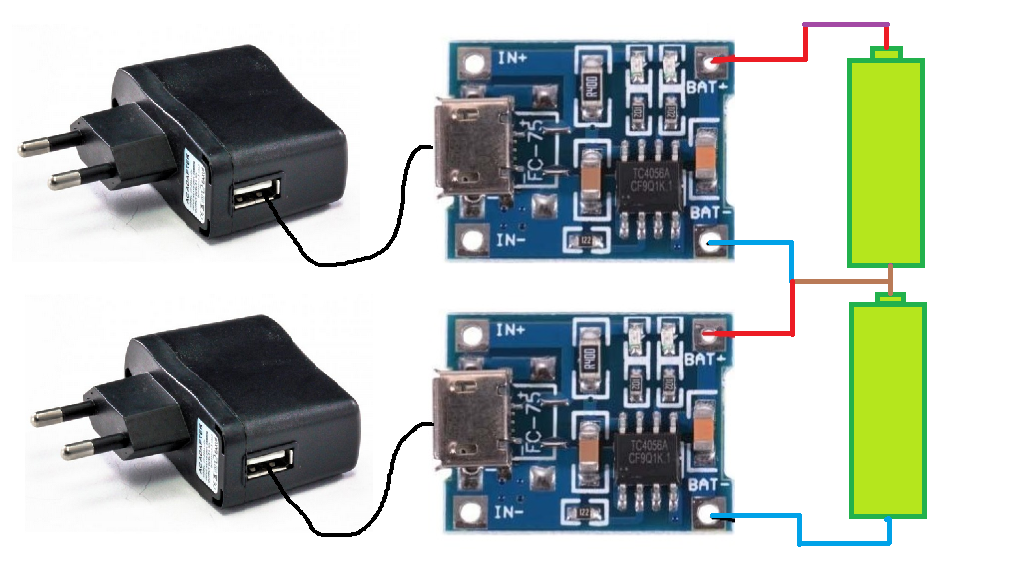

Ich hab mir jetzt mal die Mühe gemacht, ein Bildchen zu malen, wie es
gehen müßte.
WICHTIG: Das geht nur so wie gezeichnet mit zwei getrennten
Steckernetzteilen! Nur dann ist jeder der zwei USB-Anschlüsse
potentialgetrennt und man kann sie potentialmäßig "übereinanderstapeln".
Es geht NICHT mit zwei USB-Anschlüssen an einem Rechner und NICHT mit
einem Steckernetzteil, das zwei USB-Anschlüsse hat.
Hättest Dir das mal lieber gespart.
a. weil nicht praktikabel
b. wenn man nur einen USB anschluss verwendet blöd
c. wenn man auf die Idee kommt mit 2 USB Kabel in den PC geht
(versehentlich, unwissender)
Ich hoffe einfach mal, daß die meisten schlau genug sind, auch meinen
Text dazu zu lesen, und die Warnungen, wie es NICHT geht.
Manche sind es wohl nicht.
Bei deinem Kenntnisstand kauf lieber was fertiges.
Kostet auch nicht die Welt.
ebay 152199445772
oder
ebay 302870442800
Finger weg von welchen, die man mit Eurostecker anschließt.
Eine vernünftige Entwicklung/Arbeit sollte ohne diese Art von Warnungen
auskommen, und nicht auf Biegen und Brechen einen Quatsch verbreiten.

Vorschlag: Die 2 TP-Module in ein Gehäuse, die USB-Zuleitungen von den 2
Steckernetzteilen im Gehäuse fixiert - und somit die
USB-Steckverbindungen für Unbeteiligte "untrennbar" von den zugehörigen
Steckernetzteilen.
Unfug, genau eine solche Konstellation nutze ich des öfteren. Kost' kaum
und funktioniert einwandfrei.
Oder gleich die Netzteile mit rein und eine gemeinsame Netzzuleitung?
Klar, als fertiges Gerät sollte es DAU-sicher sein.

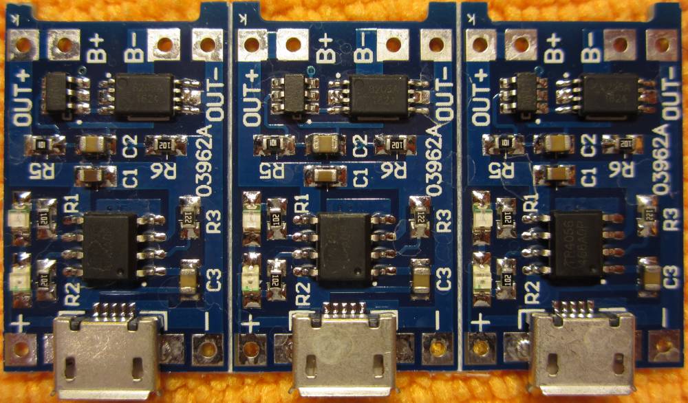

Hier gibt es einen Thread, der ebfs. TP4056 behandelt:
Beitrag "TP4056 zuwarm (72+C) dumm verlötet und schlechte Idee ?"
Dort wird vorgeschlagen, die Ladeendspannung des Moduls
(dort scheinbar noch etwas höher als gewöhnlich, jedoch
schon allgemein etwas zu hoch für hohe Akku-Haltbarkeit)
mit Schottky-Diode zu verringern.
Diese Idee ist durchaus interessant, der genannte Typ
https://www.mouser.de/ProductDetail/Vishay-Semiconductors/
VS-10BQ015HM3-5BTqs=sGAEpiMZZMtQ8nqTKtFS%2fNjtHDypooxhcyYi
J63E9E2qOT61GfUEaA%3d%3d
allerdings mit 50 Cent etwas teuer für eine 1A-Diode...
Kennt wer günstige solche Typen? Dauer-Strombelastbarkeit
>= 1A und solch geringen Spannungsfall bei Ladeschluß?
Für z.B. den halben Preis fände ich die Idee, mir so etwas
zu bauen (nS/1P Lader aus isolierten NT + n * TP4056) sogar
durchaus reizvoll - allerdings wie gesagt nur mit Diode.

man benutzt immer nur 1 Akku/ Modul,!
wenn 2 Zellen getrennt laden willst, nimm 2.Modul usw!
wenn 2 Zellen parallel klemmst, reicht 1 Modul, sollten aber absolut
identische Zellen sein! gleiche Kapazität zwingend!!
Hab an USBNetzteil 2 Module parallel, das funktioniert auch mit
unterschiedlichen Akkus, wenn minimal 1000mA einspeist. Dauert nur bei 2
Moden entsprechend länger!
Mit 400 - 750 mA Netzteilen brauchste nicht anfangen, der Chip will 1 A
haben in der Original-Schaltung (1,2kohm-Widerstand an Pin 2 des Chip)

Ich verstehe nicht, weshalb Du nicht zwei TP4056-Module an einem
kräftigen 5V-Netzteil betreiben willst. Am Eingang zusammen, aber die
Akkus an den Ausgängen nicht miteinander verbunden.

Wir reden aneinander vorbei, schade.
Wenn Du beide Akkus parallel betreibst / belastest, soltest Du sie
zusammengeschaltet lassen und mit einem Lademodul laden. Zwei Lademodule
parallel, wie am Anfang gemalt, geht schief.
Beschreibe bitte detailliert, was Du mit den zwei Akkus machst.

Okay, tut mir leid. Ich versuche das mal deatailreicher zu beschreiben!
Ich habe 2x 18650 mit 3,7V. Diese will ich in das gehäuse PARALLEL
einbauen. So das ich 2x 3,7V / 2600 mah Parallel habe. Nicht in reihe.
Ich habe mehrere Lademodule von den oben genannten TP4056.
Ich möchte diese 2 Li-Ionen gerne nicht entnehmen müssen zum laden. Sie
sollen im Gehäuse verbaut sein.
Direkt nach den Li-Ionen kommt dann ein BMS zum Schutz. Das BMS klemme
ich dann in einen DC DC Step Up Wandler und daraus werden dann glatte 5
Volt gemacht. Die 5 Volt sollen dann in meinen Mini-Bluetooth-Verstärker
gehen um ihn zu betreiben.
Mehr wollte ich nicht. Ich wollte nur eine unkomplizierte art und weise
meinen Bluetooth Lautsprecher Mobil zu machen! :P

Daniel I. schrieb:
> So hätte ich das jetzt geplant :)
Sehr schönes Bild, da ist nun eindeutig, was Du willst.
Du hast ein Lademodul mit Schutzschaltung, also die Akkus vor
Tiefentladung geschützt, das ist OK, kannst' so aufbauen. Die Ladezeit
bei vollständig entladenen Akkus würde ich auf 6..8 Stunden schätzen.
Bleibt nur die Frage, wie lange das laufen soll - kennst Du die
Stromaufnahme des Spannungswandlers? Ich denke, da muß ein Schalter
rein.

OP
Manfred schrieb:
> rein.
> Die Stromaufnahme vergleichbarer Ladeplatinen hatte ich mal anlässlich
> eines anderen Threads gemessen, wenige µA, die darf dauerhaft am Akku
> bleiben.
Die Stromaufnahme kenne ich leider nicht. Dies ist das Modul:
https://www.ebay.de/itm/MT3608-2A-Max-DC-DC-Step-Up-Leistungsmodul-Booster-Power-Module/173452392578?ssPageName=STRK%3AMEBIDX%3AIT&_trksid=p2057872.m2749.l2649
Oh den schalter habe ich ja komplett vergessen einzuzeichnen! Der war
aber eingeplant! ;O
Gut dass das so in Ordnung geht!
Freut mich!

Ich kenne die TP4056-Module sowohl ohne als auch mit Schutzschaltung und
habe beide gemessen. Damit sehe ich es sinnlos an, auf Deinen Text
einzugehen.
Der TP4056 ist ohnehin nur der Chip der den Ladeablauf regelt. Der hat
nichts mit Schutzfunktionen zu tun. Dafür sind die anderen Teile auf den
entsprechenden Platinen da.
Noch einige Hinweise:
1.) Die TP4056-Module auf eBay und Co. sind mittlerweile fast alles
Klone. Dabei ist der Chip (TP4056) geklont. Ich habe von verschiedenen
Anbietern noch nicht einmal einen Original-Chip auf der Platine gesehen
und wüsste auch nicht wo er her zu bekommen wäre. Ist das schlimm?
-Nein, erstmal nicht. Man sollte die korrekte Funktion (Ladestrom,
Ladeschlussspannung) aber prüfen vor dem Einbau in das Projekt
2.) Es gibt einen Widerstand auf der Platine, der am TP4056 den
maximalen Ladestrom einstellt. Dieser ist standartmäßig auf 1A
festgelegt. Man sollte mit maximal 50% der Kapazität laden. Bei einem
1000mAh Akku also mit 500mA um eine möglichst lange Lebenszeit zu
erreichen. Dafür gibt es Tabellen im Datenblatt. Man muss einfach den
Widerstand austauschen.

OP
Michael B. schrieb:
> Das BMS wird nicht parallel angeschlossen, es hat nicht 2, sondern
> mindestens 3 Anschlüsse (meistens gemeinsames plus), eher 4.
Ich wiederspreche nur ungern aber ich habe hier ein 1S BMS rum liegen
und das hat für die Li-Ion nur 2 Kontakte.
Batterie +
Batterie -
Und dann noch P+ und P- ...
Könnte ich das nicht Parallel schalten?
         + +--------------------+----------o +
           |      +-----+---|B+     |
5V USB ==Lader  LiIon LiIon | BMS1S |   Verbraucher
           |      +-----+---|B-     |
         - +--------------------+----------o -
Quasi wie du das schon gezeigt hast!

habe da mal eine frage. Ich wollte mir einen Spannungsregler bestellen
für das oben genannte Projekt.
Bin da auf diesen hier gestoßen:
https://www.ebay.de/itm/5-x-MCP1703-5002E-DB-LDO-Festspannungsregler-5-Volt-250-mA-SOT-223/153232406368?hash=item23ad5cf760:g:GykAAOSwjoFZtRUg:rk:3:pf:1&frcectupt=true
Eingangsspannung, min.: 2.7V
Eingangsspannung, max.: 16V
Feste Ausgangsspannung, nom.: 5V
Ausgangsstrom: 250mA
Kann es sein das der Ausgangsstrom von 250mA für mein vorhaben zu wenig
ist? Gibt es bessere alternativen?
lg
Manfred schrieb:
> ojesses schrieb:
> Manfred schrieb:
> Üladung/Tiefentladung/Kurzschaluß schützt. Das macht der 4056 auf dem
> Mod.........
> einzugehen.

Ich habe mir jetzt so eine Mini-Powerbank für 3,50 vom Norma geleistet.
Da ist wirklich nur ein Chip drin, der alles macht.
Auch das Stepup.
Drauf steht SY3501  1742A4.
Man kann das Teil auch zum laden für 18650 nehmen.
Die Zelle ist zwar eingeklebt, aber herausnehmbar.
Der Deckel geht sehr leicht ab.
