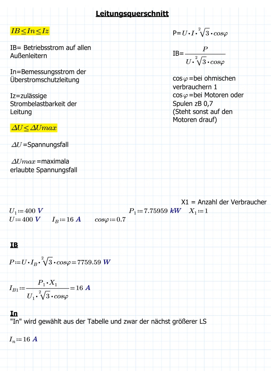

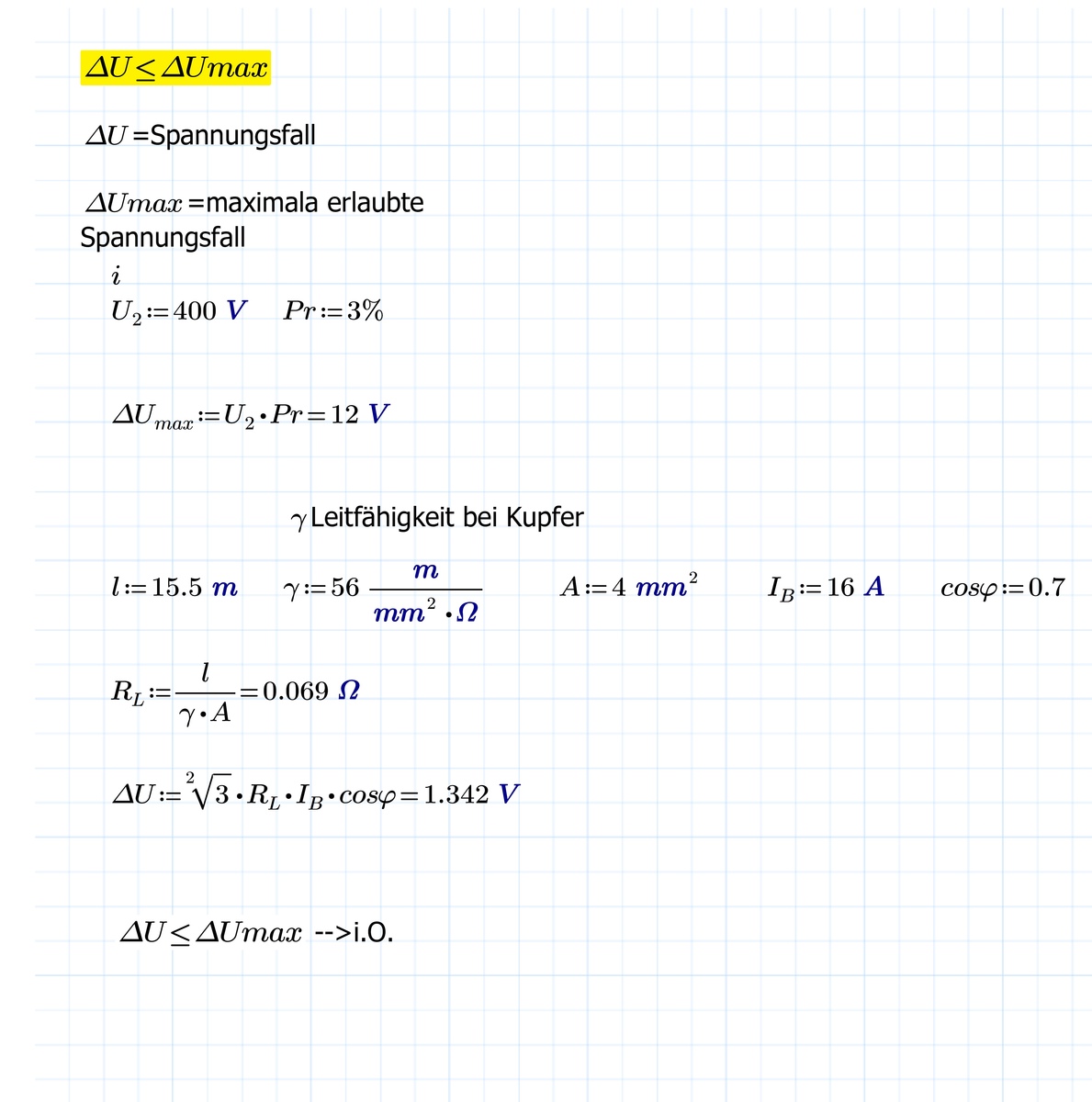

Hallo liebe Leute, ich hoffe ich habe die richtige Gruppe gefunden. Ich möchte gerne wissen, ob das was ich gemacht habe richtig ist. Ich habe eine 4mm² Leitung vom Haus zu der Garage. Ich habe die Leitung (3Phasen PE und N 400 V) ausgerechnet und komme gerade auf 16,8 A, womit ich diese belasten kann. (Das kommt mir etwas wenig vor für 4mm²), vor allem weil mein Durchlauferhitzer 4mm² eine 32 LS besitzt Was ist richtig und warum?? Die Leitung geht durch ein Kabelkana, danach auf der Wand entlang und in die Erde mit einem Schutzrohr versehen. Die Leitung ist 15,5m lang. Als Anhang könnt ihr meine Berechnung sehen. In den 2 Garage habe ich ingesammt 15 Steckdosen, 6 Lampen je 38 W und eine CEE(LS16A Typ C möglich??) Steckdose. Welche Automaten kommen für mich in Frage?? Danke im voraus für jede unterstüzung die ihr mir gibt Danke

3*25A, B oder C. Selektivität gibts so halt keine.
wie kommst du auf 3x 25 A LS ohne Rechnung? warum gibt es keine selektivität?? Ich weiß das ein Verhältnis von 1:1,6 sein muss bei Schmelzsicherungen. Tut mir leid für die Fragen aber ich möchte das auch verstehen.

Salvatore M. schrieb: > wie kommst du auf 3x 25 A LS > ohne Rechnung? Tabelle, aus dem Kopf. Du hast Verlegeart B2 mit 3 belasteten Adern. > warum gibt es keine selektivität?? Weil dafür ein SLS nötig wäre, kostet so um die 100€. > Ich weiß das ein Verhältnis von 1:1,6 > sein muss bei Schmelzsicherungen. Dann nimm doch Neozed.

Ist meine berechnung also richtig?? wie kann ich dann meine Steckdosen, Lampen und die CEE Steckdose absichern?? Darf ich also ein LS16A für die Steckdosen, einen LS 16A für die Lampen und 3 Stück LS 16A für die CEE Steckdose verwenden?? Heißt 5X LS 16 A nehemen?? Warum reicht dann für ein Durchlauferhitzer 21KW 4mm² und ist mit einem LS 32A abgescihert????

Salvatore M. schrieb: > Ist meine berechnung also richtig?? Hab ich nicht nachvollzogen. > wie kann ich dann meine Steckdosen, Lampen und die CEE Steckdose > absichern?? > > Darf ich also ein LS16A für die Steckdosen, einen LS 16A für die Lampen > und 3 Stück LS 16A für die CEE Steckdose verwenden?? > > Heißt 5X LS 16 A nehemen?? Ja. > Warum reicht dann für ein Durchlauferhitzer 21KW 4mm² und ist mit einem > LS 32A abgescihert???? Bei Verlegeart C geht das.

Erstmals Danke für eure Mühe So leid es mir noch tut wie kommt ihr auf 25 A wenn die Leitung maximal laut meienr Rechnung 16,8 A maximal aushält?? habt ihr dafür eine Tabelle oder wo kann ich das nachschlagen ??

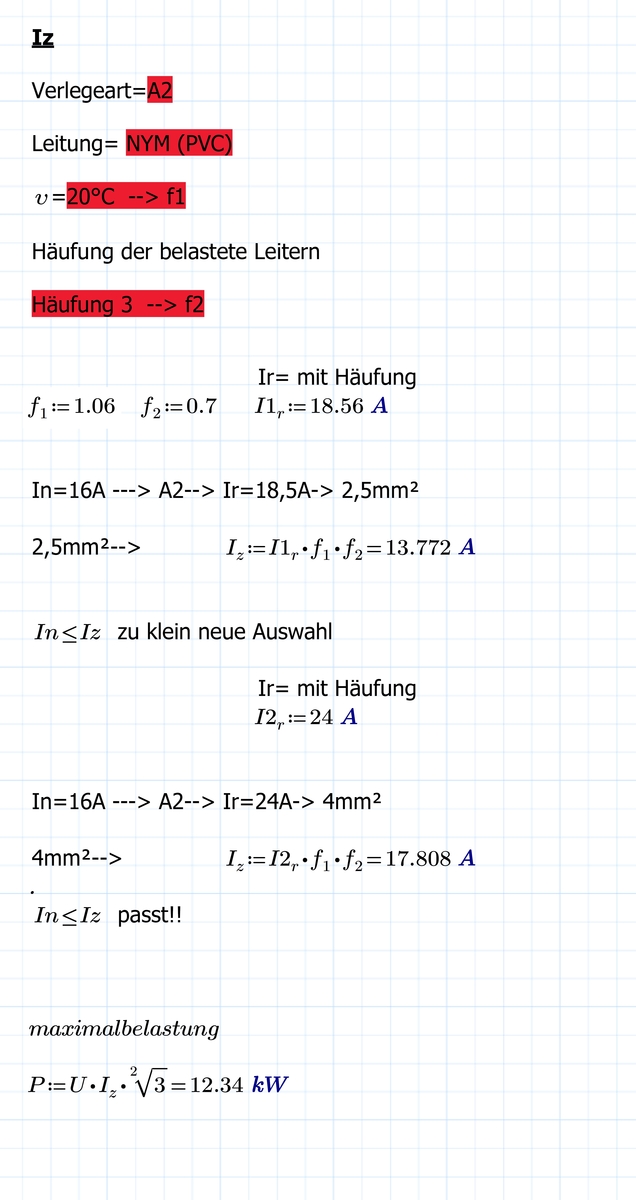

Genau jetzt sind wir gerade soweit das ich auf meine Rechnung hinweisen kann Durch die Häufung temperatur und verlegeart Komme ich auf 16, 8 A deshalb verstehe ich nicht warum 25 A Ich habe alle Faktoren mitberechnet

Salvatore M. schrieb: > Häufung temperatur und verlegeart Hast du offensichtlich falsch verstanden.

Salvatore M. schrieb: > Zum wie fern falsch verstanden ?? Bitte klär mich auf Häufung liegt bei dir nicht vor. Temeperatur darf mit 25°C angenommen werden. Verlegeart ist bei dir wohl nicht in wärmegedämmter Wand.
Häufung liegt bei dir nicht vor. Temeperatur darf mit 25°C angenommen werden. Verlegeart ist bei dir wohl nicht in wärmegedämmter Wand. Also unter häufung verstehe ich die unter Last stehende Leiter, dementsprechend 3 Phase = 3 Stück Ich habe A 2 gewählt da meine Leitung teilweise in der Erde(an der Wand und dann in einem Kabelkanal mit vielen anderen Leitungen) sich befindet. Die Erde ist im endeffect auch ein isolator und ist in einem Schlauchrohr versehen. Habe ich also Häufung falsch verstanden wenn ja wie ist es zu verstehen??
#5592838
Salvatore M. schrieb: > Häufung liegt bei dir nicht vor. > > Temeperatur darf mit 25°C angenommen werden. > > Verlegeart ist bei dir wohl nicht in wärmegedämmter Wand. > > Also unter häufung verstehe ich die unter Last stehende Leiter, > dementsprechend 3 Phase = 3 Stück Hast du falsch verstanden. Häufung liegt vor wenn mehrere Leitungen zusammen verlegt sind und von regelmäßiger Dauerlast ausgegangen werden muss. > Ich habe A 2 gewählt da meine Leitung teilweise in der Erde(an der Wand > und dann in einem Kabelkanal mit vielen anderen Leitungen) sich > befindet. Die Erde ist im endeffect auch ein isolator und ist in einem > Schlauchrohr versehen. Das ist Verlegeart B2. Erdreich ist keine Wärmedämmung.

Hinz einen großen Dankeschön für jegliche Geduld Du hast mir weiterhelfen können Um das wiederzugeben rcd dann ein 25 A LS im Keller und in der Garage 16a LS maximal 2 auf einer Phase und dann die CEE Steckdose natürlich mit Lampen und Steckdosen was dabei ist Wenn das jetzt richtig war Kann ich dir nochmals nur noch Danken
