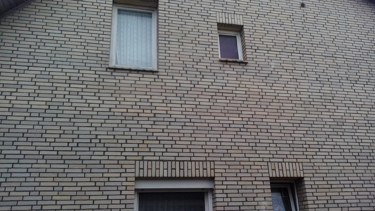

Hallo liebes Forum, ich müsste da an dieser Hauswand ein Koaxkabel, ca.
8mm Durchmesser befestigen. Ist ca. 8m lang, da will ich es nicht frei
schwingen lassen. Welche Schellen nehme ich, und vor allem wie befestige
ich die Schellen, Schrauben oder Nägel? Die Wand ist verklinkert, halber
Stein dick. Ich baue auf euch...
Gast #5592392
Waagerecht würde ich eine Fuge aufkratzen sofern ich keine bessere Idee
als die Fassade hätte. Ich denke das Kabel in der Farbe angepasst und
genagelt fällt weniger auf als ein Rohr.

Das Rohr in der Farbe angepasst würde auch nicht mehr auffallen und
hätte den Pluspunkt, das das Kabel geschützt und eben nicht genagelt
ist.
Man hört, das genageltes Koax auch Probleme machen kann. Bei mir hier
reicht es aber nach 20m genagelt (auf Holz) noch gut für DVB-S2.
Gast #5592682
Beim genagelt geht es um Kabelschellen die man nagelt, so richtig fest.
Und diese quetschen dann das Dielektrikun ein. Und di HF Magie scheint
so etwas nicht zu mögen. Insbesonders nicht wenn die Abstände schön
gleichmäßig sind.
Also passende Kabelschellen nutzen. Und kein 30-fach geschirmtes HD
taugliches Wunderzauberkabel von eBay. Nen normales UV stabiles
Makenkabel ist fein.

#5594262
HW schrieb:
> Auf der fein strukturierten Klinkerfassade wird es auf jeden Fall
> scheisse aussehen. Ganz egal, wie man die Aufputz-Installation auch
> ausführt.
Priorität falsch gesetzt.
Zuerst kommt die Funktion. Danach kommt das Aussehen.
Was nutzt die schönste Verkabelung, wenn sie nicht richtig funktioniert?
Das bedeutet also:
-keine Nagelschellen
-nicht in die Fugen quetschen
-Biegeradien einhaten

Gast #5595917
Ich denke, ich würde Nageln. Und zwar immer schön in die Fugen. Wie
lange die Nägel am Besten sind, muss man ausprobieren. Gerade die
Fugenmasse bröselt meist leicht, also dürfen sie nicht zu kurz sein.
Sind die Klinker gebrannt, bekommst Du da nix durch genagelt. Bohrst Du
durch die Klinker, hast Du da noch was von, wenn das Kabel schon längst
Geschichte ist.
Kabel mit den Schellen nicht quetschen. Kabel nicht knicken, sondern
Mindestbiegeradius beachten. Wurde ja Beides schon geschrieben.
Der Biegeradius muss auch da beachtet werden, wo das Kabel aus der Wand
kommt, bzw. wieder verschwindet. Ach und von dort aus erstmal nach unten
weg und dann im Bogen nach oben - falls sich doch mal Wasser am Kabel
entlang hangelt.
Vor Bögen ca. 5 cm entfernt die letzte Schelle und danach möglich
symetrisch die erste. Sonst so ca. alle 20 cm eine Schelle. Bis auf
wenige Ausnahmen darf das Kabel nicht unter dem Nagel in der Schelle
hängen. Einfach nur als unschön empfinden einige, wenn die Schellen mal
auf der einen, mal auf der anderen Seite des Kabels genagelt sind.

#5600492
Joachim B. schrieb:
> Leerrohr und Klemmschellen in die Fugen dübeln
Es ist nach VDE verboten in Fugen mit termoplastischen Dübel zu
verdübeln. Auch das Anbringen von Schellen in Fugen ist verboten.
Frag mich bitte nicht nach der VDE-Nummer, irdendwas in den 700.
Hat schon seinen Grund, hält einfach nicht.
Außerdem ist bei Schellen oder Dübeln in Fugen damit zurechnen,
daß die gesamte Haus-Verblendung der Klinker teilweise mit
Undichtigkeit beschädigt wird.
Leerrohr ist gut, aber die Dübel bitte immer in die Steine.
Gruß Holger
