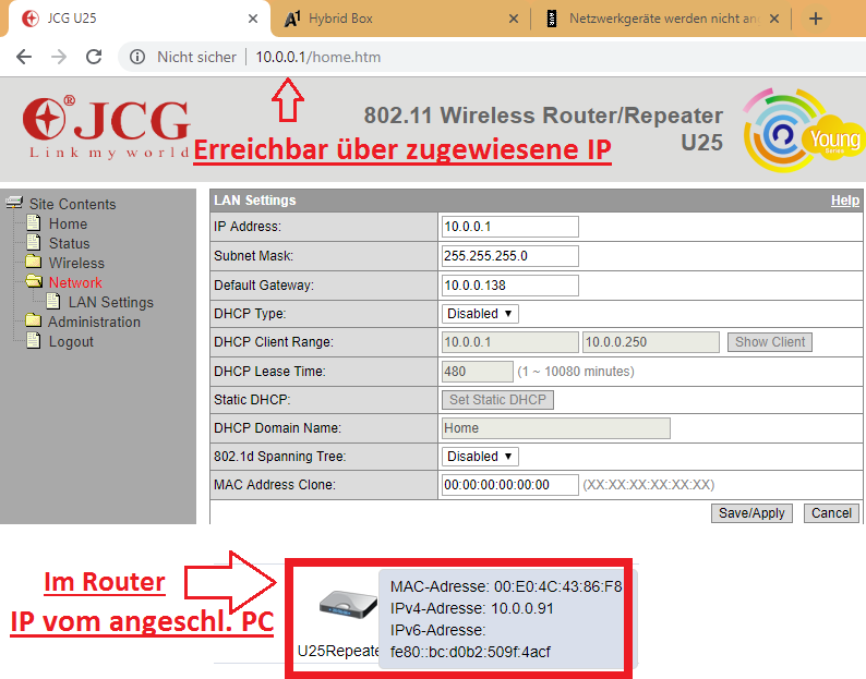

ich habe einen Repeater mit Lan Ausgang + Switch in Verwendung, um das
Wlan meines Routers in einem anderen Raum wieder als Lan verfügbar zu
machen.
Der Router ist ein Huawei HA35, der Repeater ein JCG U25 , der Switch
ein D-Link DGS-105.
Geräte die per Lan am Switch bzw. am Repeater angeschlossen sind,
funktionieren ganz normal, nur werden sie im Netzwerk-Scanner bzw.  im
Router Menü NICHT angezeigt.
Ich kann also kein Portforwarding benützen, da der Router die Geräte
nicht anzeigt.

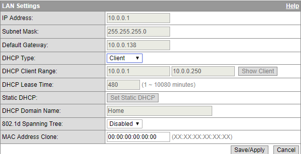

Der Repeater wird im Router Menü nicht mit der ihm zugewiesenen IP
Adresse angezeigt, sondern mit der, eines Gerätes das am Switch
angeschlossen ist.
Leider weiß ich nicht woran es liegt, und wie ich den DHCP des Repeater
am besten einstellen soll, (Client,Server,Deaktiviert).
Ich hoffe es findet sich ein hilfsbereiter Netzwerkspezielist der mir
mit meinem Problem weiter helfen kann.
MfG. Christoph

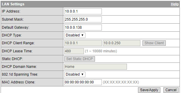

Rufus Τ. F. schrieb:
> Abschalten, DHCP nur vom Router erledigen lassen.
OK, werd ich dann gleich mal deaktivieren.

Persönliche Seite #5592844
Weil der Repeater wohl mehr macht als ein Repeater. Könnte es sein, daß
das Ding NAT-Routing macht? Dann ist auf Seiten des Routers nur genau
ein Gerät, nämlich der Repeater, sichtbar, und alle am Repeater
angeschlossenen Geräte stecken in einem eigenen, vom Repeater
verwalteten Netz.
Wie sehen denn die IP-Adressen aus? Was erzählt "ipconfig" bzw.
"ifconfig" auf einem der am Repeater angeschlossenen Geräte? Wer wird
dort als DHCP-Server angegeben?

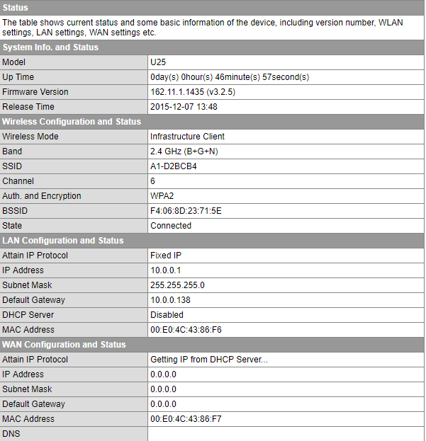

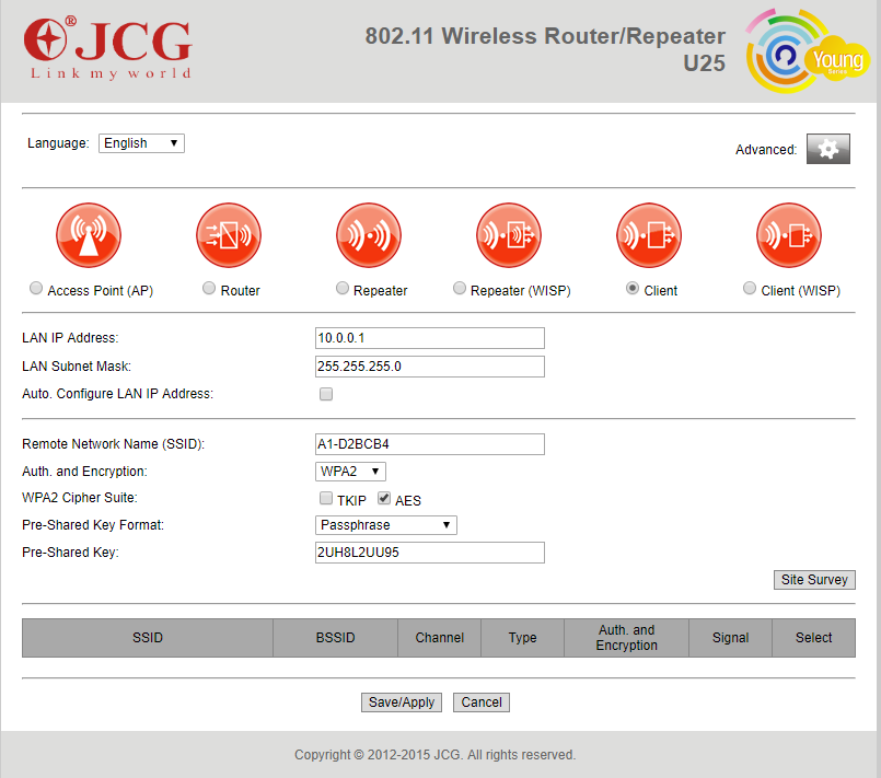

Als DHCP wird der Router angegeben.
Der Repeater ist über die ihm zugewiesene IP erreichbar (Config. Seite),
im Router-Menü wird er aber mit der IP des angeschlossenen PC angezeigt.
Hab jetzt mal ein paar Einstellungsmöglichkeiten als Bild hochgeladen.
Derzeit habe ich den DHCP auf Disabled.
