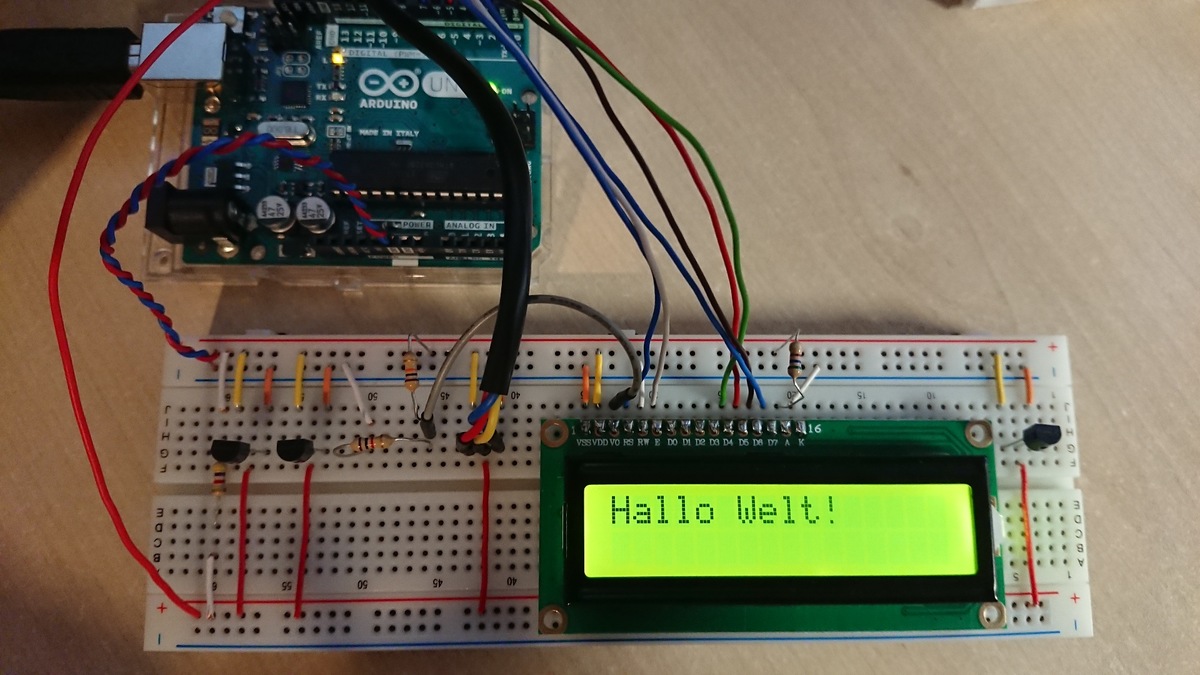

Hallo, alle zusammen!
Das Thema wurde hier schon oft behandelt, leider habe ich immer noch ein
Verständnisproblem, weil ich eigentlich mit Elektronik nicht viel am Hut
habe. Aber ich möchte etwas lernen. Deshalb bastele ich ein bisschen mit
einem Arduino Uno und habe auch ein HD44780-kompatibles LCD
angeschlossen. Wie man auf dem Foto sieht funktioniert auch alles. Ich
habe für die Einstellung des Kontrasts des LCDs statt eines
Potentiometers eine Potentiometerschaltung aus zwei Widerständen (10
kOhm und 1 kOhm) eingebaut (auf dem Foto im linken Drittel des
Breadboards).
Jetzt meine dumme Frage: Warum muss für die Kontrasteinstellung über den
Pin V0 des LCDs (3. Pin von Links) unbedingt kompliziert ein Poti oder
eine Potentiometerschaltung verwendet werden? Warum kann ich nicht den
Pin V0 des LCDs über einen geeigneten Widerstand direkt mit 5V
verbinden?
Was ich nämlich probiert habe: Ich habe ein Poti eingebaut und damit den
Kontrast richtig eingestellt. An V0 lagen dann 1.2 V an (V0 gegen GND).
Dann habe ich den Strom zwischen Potentiometerschleifer und V0 gemessen
und 0.35 mA erhalten. Nach R=U/I habe ich R=5 V-1.2 V/0.00035 A = 11
kOhm berechnet, was mir bei einem fast ganz aufgedrehten 15 kOhm Poti
höchst plausibel erschien und habe also dann denn Pin V0 über zwei
Widerstände (10 kOhm und 1 kOhm) direkt mit 5V verbunden. Das hat
allerdings nicht geklappt, denn der Kontrast des LCDs war nicht korrekt,
wohl weil nämlich am Pin V0 trotzdem immer noch 5V anlagen (gegen GND).
Wo ist mein Denkfehler?
Vielen Dank!
Stefan
Ein Vorwiderstand ist kein Spannungsteiler.
Du musst einen Spannungsteiler berechnen, und zwar so, dass bei den
nötigen 350uA in den Vo Pin (oder aus dem heraus) dort eine Spannung von
1,2V gegen GND ist.
Und wenn dir das Rechnen zu umständlich ist, dann stell das Poti passend
ein und miss die beiden Widerstände aus. Du kannst dann aber bei
Temperaturschwankungen nichts nachstellen...

Weil 5V mal ganz sicher GANZ falsch sind. Vo liegt irgendwo um 0-1V, bei
tiefen Temperaturen sogar UNTER 0V. Also kann man bestenfalls einen
Einzelwiderstand gegen GND dort anschließen. Wie das im Inneren
funktioniert, sieht man hier.
http://elm-chan.org/docs/lcd/lcd3v.html

Könntest du, aber nach Masse, es reicht auch ein Widerstand es muss kein
Spannungsteiler wie beim Trimmpoti sein, denn von VO gehen intern im LCD
schon 4 Widerstânde in Reihe a ca. 4k7 (je nach Hersteller auch grob
abweichend) nach VCC.
Dummerweise sind Flüssigkristalle temperaturabhängig, du müsstest also
bei 30 GradC oder 0 GradC jedesmal andere Festwiderstände einlösen. Da
ist ein Trimmpoti schon einfacher, und das 10k Trimmpoti zwischen VCC
und GND passt immer, ein Trimmpoti als variabler Widerstand nach Masse
könnte von 1k bis 100k je nach LCD Hersteller bemessen sein müssen.
Es gibt Ansätze, das Trimmpoti durch einen Temperatursensor zu ersetzen
um den Kontrast automatisch zu regeln, aber das ist auch nicht
unabhängig vom LCD Exemplar.

Muß nicht. Du kannst die Spannung am V_O Anschluß auch anders
einstellen. Ein Poti ist allerdings dafür das einfachste.
> verbinden?
Weil die Kontrastspannung des LCD-Treibers negativ gegen Vcc sein muß.
LCD für normalen Temperaturbereich brauchen ca. -4 .. -5V bezüglich Vcc,
was dann 0 .. +1V bezüglich GND entspricht (bei Vcc = 5V).
LCD für erweitereten Temperaturbereich brauchen gern mal (-)7 .. 9V. Das
sind dann negative Spannungen von -2 .. -4V bezüglich GND.
Dann braucht dein LCD folglich (-)3.8V Kontrastspannung.
Aber du hast das Vorzeichen nicht beachtet. Der Strom fließt aus dem V_O
Anschluß heraus.
> kOhm berechnet
Ja. Du hättest 1.2V/350µA ~= 3.4K gegen GND schalten müssen. Allerdings
macht man das besser nicht so, weil der Strombedarf an V_O vom Inhalt
des Displays abhängt. Ein Poti ist besser, weil es die Spannung stabiler
hält.

Das liegt sehr wahrscheinlich an der "internen Verkabelung". Darauf
läuft Falks Vorschlag hinaus.
Es kommt zwar häufig vor, aber ein Eingang muss nicht grundsätzlich auf
Ground bezogen sein. Das geht auch umgekehrt; also mit Bezug auf Vcc.
Feststellen kannst Du das, indem Du auch die Stromrichtung mit dem
Potentiometer oder dem Spannungsteiler (das nennt man nicht
Potentiometerschaltung) feststellst. Fliesst Strom in den Eingang hinein
oder aus ihm hinaus?

bereitstellen. Ein 10K Poti mit dem Schleifer auf 20% (entsprechend 1V
an V_O respektive 4V Kontrastspannung) bildet eine Spannungsquelle mit
1.6K Innenwiderstand. Ein Vorwiderstand für 1V wäre größer.
OP
> hält.
Ja, also tatsächlich! Ich bin erst jetzt dazu gekommen probehalber
Widerstände zwischen den Pin V0 und GND zu bauen und mit 1 bis 4.7 kOhm
kann ich den Kontrast des Display ganz gut einstellen. Ich habe es jetzt
so verstanden, dass ich quasi die Referenz (GND) für meine Berechnung
falsch gewählt habe, weil der Stromfluss an dem Pin umgekehrt ist. Da
wäre ich natürlich nicht drauf gekommen und so 100%ig habe ich es
wahrscheinlich immer noch nicht verstanden...
Trotzdem Danke für die vielen guten Erklärungen!
Viele Grüße,
Stefan
