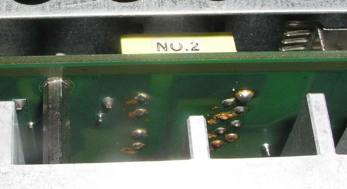

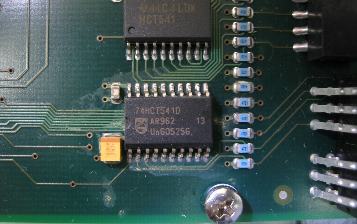

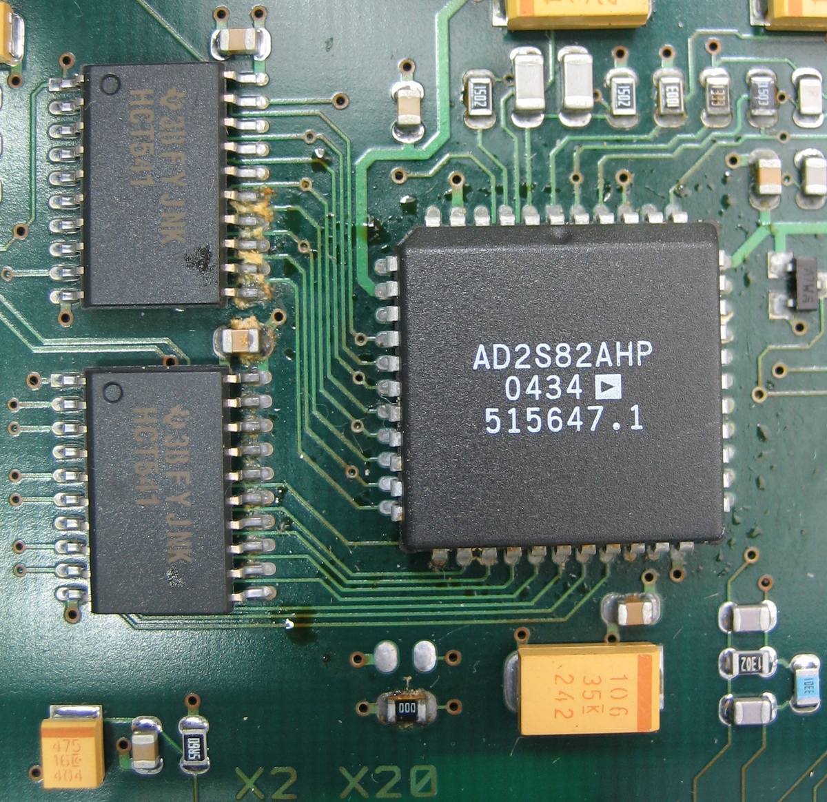

Und ich verzinne die Pads "dick" mit einer Lotkugel.
Dann wird das IC draufgesetzt, diagonal ausgerichtet und an zwei Pins
angelötet.
Anschließend wird einfach jeder Pin ohne weitere Zinnzugabe kurz mit der
Lötspitze kurz angetippt.
Fertig.
Ach ja: Flussmittel ist wichtig. Viel Flussmittel.
Und hinterher reinigen, sonst ätzt es das Ding nach drei Jahren weg...
Nimmst du Lötfett als Flussmittel?
Mit den üblichen Mitteln (RF8000 auf Arbeit, in Spiritus gelöstes
Kolophonium privat) ist mir noch nie eine Lötstelle weggegammelt.
Einziges Manko beim Kolophonium ist, dass es etwas klebt. Ok, da könnte
man die Mischung dünner machen, aber was solls.

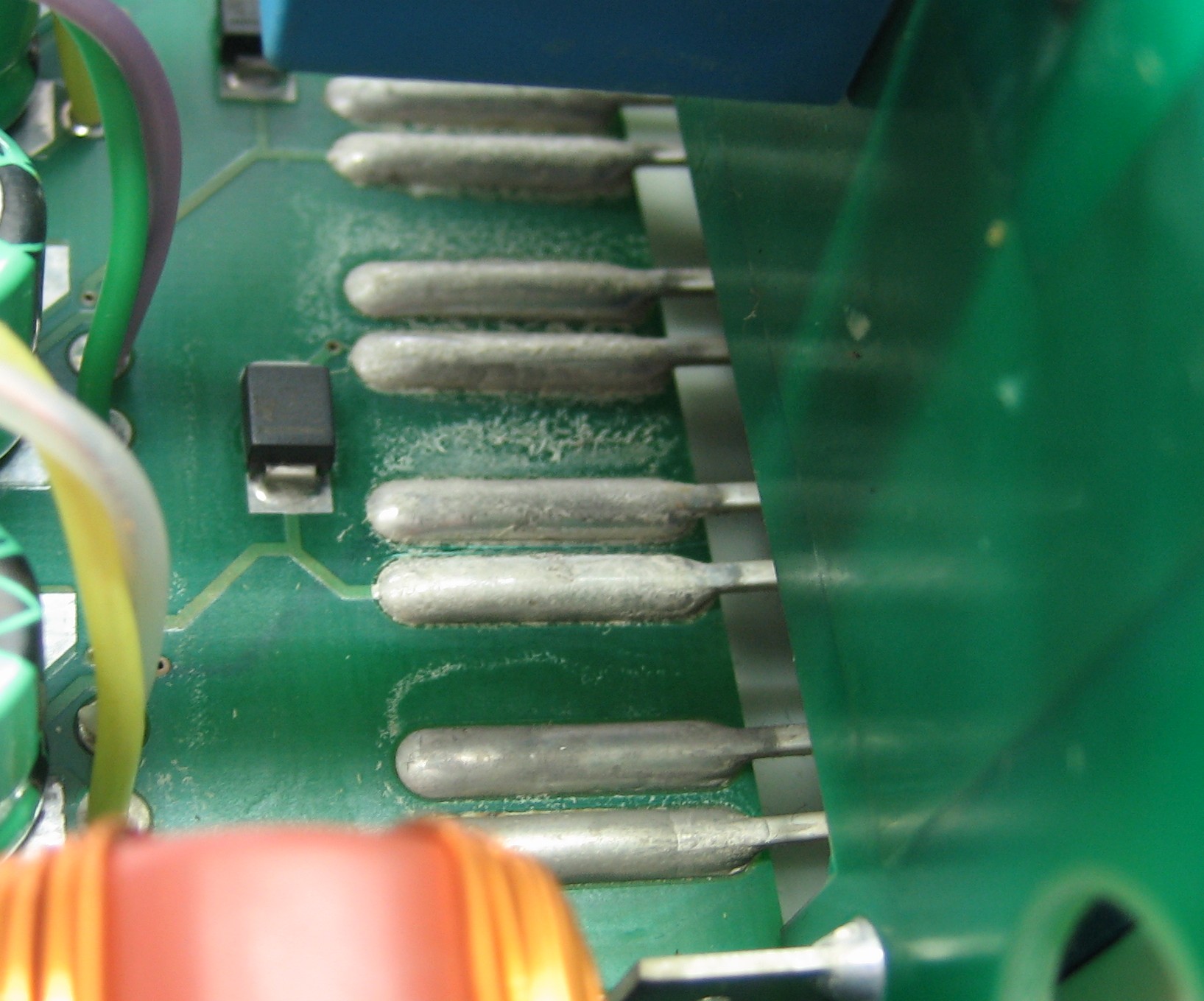

Dann leg die mal in den Klimaschrank und lass die ein paar Tage bei 80%
Feuchte drin. Und dann mach das selbe mit einer gut gereinigten Platine.
Seither reinige ich jede Leiterplatte vom verbleibendem Flussmittel.
Im Anhang ein paar Fotos von manuell gelöteten/reparierten
Leiterplatten.
Laut unserem Fertiger bedeutet "No-Clean" beim Flussmittel in der
Realität, dass man es nicht reinigen kann, weil es nicht weggeht.
Übrig bleiben dann solche Schlieren wie im letzten Bild.
Und wie gesagt: alle diese Leiterplatten waren wegen solchen
Flussmittelresten nach manuellen Lötungen ausgefallen. Solche Bilder
könnte ich beliebig viele posten. Ich müsste nur mal kurz nach hinten
zum Schrottcontainer gehen. Mir sind also Probleme wegen
Flussmittelresten bekannt.
Die Lötstelle muss ja nicht gleich weggammeln. Es reicht, wenn parallel
zu einem 100k Widerstand ein Strom durch den dann leitfähigen
Flussmittelrest fließt und Messwerte verfälscht oder den Regler
verbiegt.
