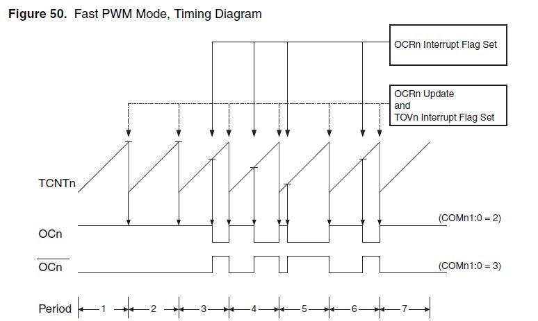

ich such gerne nach Lösungen aber ich komme gerade nicht weiter. Ich
möchte gerne an 3 Pins das PWMsignal ausgeben je nachdem ob am
entsprechenden zugeordneten Eingangspin ein high oder low anliegt. Für
mein Beispiel möchte ich an PB4 das PWM-Signal ausgeben solange der
Eingang PC2 auf high ist. Sobald ich den Eingang PC2 auf low ziehe soll
am Ausgang kein Signal (low) anliegen.
Die Erzeugung des PWM-Signals funktioniert bestens, sobald ich die
Abfrage des entsprechende Pin (im Bsp. PC2) einbaue zeigt sich folgendes
Fehlerbild: Ist der Pin PC2 auf high wir das PWM-Signal ausgegeben,
sobald ich PC2 auf low ziehe liegt an Ausgang PB4 ein high-Signal an.
Warum?
Hier die entsprechenden Codezeilen, den Fehler vermute ich in der ISR
(TIMER2_OVF_vect)-Routine:
> Warum?
Wenn du den PWM-Ausgang als Eingang umschaltest, hast du plötzlich einen
offenen Eingang, der beliebigen Pegel annehmen kann, meist aber "H". Von
daher, lieber die PWM-abtrennen (über die COM-Bits).
TCCR2 &= ~(1<<COM21);
Dies hat mich stutzig gemacht (Manchmal wird man bei der ganzen Suche
einfach nur betriebsblind). Ich will meinen Ausgang eigentlich garnicht
umschalten. Habe es jetzt so geändert:
ISR (TIMER2_COMP_vect)
  PORTB &= ~(1<<PB4);
ISR (TIMER2_OVF_vect)
  if (PINC & (1<<PC2))
    PORTB |= (1<<PB4);
  else
    PORTB &= ~(1<<PB4);
Jetzt funktioniert es wie gewünscht. Nochmal herzlichen Dank.
Aber das deckt sich nicht mit deiner Funktionsbeschreibung. Der Zugriff
auf das PORT-Register dürfte eigentlich keine Auswirkung auf die PWM
selbst haben. So wie es derzeit ist, übernimmst nur nur den Pinstatus
von PC2 auf PB4. Oder was übersehe ich da?
Ingo L. schrieb:
> So wie es derzeit ist, übernimmst nur nur den Pinstatus von PC2 auf PB4.
Ja, aber immer nur zu dem Zeitpunkt wenn der overflow-interrupt des
Timers auslöst. Sobald der comparematch-Interrupt ausgelöst wird schalte
ich immer auf low.(Siehe Timerdiagramm im Anhang) So verknüpfe ich das
PWM signal mit dem Status an PC2. Evtl. hab ich mich auch bei meiner
Beschreibung etwas unklar ausgedrückt. Eigentlich will ich das
PWM-Signal mit dem Status an PC2 mit einem und-Funktion verknüpfen.
