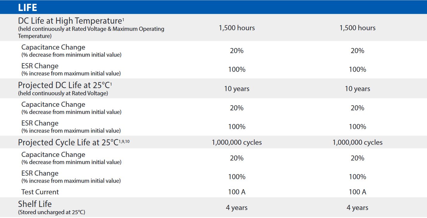

ich wusste gar nicht, dass es so Teile mit so gigantischen Kapazitäten schon gibt. wenn ich mich nicht verrechnet hab ( 1/2 mal 500F mal (16V*16V) = 64kJ ) ... dann ist das ja fast ein brauchbarer Akku ;-) https://www.digikey.de/product-detail/de/maxwell-technologies-inc/BMOD0500-P016-B02/1182-1029-ND/3079293
Lebensdauer 1500 Stunden bei 65°C? Was für ein Schrott, das ist ja nur geringfügig mehr als von morgens bis mittags.

Walter K. schrieb: > wenn ich mich nicht verrechnet hab ( 1/2 mal 500F mal (16V*16V) = 64kJ ) > ... > dann ist das ja fast ein brauchbarer Akku ;-) Mit der sagenhaften Kapazität von aufgerundet 18Wh (0,018 kWh). Damit könnte man doch glatt einen Raspi anderthalb Stunden mit Strom versorgen, Wenn da nicht die ungünstige Entladungskurve wäre...
Wegstaben V. schrieb: > was wäre denn der Anwendungsfall für so ein Bauteil? Steht doch im Datenblatt :) TYPICAL APPLICATIONS Wind turbine pitch control Transportation Heavy industrial equipment UPS systems

In meinen Megawatt-starken Antrieb, der über viele Jahre zuverlässig laufen soll, baue ich jedenfalls keine gepresse Kuhscheiße ein, die nur 1500 Stunden hält. Bei Zimmertemperatur dann vielleich 3000..5000 Stunden, wobei das Ding durch den hohen Strom in solchen Umrichtern schon etwas wärmer werden wird. Da bin ich ja mit einer großen Akku-Bank besser bedient. In entlegenen Gebieten mit schwacher Stromversorgung muß man dem Betrieb dann halt einen zusätzlichen Trafo stellen. Bei einem Kumpel auf dem Dorf haben sie einen extra 10kV Trafo für eine Wasserstrahl-Schneidemaschine aufgestellt, weil die sonst das Ortsnetz überlastet hätte. Wenn ich Maschinen habe, die wirklich viele MW benötigen, muß ich meinen Betrieb dort aufbauen, wo ein entsprechender Stromanschluß vorhanden ist. Wenn ich diese Anlage mitten auf's Dorf stelle, muß ich mich nicht wundern wenn dann noch eine 110 oder zumindest 20kV Stromtrasse mit Trafo(s) fällig wird. Angenommen ich hätte Geld wie Heu und kaufe mir eine alte Elektrolok. Wenn ich die in meinem Garten 100 Meter vor- und zurückfahren möchte, gibts da bestimmt auch keine Lösung für die 16A-Steckdose.

> Bei Zimmertemperatur dann vielleich 3000..5000 > Stunden Da halten die 10 Jahre laut Datenblatt (wenn geladen). Wenn man die allerdings zyklisch läd/ entläd ist nach 1mio Zyklen schluss.
Ben B. schrieb: > In meinen Megawatt-starken Antrieb, der über viele Jahre zuverlässig > laufen soll, baue ich jedenfalls keine gepresse Kuhscheiße ein, die > nur 1500 Stunden hält. Schön? Und? Wer behauptet, dass er das täte? Ben B. schrieb: > Da bin ich ja mit einer großen Akku-Bank > besser bedient. Ach ne? Ben B. schrieb: > In entlegenen Gebieten mit schwacher Stromversorgung muß man dem Betrieb > dann halt einen zusätzlichen Trafo stellen. Erstens bringt ein zusätzlicher Trafo nix (eigener Trafo ist sowieso standard), wenn die Zuleitung zu schwach ist, zweitens geht es nicht um Überlastung, sondern um rein wirtschaftliche Überlegungen (in den Größenordnungen zahlst du unter anderem für die Spitzen, weswegen es Sinn macht diese wegzubügeln). Ben B. schrieb: > Bei einem Kumpel auf dem > Dorf haben sie einen extra 10kV Trafo für eine > Wasserstrahl-Schneidemaschine aufgestellt, weil die sonst das Ortsnetz > überlastet hätte. Erstens reden wir hier von massiv unterschiedlichen Größenordnungen, zweitens geht es um wirtschaftliche Überlegungen. Ben B. schrieb: > Wenn ich Maschinen habe, die wirklich viele MW benötigen, muß ich meinen > Betrieb dort aufbauen, wo ein entsprechender Stromanschluß vorhanden > ist. Wenn ich diese Anlage mitten auf's Dorf stelle, muß ich mich nicht > wundern wenn dann noch eine 110 oder zumindest 20kV Stromtrasse mit > Trafo(s) fällig wird. Ein Glück, dass wir Genies wie dich haben. Es muss einfach immer wen geben, der alles besser weiß.

Ben B. schrieb: > In meinen Megawatt-starken Antrieb, der über viele > Jahre zuverlässig laufen soll, baue ich jedenfalls > keine gepresse Kuhscheiße ein, die nur 1500 Stunden > hält. Bei Zimmertemperatur dann vielleich 3000..5000 > Stunden, Spinner. Nach Arrhenius bringt 7K niedrigere Temperatur eine verdoppelte Lebensdauer; 20K weniger versiebenfacht also die Lebensdauer. Bei 25°C hält der Kondensator also knapp das 50fache der angegebenen Zeit, das sind 75'000 Stunden. Nicht spektakulär, aber deutlich mehr als 3000. Ein Jahr hat übrigens 8760 Stunden; 75'000 Stunden sind somit fast 9 Jahre.
Prima, dann zeige mir mal als nächstes eine Möglichkeit, wie man das Ding in so einer Umgebung und bei hohen Strömen auf 25°C halten soll. Gelegentlich etwas flüssigen Stickstoff einblasen oder wie? Nee, prinzipiell ist die Idee ja nicht schlecht, aber die Haltbarkeit von den Dingern stört mich. Wenn man sich manche alten Elkos anschaut, die hatten garantiert mehr als 'ne Million Zyklen, sind 10..20 Jahre alt und funktionieren immer noch wie am ersten Tag. Nicht so neumodischer Schrott, der alle fünf Minuten den Arsch hochreißt. Also nochmal 10..15 Jahre, dann kann man sich über sowas Gedanken machen.
