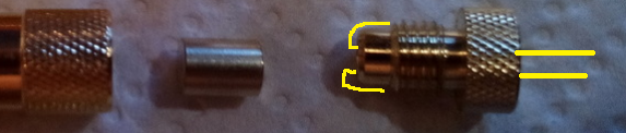

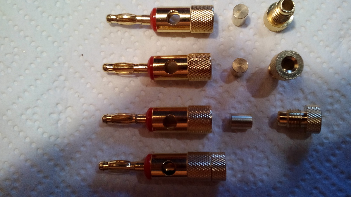

Hallo liebes Forum, ich habe in einer längst verloren geglaubten
Schachtel diese 4mm Stecker gefunden. Wie verbinde ich die mit dem
Lautsprecher-Kabel? Schrauben oder löten? Welche Funktion hat der kleine
goldene Zylinder der in jedem der Stecker drin ist?

Das Kabel (die Einzelader) gehört da seitlich rein.
Ohne den Zylinder wäre die Schraube auch zu kurz...
Der überträgt den Druck von der Schraube, und macht
auch einen großen Teil des Kontaktes.

Ich aber sage: Besorge ganz normale Aderendhülsen
(so "High-End"-Dinger sind unnötig bis unbrauchbar),
isoliere knapp! deren Länge + Durchmesser d. Stecker
ab. Presse die Standardhülsen ans Ende, und stecke
die Kabel samt Hülsen ganz durch - bis die Hülsen
auf der anderen Seite wieder raus gucken, und die
Isolation an den Steckern aufliegt - zuschrauben.
Es muß halt der Zylinder die "nackte Ader" drücken.
Hülsen, egal, welche, machen Dir den Kontakt mies,
wenn sie zwischen Ader und jenen Zylinder geraten.
Hülsen mit Stück Schrumpfschlauch ummanteln-fertig.

Kabel mit Ring/Gabelkabelschuh versehen und festschrauben oder
Abisolieren und mit oder ohne Endhülse/Stiftkabelschuh durch das Loch
stecken und Schraube anziehen.
Die üben Druck auf das Kabel aus wenn Du die zweite Möglichkeit wählst,
wenn Du die wegläßt kannst Du das Querloch für einen zweiten Stecker
benutzen.
Allerdings sind die Stecker eine einzige Fehlkonstruktion, die Zylinder
scheeren das Kabel an der Kante des Lochs sauber ab wenn man die
Schraube richtig fest zieht, eine Endhülse hilft da kaum. Das Querloch
hat mehr als 4mm und funktioniert nicht zum Querstecken und die
Kontaktfedern an der Spitze sind zu weich und verlieren schnell die
Federkraft, dann gibt es Kontaktprobleme.

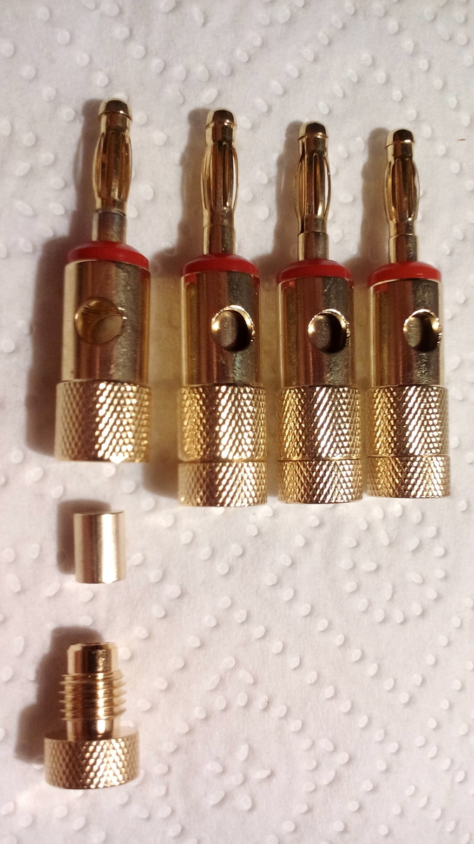

Dann empfehle ich genau wie Horst die passenden Gabelkabelschuhe, und
ich persönlich würde deshalb die Zylinder sogar wegwerfen (dann kann
nichts mehr kaputt gehen, und ärgern muß man sich auch nicht).
Sorry.
> Ich würde das kabel von rechts reinschieben und dann umbiegen. Alles
> zusammenstecken und verschrauben.
Pfui! Die korrekte Montage wurde doch schon beschrieben: Aderendhülse
auf die Litze, verpressen, ins Querloch, Stempel hinten rein und dann
mit dem Gewindestopfen festziehen. Festziehen, wohlgemerkt, nicht
abwürgen, abquetschen, abscheren sonstwie vergewaltigen. Einfach
festziehen.

Wenn die Seitenöffnung auf Bodenhöhe liegt, wird auch nichts abgeschert
sondern an den Boden gepresst und es braucht dann gar keine
Aderendhülsen.
Nur Festziehen (vor ab).  Sind ja keine Heizkörper, liegt dennoch im
