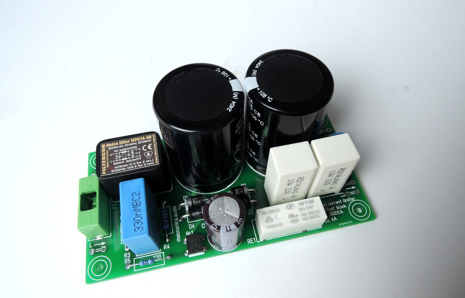

Hallo Liebes Forum, ich habe rein zufällig in den Tiefen des WWW diesen
DC-Blocker entdeckt. In der Tat ist der Netzspannung wohl ein DC Anteil
überlagert. Vielleicht würde mancher Netztrafo weniger brummen und in
die Sättigung gehen, wenn der DC Anteil weg wär. Also doch kein Voodoo.
Aber 539€ ist Beutelschneiderei! Hat jemand einen Schaltplan für so
einen DC-Blocker?

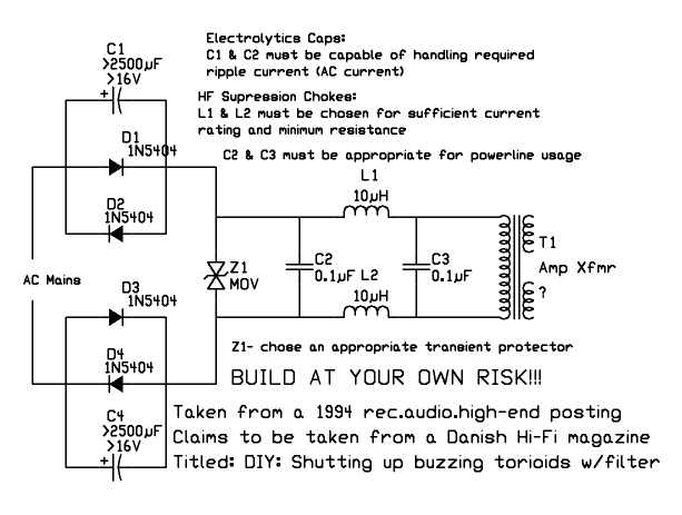

> einen DC-Blocker?
http://sound.whsites.net/articles/xfmr-dc.htm

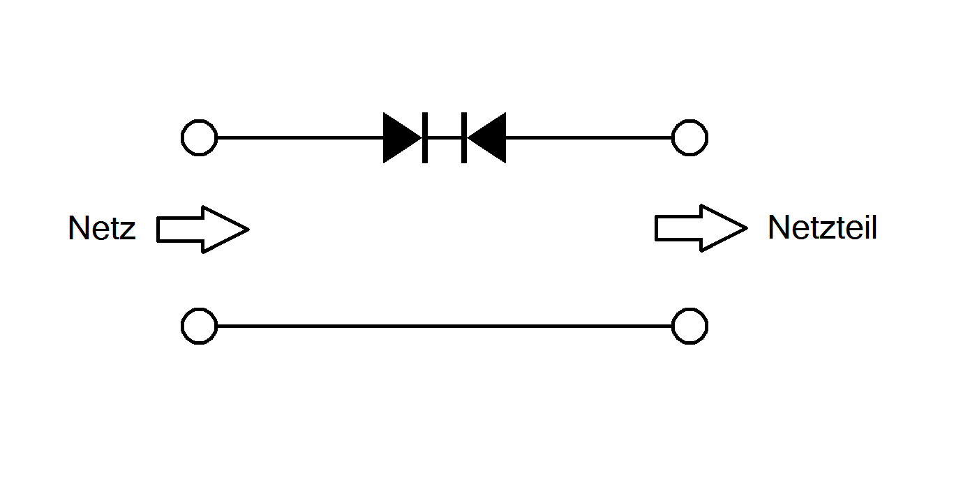

Ein Schaltplan ist nicht notwendig. Man nehme eine
Eingangskaltgerätebuchse mit integriertem EMI Filter, schalte dahinter
den Trafo und an den Ausgang des Trafos kommt noch einmal so ein Filter.
Eine Unterbrechung der Erdung ist nicht zulässig. Antiparallele Dioden
(100A) im Erdungszweig als kleine Bürde gegen Ausgleichtsströme geringer
Spannung sah ich schon mal.

Die DC-Blocker (2 Elkos antiseriell) können helfen, wenn der Trafo
akustisch brummt. Gegen Brummen auf der NF helfen sie natürlich nicht.
Ich gehe fürs Radio hören über Ethernet in meinen Onkyo-Receiver und für

von der schreckliche Sven (Gast)
Die Dioden in diesem Link sind leider falsch eingezeichnet.
So ist es richtig, siehe Anhang.
Verhindert garantiert jegliche Gleichspannung.
... und auch jede Wechselspannung.
von michael_ (Gast)
Davon war nicht die Rede!
Kollateralschaden.
von trotzwikisovielbl.... (Gast)
Der Ansatz ist genial, nur unvollständig.
Ben B. schrieb:
> Kollateralschaden.
Es ist noch vieles zu beachten zur Schadensvermeidung.
Die Sperrspannung beachten. Solch überlagerte DC macht eine
Halbwelle höher. Also muß man auch ausmessen, welche davon.
Für betreffende Stelle Diode aus alter Mikrowelle ausbauen.
Natürlich braucht man nen Inrush-Limiter (Diodenkapazität).
Hat man den Inrush-Limiter noch vom letzten Inrush übrig,
spart sich das Messen, und nimmt einfach 2 Dioden alter
Mikrowellen, gelangt man zur ultimativen Steigerung:
Alles miteinander kostenlos und auch umsonst. Juchhu.

von Helmut S. (helmuts)
Den bereits weiter oben angegebene Link zeigt das Problem sehr gut.
Ein Gleichspannungsanteil kann tatsächlich speziell Ringkerntrafos sehr
schnell einseitig in Sättigung bringen was zu hohen Stromspitzen führt.
Man kann die Wirkung der dort gezeigten Zusatzschaltung mit den 4 Dioden
und den zwei Elkos simulieren. Sie beheben in der Tat dieses
Gleichspannungsproblem und verhindern die Magnetisierungs-Stromspitzen
im Trafo.
@jemand
Die Schaltung findest du hier.
Und genau wegen diesen vormagnetisierten Trafos hätte eine winzige
Gleichspannung, die evtl. von einem Föhn oder einer falschherum
eingesteckten Waschmaschine kommt, im Netz keine Chance, weil sie sofort
abgebaut wird.

von Carl D. (jcw2)
Jacko schrieb:
> Wie sieht denn das Innenleben aus?
Vermutlich so wie hier:
http://sound.whsites.net/articles/xfmr-dc.htm ganz unten Bild 8

Helmut S. schrieb:
> @jemand
Die Schaltung "Figure 3" würde tatsächlich einen kleine DC-Offsets von
grob <1V entfernen. Tatshächlich ist das sogar einfach nur der oben
erwähnte Kondensator in Serie, halt mit Elkos umgesetzt.
Wer den Text aufmerksam liest stellt allerdings fest, dass man sowas nur
für Ringkerntrafos mit >300VA benötigt, auch die Begrüdung im Text dazu
stimmt. Solche findet man - soweit mir bekannt - höchstens in alten
12V-Halogenbeleuchtungen.

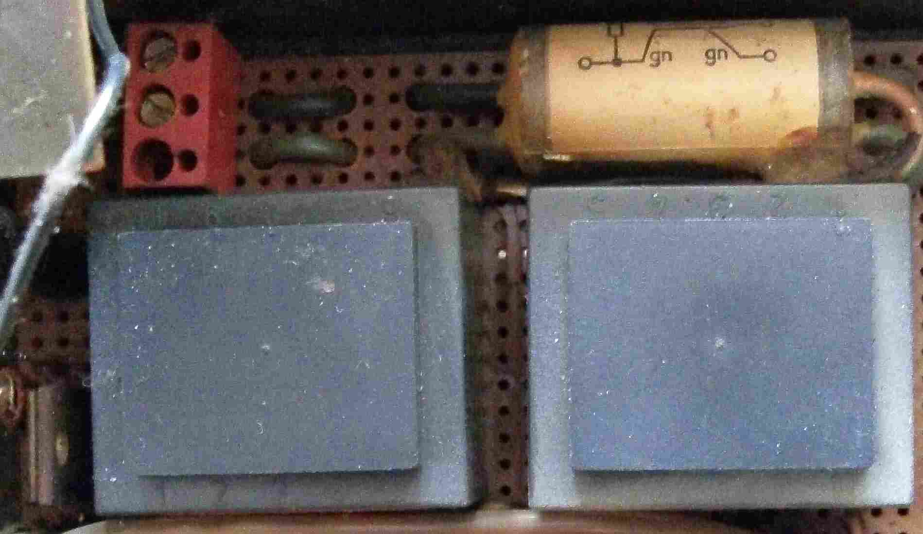

von Karl B. (gustav)
Ben B. schrieb:
> Brummen des Netztrafos... Also erstens wenn so ein Netztrafo (vor allem
> Ringkerne) deutlich brummen, dann zeugt das einfach von schlechter
> Qualität.
wenn sie so wie im Bild nebeneinander montiert sind und dann noch
primärseitig "gegenphasig" angeschlossen werden, dann brummt es auch.
Habe lange gesucht, bis ich den Fehler gefunden hatte.
Das Feld ist auch außerhalb des Trafokerns noch groß genug.
ciao

Hier noch ein wenig Input für die DC-Blocker Bastler:
Mark Levison nimmt 40.000µF für 1000W dafür aber auch 3 Dioden in Reihe
TEAC nimmt 6800 für 400W mit einer Diode
KRELL nimmt 2 Dioden , 4700µF (2x1000µF Antiseriell mit geschaltet)
jedoch in L als auch in der N Leitung (also das ganze Doppelt)
Hier noch ein Aufbau:
http://www.saque.de/html/dc_filter_fur_10eur.html
Im Anhang noch ein Bildchen wie ein DIY DC-Blocker aussehen kann, nicht
mal 30€, dafür mit Filter + Einschaltstrombegrenzer.
