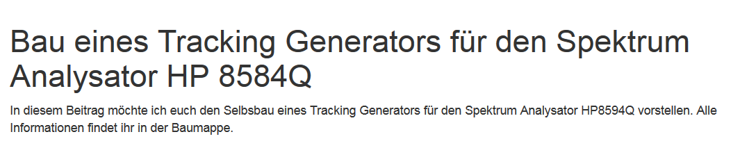

von EMU (Gast)
https://www.bartelsos.de/dk7jb.php/tracking-generator-hp8594q
Marco S. schrieb:
> Ein Wechsel der Batterie scheint ja machbar zu sein, wenn s zügig geht.
> Da hätte ja jemand hier mal was gepostet. Ich find's aber trotz
> intensiver Suche nicht mehr. Hat jemand einen Tip?
Geh mal hier hin
und dann auf Seite 34
Dort findest du wie wir es beim HP8594Q gemacht haben
Man kann das nicht einfach von außen testen, am besten man schreibt sich
außen auf das Gerät drauf wann die Batterie das letzte Mal gewechselt
wurde.
Sie hält eigenlich ganz gut (wenn nicht zu warm gelagert) 20Jahre
Viel Glück
EMU

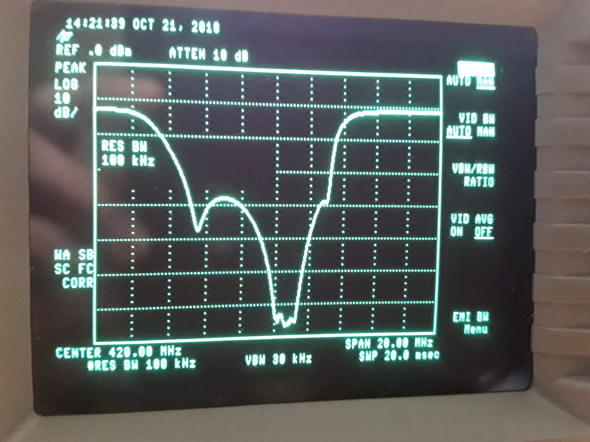

von Marco S. (hochfrequenz)
vielen Dank für die bisherigen Infos. Bei meinem Bekannten vom SWR wurde
links oben das Datum und die Uhrzeit angezeigt. Bei dem ins Auge
gefassten wird das oben links nicht angezeigt, so zumindest eine e-mail
in der ich ein paar Fragen gestellt hatte. Oder kann das baujahrbedingt
sein?
Grüße
Marco

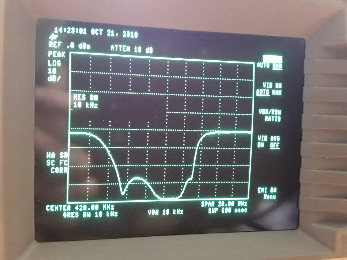

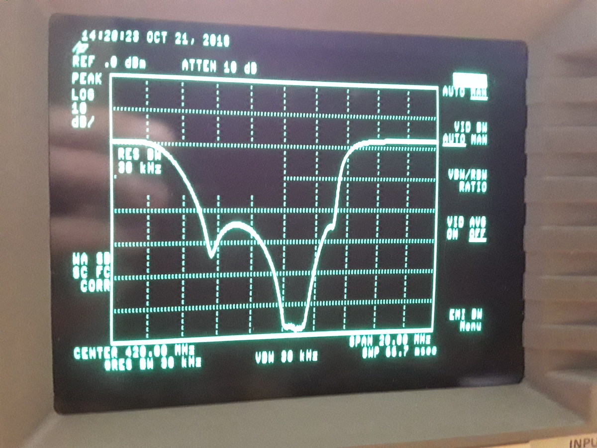

Ich könnte mir das Gerät anschauen. Und da gibt es etwas was ich nicht
verstehe. Angeschlossen ist eine 70cm-Weiche. Der eingebaute Tracking
Generator simuliert die Antenne, der Analyzer-eingang ist am
Oberbandausgang angeschlossen. Es zeigt sich das erste Bild. Es ist
plausibel.
Jetzt denke ich, wenn ich die RBW von 100kHZ auf 1kHz erniedrigen, darf
sich das Bild grundsätzlich nicht wesentlich verändern. Die Auflösung
sollte doch genauer werden. Aber die angezeigte Amplitude sackt mit
jedem reduzieren der RBW ab.
Bitte nicht steinigen, wenn ich hier grundsätzlich was falsch verstehe
oder mache. Aber für mich ist das nicht logisch. (???)
Für jeden Hinweis dankbar.
Marco

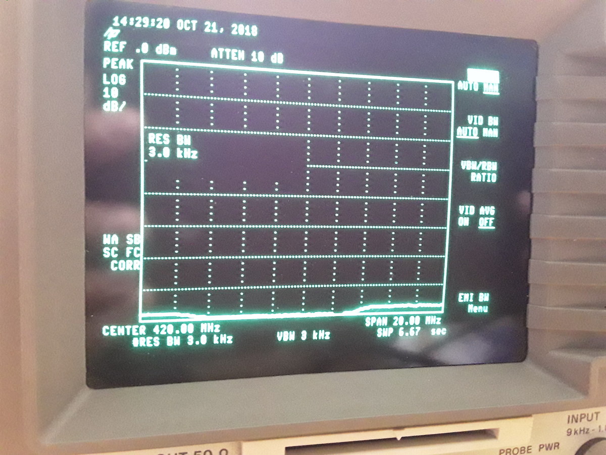

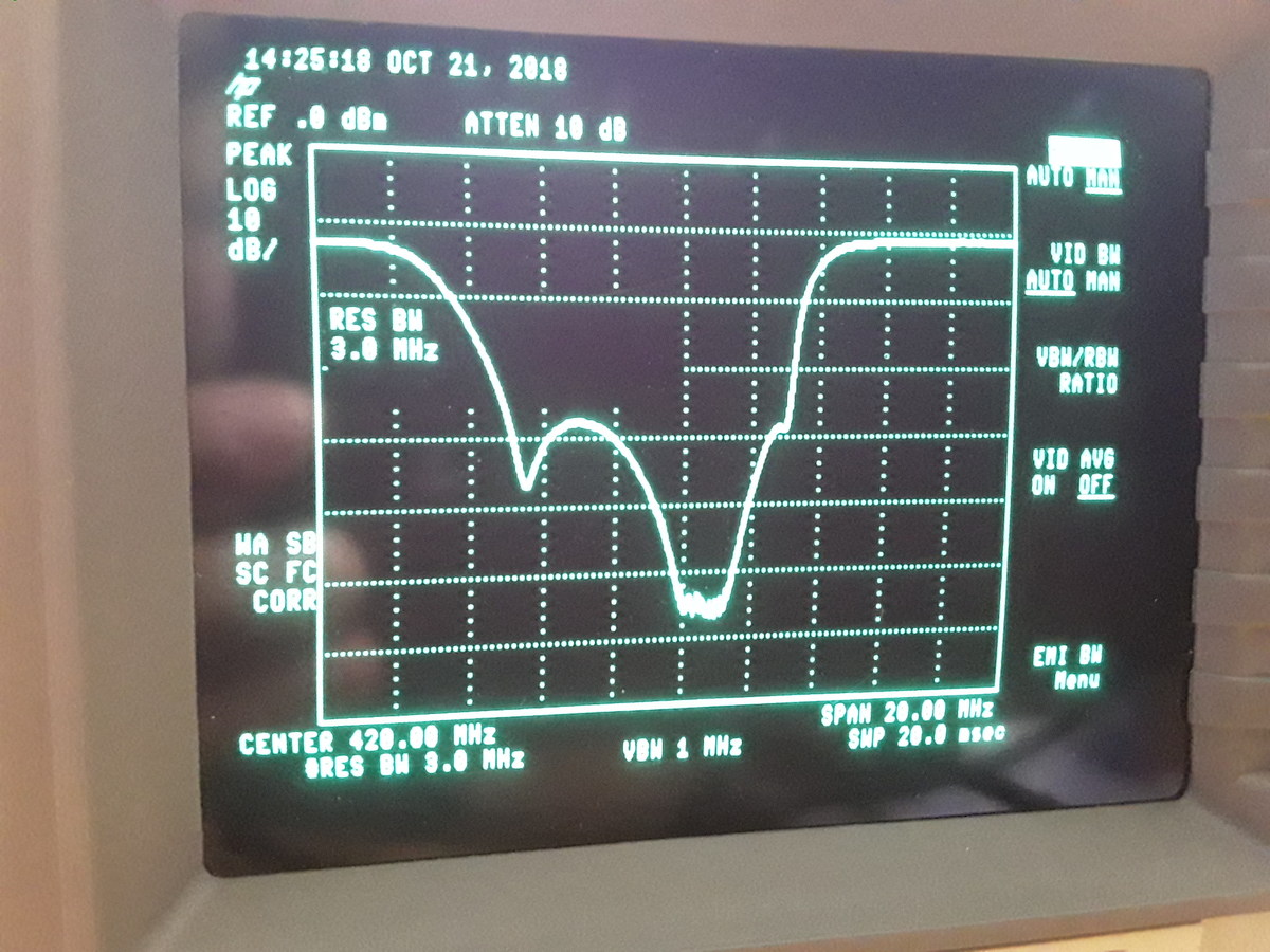

Und noch ein Bild bei RBW 3kHz und VBW 3kHz.
Als wäre der gesamte Bereich jetzt mit 80dB und mehr gedämpft.
Der gleiche Effekt zeigt sich auch ohne eingeschleifte 70cm-Weiche. Also
bei direkter Verbindung von Tracking OUT zu Analyzer INPUT.
Das ganze mit dem CAL-Ausgang zeigt jedoch das erwartete Verhalten:
Unabhängig von der RBW bleibt die Amplitude gleich, die Frequenzauflöung
wird nur schärfer.
Ist der Tracking Generator defekt?
Marco

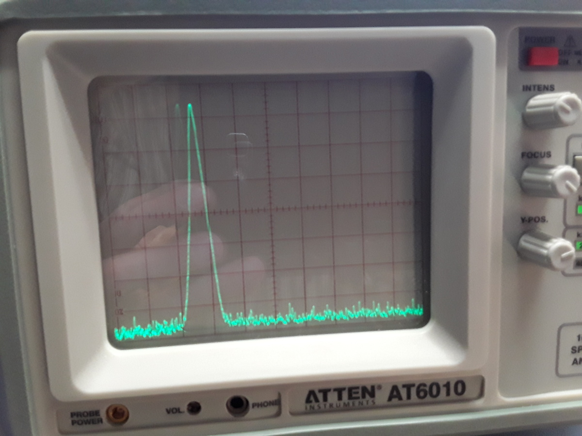

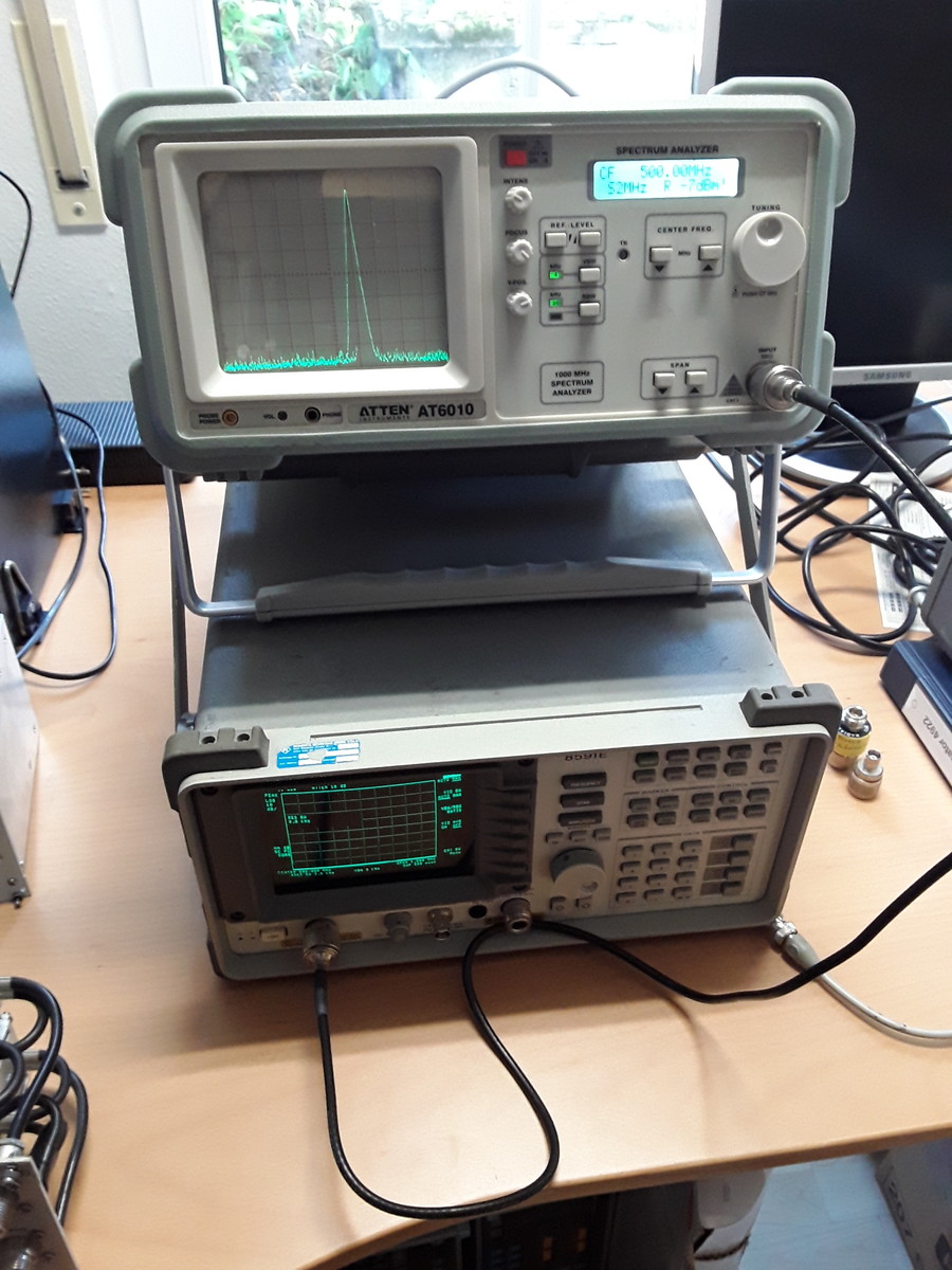

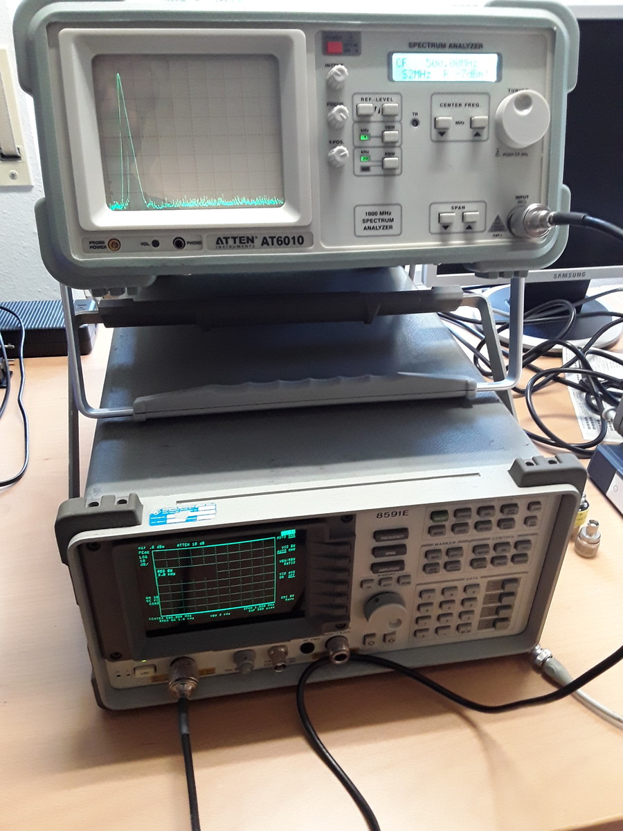

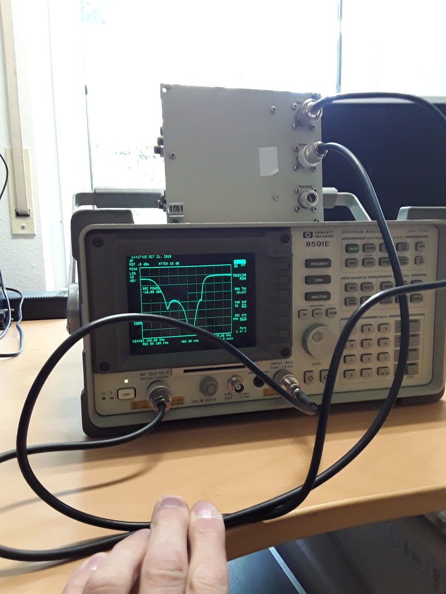

Fehler im Beitrag vorher. Habe einen Fehler gemacht. Der Atten zeigt
doch was.
Ich habe jetzt einen Atten 6010 an den Ausgang vom Tracking-Generator
angeschlossen. Die Amplitude aus dem TRG stimmt, sie ist auch unabhängig
von der RBW am HP-Analyzer (mit der ich die Durchlaufgeschwindigkeit des
TRG regele).
Siehe Bilder
-Gesamtaufbau
- bei RBW 1kHz
- bei RBW 300kHz
Heisst:
- TRG GEN funktioniert
- HP-Analyzer INPUT funktioniert
-zusammen funktionieren sie nicht (mit geringerer RBW fällt die
Amplitude in Wrten zwischen 10 und 30dB, bei RBW 1kHz wird nur noch
Rauschen angezeigt).
Ist es ist eine Calibrierung die falsche Werte reinbringt?
Oder könnten TRG und Analyzerfilter in der Frequenz zueinander
verschoben das Problem sein.
@Soul => Hast du das mit ein paar pm gemeint? Da habe ich doch gar keine
Eingriffsmöglichkeit. Die im HP eingebauten TRG und Analyzer holen sich
ihre Frequenz doch aus der gemeinsamen Frequenzreferenz (hier zufällig
die Option OXCO).
Marco
von Ralph B. (rberres)
Vermutlich ist es genau das. Und ich könnte mir gut vorstellen, das es
im Menue irgendwo eine Einstellmöglichkeit gibt um das auszugleichen.
Eventuell in dem Menue Trackinggeneratoreinstellungen?
Oder irgend ein Cal Untermenue Trackinggenerator?
Das müsstest du jetzt am Gerät rausfinden oder mühevoll die vermutlich
600 Seiten Usermanual durchlesen.
Ralph

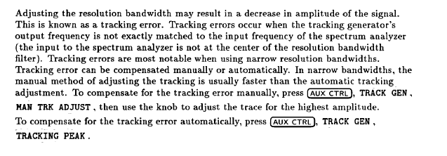

von Soul E. (Gast)
Das, was im Operating Manual auf Seite 6-38 zu genau diesem Thema steht
hast Du schon ausprobiert?
Option 105 ist Gated Sweep. Da kommen dann zwei BNC-Buchsen an der
Rückseite dazu, eine die anzeigt dass gerade gemessen wird und eine über
die man den Detektor abschalten kann. Der Sweep läuft dann weiter aber
die Linie bleibt am unteren Rand. Bei Pulsmodulation kann man hier das
Sendertastsignal drauflegen, so dass nur gemessen wird wenn auch ein
Signal da ist.
http://literature.cdn.keysight.com/litweb/pdf/5952-3685.pdf?id=1000000175:epsg:apn
Die Kombi OCXO, Tracking Generator, Gated Sweep (102) und Fast ADC (101)
findet man in den Geräten, die für Mobilfunkmessungen vorgesehen waren.
Da ist dann auch GSM-Messoftware (non-signalling) installiert oder auf
einer Speicherkarte dabei.

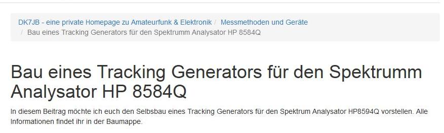

Es gibt ja auch diesen China -TRK-Generator, bzw. auch das hier zu
Anfang genannte Projekt
Marco

von Soul E. (Gast)
Marco S. schrieb:
> Bin noch ca. 100 Seiten vorher. Im Prinzip trifft das von den dort
> beschriebenenbAuswirkungen zu.  Aber ich denke,
> mit der manuellen Korrektur korrigiert man mal 2..6 dB. Aber nicht 20,
> 30 und mehr..
Zunächst mal kompensierst Du die Frequenz. Wieviel das in Amplitude ist
hängt von Deiner RBW ab. Bei 100 kHz Bandbreite verursacht ein
Tracking-LO mit 100 kHz Ablage einen Einbruch um 6 dB.

Problem "Frequenz-Gleichlauffehler" des Tracking-generator (
Mitlaufgenerator) am HP8591E behoben.
Es gibt zwar eine Tracking-Generator-CAL-Funktion. Die durchzuführen
reicht alleine nicht aus. Es ist noch im Menü Aux CTRL unter Track Gen
noch die Funktion Tracking-Peak bei der gewünschten Auflösebandbreite
durchzuführen, vorzugsweise feine Auflösung. Dabei ist der Tracking
Generator Ausgang mit dem  Analysator-Messeingang zu verbinden.
Der Vorgang dauert da. 30 Sekunden.
Danach gab es beim Nutzen des Tracking-Generator keine nerklärlichen
Differenzen, wenn man die Auflöung verändert.
Im deutschen Handbuch war etwas versteckt der Hinweis auf die Funktion
"Tracking Peak".

Würde auch eine 3V Lithiumbatterie CR 2477 (1000 mAh) für längere Zeit
ausreichen? Im weiter oben angegebenen Link
https://www.bartelsos.de/dk7jb.php/tracking-generator-hp8594q ist
jedenfalls nur eine CR2032 eingebaut worden.

Für die im Link
abgebildeten Speicherbausteine TC551001BFL und DS1210S wird im
Datenblatt eine minimale Speicherhaltespannung von 2,0V angegeben. Die
3V der CR Zelle sollten also ausreichen
