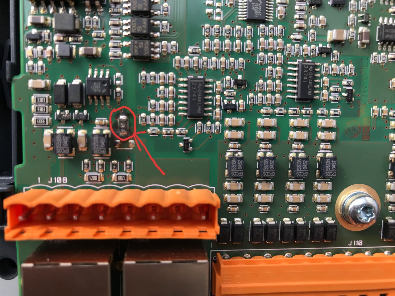

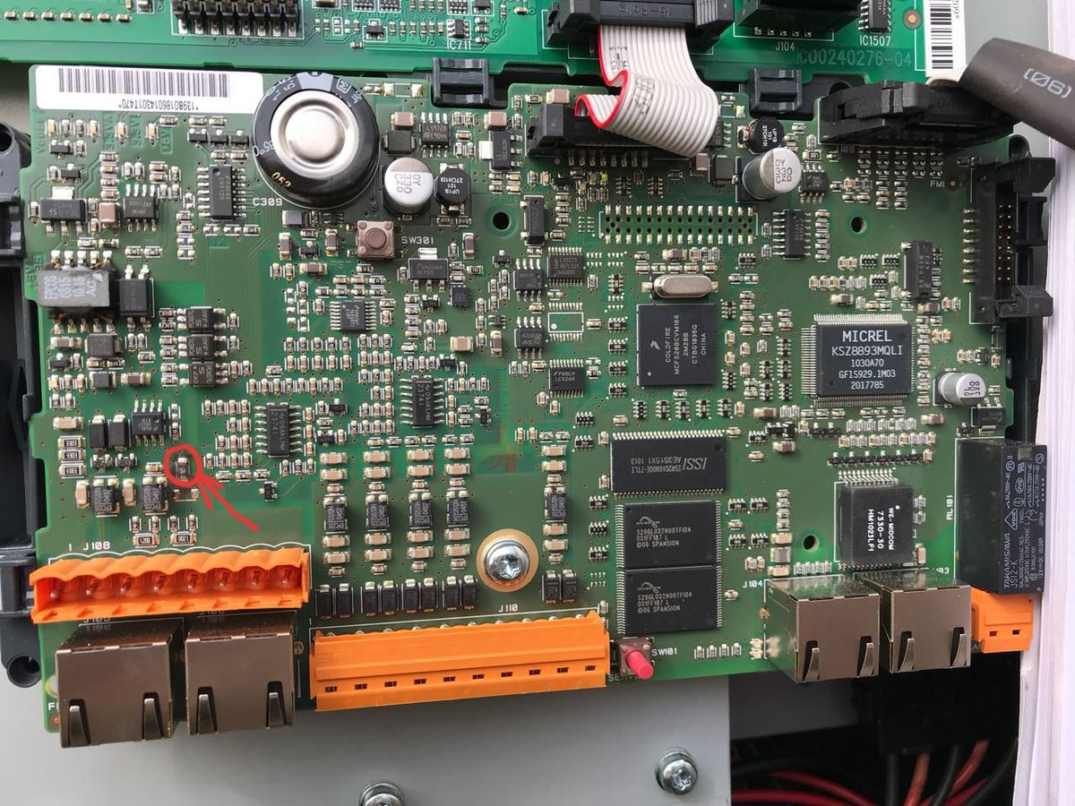

Ich habe einen Danfoss TLX 15 Wechselrichter, aufdessen Platine ein
kleines Bauteil durchgebrannt ist. Da Danfoss keinen Schaltplan
herausgibt habe ich keine Ahnung, was es für ein Bauteil es sein könnte.
Vielleicht hat jemand hier eine Idee, ob es ein Widerstand oder ein
Transistor ist oder was auch immer. Abgelötet habe ich das Bauteil
schon, darauf kann man keine Zahlen mehr erkennen.
Jemand von euch eine Idee, was das sein könnte?
(Bilder von der Platine und seinem Gegenstück(Das mit den Grünen
Verbindungsstücken) sind im Anhang)
Hallo.
In diesem Faden hier:
https://www.elektroda.pl/rtvforum/topic2955029-30.html
findet man folgendes Bildchen
https://obrazki.elektroda.pl/5884152700_1490348332.jpg (Achtung, 3,5
MB). Die Platine dort könnte eine andere Revision sein. Dort scheint ein
0 Ohm Widerstand zu sitzen, die Bildschärfe ist leider nicht so gut.
Falls eine solches Bauteil schaltungsmäßig Sinn macht, liegt ganz sicher
noch ein weiterer Fehler in Form eines satten Kurzschlusses vor, warum
sollte so eine Drahtbrücke sich sonst verabschieden.
Ausgleichsströme über einen Kabelschirm können auch einen
0-OhmWiderstand zur Weißglut treiben...
Aber im großen und ganzen muß man den Schaltplan abnehmen und schauen
was die Ursache ist. Da dieser Block allerdings recht kompakt ist und
galvanisch vom Rest des Systems getrennt scheint sollte das keine
allzugroße Schwierigkeit sein um den Übeltäter zu finden.
@Viktoria:
Was ist das für ein Kabel (Funktion lt. Handbuch?)
Wie lang ist das Kabel zwischen den beiden Platinen und führt es bei Dir
eventuell von einem Gebäude zu einem anderen?
Wie macht sich eine Fehlfunktion bemerkbar?
