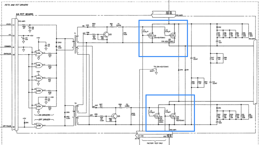

Moin, ich repariere gerade ein HP 6012B Netzgerät 0-60V 0-50A. Beim öffnen ist der explodierte Leistungswiderstand 20Ohm 20W (Inrush Limiter) gleich aufgefallen. Nach einem Austausch sprang das gute Stück schon mal wieder an, aber ohne Ausgangsspannung. Nachdem ich das FET-Board entfernt hatte, sah ich auch schon ein geplatzten Sicherungswiderstand (R34) und ein U3 mit Pickeln. Im weiteren Verlauf stellte sich heraus, das Q1 bis Q4 durchgeschlagen sind. Q1-Q4 sind IRF450 im TO-3 und sehr schwer zu bekommen, daher möchte ich diese durch ähnliche ersetzen. Datenblatt IRF450: http://www.irf.com/product-info/datasheets/data/jantx2n6770.pdf Und hier meine Kandidaten für Q1-Q4: http://ixapps.ixys.com/DataSheet/DS100658A(IXFT-FQ-FH30N60X).pdf https://www.infineon.com/dgdl/Infineon-SPW20N60C3-DS-v02_05-en.pdf?fileId=db3a304412b407950112b42e3702497f Meine Frage: Sind die beiden FETs geeignet oder habe ich noch etwas übersehen?! (Das Gehäuse ist natürlich kein TO3 :-) )

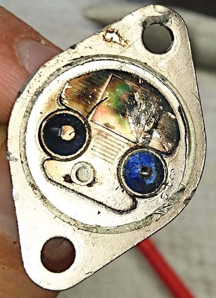

Hier ein kleiner Bonus. Das Gate hat ganze Arbeit geleistet.
Rammbamm hats gemacht. Da stellt sich die Frage, ob es mit dem Austausch der Transistoren allein schon getan ist.
Mark S. schrieb: > Rammbamm hats gemacht. Da stellt sich die Frage, ob es mit dem Austausch > der Transistoren allein schon getan ist. Da bin ich noch dran. Laut HP Service Manual sind die IRF450 empfindlich gegenüber Überhitzungen. Ich habe zwei neue Kandidaten gefunden die die SOA einhalten: http://ixapps.ixys.com/DataSheet/DS100604D%28IXTH52N65X%29.pdf https://www.infineon.com/dgdl/Infineon-IPW60R070P6-DS-v02_00-en.pdf?fileId=5546d461464245d3014694ab3f43692e

Das ist nicht von der Hand zu weisen. Werde ich mir noch mal durch den Kopf gehen lassen. Habe den Rest der Schaltung inzwischen mit dem HP-Service-Manual geprüft und soweit scheint alles weitere intakt zu sein. Einer von Q1-Q4 muss durchgeschlagen sein, die anderen FETs überlastet und dabei die anderen Bauteile mit beschädigt haben. Spricht sonst noch was gegen den IXFH26N50?!

So, die FETs sind angekommen und auch schon eingebaut. Es hat schon mal nicht geknallt, aber das Netzteil läuft noch nicht an. Die Gates bekommen nicht genug Spannung. Scheint also noch ein Bauteil defekt zu sein. Es gab Mal ein "FET Service Kit" Agilent Part No. 5060-2866. Hierbei wurden pauschale alle Teile getauscht, die in Verbindung mit den FETs waren. Werde jetzt alle Bauteile checken.
Kurzes Feedback. Das Netzteil läuft die Pico-Fuses F1 und F2 waren durch. Mein Multimeter hat ein Durchgang gemessen, aber mit einem Teststrom von 10mA ging da auf einmal nichts durch. Naja, jetzt läufts. closed
