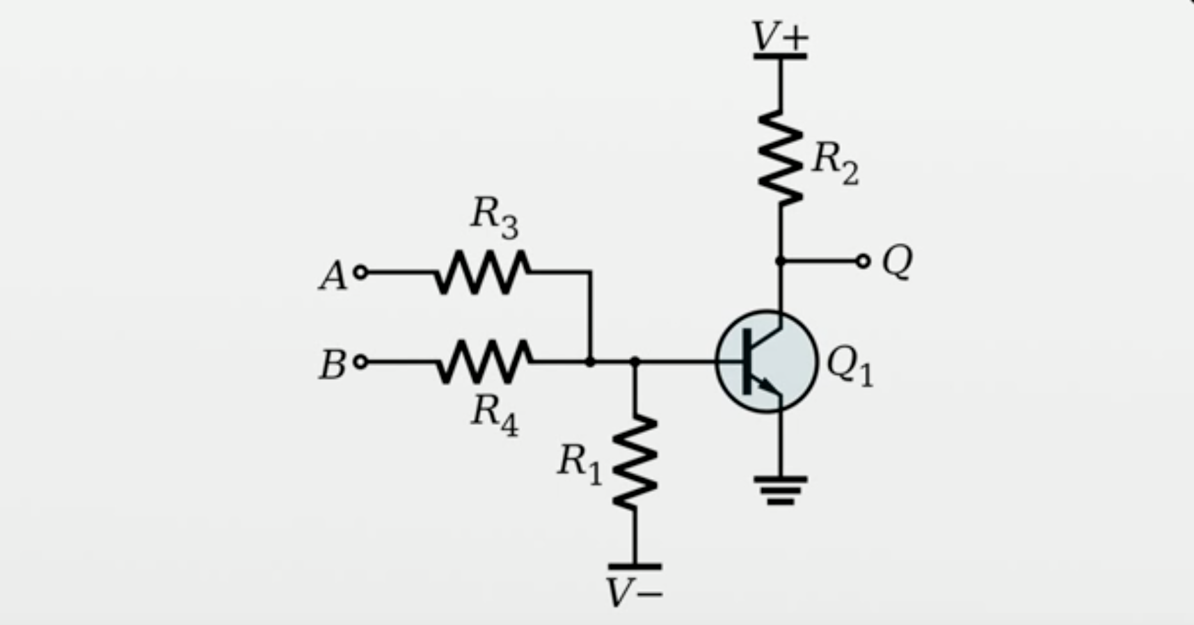

ich hatte eine Frage zur Resistor-Transistor-Logic. In jeglicher
Literatur sieht man für ein NOR-Gate folgende angeführte Schaltung. Aber
was genau ist die Funktion von R_1 in dieser Schaltung?
Vielen Dank und LG
Gast #5594447
Danke!
Also wenn ich das richtig verstehe: Er wird also benötig um die ON/OFF
Schwelle derart zu adjustieren, damit diese mit handelsüblichen
TTL-Gatter übereinstimmen?
LG
#5594457
Zumindest kann man die Schwelle damit beeinflussen. Allerdings ist das
bei der "One-transistor"-Schaltung sowieso etwas komplizierter, das sich
beide Eingänge gegenseitig beeinflussen.
https://en.wikipedia.org/wiki/Resistor%E2%80%93transistor_logic#Multi-transistor_RTL_NOR_gate
In der "Multi-transistor"-Schaltung ist kein Widerstand vorgesehen, und
damit ist die Schwelle fest und auch nicht TTL-kompatibel. Allerdings
ist das ja auch nicht TTL sondern RTL ;-)
Keine Ahnung, wie da die Schwellen definiert sind/waren und ob die
"One-transistor"-Schaltung damals überhaupt realisiert wurde...
