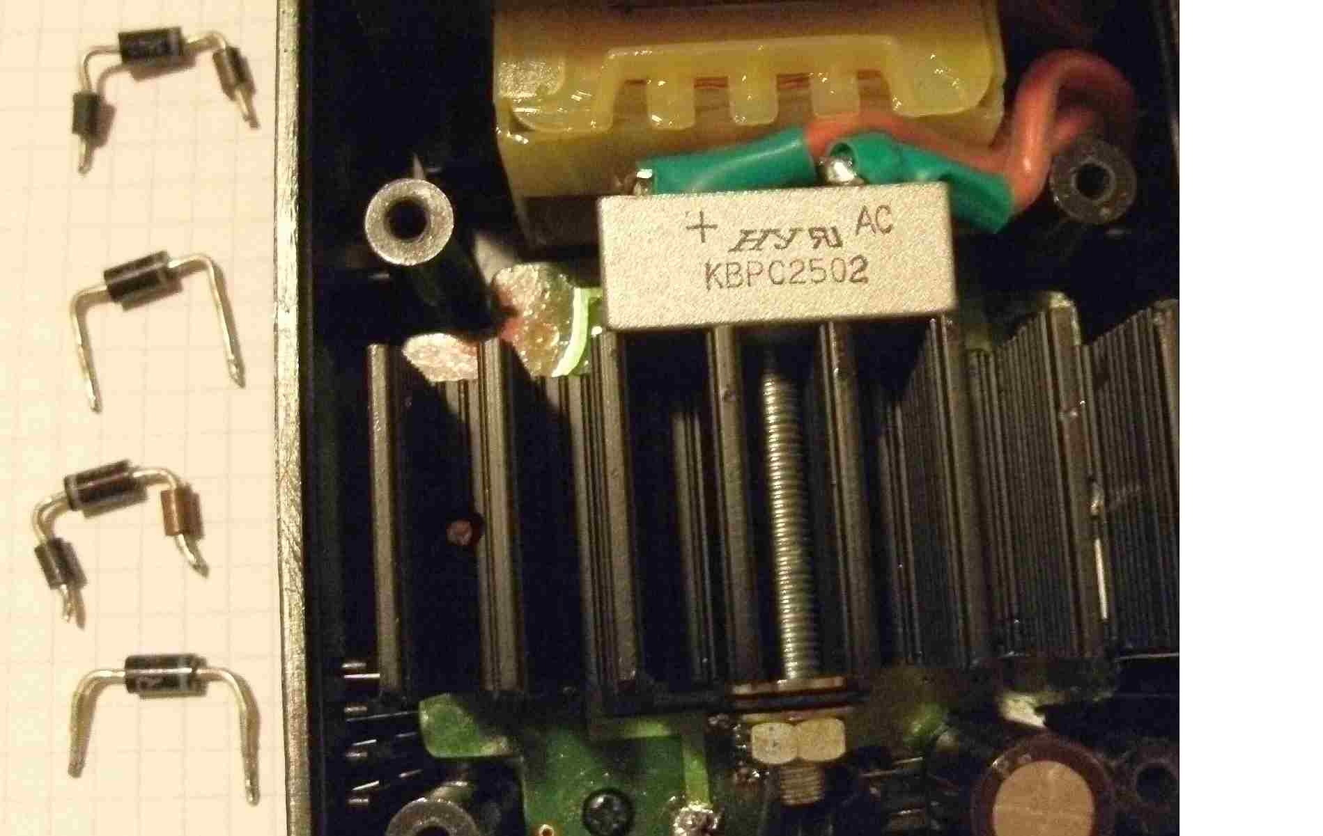

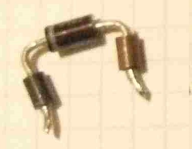

#5596371
der schreckliche Sven schrieb:
> Wahrscheinlich hätte es schon geholfen, wenn Du diese Teile durch echte
> 3A-Dioden ersetzt hättest.
im Bild sind noch die "alten" Dioden.
Zwischenzeitlich waren diese durch 1N5403 ersetzt gewesen und die wurden
auch ca. 80 Grad warm. Und das nur bei 1A Dauerlast.
Dabei wurde noch die Montageanweisung beachtet, die Dioden mit Abstand
auf der Platine zu befestigen, um eine bessere Kühlwirkung zu erzielen.
Fazit:
Das gesamte Netzteil ist Murks.
Das hatte ich ja auch defekt gebraucht gekauft und dann "aufgemotzt".
Zumindest die Idee mit dem Gleichrichterblock bringt schon was.
Dann hat es noch eine Extra-Temperatursicherung reinbekommen. Für alle
Fälle.
Lüfter wäre besser.
ciao
gustav
Gast #5596420
> Klingt ein bißchen seltsam.
Warum?
Die umgesetzte Leistung ist annähernd die selbe (kann sein, dass die
1N5403 etwas weniger Flussspannung hat), die Beinchen sind etwas dicker.
Ein großer Teil der Wärme wird über die Drähte abgeführt. Damit wird die
Temperaturerhöhung etwas kleiner. Viel wird das nicht ausmachen.
Das Netzteil ist ein Schaltnetzteil. Die 1N400x oder 1N540x sind aber
eher langsame Dioden, vorzugsweise für 50Hz.
Vielleicht sollte man eine schnelle Diode verwenden, z.B. MURS320 (ist
aber SMD). Oder eben eine Schottky, die sind aber selten für 300V
Sperrspannung.

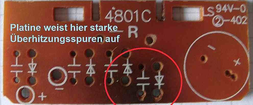

#5596472
Überhitzungsspuren bei Netzteil-Gleichrichter-(Dioden) scheinen gar
nicht so selten zu sein.
Fast ausnahmslos alle Trafo-Netzteile hatten solche bräunlichen
Verfärbungen auf der Platine.
Und das auch im Nichtraucher-Haushalt.
ciao
gustav
P.S.:Die zu den Dioden parallel geschalteten Kondensatoren waren
übrigens nicht bestückt.
