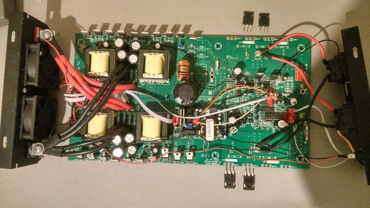

ich habe hier einen defekten Wandler 12V= / 230V~.
Modellbezeichung PI-2000 (Die Platine selbst ist mit PI-5000W
beschriftet)
Es handelt sich um einen Sinus-Wechselrichter. In der Leistungs-Endstufe
sind  für L und N Zweig jeweils 2 Stück Mosfet UTC UF460 als H-Brücke
verbaut, so wie z.B. hier dargestellt:
https://www.elv.de/elektronikwissen/vierquadrantensteller-mit-mosfet.html
Die "+" Einspeisung des jeweiligen L bzw. N Zweiges ist mit einer
Sicherung T6.2A abgesichert.
Ursprünglich waren 2 FET durchlegiert (beide im "L" Pfad), sowie die
zugehörige Sicherung dieses Zweiges.
Ich hatte nun die zwei defekten UF460 durch IRFP460 ersetzt, und die
Sicherung behelfsweise durch eine 10A "Auto-Steck-Sicherung" ersetzt.
Natürlich habe ich nach Reparatur wieder alle Transistoren ordentlich
aufs Kühlblech montiert.
Ein Betrieb einer kleinen Tischlampe (20W) über 1 Stunde war ohne Fehler
gewesen. Ich hatte dann unseren Staubsauger (800W) angesteckt. Der
Inverter lief ca. 10 Sekunden, dann waren die Transistoren und die
Sicherung wieder hinüber.
Ich bin mir recht sicher, dass derartige Inverter auch mit nnduktiven
Lasten klar kommen sollte. Internet-Videos zeigen, wie an solchen Teilen
Kreissägen etc. betrieben werden (klar, irgendwann gibts Überlast)
--> Was könnte bei einem Sinus-Wechselrichter die "Ursache" sein, dass
das Ding wieder kaputt ging?
- Gefakte Transistoren?
- oder die Tatsache, dass ich nur auf einem Zweig die Transistoren
ersetzt habe (also unidentische Bauteile auf einem Zweig)?
- oder taugen die Inverter überhaupt nicht für induktive Lasten, und ich
kann nur Glühbirnen und Herdplatten damit betreiben?

Diverse Möglichkeiten.
Deine Bezugsquelle kennst Du besser.
Die sind nahezu gleich. Wenn die Montage korrekt (KK), Ansteuerung
in Ordnung (Teile wie Signale überprüft), sollte es dsbzgl. ok sein.
> und ich kann nur Glühbirnen und Herdplatten damit betreiben?
Das ist eine Frage des Inverters. Gab schon immer welche, die auch
induktive Last vertragen haben. (Natürlich weniger, Anzahl)
Leider scheint es mehrere PI-2000 mehrerer Hersteller zu geben,
weshalb ich mir schwer tue, mehr Infos zu finden.
Man könnte höchstens der Eignung für ind. und/oder dem Fehler mit
Reverse Engineering bzw. mehreren Messungen auf die Spur kommen.
Ohne weitere Infos wird das vermutlich nichts.

Definitiv nur sinusähnlich. Der LC-Filter, der typischerweise als
Ausgangsfilter einer Class-D-Endstufe für die Sinuserzeugung verwendet
wird, fehlt.
Edit: Der Ausgangskreis ist eine einfache Vollbrücke, Ansteuerung der
FETs prüfen, da ist vermutlich was defekt. Vollbrückentreiber gibts da
nicht, also nur einen 50Hz-Gegentakt-Generator auf Basis eines TL494
oder SG3525. Die Vollbrücke kann man auch mit geringerer Spannung
betreiben, also z.B. 12V anstelle der 330 bei Normalbetrieb. Dann kann
man auch messen was da unter Last schiefgeht.
Also die primären Wandler stilllegen und nur den Niederspannungsteil auf
der 230V-Seite in Betrieb nehmen, danach brauchst Du zwingend ein
Oszilloskop. Dafür dürfen die vier Trafos nicht bestromt werden, den
Rest der 12V-Seite kannst Du auch in Betrieb nehmen. Am sichersten wäre
es, alle diese 30A-Sicherung herauszunehmen und die Primärseite der
Trafos (wo sonst die 12V anliegen) auf Masse zu legen.
